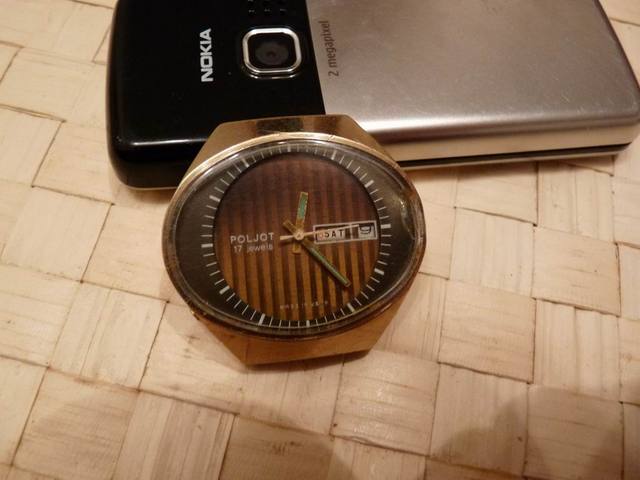

Ta SLAVA z aukcji 1464052202 od razu zapowiadała dramat. Czarne przebarwienia na kole sekundowym, które widać na fotografii, i zacieki na prawej krawędzi okienka kalendarza nie rokowały najlepiej. Ja już dawno przestałem się przejmować tym co znajduje się w opisach aukcji.
Ten eliptyczny Poljot może i jest prawdziwy. Tego nie można wykluczyć. A wskazówkami się nie przejmuj. Pakowali co mieli na stanie czyli w większości "schyłkowych" są ni w 5 ni w 10. Mają nieruszony luminofor i jeśli sprzedawca nie jest notorycznym "czasosprzedawaczem" a okazjonalnym to raczej ich nie ruszał. Inaczej by je wielce prawdopodobnie pokruszył nieco. Bardziej martwiłbym się stanem eliptycznego szkiełka bowiem jest pękniete po prawej stronie.

Różnica alfabetów tarcza/datownik w ruskach oznacza prosta prawdę - zegarek naprawiano poprzez poskładanie (niechlujne) 2 zegarków :lol: Takich gniotów fabryka nie puszczała :lol:
Co do sprzedawcy to niestety polecam uważać - ma fajne (dośc poszukiwane) zegarki, ale "naprawiane" są na odpier... czy juz bardziej po ludzku składane jak leci byle sie sprzedał. Polecam tez podchodzic ostroznie to tekstów w opisie typu "100% sprawny, 100% oryginalny" - może kiedys tak było. Teraz sprzedawca leci na ilość - wciąz ma dobre źródła, ale totalnie przestał sie przejmować jakościa tego co składa i wystawia.

Od siebie dodam jeszcze, że mechanizm to dość bezczelny składak 2414 i 2428. Mostek z napisem 21 jewels w 2428 świadczy o tym, że naprawa tegoż ustrojstwa była robiona na pałę.
