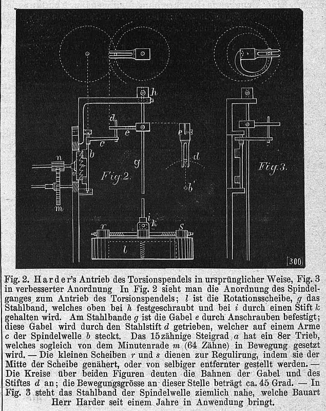

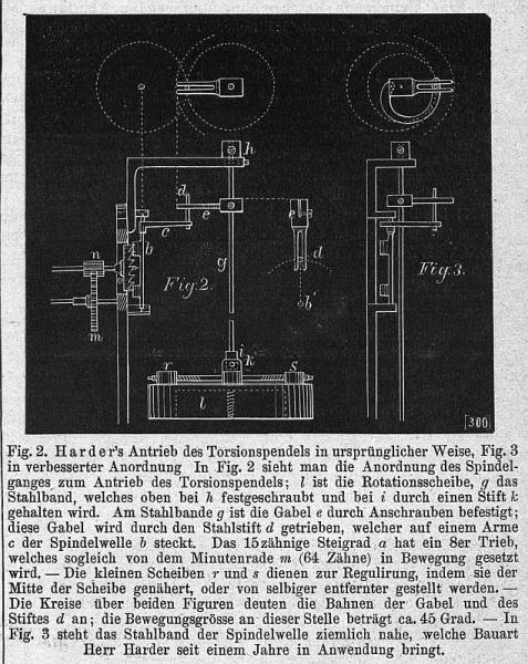

Znalezione  w  sieci  ;książka  i  rysunek  roczniaka  Hardera  z  wychwytem wrzecionowym.
W opisie  po  niemiecku  podano  ze  użyta  była  taśma  stalowa(włos  stalowy) do  zawieszenia  wahadła.Jest  to  wersja Hardera  sprzed  1881 roku.
Das Buch Der Erfindungen, Gewerbe Und Industrien autor Felix Ahrens.
http://books.google.pl/books?id=70wMAwAAQBAJ&pg=PA121-IA4&dq=L%C3%A4hn++eppner&hl=fr&source=gbs_selected_pages&cad=2#v=onepage&q=%20%20%20eppner&f=false

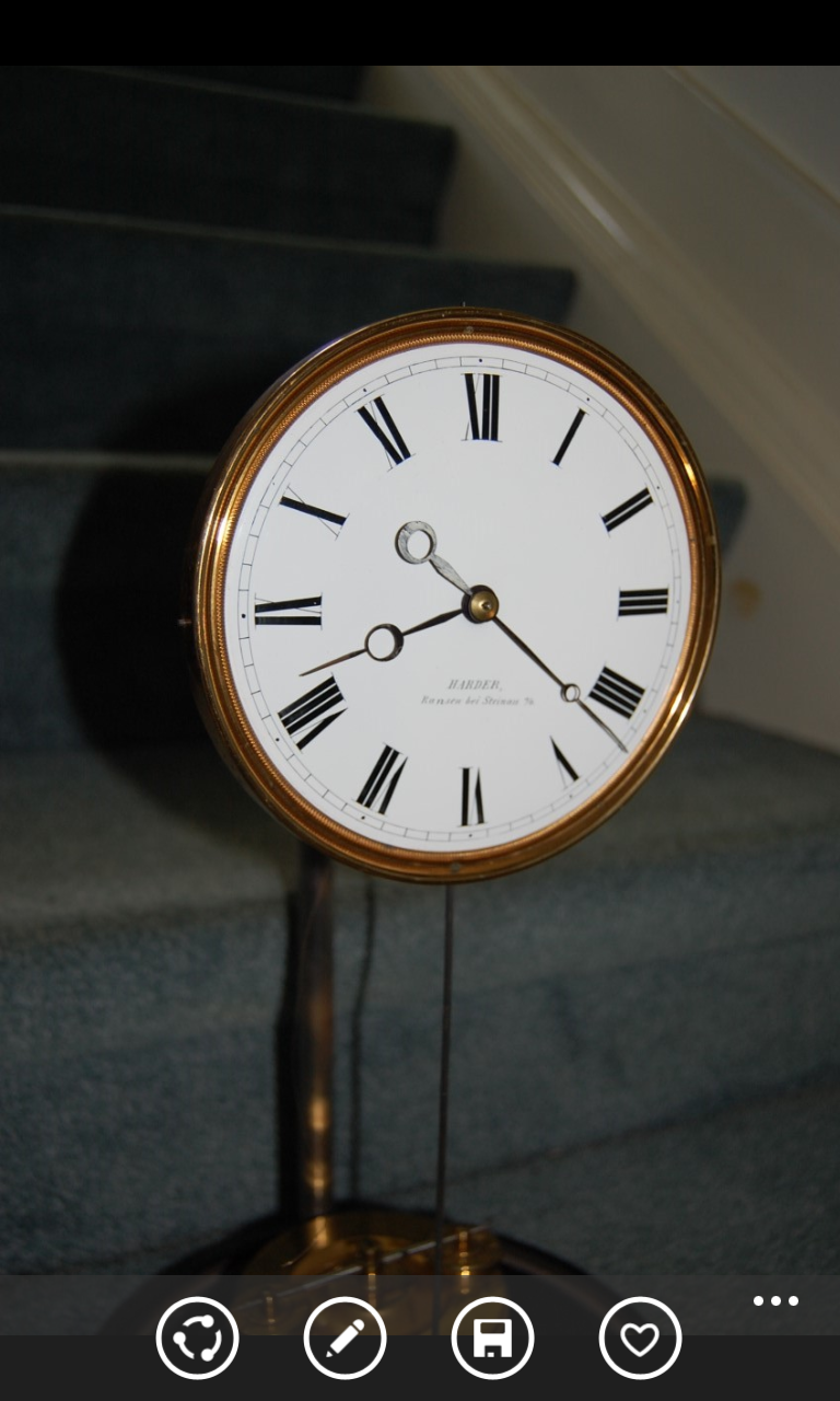

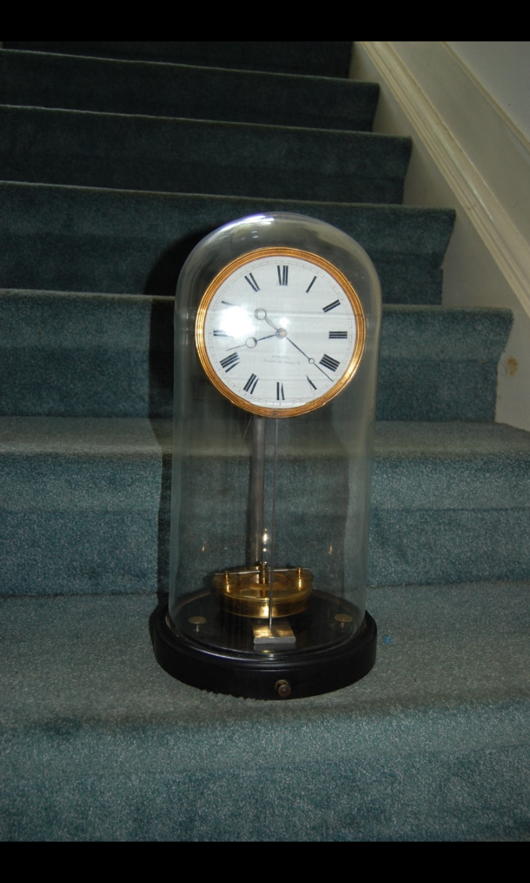

 W 1881  roku  Anton  Harder  wraz  z  firma  Gerson Wintermantel GW&Cie wykonali 12  prototypów  zegarów  rocznych z  wychwytem Grahama. Oczywiście  z  numerami  od  1 do 12.
4 z  lewym układem kol,4  z  prawym układem kol  oraz  4  w  drewnianej  wiszącej  obudowie nakręcane  z  przodu ,dokladnie takie  jak ze  skanu Kol Taranta i sprzedawane  przez  Knoblaucha.
Informacje  pochodzą  od potomka  Hardera z USA i nie  są  ogólnie  dostępne.
Tak  wygląda jeden  (zdjęcie  za zgoda  właściciela).
Drugi egzemplarz  jest  w USA i  raczej  jego  fotki  nie  zobaczymy  oficjalnie.
Proszę  założycieli tematu  o  sprostowania i  kontynuowanie  tematu.
No  i  wspomniani  właściciele  mogliby  wkleić  fotki swoich Harderów.

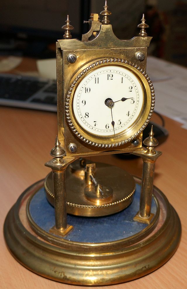

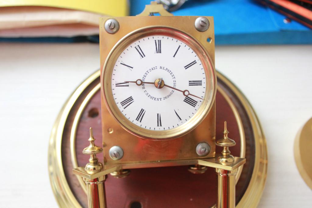

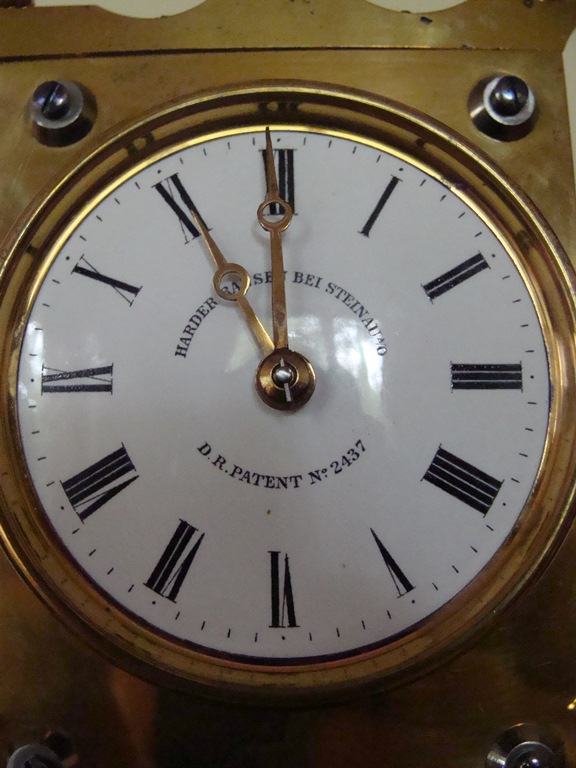

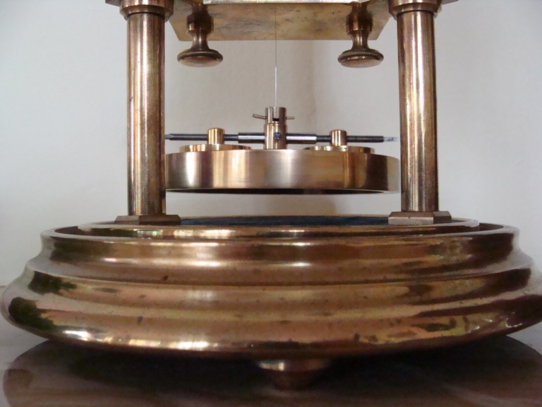

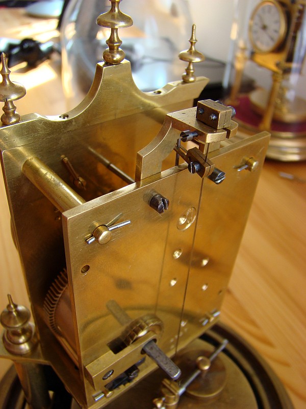

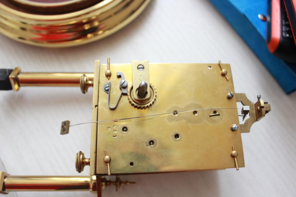

Mam i ja swojego Hardera, # 2397 R (zegar trzech patentów). Rożni się nieco od innych, bo ma podstawki pod sterczyny na kolumnach. Wygląda na fabryczną robotę, tak jakby chciano obniżyć półkę mechanizmu.  Może partia włosów była krótsza?
Wojtek + Certina Club 2000 od lat
Bardzo fajny :)
Będzie  czyszczony ?
Pozdrawiam Mariusz

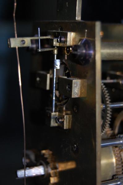

Wojtek zegar wygląda  na oryginał,daj zdjęcie górnej  zawieszki jeszcze  proszę.
Może  robiono  próby  z  krótszym i  innym włosem?
Zmiana długosci  włosa  była  czyms  podyktowana.
Znane są tysiące sposobów zabijania czasu,ale nikt nie wie, jak go wskrzesić.

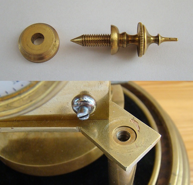

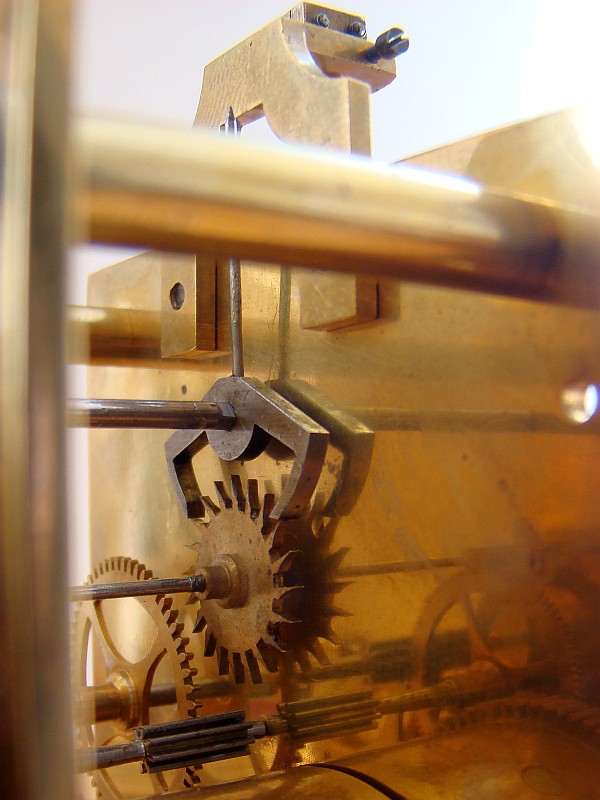

Mechanizm jest umyty i naoliwiony, podstawa póki co zostanie w takim stanie jak jest. Wymieniona została kotwica i koło wychwytowe, bo miały kontakt z pilnikiem. Osie pozostały oryginalne.

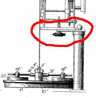

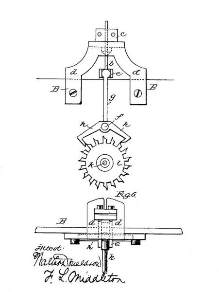

Jak widać na amerykańskim patencie, górna kostka mocująca włos jest narysowana poprzecznie, ale to chyba błąd rysunkowy.

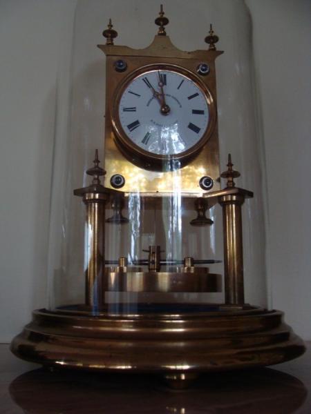

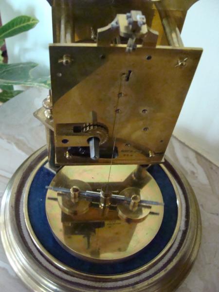

Niestety mam tylko pół Hardera,
kompilacja, w/g JH wahadło i podstawa Harder 2 kw.1882 (produkcja dla Hardera  przez GW&Cie) natomiast mechanizm Hauck 2 kw 1904.

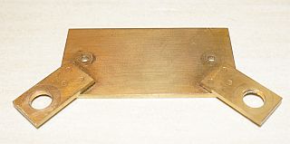

Ciekawostka to podstawa pod mechanizm mocowana na kolumnach , Nie jest wycinana z jednego kawałka tylko jest znitowana z trzech elementów.
Tak samo jak  widać to na patencie . Podstawa 3 kw 1882 a patent z grudnia 1882, czy jest możliwe że podstawa pod mechanizm  jest oryginalna?

      U.S Patent 269052  z 12 Grudnia 1882 roku dla Anton Harder za  wychwyt  Grahama do  zegarow  torsyjnym
