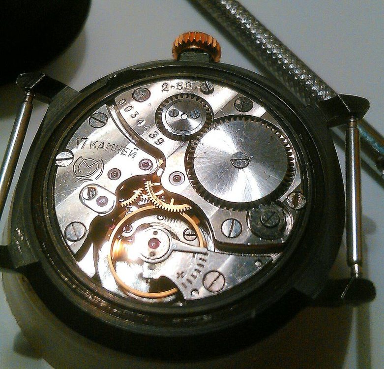

I o to właśnie chodzi w steam punku; chołd maszynom, podkreślenie piękną pracujących TRYBÓW, . Gdy nakręcam zegarek słychać grzechot zapadki na tirecie, ja nakręcając ten egzemplarz, z wielką przyjemnością patrzę na pracę walka, półbeczki, zapadek sprężystych, . Pracę przekładni zmianowej przy ustawianiu godziny, przez otwór widać pracę kotwicy.
Mógłbym jeszcze trochę tak ciągnąć ...
Po prostu uwielbiam patrzeć jak pracuje ta genialna maszyna jaką jest zegarek.

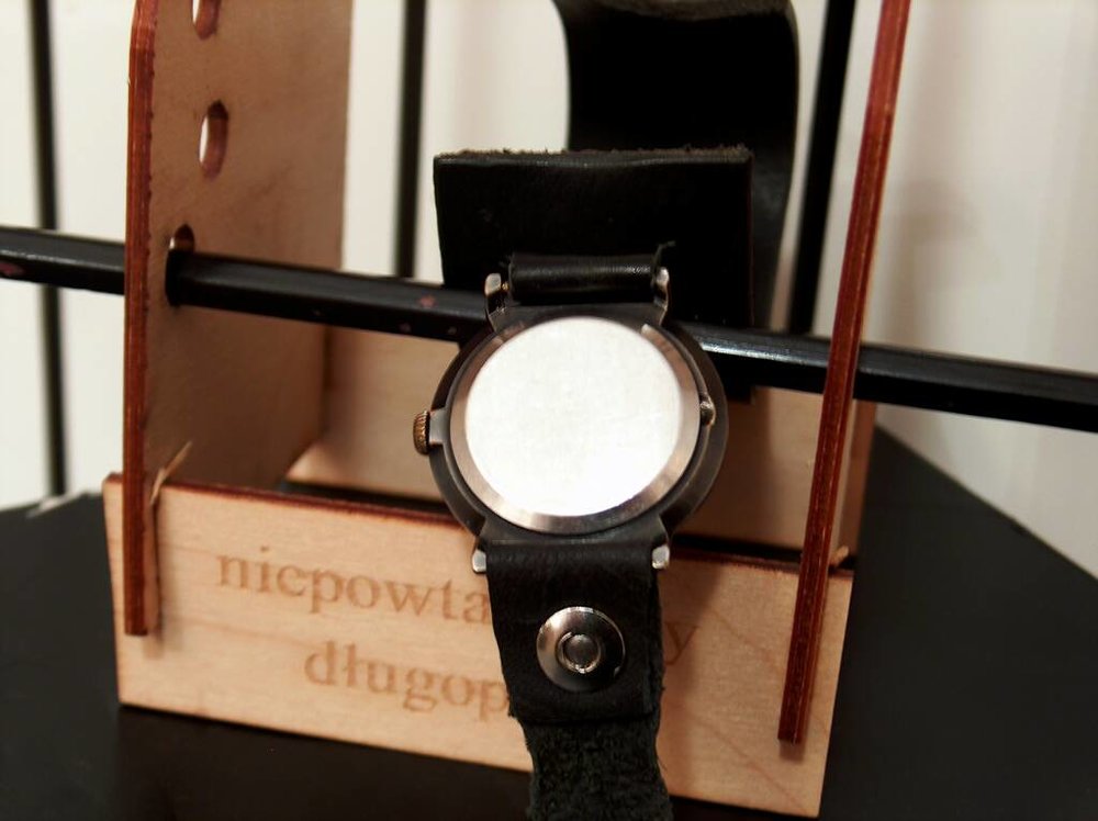

Na początek zmieniłem sposób mocowania szkiełka z tyłu, z wciskanego na zakręcany pierścieniem.

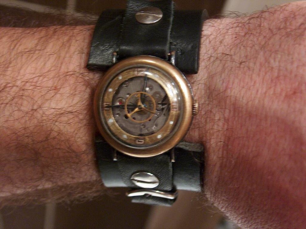

Potem, zająłem się profanacją, na twarzy zegarka... :ph34r:
wskazówki błękitne termicznie barwione (słabe foto).
Prawie jak turbilion! :D

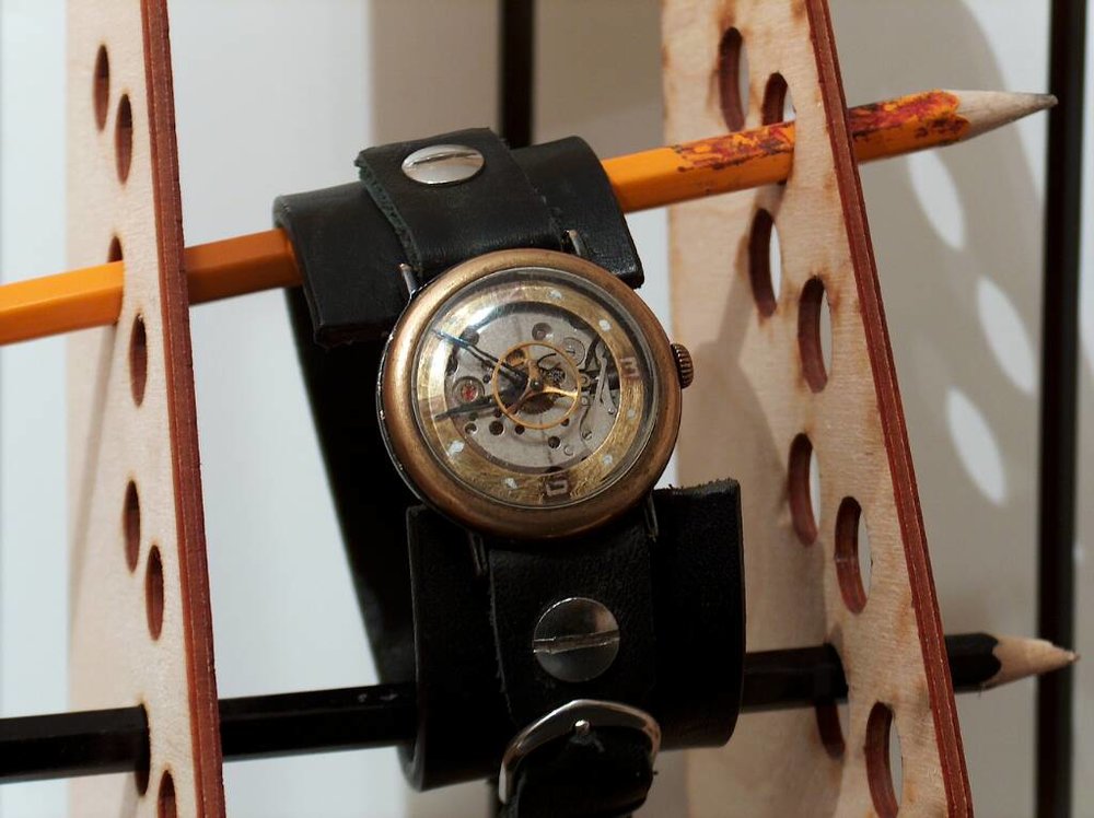

Z powodów praktycznych ( werk miał lekki luz w kopercie spowodowany brakiem tarczy i czasami zatrzymywał się), postanowiłem zmienić kopertę..
Dałem czarną pvd
Ze "złotą" lunetą, pasującą do pierścienia z indeksami..
Pasek pozostawiłem bez zmian...

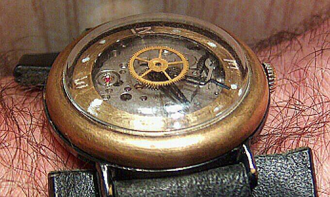

Projekt mi się bardzo podoba i mam nadzieję, że zobaczymy kolejne modyfikacje ;) Ale mam pytanie natury technicznej: czy koło godzinowe nie wyzębia się? Innymi słowy, w jaki sposób zastąpiłeś sprężystą blaszkę, która w "normalnych" warunkach jest między tym kołem a tarczą?
Normalnie blaszka niweluje luz pod tarczą, natomiast tu po prostu wskazówka minutowa jest dosunięta do koła godzinowego i luzu nie ma :)

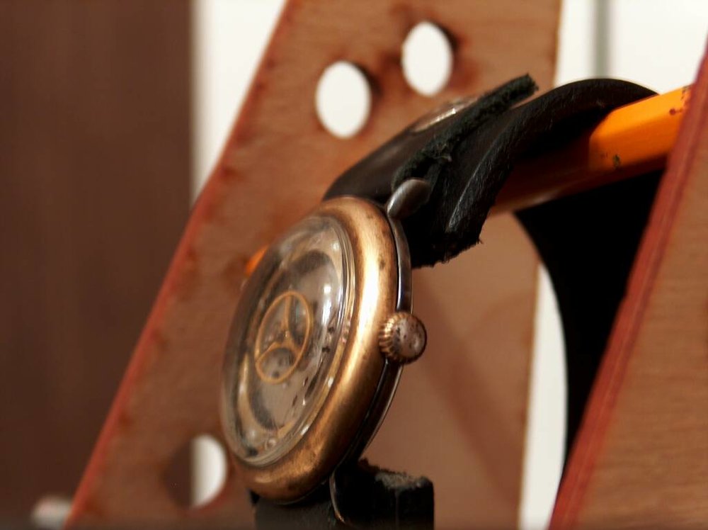

Ugh - zamiast tego balansu przydałby się znaczek mercedesa  :wacko: To zupełnie nie mój konik - tak samo jak rost-style (postarzanie samochodów żeby nadać im "klimat") - niech się nosi! ;)
:D Balans został już zastąpiony kołem sekundnika, okazał się za ciężki :wacko:  :lol:
Myślę, ze to trochę coś innego niż postarzanie auta - ja to złożyłem z części latających luzem po szufladzie, latały by po niej nadal gdybym ich nie zagospodarował ;)
