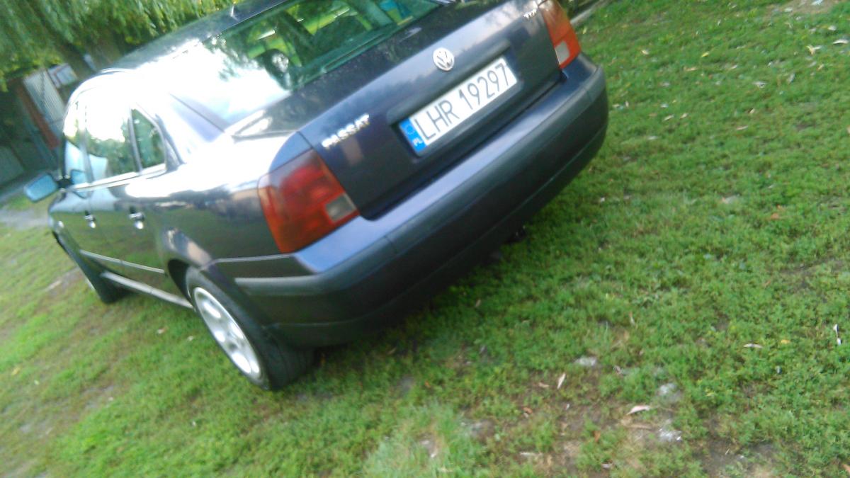

A zbaczając z tematu elektroniki i cofając się kilka postów; pomalowałem i założyłem zderzak do swego starego passata :D
dobrze, że jest paserati w tdiku, bo naczej większa część Polski dawałaby z buta... ;)

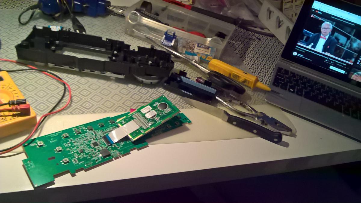

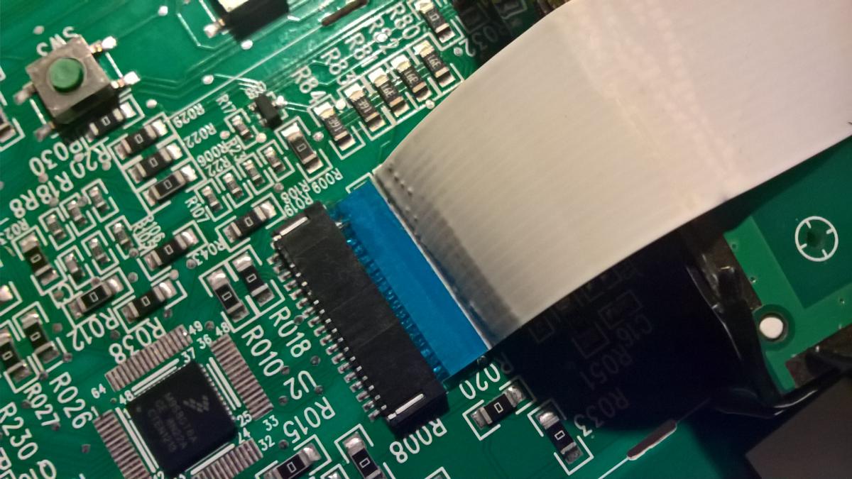

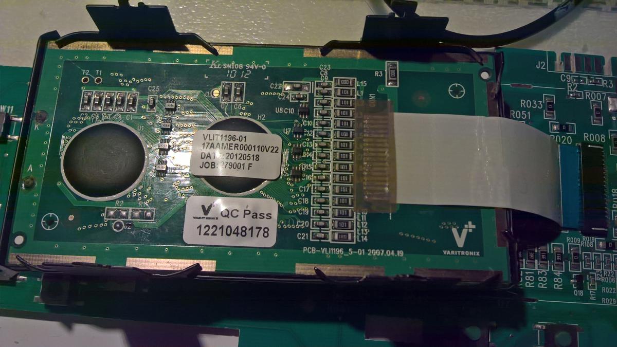

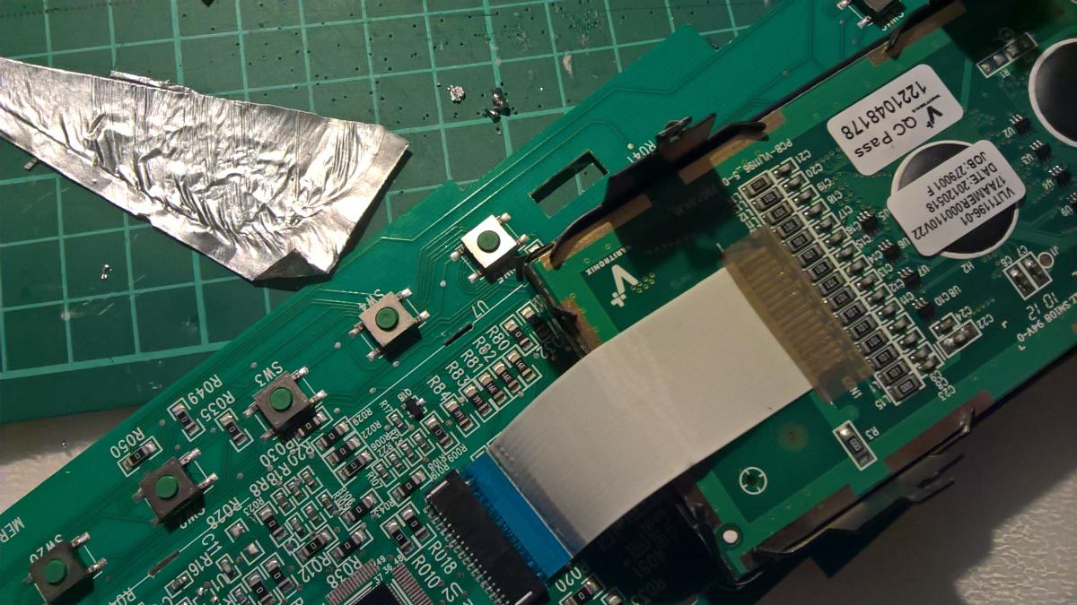

A mi w pralce padło jednak ostatecznie podświetlenie wyświetlacza. Udało mi się jedynie doprowadzić do działania wyświetlacza ale bez podświetlenia. Nie wiem co jest, ale przynajmniej działa i coś tam widać. Zaraz dam fotki przez tel.
Ścieżki w taśmie musiałem na jej końcu odbudować, dobrze, że mam narzędzia do robienia pasków, to kawałek folii z obudowy starego twardego dysku zastąpiło upalony kawałek taśmy. Dolutowałem go. Wszystkie ścieżki drożne ale niestety bez podświetlenia.
Nowy programator to ponad pińcet złocisza, używany jakąś 100, ale nie mogę trafić o dokładnie takim samym symbolu. W IKEA we Wrocławiu stoi na ekspozycji łazienek taka pralka pójdę i zap.., nie no świruję :-) wyślę mejla z pytaniem czy im potrzebny może :-)
