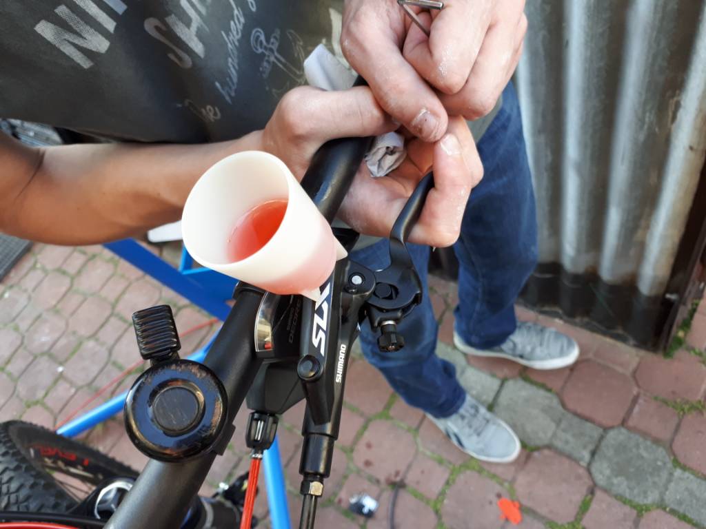

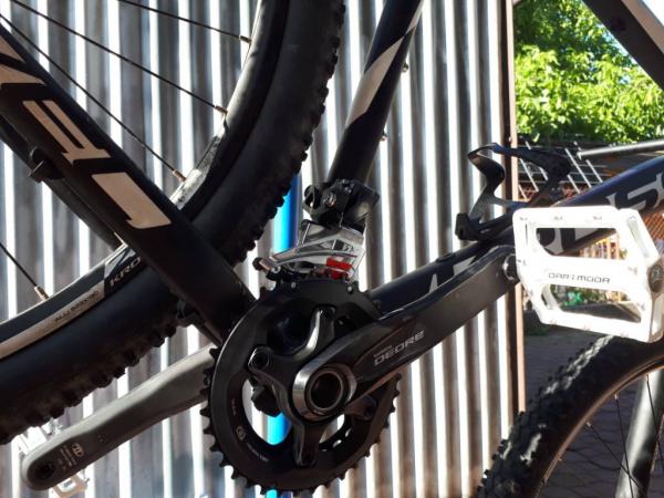

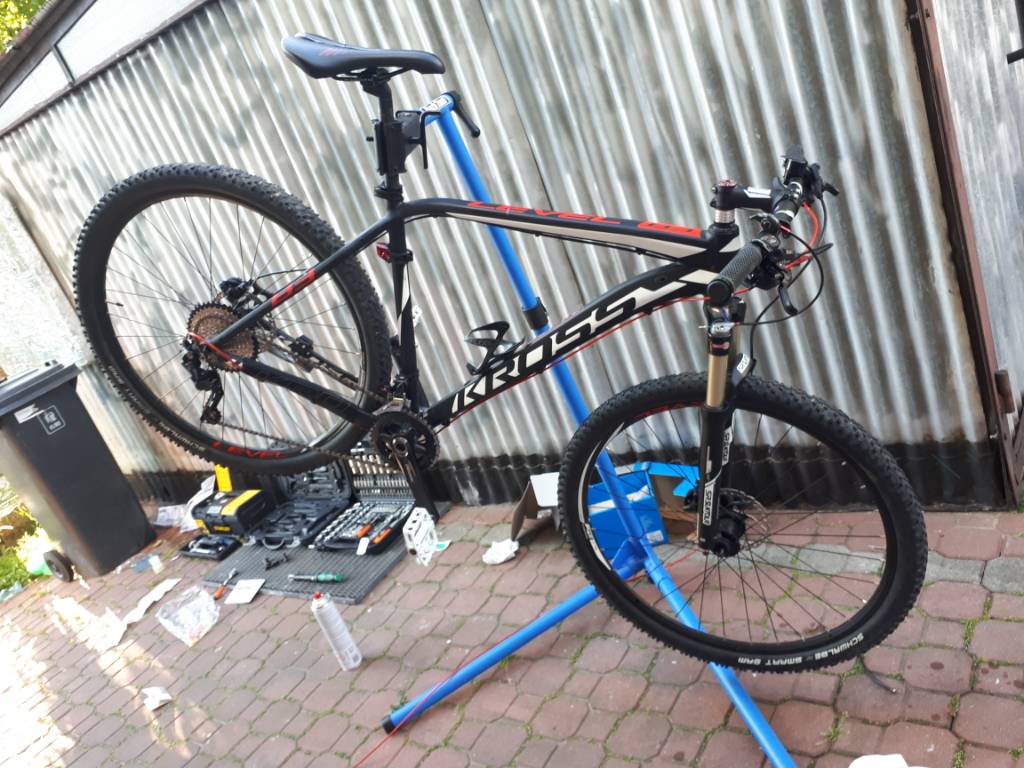

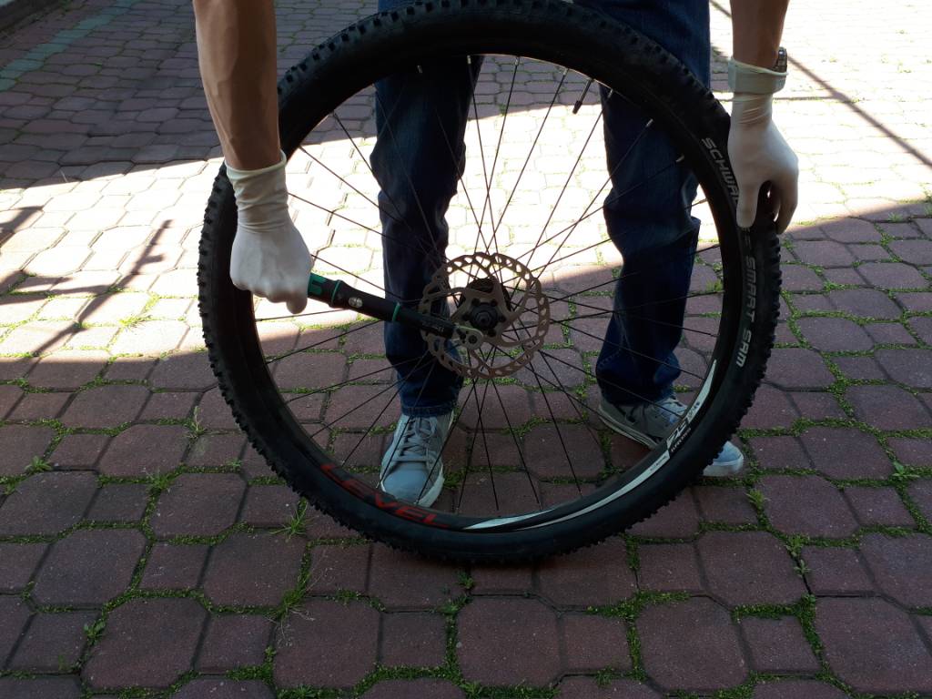

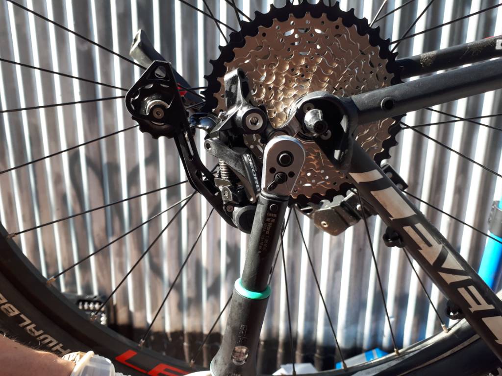

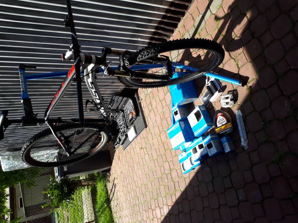

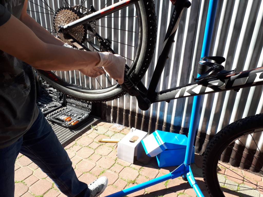

Fotorelacja z montażu napędu w rowerze i hamulców hydraulicznych
post-81019-1528398915,575_thumb.jpegpost-81019-1528398941,947_thumb.jpegpost-81019-1528398953,6776_thumb.jpegpost-81019-1528398982,1944_thumb.jpegpost-81019-1528399026,8579_thumb.jpegpost-81019-1528399061,2755_thumb.jpegpost-81019-1528399120,7327_thumb.jpegpost-81019-1528399131,4487_thumb.jpegpost-81019-1528399102,2916_thumb.jpegpost-81019-1528399140,3319_thumb.jpegpost-81019-1528399146,9294_thumb.jpeg
Wysłane z mojego SM-A520F przy użyciu Tapatalka

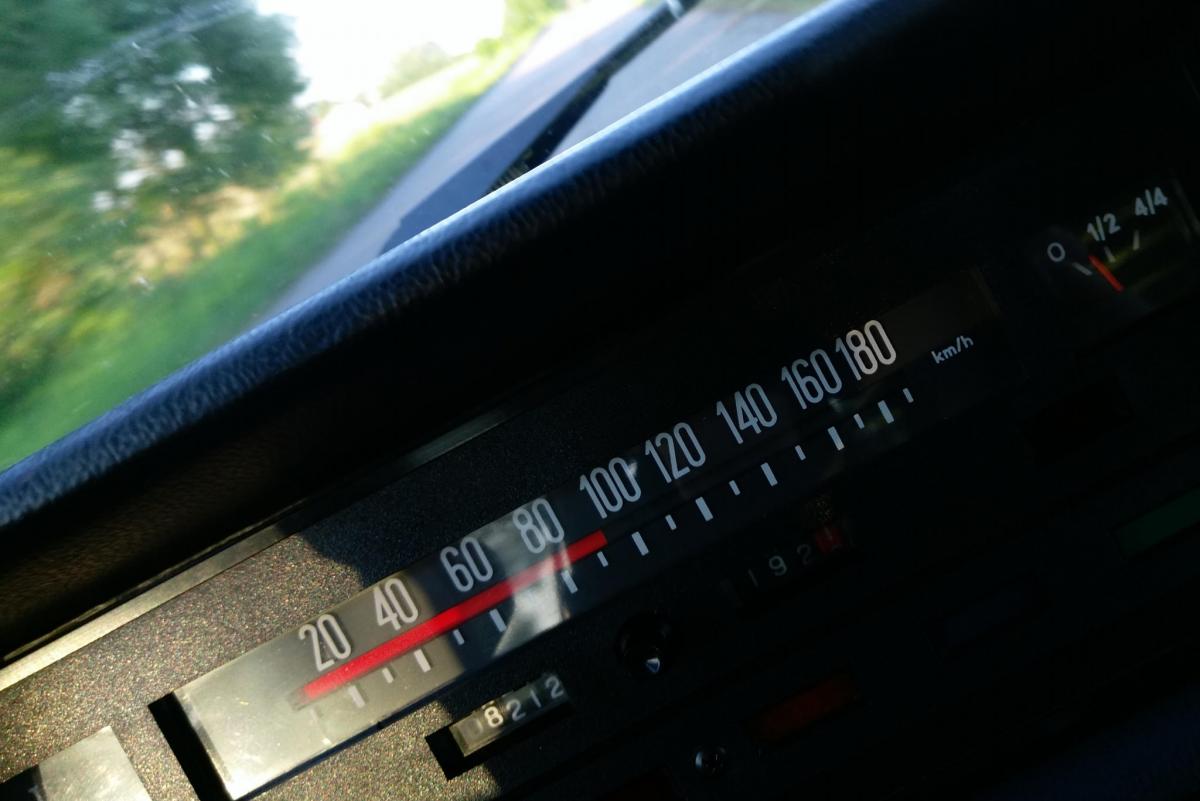

Mam działające na podobnej zasadzie u siebie w aucie
