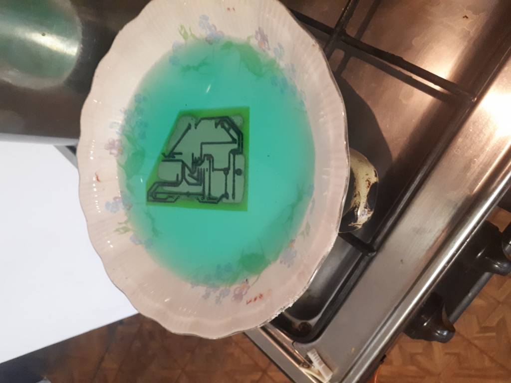

Teraz należy wykonać płytkę ...
Drukujemy ścieżki na papierze kredowym i żelazkiem prasujemy na płytkę .
Następnie papier odmaczamy w occie.
I płytka ląduje do kwasu na kilka minut .

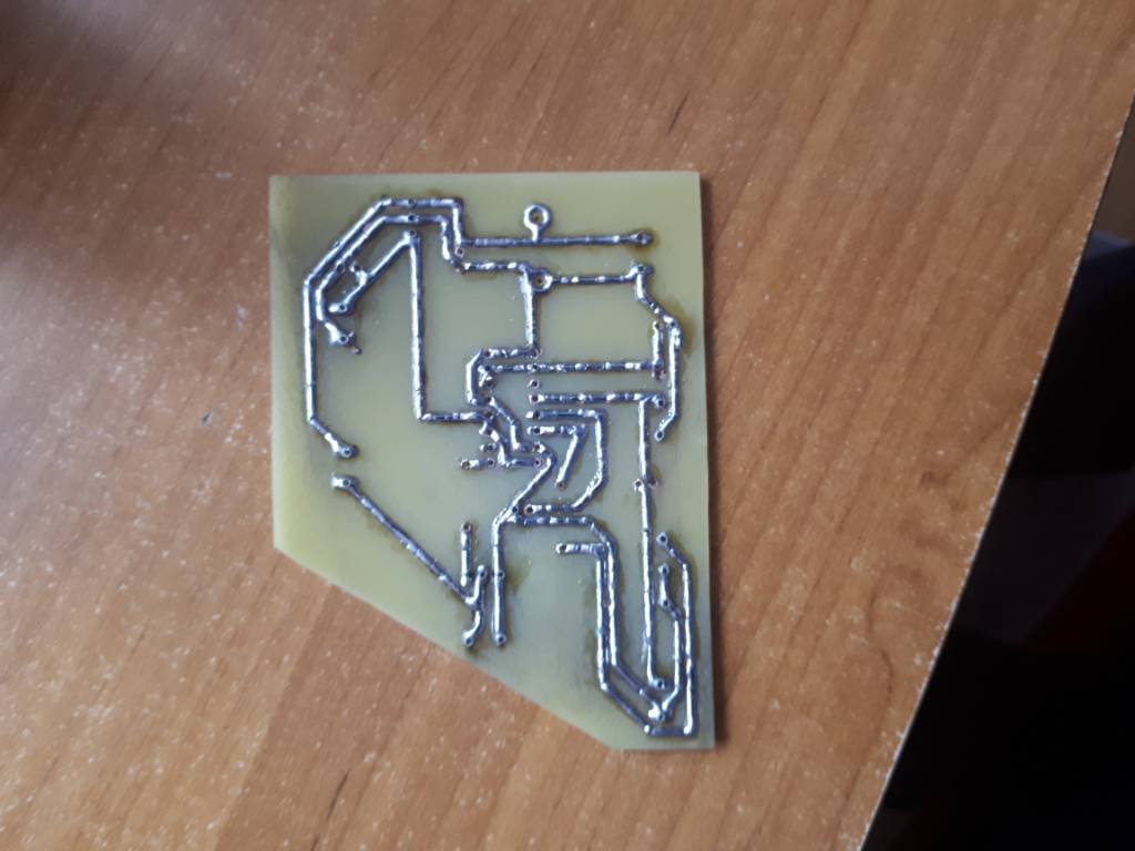

Czyścimy, wiercimy otwory, pokrywamy ścieżki cyną.
Cdn...

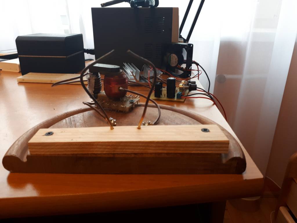

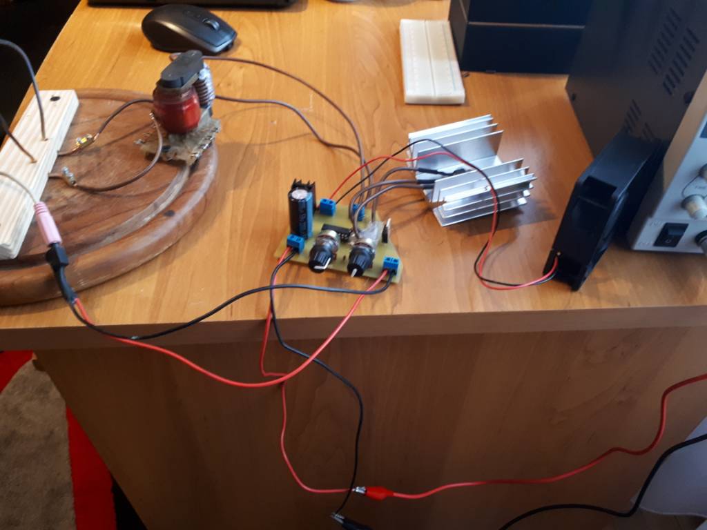

Układ głośnika gotowy . Jeszcze bez obudowy .
Film przedstawia jak układ gra. Dźwięk wydaje iskra.post-81019-1526487238,205_thumb.jpeg8cf32bd3b9c9611270daa70ac36515a1.jpgpost-81019-1526487260,5557_thumb.jpegpost-81019-1526487271,4855_thumb.jpeg
https://youtu.be/w8o49JEM4nw
Wysłane z mojego SM-A520F przy użyciu Tapatalka
Edytowane przez egzo18

Z czego ten dźwięk idzie?
Z iskry. Przecież jest napisane.
Robi robotę, nie oceniam jakości dźwięku, bo chyba nie taki był cel. Po prostu... za***iste.
Jakość dźwięku da się dość niezłą wykręcić .
Sygnał jest co prawda tylko mono.
Źródło musi być dość mocne. Odpowiednio sterując głębokością modulacji, mówiąc normalnie znaczy kręcić lewą gałą można uzyskać porządny efekt
Ale głównym celem jest sam fakt, że iskra gra.
Trochę mi to przypomniało efekt zagrania Hymnu Państwowego silnikiem bolidu F1, jeszcze za czasów bez turbo.
Niezbyt trafione porównanie . Moim zdaniem . Na to co podam, to zagra.
Ale ja nie porównuję, tak mi się skojarzyło.
