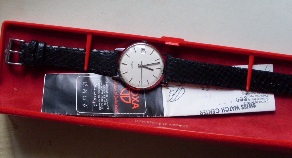

Starsze Doxy miały sygnowane mechanizmy nazwą marki. To jest popularny mechanizm stosowany w kilku innych zegarkach. Nie wiem czy to nie jest przełożony mechanizm. Chyba, że nieco nowsze Doxy tak miały. Niech wypowie się ktoś kto miał kilka Dox.
Bartek
Właśnie dlatego pytam, bo też wygląd mechanizmu budził moje wątpliwości  papiery i pudełka wyglądają autentycznie koperta też , pasek nieoryginalny ale po otwarciu dekla spodziewałem się czegoś ciekawszego ,
koledzy DOX'iarze b. proszę o ewentualne rozwianie moich wątpliwości .
Mechanizm to jeden z rodziny bazujący na FHF 969, taki sam jak bardzo często spotykany w Atlanticach z lat osiemdziesiątych i dziewięćdziesiątych, które to też nie były sygnowane w tamtych zegarkach. Doxa, to ta sama półka co Atlantic, więc prawdopodobnie, też nie znakowali wykorzystywanych mechanizmów. Skłaniam się do tego, że jest to oryginalny zegarek z tego typu mechanizmem.
Jestem zaskoczony że Doxa używała tych mechanizmów w swoich zegarkach .
w papierach jest pieczątka serwisowa w roku 93 , mam obawy czy przypadkiem nie był wymieniony cały mechanizm,

Nie wiem dlaczego podejrzewasz, że zegarek będąc w serwisie miał wymieniony mechanizm, nawet jeśli by się tak miało dziać, to serwis najprawdopodobniej wymieniłby na taki sam mechanizm jak był wcześniej. Mało który oficjalny serwis bawiłby się w dopasowywanie innego mechanizmu. Zegarki z lat sześćdziesiątych miały sygnowane mechanizmy, ale pamiętajmy, że lata osiemdziesiąte to trudne lata dla producentów zegarków mechanicznych, a firmy cięły koszty na czy się tylko dało. Kto wtedy pytał na jakim werku jest zegarek?
Dla przykładu Doxa z lat sześćdziesiątych, ale wtedy Atlantici, Delbany tez były sygnowane. W latach osiemdziesiątych w Originale, Delbany wkładano te same mechanizmy bez oznaczeń.
