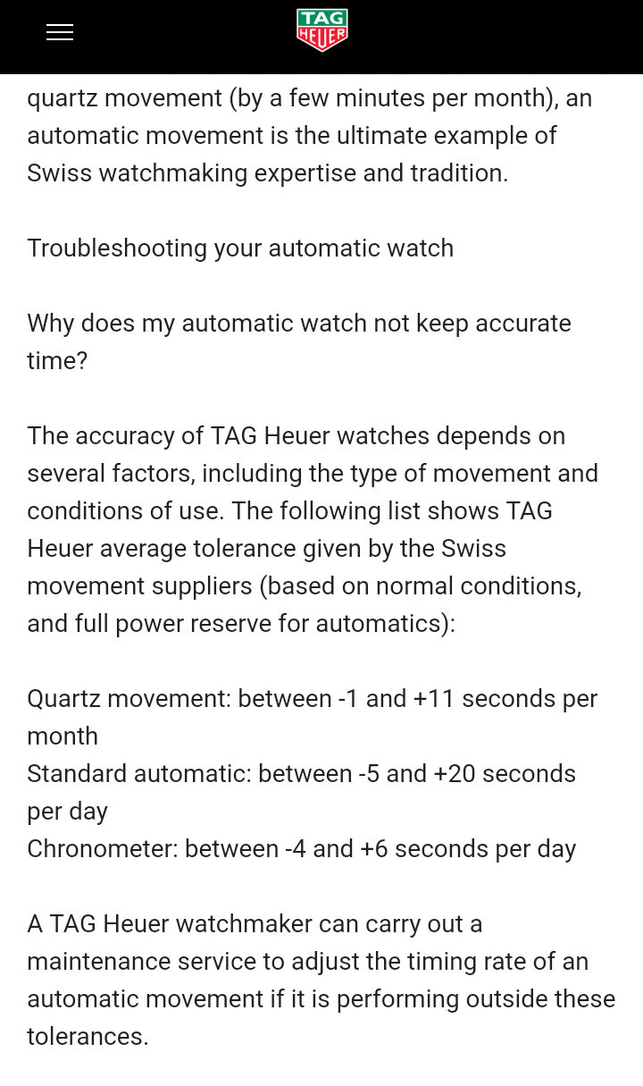

Witam ponownie koledzy, mam pytanie odnośnie Aquaracer calibre 5  jak u was z dokładnością na dobę ? Bo mam go od soboty i trochę wydaję mi się za dużo,  na dobę wynosi +20 sek .... Czy to normalne ? Czy muszę go oddać na serwis ??

Nie spodziewałem się ze po niecałym tygodniu będę go musiał oddać do serwisu ... A jeśli można widzieć ile u Was wynosi na dobę ?

to bardzo dobry wynik :) jestem trochę zniesmaczony tym faktem że nowy zegarek i już do serwisu ... A jeszcze pytanie czy mam go zanieść do Kruka tam gdzie kupiłem czy może gdzieś do autoryzowanego zegarmistrza?

Inna sprawa, że jak zegarek nowy to .może nie osiągnął jeszcze nominalnej dokładności.
Daj mu trochę czasu.....

Ile czasu dać mu żeby osiągnął tą nominalną wartość ?

Gwarancja jest długa, zawsze zdążysz odesłać. Daj mu może ze 2 tygodnie i obserwuj.
Ważne też jak to odkladasz kiedy nie nosisz. Sprawdź czy lepiej kompensuke odchylki koronka w górę, koronka w dół, na płasko może

dokładnie tak jak pisze Kolega @Jubiler1. Sprawdzić trzeba jak zachowuje się leżakując w różnych pozycjach.Ja z mechanizmami z cosc  mam odchyłki rzędu +5/6 sec./doba  do prawie idealnego 0/-0,5 sec./doba.Sposób odkładania na noc/spoczynek ma bardzo duże znaczenie.

Postaram się jeszcze przeczekać i poodkładać go na noc w rożnych pozycjach. Ale w sumie +4 taki wynik by mnie satysfakcjonował :)

poczekaj chwile, ponoś go częściej, jest duża szansa że się unormuje bo jak długo leżakował w salonie to smary "zbutwiały" :)
