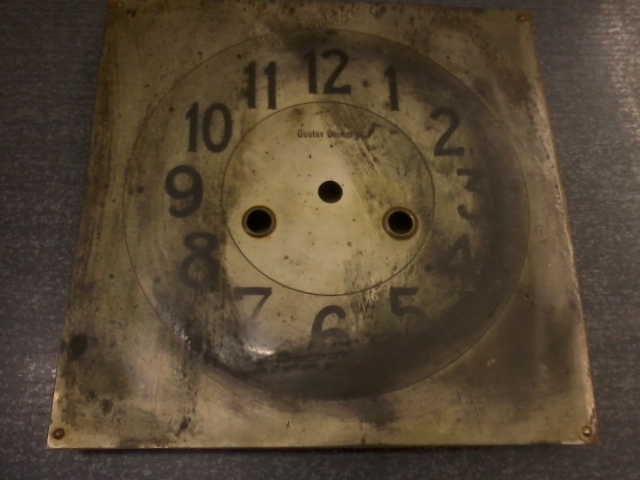

Jestem córką zegarmistrza z Inowrocławia i wykonujemy ciekawą misję dla spełeczności harcerskiej z Republiki Ściborskiej - a mianowicie odrestaurowujemy zegar samej Marii Rodziewiczówny, autorki najbardziej harcerskiej książki "Lato Leśnych Ludzi". Niestety zegar ma bardzo zniszczoną tarczę, prosze pomóżcie coś znaleźć, 12.07 wyjeżdżam z powrotem na Mazury odwieźć zegar do muzeum w Republice Ściborskiej.
Kontaklt do mnie: 663-979-636, info o muzeum i minipaństwie harcerskim: https://www.facebook.com/biegnacywilk
Wymiary tarczy:
GUSTAV BECKER
Wymiar: 19,8x19,8cm
Rozstaw mierzony od środka otworu.
nakręcanie-nakręcanie-5,7cm
nakręcanie-oś wskazówkowa-3,3cm
Pozdrawiam gorąco!
Irena

Kolejna edycja:
córka zegarmistrza nie zamilkła tylko odpisuje w edytowanym poście z powodów wymienionych wyże.

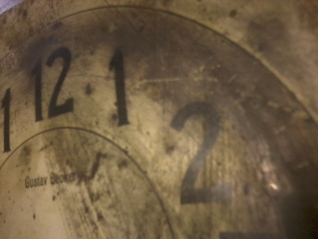

Na tarczy nie ma co myć szarym mysłem - emalia została przez kogoś zdrapana aż do metalu pod spodem :(

Niemniej, temat przeniosłem do działu zegarowego. Moje zdanie jest takie. Lepszy taki oryginał niż. No właśnie co? Tarczę można poddać renowacji (forumowa wyszukiwarka pomoże odszukać z 2-3 firmy zajmujące się tym), albo zamontować inną, w lepszym stanie. Jeżeli już, to doradzam to drugie rozwiązanie. Tą zostawić, widziała wiele.
Piotr
To świetnie, że się uchował i jest przez fachowca poddawany zabiegom pielęgnacyjnym! Proszę jednak- nie róbcie pochopnych ruchów. Ta tarcza była przy nim zawsze, przemalowana, albo wymieniona będzie już nowym bytem. Sprowadzając rzecz do absurdu- można wywalić mechanizm (jeśli zepsuty), skrzynkę (gdyby była mocno zniszczona) etc, etc, a potem znaleźć na All ten sam katalogowy model GB w świetnym stanie. Jest tego... Tylko jak go podpisać? Zegar identyczny z oryginalnym? A oryginał...?
Tarczę można delikatnie umyć i IMO zostawić w świętym spokoju. Harcerzy przekonać do pomysłu. Czasomierz był własnością znanej pisarki (choć nie jest przecież wybitny jako zegar) i tylko to stanowi jego ogromną, sentymentalną wartość. Wszelkie zmiany (nie mówię o reperacji i konserwacji mechanizmu, bo to normalna obsługa jest) zamienią unikat w błyszczący nowością populares.
Proszę nie odbierać mojego posta jako krytyki, staram się tylko poprosić o przemyślenie problemu raz jeszcze. Po ingerencjach będzie za późno.
Wiem co mówię, bo lata temu, jako młody entuzjasta, dałem do przemalowania tarczę w zegarku mojego Dziadka. Do tej pory sobie pluję w brodę.
Mój zegarmistrz, stary lwowiak mawia- "zostaw te rysy, to jego ordery są..."
pozdrawiam,
też harcerz
Zegar Marii Rodziewiczówny niczym się nie rożni od zegara Jana Kowalskiego, dlatego najlepiej, żeby jego odrestaurowaniem zajął się profesjonalista, a nie harcerze, pomimo tego że pisarka napisała "Lato leśnych ludzi". Natomiast tarcza wygląda jakby ją ktoś wcześniej próbował wyczyścić gąbką do szorowania garów, ale tragicznie jeszcze nie jest, widać cyfry i sygnaturę, tak że myślę iż właściwa konserwacja jest wstanie jeszcze poprawić jej wygląd na tyle, że spokojnie będzie mogła służyć dalej.
Piotr Ratyński
Jakoś córka zegarmistrza zamilkła ;)
Według mnie częściowa renowacja tarczy jest konieczna, ponieważ tarcza jest nieczytelna. Tarczę powinno sie starać doczyścić aby pozbyć się z niej zbędnego brudu. Szare mydło, woda plus szmatka, bądź inny delikatny detergent, trochę cierpliwości a cyferblat powinien wyglądać znacznie lepiej. Cyfry na cyferblacie i podziałka minutowa jest do naniesienia od nowa przez zakład, który trudni się renowacjami tarcz.
W efekcie końcowym uzyskamy czytelną tarczę a jednocześnie zostawimy stare srebrzenie na tarczy, badź to co z niego zostało.

Tam niestety nie ma już co ratować. Ktoś zdarł warstwę zabezpieczającą powierzchnie srebrzoną, która po prostu sczerniała. Ja bym zostawił w takim stanie i już.

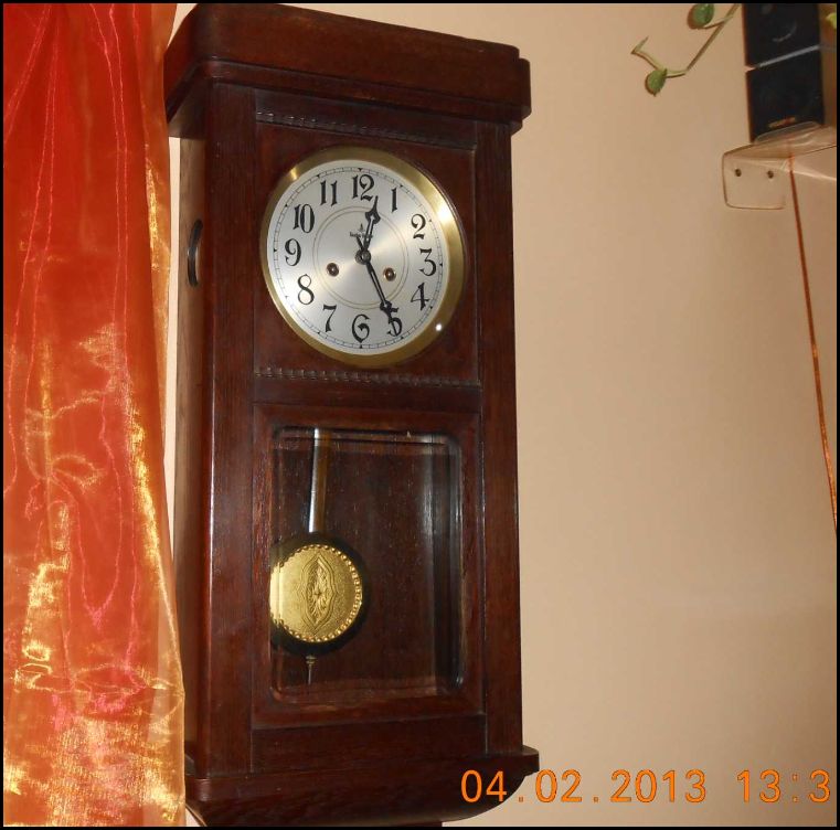

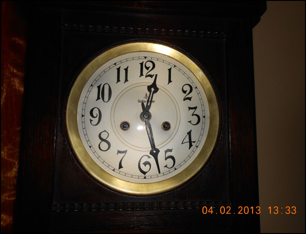

Witam, tak identycznie wygladala moja tarcza przed szescioma laty,
wtydy znalazlem pewnego Pana z Krakowa,
starszy Pan o remonowanej reputacji zajmujacy sie od lat odnawianiem i renowacja
tarcz po dwoch tygodniach zrobil cos takiego, koszt chyba 120 zl
zegar wisi, chodzi, i wyglada moim zdaniem super,
pozdrawiam wszystkich
Cóż. Masz jedną jedyną na świecie tarczę z takim krojem cyfr.
Piotr
Ja mam bardzo podobny krój cyfr (za wyjątkiem cyfry 0) w zegarze stojącym EMBEE (Bauerlee).
A Twoja tarcza bardzo ładnie odnowiona. Ja też mam zawsze dylemat, czy zostawić starą (niekiedy paskudną) tarczę, czy szukać zastępczej albo odnowić.
Ostatnio kombinowałem ze starym ściennym Junghansem, którego tarcza (oleodruk na mosiądzu) bardzo się zestarzała (szczeg. przy otworach do nakręcania), ale
ostatecznie odpuściłem sobie. Ma to swój urok.
tarant
, Coz MAM jedną jedyną na świecie tarczę z takim krojem cyfr.
SUPER sam ich sobie nie naskrobalem,
pozrawiam,ondra
