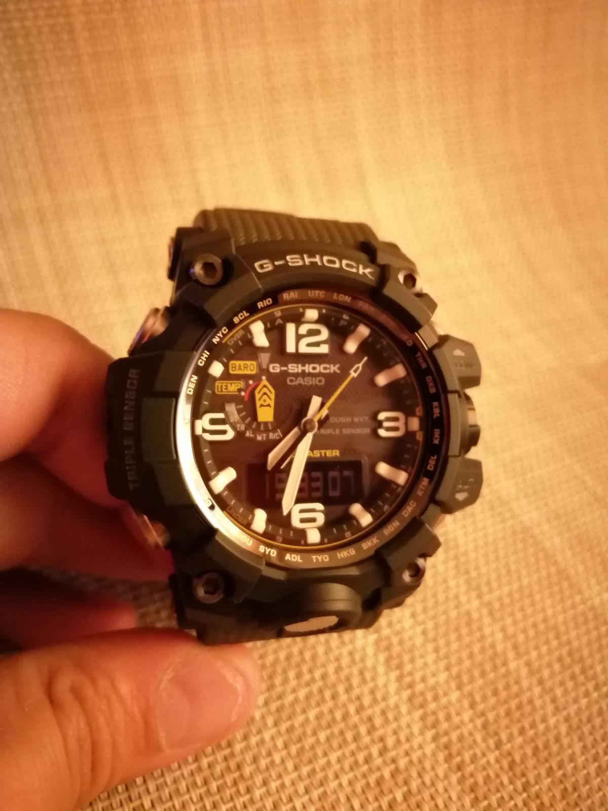

ziko739 44 #6089 Napisano 26 Czerwca 2019 (edytowane) Po długiej przerwie ponownie u mnie Edytowane 26 Czerwca 2019 przez ziko739 0 Udostępnij tę odpowiedź Odnośnik do odpowiedzi Udostępnij na innych stronach

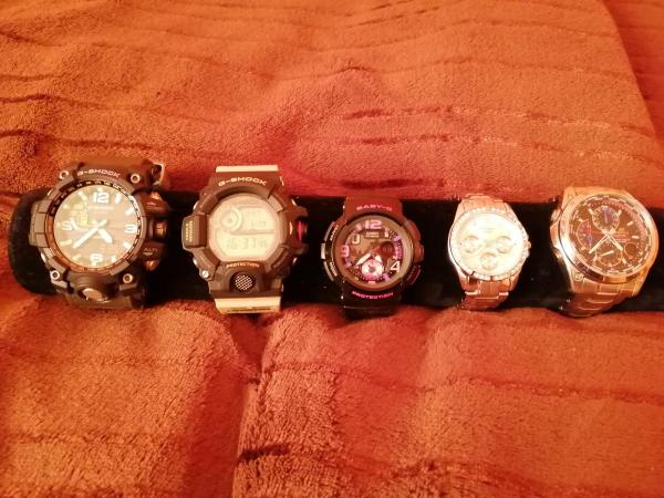

ziko739 44 #6091 Napisano 29 Czerwca 2019 Nasza mała rodzinka casio 0 Udostępnij tę odpowiedź Odnośnik do odpowiedzi Udostępnij na innych stronach
