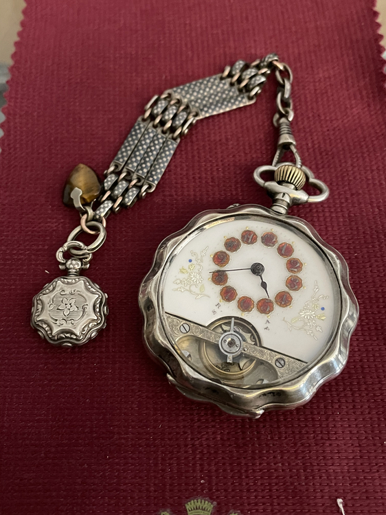

Taki to Hebdomas.

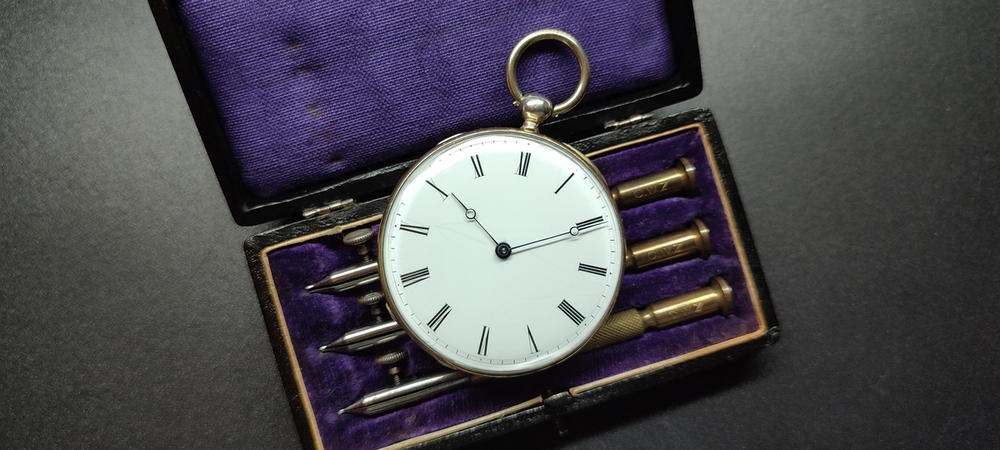

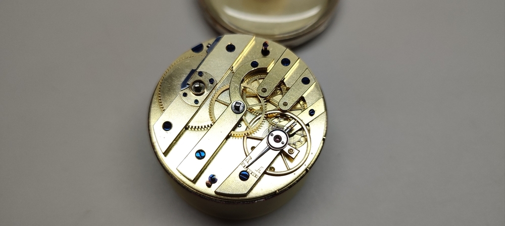

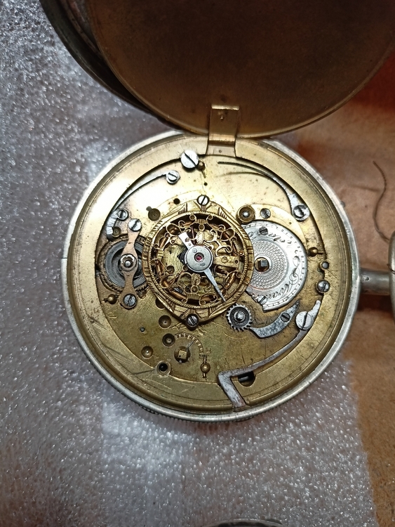

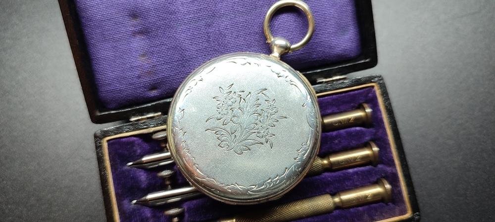

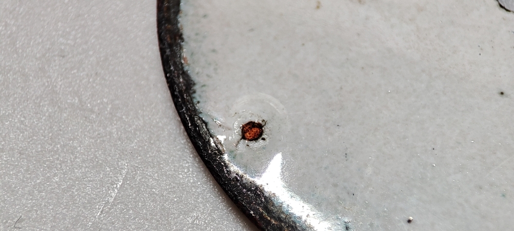

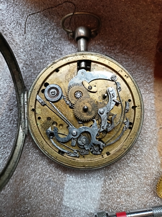

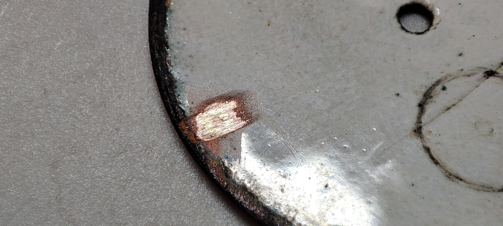

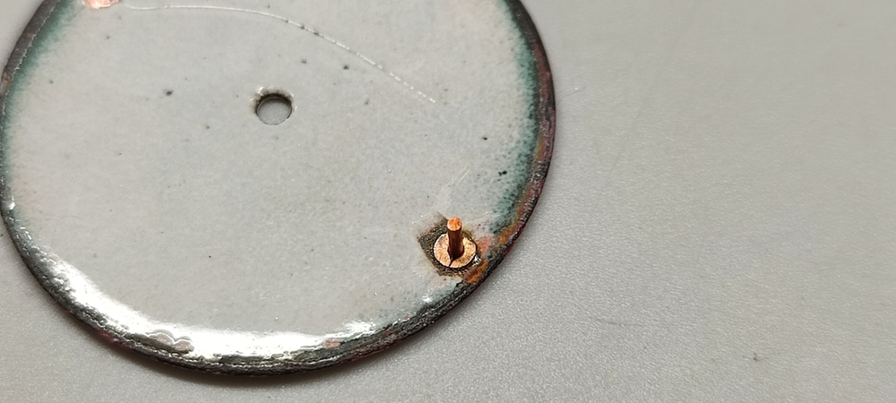

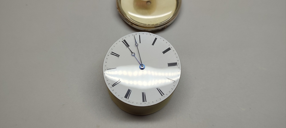

W wolnej chwili wyremontowałem ten skromny zegarek kluczykowy, nalężący w 1870 roku do Johanessa Maxa Nielsena.
Najpoważniejszym zadaniem było wyklepanie zdobionego dekla i przylutowanie oberwanej nóżki tarczy.
Oczywiście dopełniając remontu, nie omieszkałem na nowo wyniebieszczyć śrubki i breguetowskie wskazóweczki.
Co ciekawe, zapadka maltańska nie została "zrabowana" i zachowała się do dziś.

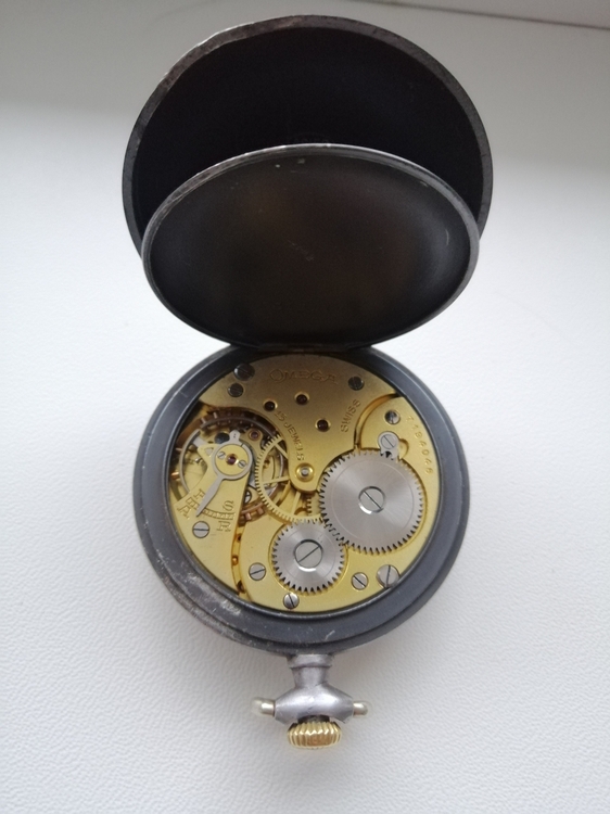

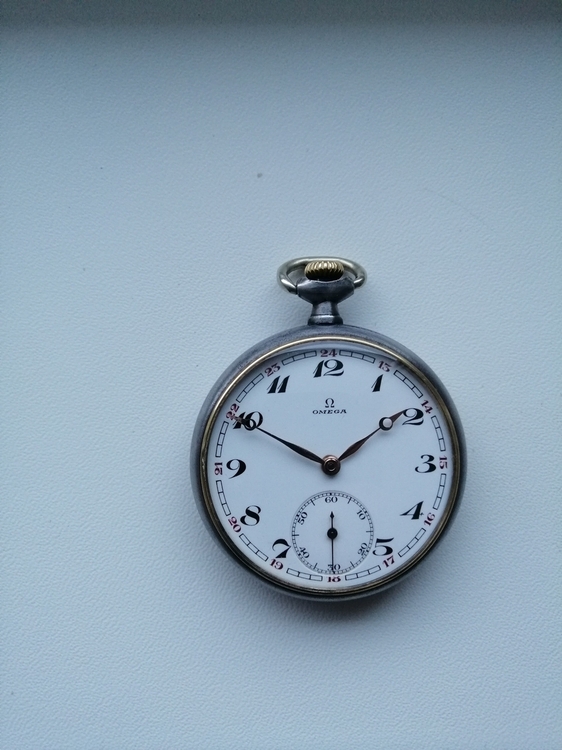

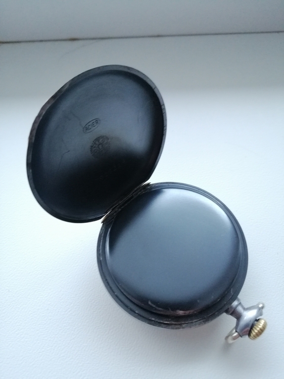

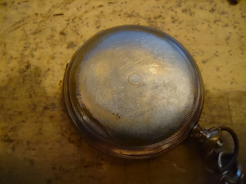

Zakupiłem swoją pierwszą kieszonkową Omege
W związku z tym mam kilka pytań
1. Czy w kieszonkowych Omegach nr seryjne na mechanizmie i kopercie zawsze są różne?
    Bo np. w Longinesach zauważyłem że powinny być te same.
2. Czy można w jakiś sposób sprawdzić czy tarcza jest oryginalna?
    Bo w tym egzemplarzu jest podejrzanie idealna.
3. Na wewnętrznych deklach i kopercie od środka widoczna jest ciemno grafitowa oksyda.
   Czy na zewnątrz dekla , koperty , kominku też taka powinna być i jest po prostu wytarta  ? Jeśli tak to jest szansa gdzieś to odnowić?
4. Czy na koronce powinien być znak Omegi? tak jak to ma miejsce w zegarkach naręcznych?
11 godzin temu, Tempus Fugit napisał(-a):
Podziwiam i serdecznie gratuluję.

1 godzinę temu, motoolo napisał(-a):
1. W tych co widziałem były różne.
2. Czy oryginalna tak, czy konkretnie od tego zegarka nie.
3. Jest najprawdopodobniej wytarta, szanse na odnowieniem są, czy wielkie nie wiem. Można spróbować nawet samemu, preparaty do oksydowana są do kupienia w hurtowniach jubilersko zegarmistrzowskich. Jak to wychodzi czernienie takim preparatem nie mam pojęcia, oryginalnie robili się to inaczej.
4. Na koronce zegarka kieszonkowego nie musi być znaku Omegi.

11 minut temu, Piotr Ratyński napisał(-a):
Dziękuję Piotrze za odpowiedź
Co do tarczy po czym poznajesz że oryginalna jest? I skąd domniemasz ze nie jest kompletem z tego akurat zegarka?
Na wstępie zastanów się jaką technologią produkuje się tarcze tego typu - współcześnie wyprodukowanie takiej zdecydowanie przewyższa koszt całego zegarka.
Co do wzoru to jest chyba najbardziej uniwersalny w latach 20/30. i równie dobrze napis mógłby głosić np. Zenith czy Longines.
Stal i oksyda miały zabezpieczyć przed rdzewieniem - na dłuższą metę nie zabezpieczyły. Poczytaj o tzw. "gun-metal".
12 minut temu, motoolo napisał(-a):
W kieszonkach są zazwyczaj tarcze porcelanowe, a takie trudno dorobić, tarcze metalowe zaś zazwyczaj są sygnowane z tyłu przez producenta, mogą być jedynie poprawiane. Natomiast tego czy zegarek rzeczywiście opuścił fabrykę z jakąś konkretną tarczą trudno orzec, bo wszystkie tarcze używane do tego samego kalibru, są wymienne, dlatego w serwisowaniu można uszkodzona tarczę zamienić na inną. Czasem można to stwierdzić, gdy rodzaj druku nie pasuje do okresu produkcji mechanizmu. Co do Twojego zegarka się nie wypowiadam, za mało danych.
Piotr Ratyński
Dziękuję Wam obu za obszerna wypowiedź.
Piotrze jakie dane jeszcze potrzebujesz żeby więcej powiedzieć?

8 godzin temu, motoolo napisał(-a):
Chociażby numer koperty.
Najwięcej danych daje obejrzenie zegarka w naturze, zdjęcia wszystkiego nie oddają.
Czerwone godziny od 13 do 24 były w latach 1900 do 1925,
Piotr Ratyński
12 godzin temu, Piotr Ratyński napisał(-a):

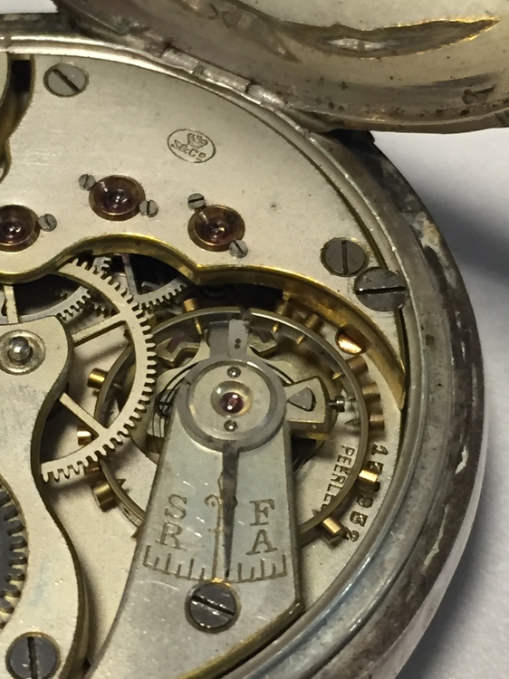

Nr koperty 7919214
Nr mechanizmu 7194048
Cała ta omega wygląda ok
Trzeba by sprawdzić czy tarcza ma nóżki   czy nie klejona, wtedy będzie pewność   tylko po co to robić ?
Koperty oksydowane tak się ścierają,  ja bym nie odnawiał.
Miałem już dziesiątki kieszonkowych omeg i nigdy numer mi się nie zgadzał
Numery seryjne są z tego samego przedziału czasowego 1925-1935, także wygląda, że powinno być ok.
3 godziny temu, motoolo napisał(-a):
Nr koperty 7919214
Dokładnie tak jak piszą koledzy, wszystko jest OK.
Piotr Ratyński
