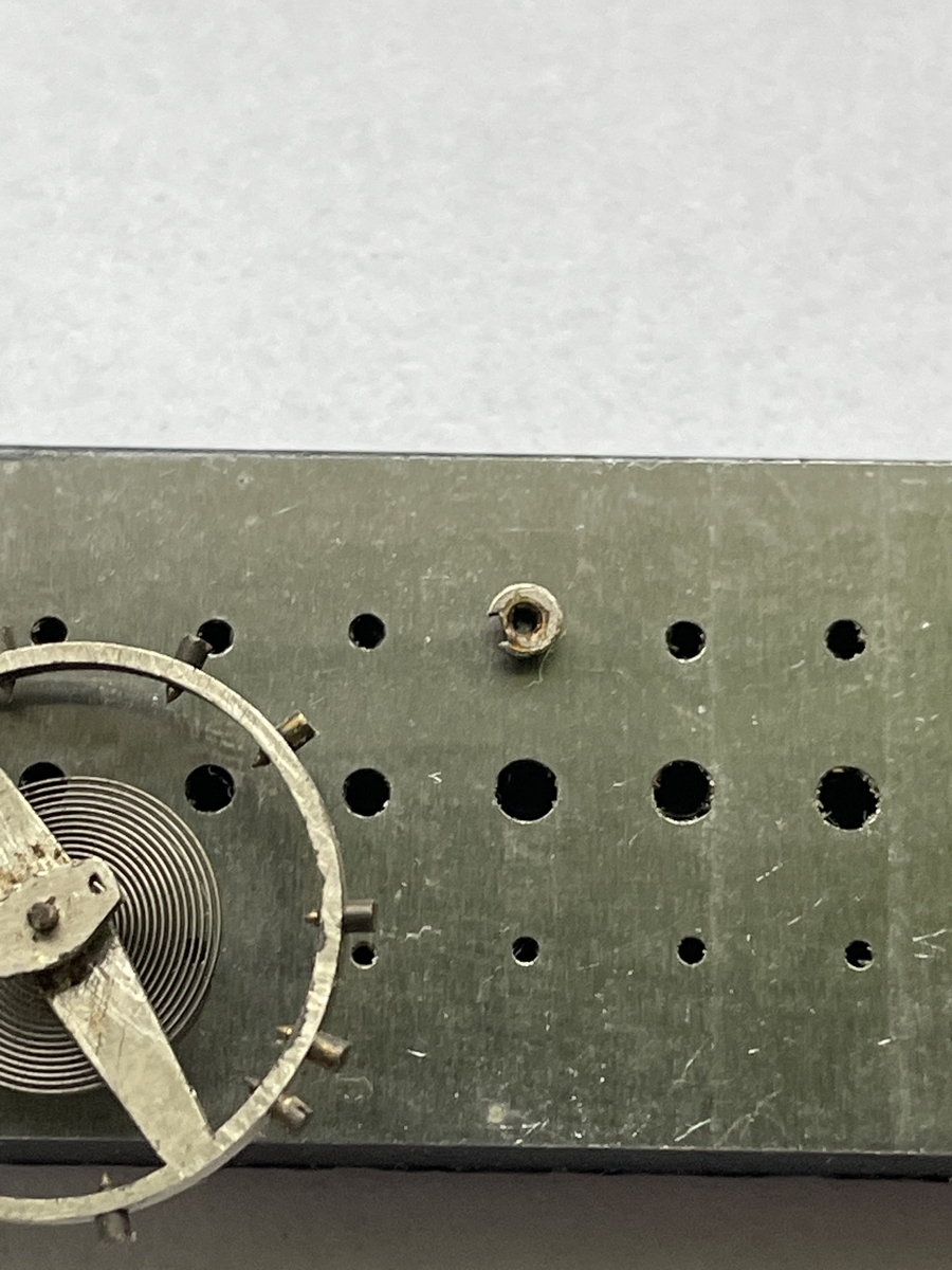

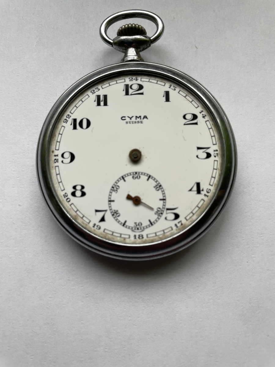

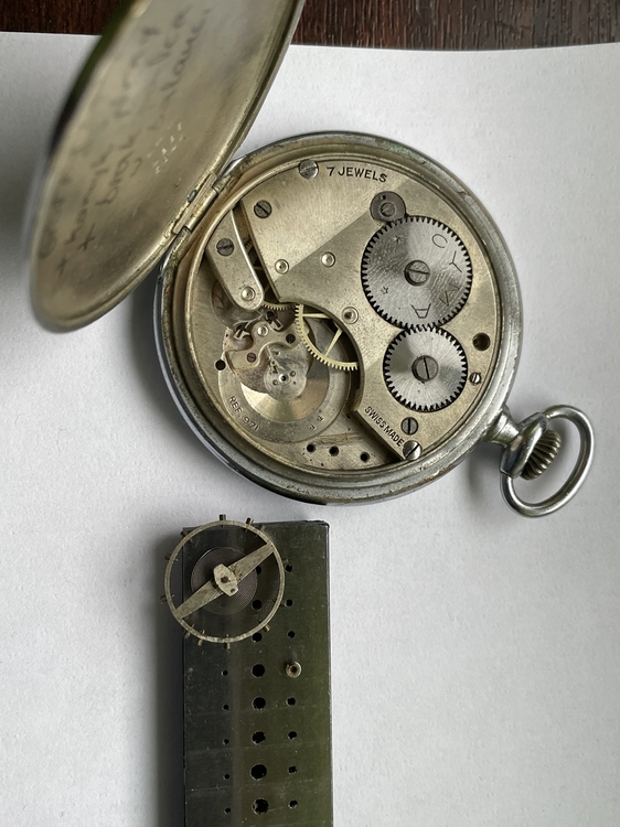

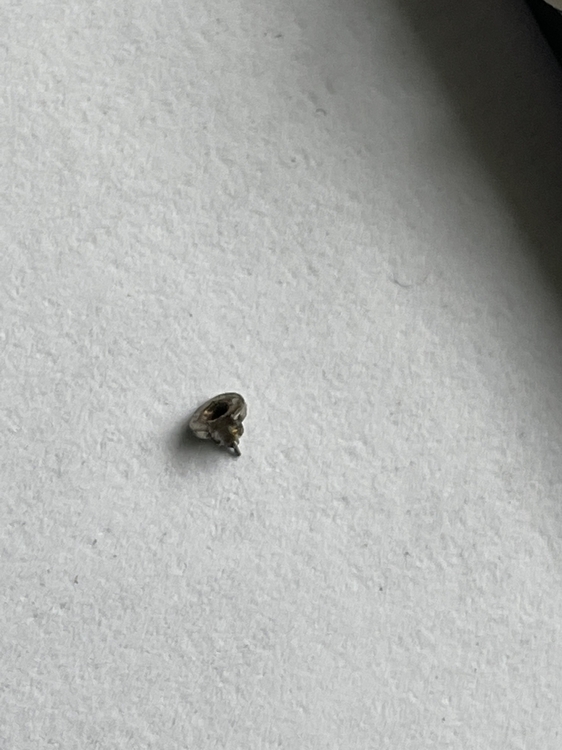

mkl1 6446 #2683 Napisano 9 Lutego 2022 (edytowane) Ja trochę bardziej pospolicie. trafiła do mnie pacjentka z nadwyrężonym balansem.. Zaglądam a tam taki "patent" , którego nie spotkałem ( ale ja mało widziałem ) Ośbalansu "dzielona" - nie złamana ale ??? Zresztą zobaczcie.. Teraz postarałem się zrobic wyraźniejszą fotkę.... Edytowane 9 Lutego 2022 przez mkl1 0 Pozdrawiam Mirek Udostępnij tę odpowiedź Odnośnik do odpowiedzi Udostępnij na innych stronach
mkl1 6446 #2684 Napisano 9 Lutego 2022 No tak Zegarmistrze orzekli: "złamana i łatana oś.." Trzeba będzie robić nową bo do Cymy .971 brak...( mało-popularna... ) 0 Pozdrawiam Mirek Udostępnij tę odpowiedź Odnośnik do odpowiedzi Udostępnij na innych stronach
pmwas 9195 #2685 Napisano 10 Lutego 2022 Łatanie osi było w miarę możliwości popularne Sam widziałem kilka dosztukowanych "półosi". Po co robić całą, jak jeden cziop dobry ? 1 Miłego dnia! Udostępnij tę odpowiedź Odnośnik do odpowiedzi Udostępnij na innych stronach
Piotr Ratyński 407 #2686 Napisano 10 Lutego 2022 Godzinę temu, pmwas napisał(-a): Łatanie osi było w miarę możliwości popularne Sam widziałem kilka dosztukowanych "półosi". Po co robić całą, jak jeden cziop dobry ? Popularne i działające, pod warunkiem precyzyjnego wykonania. Na tyle łatwiejsze od wstawiania nowego czopa, że skusiło wielu zegarmistrzów, jednak często precyzja wykonania daje wiele do życzenia. 1 Piotr Ratyński Adhibe rationem difficultatibus. Udostępnij tę odpowiedź Odnośnik do odpowiedzi Udostępnij na innych stronach
mkl1 6446 #2687 Napisano 10 Lutego 2022 2 godziny temu, Piotr Ratyński napisał(-a): Popularne i działające, pod warunkiem precyzyjnego wykonania. Na tyle łatwiejsze od wstawiania nowego czopa, że skusiło wielu zegarmistrzów, jednak często precyzja wykonania daje wiele do życzenia. No to utnę z jakiejs innej osi górną część i "zesztukuję " Żart...oczywiście..... 0 Pozdrawiam Mirek Udostępnij tę odpowiedź Odnośnik do odpowiedzi Udostępnij na innych stronach

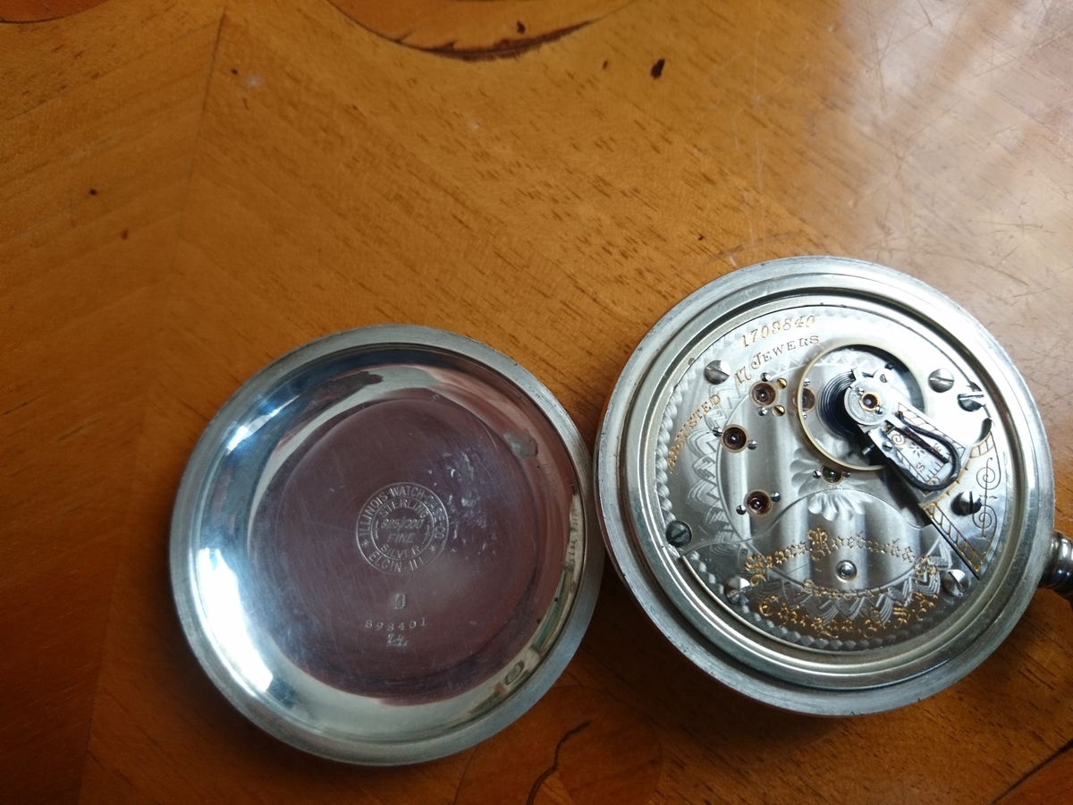

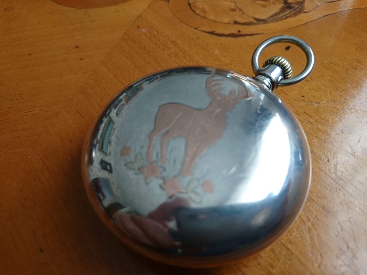

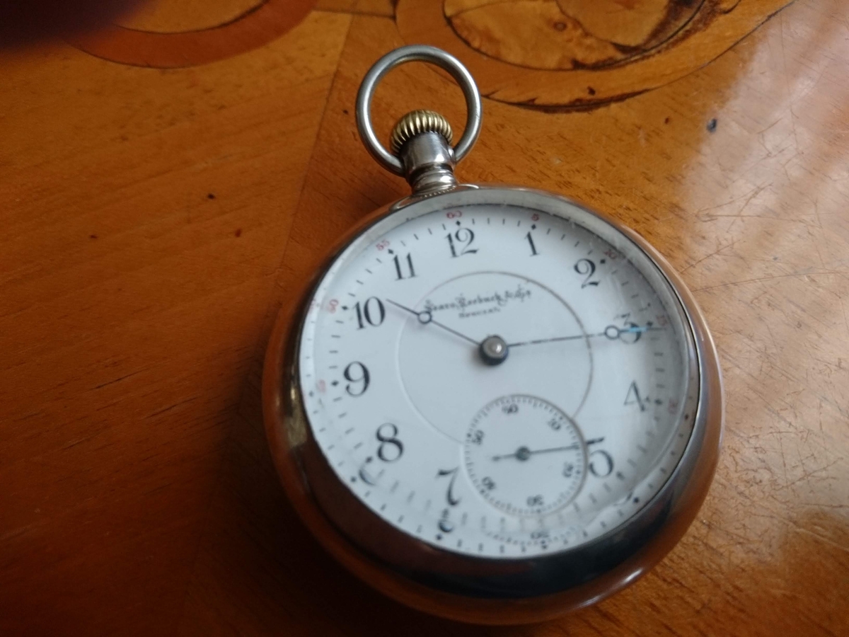

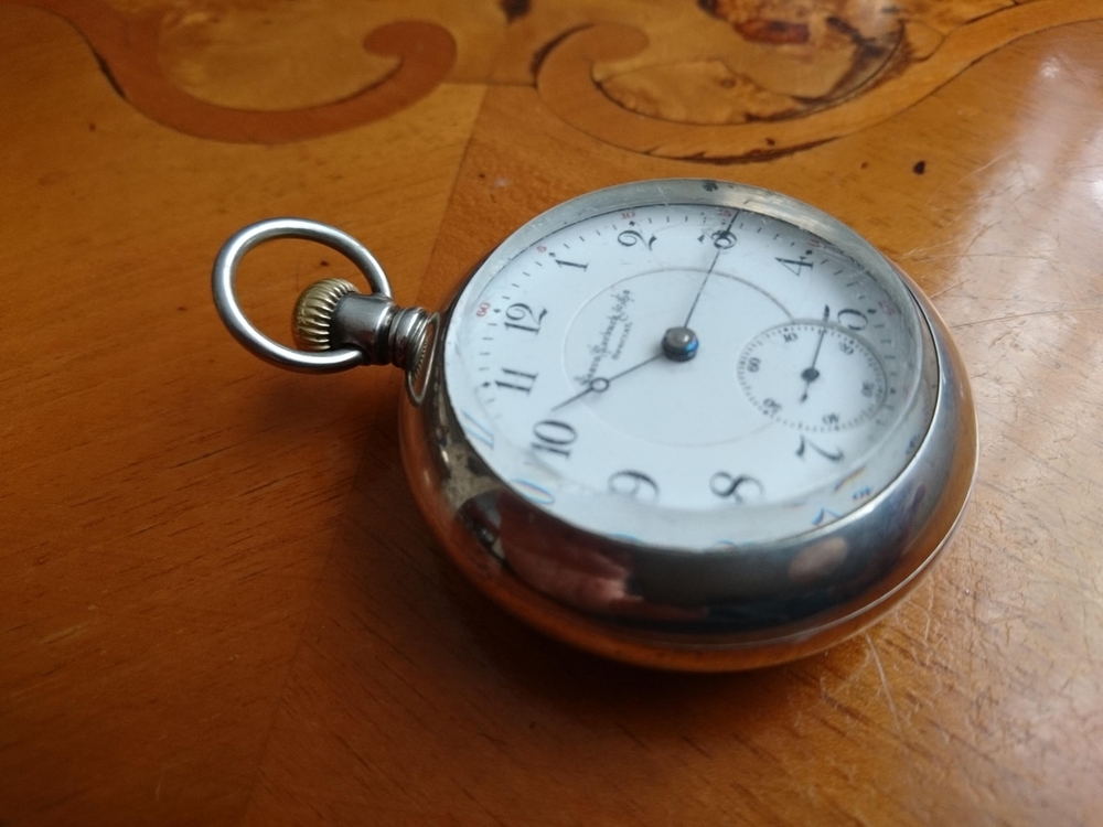

mechanik 992 #2691 Napisano 10 Lutego 2022 Po dziewięciu latach wiszenia w witrynce , Krzysztof skompletował i naprawił mojego potężnego Sears Roebuck z mechanizmem Illinois 18 ,a jak się okazało roboty było sporo ,ale zrobione cacy🙂 8 Udostępnij tę odpowiedź Odnośnik do odpowiedzi Udostępnij na innych stronach

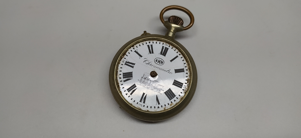

Tempus Fugit 338 #2692 Napisano 11 Lutego 2022 Skromy Eduard Kummer, przed i po 4 Udostępnij tę odpowiedź Odnośnik do odpowiedzi Udostępnij na innych stronach
Piotr Orzechowski 3621 #2693 Napisano 11 Lutego 2022 To i na kolejowy się nadaje. 0 Udostępnij tę odpowiedź Odnośnik do odpowiedzi Udostępnij na innych stronach

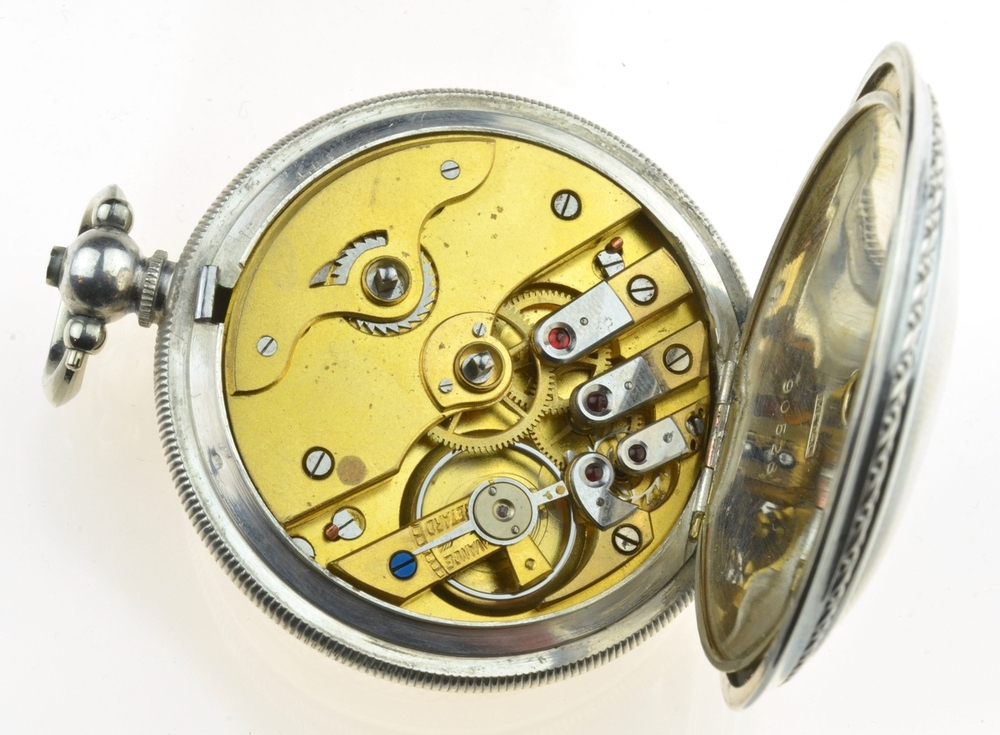

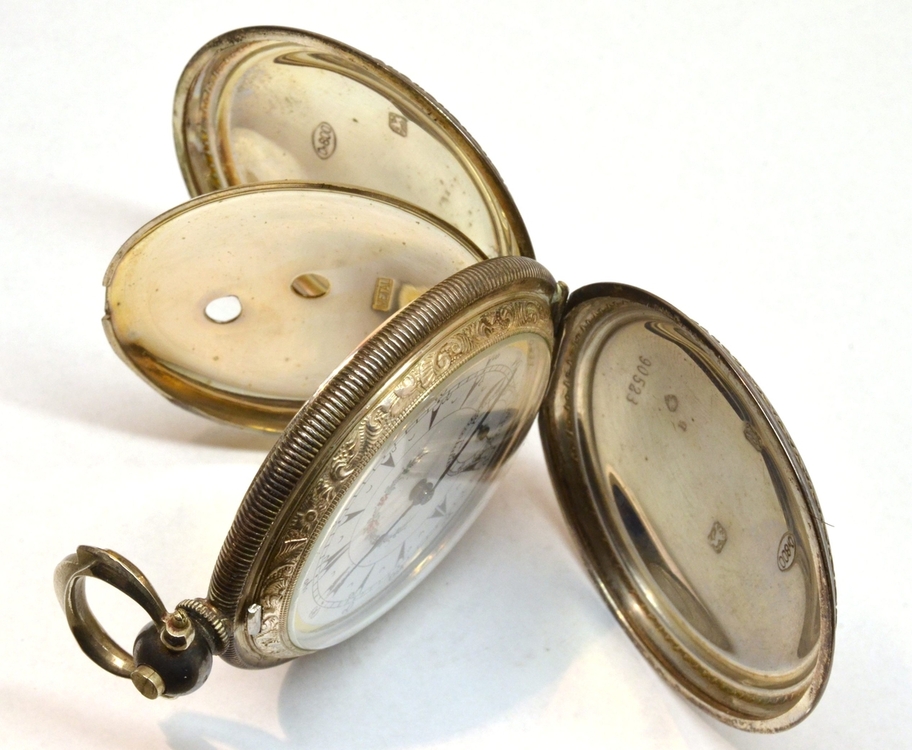

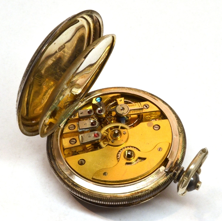

Andrzej Wachowicz 292 #2694 Napisano 12 Lutego 2022 (edytowane) Dzień dobry Szanownemu towarzystwu. Mowie, przywitam się, bo nie jestem tu aktywnym uczestnikiem tylko.......czytaczem 🙂. Ale do rzeczy. Otóż dostałem od kolegi taki oto zegarek do naprawy ( uruchomienia ) - zaczynam być naprawiaczem zegarków kieszonkowych 🙂. Proszę o jakieś bliższe informacje na temat tego zegarka ( nie jestem dobry w historiografii zegarków, ze się tak wyrażę ). W kąciku zegarmistrzowskim otworze temat jego uruchomienia, jak tylko to zrobię nie omieszkam podać link. oto i on: Zegarek kieszonkowy ( NN ) Georges Favres Jacot, numer werku 67092, numer koperty 90582 - KĄCIK ZEGARMISTRZOWSKI - Klub Miłośników Zegarów i Zegarków (zegarkiclub.pl) Oto zdjecia: numer na kopercie: 90528 numer na werku: 67092 Dziekuje i pozdrawiam Edytowane 12 Lutego 2022 przez Andrzej Wachowicz 2 Udostępnij tę odpowiedź Odnośnik do odpowiedzi Udostępnij na innych stronach

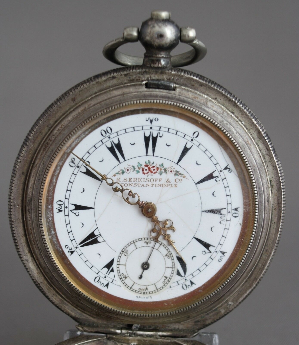

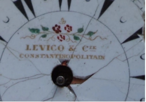

mkl1 6446 #2695 Napisano 12 Lutego 2022 (edytowane) "Turecki".. robiony dla któregoś z zegamistrzów z Konstantyopola to po "arabski, to dokładnie to co na tarczy. Tu przykład innego zegarmistrza ( fotka z sieci) U Ciebie widzę, że bez podpisu... Może przygotowany , ale nie "podpisany"? Edytowane 12 Lutego 2022 przez mkl1 1 Pozdrawiam Mirek Udostępnij tę odpowiedź Odnośnik do odpowiedzi Udostępnij na innych stronach
Andrzej Wachowicz 292 #2696 Napisano 12 Lutego 2022 @mkl1 A ja myślałem, ze ten zegarek mojego kolegi jest na rynek osmański a nie turecki . pozdrawiam 0 Udostępnij tę odpowiedź Odnośnik do odpowiedzi Udostępnij na innych stronach
mkl1 6446 #2697 Napisano 12 Lutego 2022 (edytowane) "Turecki".. od obecnego kraju Napisałęm tak, bo nazwa to tak naprawdę Osmański , Otomański Edytowane 12 Lutego 2022 przez mkl1 0 Pozdrawiam Mirek Udostępnij tę odpowiedź Odnośnik do odpowiedzi Udostępnij na innych stronach
Andrzej Wachowicz 292 #2698 Napisano 12 Lutego 2022 Czy można ten zegarek datować około końca XIX wieku? Czy można powiedzieć, ze zegarek to składak bo koperta ma inny numer niż werk? Czy można przypuszczać, ze zegarek : koperta i werk były wyprodukowane w Europie? 0 Udostępnij tę odpowiedź Odnośnik do odpowiedzi Udostępnij na innych stronach
mkl1 6446 #2699 Napisano 12 Lutego 2022 (edytowane) Ja tam nie zbyt się znam.. Jak poszukiwałem informacji o swoim trupku( również koperty) to dowiedziałem się tylko, że echanizmy były zamawiane w Europie ( prawdopodobnie Szwajcaria). Koperty to już różnie, ale większość ma podobny "wzór" więc duże prawdopodobieństwo, że tez.... Datowanie ( koniec imperium osmańskiego). Poczekał bym jednak, może ktoś biegły w temacie się odezwie... Poproszę Ci o pokazanie koperty z e wszystkich stron... Zachowam fotki jeżeli pozwolisz. Pomoże mi to wyszukanie koperty do mojego..( bo mechanicznie go naprawiłem...) Edytowane 12 Lutego 2022 przez mkl1 0 Pozdrawiam Mirek Udostępnij tę odpowiedź Odnośnik do odpowiedzi Udostępnij na innych stronach
kiniol 2282 #2700 Napisano 12 Lutego 2022 (edytowane) Zegarek wyprodukowany przez Georges Favre Jacot na rynek arabski... Późniejszy Zenith ... Edytowane 12 Lutego 2022 przez kiniol 1 Porządek na serwisie o niczym nie świadczy. Często najlepsze usługi świadczone są przez geniuszy w totalnym bałaganie… Udostępnij tę odpowiedź Odnośnik do odpowiedzi Udostępnij na innych stronach
