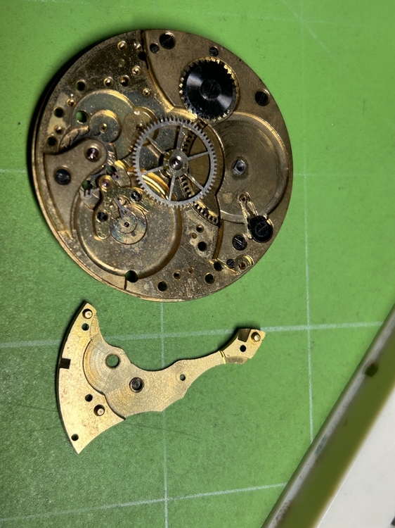

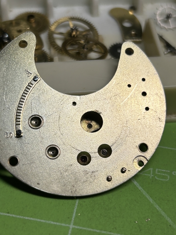

mkl1 6371 #3326 Napisano 19 Stycznia 2024 (edytowane) Zakupiłem jakiś zegarek kieszonkowy. Kupiłem go jako niesprawny. Dotarł , otwieram i przynajmniej balans wydaje się OK, bo się lekko kiwa. No ale nie działa. ( fotki w kolejności pokazują co i jak) Zdejmuję półmostek z balansem a tu ... nie chce się wierzyć.. wypełnienie czyms w rodzaju utwardzonej pasty, w której balansem wyciśnieto gniazdo, by balans „stał” Oczywicie uwalony dolny czop osi. Jedziemy dalej... Wyjmuję werki ... wylatuje kotwica.. Akurat się nie dziwię. Ktoś nie znając tego typu budowy mechanizmu zdjął górną płyte bez asekuracji kotwicy i złamał dolny czop... Częsty przypadek. Też kiedyś tak zrobiłem i złamałem Rozbieram, i kolejny zonk. Pęknięty kamień łożyskowy koła wychwytu. Czyli mamy już trzy usterki. Działam..... myję , montuję nowy kamyk . Wiercę i montuję czopy do osi balansu, rozmontowuję kotwicę ( jest rozkręcana) i wstawiam czop. Trochę dalszych kombinacji jak polerowanie czopów. Montaz i po kilku ponownych rozbiórkach i montażach werszcie ruszył. Teraz pozostaje dorobienie wskazówki minutowej( jest z otworem „na kwadrat” pod kluczyk. (acha kluczyk też na szybko dorobiłem, bo nie pasował żaden z tych chińskich A teraz fotki...... IMG_3314 — kopia.MP4 IMG_3315 — kopia.MP4 Edytowane 19 Stycznia 2024 przez mkl1 6 Pozdrawiam Mirek Udostępnij tę odpowiedź Odnośnik do odpowiedzi Udostępnij na innych stronach
Andrzej Wachowicz 292 #3327 Napisano 20 Stycznia 2024 @mkl1 Zawsze jestem pod wrażeniem naprawiania zegarków w tak szybkim tempie i bez emocji. Po prostu: "Działam..... myję , montuję nowy kamyk . Wiercę i montuję czopy do osi balansu, rozmontowuję kotwicę ( jest rozkręcana) i wstawiam czop. Trochę dalszych kombinacji jak polerowanie czopów. Montaż i po kilku ponownych rozbiórkach i montażach wreszcie ruszył." Cztery zdania, pare zdjec i ......zrobione! Tez bym tak chciał, ale ...nie potrafię 😟. Normalka, rutyna, fachowosc ? Chyba wszystko razem. Gratuluje i podziwiam pozdrawiam 0 Udostępnij tę odpowiedź Odnośnik do odpowiedzi Udostępnij na innych stronach
mkl1 6371 #3328 Napisano 20 Stycznia 2024 Nie chwal, nie chwal. nie mam jeszcze testera, więc ...naprawiam na "ucho" Co do emocji, to i owszem są... czy uda się nawiercic, czy się wiertło złamie.? ( a wtedy.. D@pa i trzeba robic nową oś.. Kolejna sprawa.. "kilka razy złożyłem i rozłożyłem" - bo bydle nie chciało prawidłowo działać a trochę czasu to zajmuje... Owszem moje relacje sa raczej krótkie, bo..... sam nie wiem? 1 Pozdrawiam Mirek Udostępnij tę odpowiedź Odnośnik do odpowiedzi Udostępnij na innych stronach

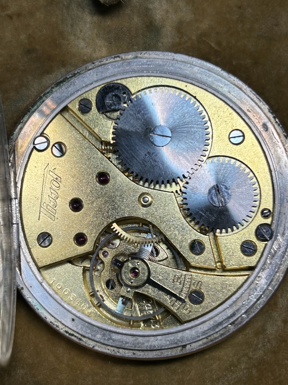

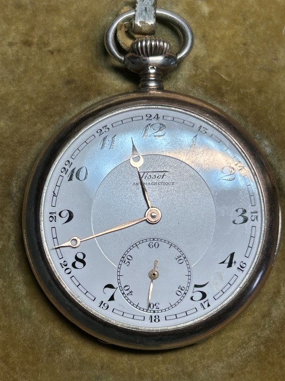

mkl1 6371 #3336 Napisano 24 Stycznia 2024 Tissot z lat 1937-39 ( wg numeru seryjnego) Brakuje szkiełka i nie chce ruszyc. ALE to jego problem, nie mój.. Za karę---Będzie rozebrany i umyty 3 Pozdrawiam Mirek Udostępnij tę odpowiedź Odnośnik do odpowiedzi Udostępnij na innych stronach

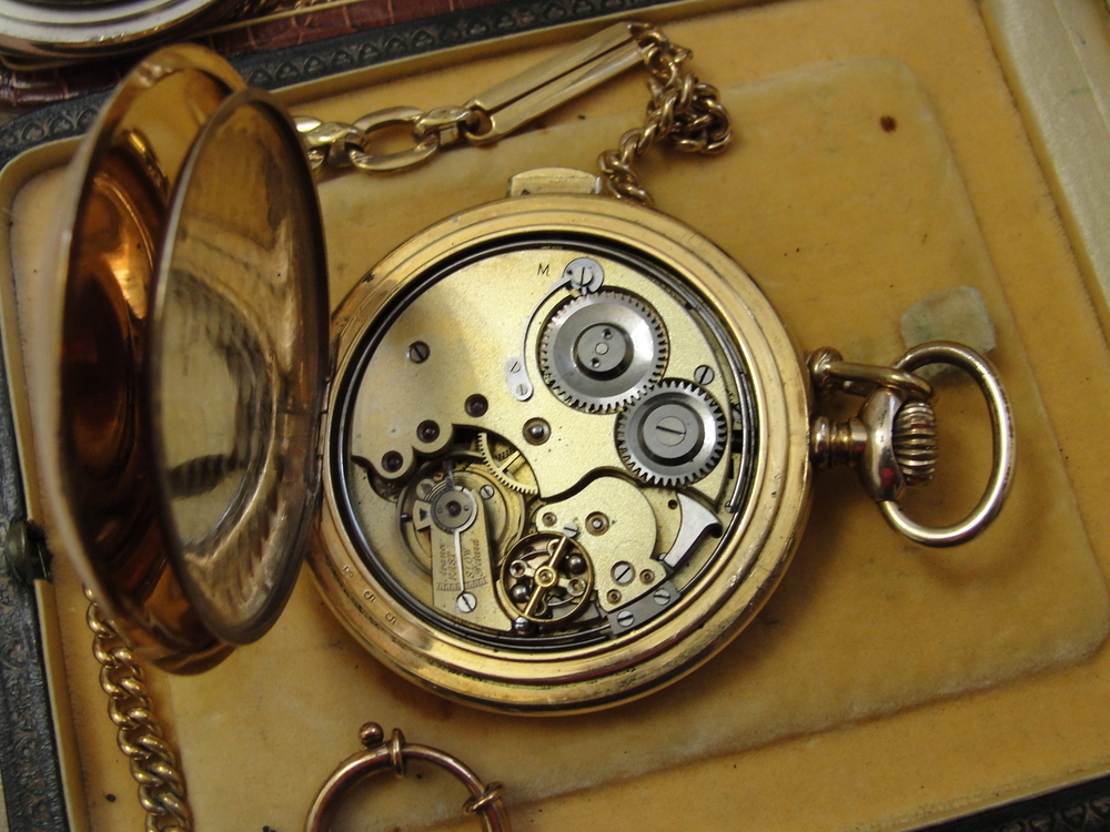

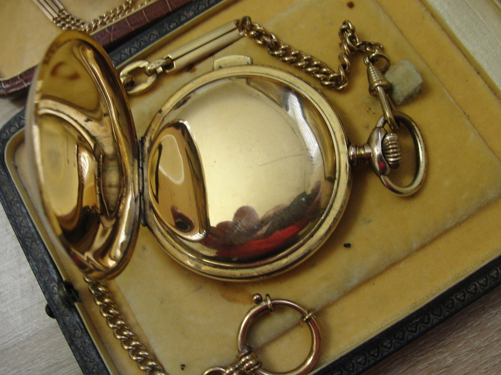

Grigoris1 440 #3348 Napisano 3 Marca 2024 Dobry zegarek z repetycją kwadransową? Proszę bardzo. Sprawny w pełni, na bardzo dobrym chodzie, w genewskiej kopercie złoconej (z zewnątrz wygląda na złotą więc po co przepłacać?) Zgadzam się z tym, że repetycja to rozwiązanie ekskluzywne i byle kto takich mechanizmów nie produkował. A te bez sygnatur były czasami bardzo dobrej klasy, zwłaszcza te minutowe. 2 Udostępnij tę odpowiedź Odnośnik do odpowiedzi Udostępnij na innych stronach
ksylo1 34 #3349 Napisano 3 Marca 2024 (edytowane) To dorzucę repetycje minutową w podobnym wydaniu Edytowane 3 Marca 2024 przez ksylo1 4 Udostępnij tę odpowiedź Odnośnik do odpowiedzi Udostępnij na innych stronach
kiniol 2281 #3350 Napisano 9 Marca 2024 (edytowane) Te budżetowe repetycje przeważnie były na werkach LePhare...ja je lubię... Chociaż ta minuta wygląda na LeCoultre... Edytowane 9 Marca 2024 przez kiniol 1 Porządek na serwisie o niczym nie świadczy. Często najlepsze usługi świadczone są przez geniuszy w totalnym bałaganie… Udostępnij tę odpowiedź Odnośnik do odpowiedzi Udostępnij na innych stronach
