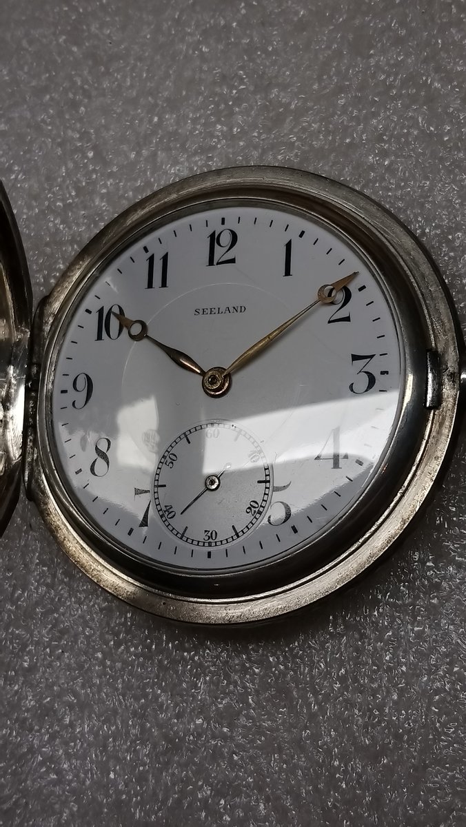

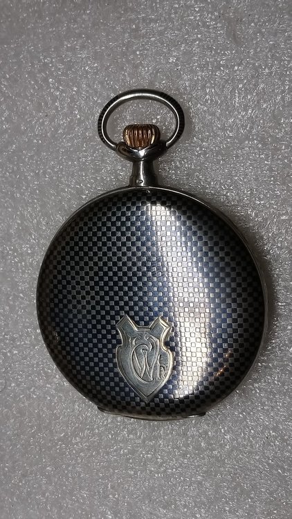

Grigoris1 440 #1726 Napisano 1 Czerwca 2020 (edytowane) Chyba wszystko tutaj jest z innej bajki... Ale za Seelandem warto się rozglądać, bo to dobre zegarki - nie cylindrowe Z trochę innej beczki: Abraham Lincoln z 1909 r. ze Springfield czyli Illinois railroad Edytowane 1 Czerwca 2020 przez Grigoris1 1 Udostępnij tę odpowiedź Odnośnik do odpowiedzi Udostępnij na innych stronach
kiniol 2282 #1727 Napisano 2 Czerwca 2020 Seeland... jaki jest każdy widzi... 0 Porządek na serwisie o niczym nie świadczy. Często najlepsze usługi świadczone są przez geniuszy w totalnym bałaganie… Udostępnij tę odpowiedź Odnośnik do odpowiedzi Udostępnij na innych stronach

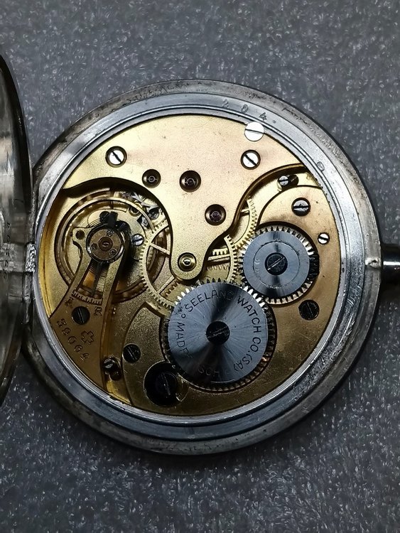

Grigoris1 440 #1728 Napisano 2 Czerwca 2020 Dobrze wywołać Seelanda z lasu... Ładna sztuka i takiż stan (może z wyjątkiem zaskakująco krótkiego sekundnika) Dla urozmaicenia pokażę inny kaliber, mniej widywany (sorry za jakość zdjęcia): 1 Udostępnij tę odpowiedź Odnośnik do odpowiedzi Udostępnij na innych stronach
kiniol 2282 #1729 Napisano 2 Czerwca 2020 (edytowane) sekundnik faktycznie trąci lewizną... ???? Ten Twój taki troszkę schaffhausenowaty... Edytowane 2 Czerwca 2020 przez kiniol 0 Porządek na serwisie o niczym nie świadczy. Często najlepsze usługi świadczone są przez geniuszy w totalnym bałaganie… Udostępnij tę odpowiedź Odnośnik do odpowiedzi Udostępnij na innych stronach
Grigoris1 440 #1730 Napisano 5 Czerwca 2020 Gdzieś, kiedyś nad tym dyskutowano, ale wg mnie (niestety) nie ma to raczej konkretnego związku... No może jakaś inspiracja. 0 Udostępnij tę odpowiedź Odnośnik do odpowiedzi Udostępnij na innych stronach
Paweł Bury. 5771 #1731 Napisano 5 Czerwca 2020 Ta firma mocno się inspirowała - jak nie IWC to Omegą 0 Udostępnij tę odpowiedź Odnośnik do odpowiedzi Udostępnij na innych stronach

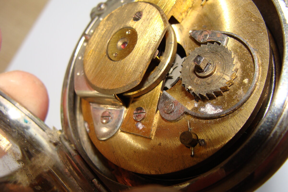

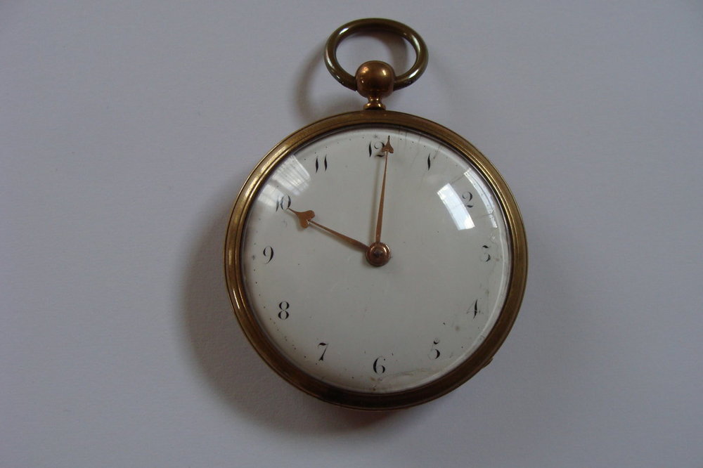

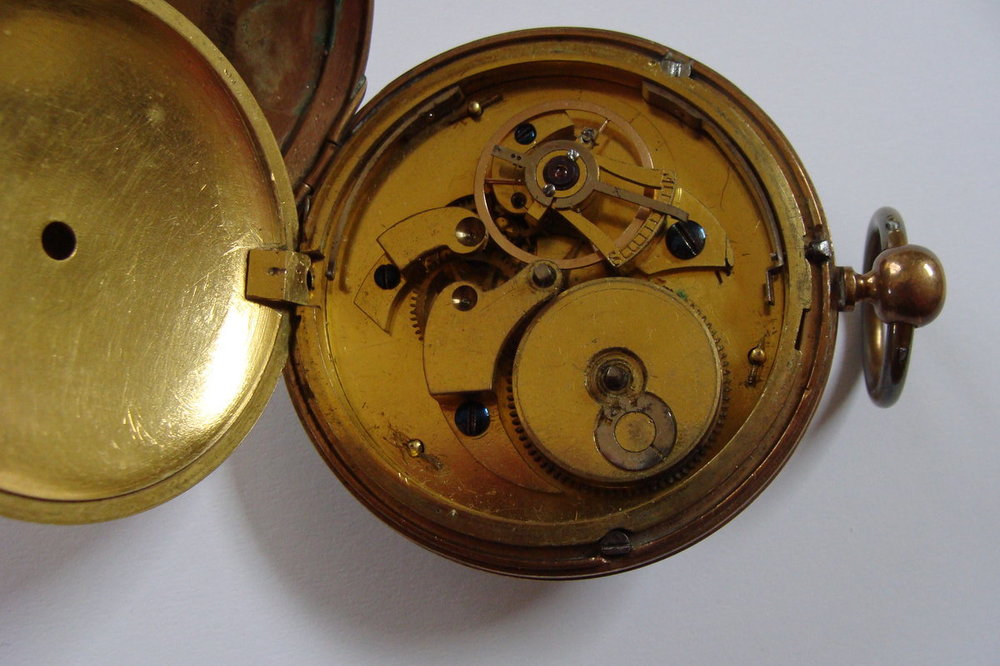

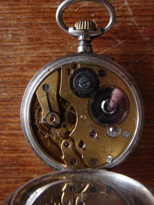

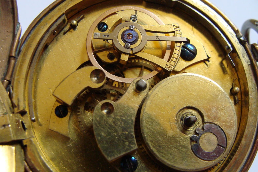

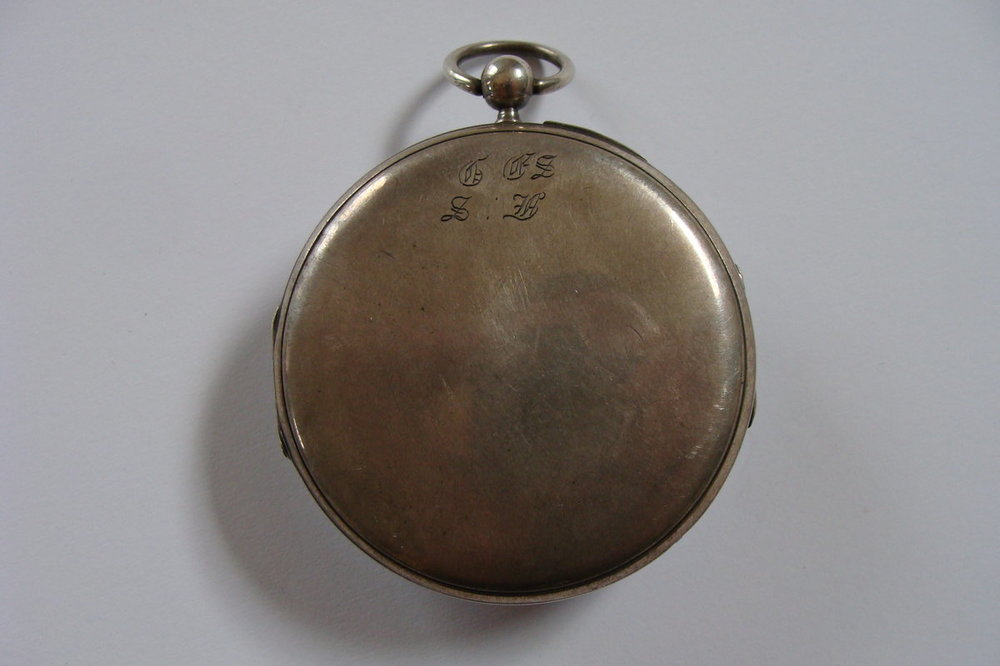

Szpindlakfan 621 #1735 Napisano 7 Czerwca 2020 Witam wszystkich! Sam do końca nie wiem czy to odpowiedni dział do zadawania pytań, ale jeśli fani kieszonek nie będą mogli mi pomóc to kto? ???? Niedawno stałem się posiadaczem zegarka kieszonkowego z dość niecodziennym wychwytem. Czy ktoś z Was jest w stanie udzielić jakiś informacji na jego temat? Kiedy mógł zostać wykonany, czy spotkaliście się już z kieszonkami z wychwytem nożycowym itp.? Poniżej zdjęcia 3 Udostępnij tę odpowiedź Odnośnik do odpowiedzi Udostępnij na innych stronach
pmwas 9196 #1736 Napisano 7 Czerwca 2020 O cholera - ale to piękne! 0 Miłego dnia! Udostępnij tę odpowiedź Odnośnik do odpowiedzi Udostępnij na innych stronach
janekp 516 #1737 Napisano 7 Czerwca 2020 (edytowane) Jesli to pinwhell escapment to baaaaaardzo rzadki egzemplarz https://www.ashlandwatches.com/mm5/merchant.mvc?Screen=PROD&Product_Code=watch-VC1-037 Edytowane 7 Czerwca 2020 przez janekp 0 Znane są tysiące sposobów zabijania czasu,ale nikt nie wie, jak go wskrzesić. Udostępnij tę odpowiedź Odnośnik do odpowiedzi Udostępnij na innych stronach
kiniol 2282 #1738 Napisano 8 Czerwca 2020 (edytowane) Ooo, szczerze zazdroszczę... Wychwyt Amanta... Ładna rzecz... Krajowy zakup, czy import? Lubię ten czas w zegarkach... Około 1810-1830... Edytowane 8 Czerwca 2020 przez kiniol 0 Porządek na serwisie o niczym nie świadczy. Często najlepsze usługi świadczone są przez geniuszy w totalnym bałaganie… Udostępnij tę odpowiedź Odnośnik do odpowiedzi Udostępnij na innych stronach
Szpindlakfan 621 #1739 Napisano 8 Czerwca 2020 Wyrwałem od zagranicznego kolekcjonera, ale nie było łatwo (czyt. tanio) ???? Też uwielbiam zegarki z końca XVIII i początku XIX wieku, wtedy chyba było stosowanych najwięcej rożnych rozwiązań. 0 Udostępnij tę odpowiedź Odnośnik do odpowiedzi Udostępnij na innych stronach
kiniol 2282 #1740 Napisano 9 Czerwca 2020 (edytowane) Rozpoczęły się poszukiwania nowych rozwiązań i technologii, czego dowodem jest ten zegarek... Gratuluję zakupu... Edytowane 9 Czerwca 2020 przez kiniol 0 Porządek na serwisie o niczym nie świadczy. Często najlepsze usługi świadczone są przez geniuszy w totalnym bałaganie… Udostępnij tę odpowiedź Odnośnik do odpowiedzi Udostępnij na innych stronach

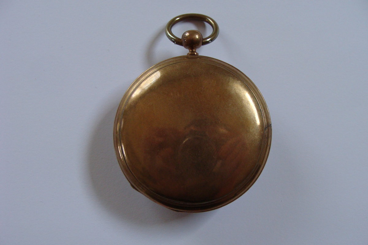

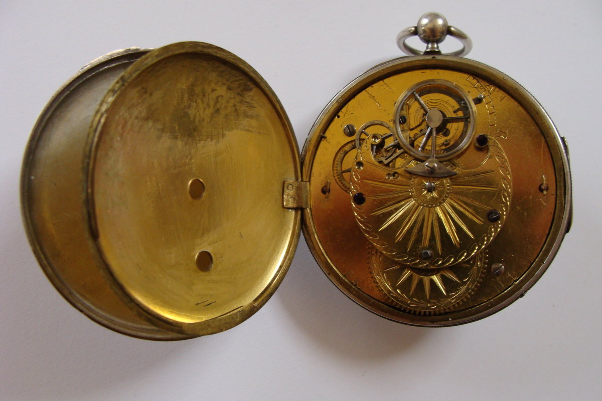

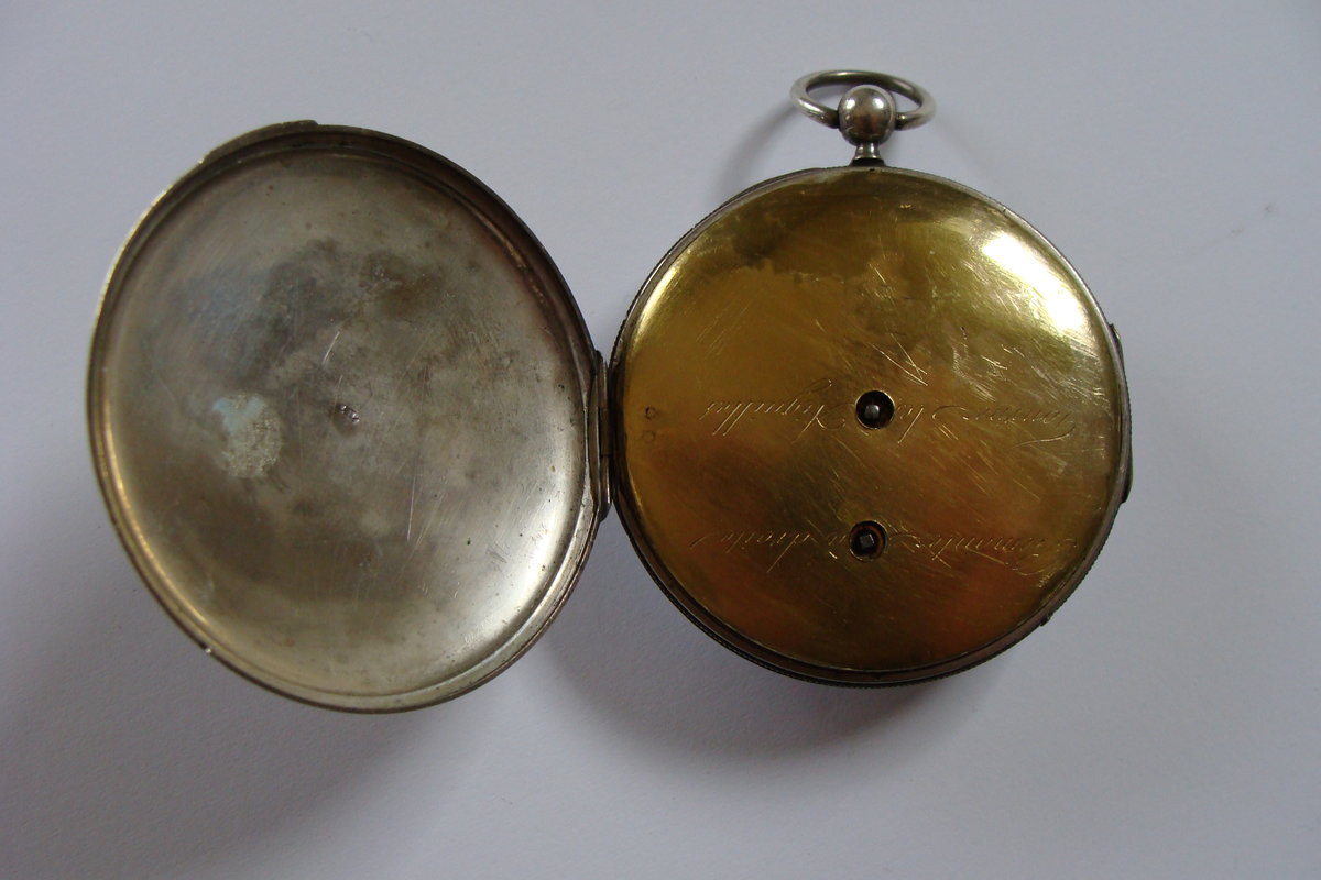

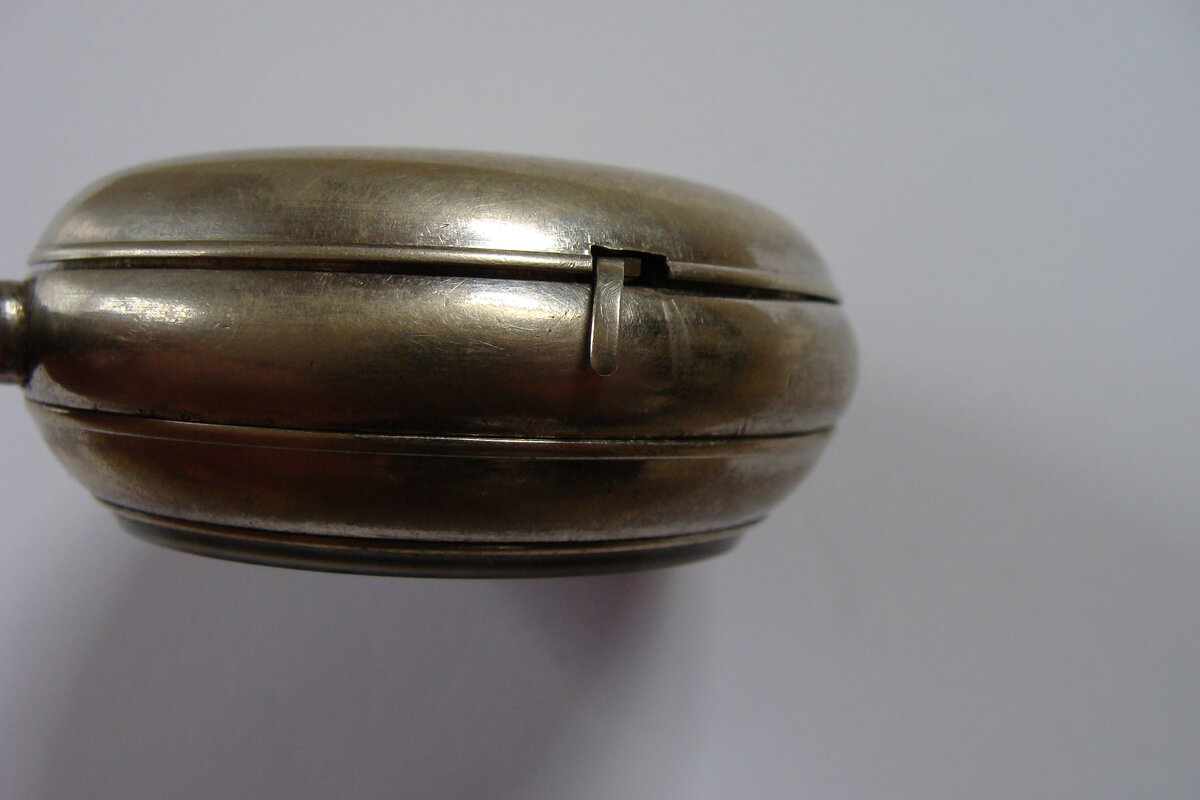

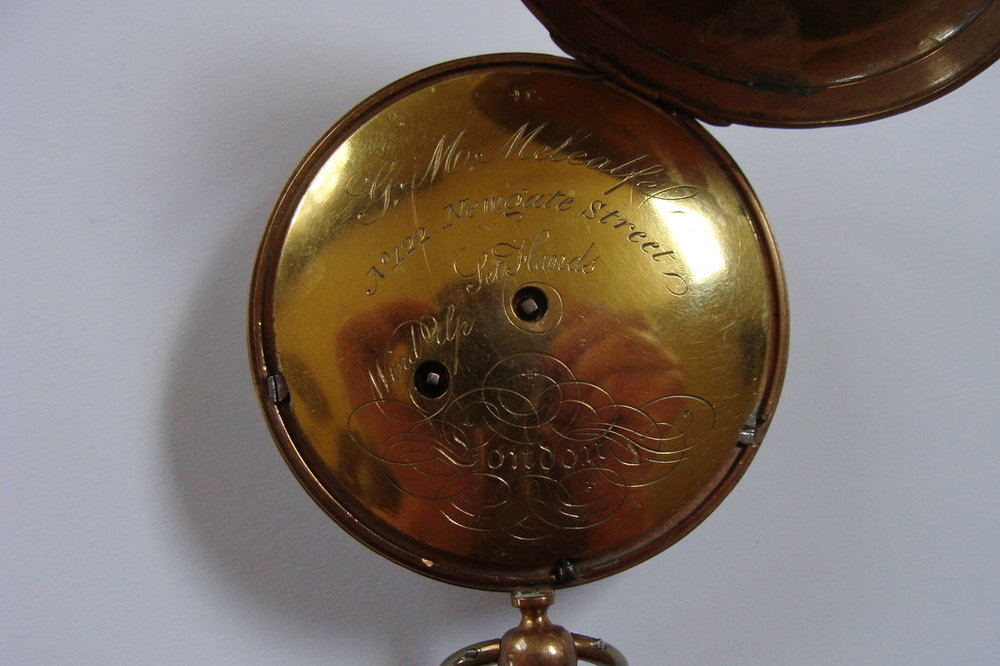

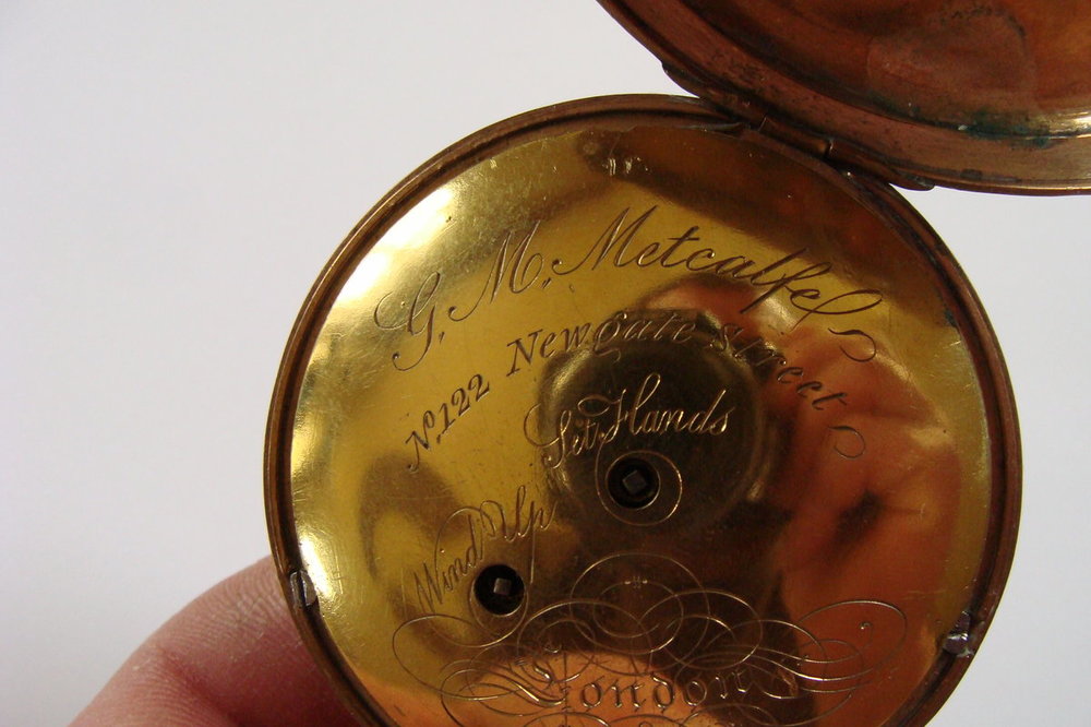

Szpindlakfan 621 #1741 Napisano 9 Czerwca 2020 Stary angielski duplex, tylko właśnie jak stary? Czy da się go z grubsza datować? 1 Udostępnij tę odpowiedź Odnośnik do odpowiedzi Udostępnij na innych stronach
Kieszonkowe 766 #1742 Napisano 10 Czerwca 2020 Witaj, tak na szybko jedynego Georga Metcalf-a działającego w Londynie znalazłem w 1863 roku. Pozdrawiam Roman 0 Udostępnij tę odpowiedź Odnośnik do odpowiedzi Udostępnij na innych stronach
kiniol 2282 #1743 Napisano 10 Czerwca 2020 (edytowane) Ale on nie jest angielski... To jest wyrób francuski lub szwajcarski wg. mnie... Sprzedany w Anglii. Też początki XIX wieku... Edytowane 10 Czerwca 2020 przez kiniol 0 Porządek na serwisie o niczym nie świadczy. Często najlepsze usługi świadczone są przez geniuszy w totalnym bałaganie… Udostępnij tę odpowiedź Odnośnik do odpowiedzi Udostępnij na innych stronach

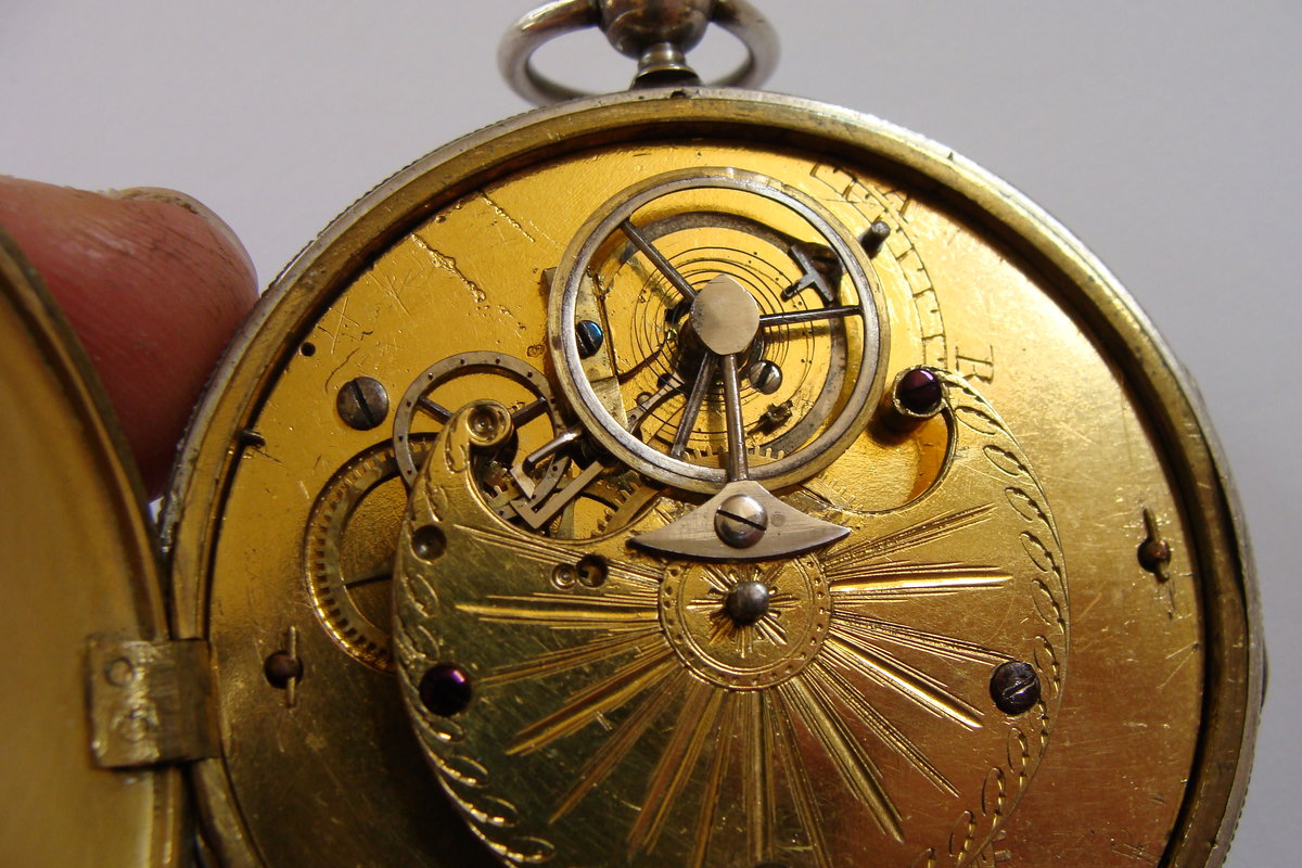

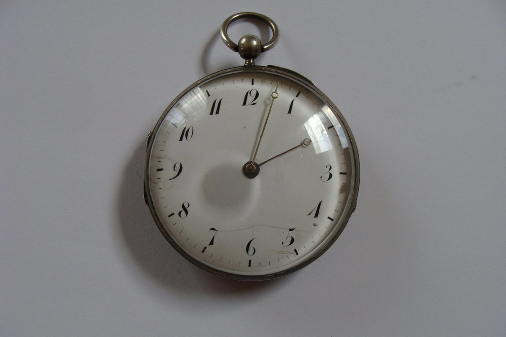

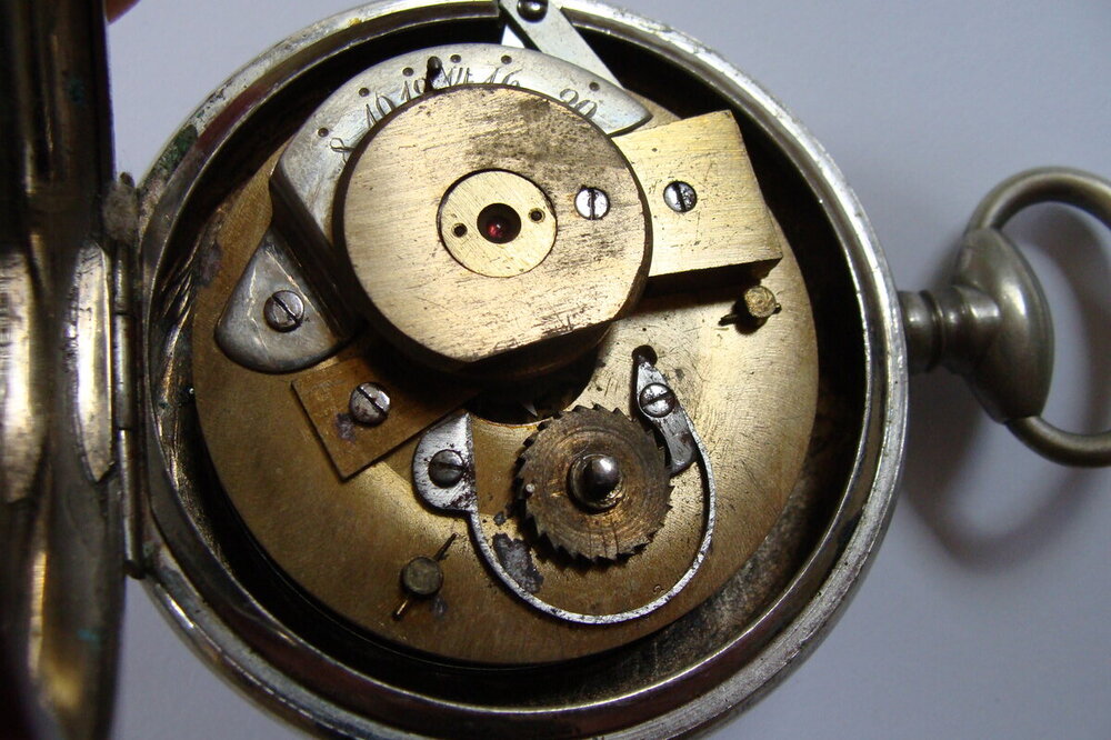

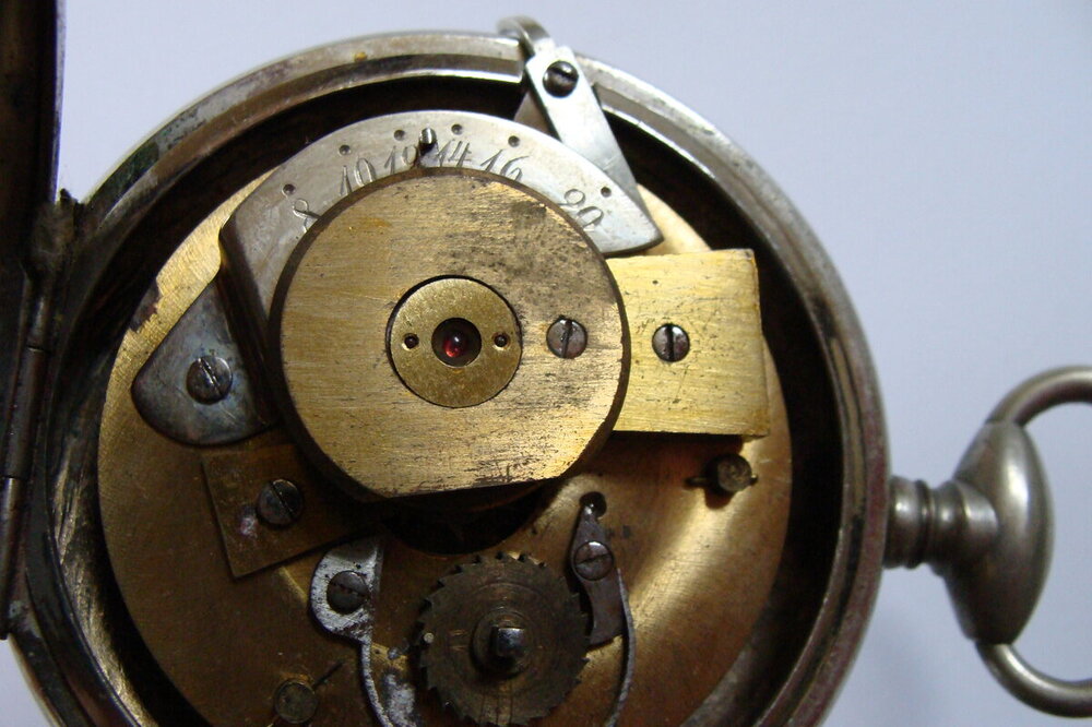

Szpindlakfan 621 #1744 Napisano 10 Czerwca 2020 Odpowiedzi na moje pytania szukałem w różnych źródłach i najciekawszej udziel pewien angielski handlarz: "Your duplex watch was sold by George Marmaduke Metcalfe who is listed in London between 1781 and 1825. But the movement is not English, so I think that like many London makers in the 19th century, he was buying movements from Switzerland and using them in his watches. So I think that this movement is probably Swiss, from about 1820." Czyli jego zdanie pokrywa się z tym co mówi kiniol, czyli pokrywające się opinie dwóch niezależnych ekspertów mogę uznać za najbardziej prawdopodobne No dobra kolejny okaz, tym razem najdziwniejszy za wszystkich, już kiedyś o niego pytałem, ale niedawno mu się przyjrzałem i zauważyłem, że oprócz bycia dziwnym samym w sobie ma jeszcze dziwny wychwyt 0 Udostępnij tę odpowiedź Odnośnik do odpowiedzi Udostępnij na innych stronach
mkl1 6519 #1745 Napisano 10 Czerwca 2020 Gdzie Ty takie cuda znajdujesz ? 0 Pozdrawiam Mirek Udostępnij tę odpowiedź Odnośnik do odpowiedzi Udostępnij na innych stronach
kiniol 2282 #1746 Napisano 10 Czerwca 2020 54 minuty temu, Szpindlakfan napisał: Odpowiedzi na moje pytania szukałem w różnych źródłach i najciekawszej udziel pewien angielski handlarz: "Your duplex watch was sold by George Marmaduke Metcalfe who is listed in London between 1781 and 1825. But the movement is not English, so I think that like many London makers in the 19th century, he was buying movements from Switzerland and using them in his watches. So I think that this movement is probably Swiss, from about 1820." Czyli jego zdanie pokrywa się z tym co mówi kiniol, czyli pokrywające się opinie dwóch niezależnych ekspertów mogę uznać za najbardziej prawdopodobne No dobra kolejny okaz, tym razem najdziwniejszy za wszystkich, już kiedyś o niego pytałem, ale niedawno mu się przyjrzałem i zauważyłem, że oprócz bycia dziwnym samym w sobie ma jeszcze dziwny wychwyt A wiadomo już chociaż co ta time machine wskazuje? 0 Porządek na serwisie o niczym nie świadczy. Często najlepsze usługi świadczone są przez geniuszy w totalnym bałaganie… Udostępnij tę odpowiedź Odnośnik do odpowiedzi Udostępnij na innych stronach
Szpindlakfan 621 #1747 Napisano 10 Czerwca 2020 Godzinę temu, mkl1 napisał: Gdzie Ty takie cuda znajdujesz ? W szufladzie 37 minut temu, kiniol napisał: A wiadomo już chociaż co ta time machine wskazuje? Właśnie nie, bo problem w tym, że ten zegarek nie działa, ma zerwaną sprężynę. Od razu nadmienię, że jeśli któryś fachman chciałby się podjąć naprawy to z chęcią go podeślę 0 Udostępnij tę odpowiedź Odnośnik do odpowiedzi Udostępnij na innych stronach
kiniol 2282 #1748 Napisano 10 Czerwca 2020 (edytowane) 3 minuty temu, Szpindlakfan napisał: W szufladzie Właśnie nie, bo problem w tym, że ten zegarek nie działa, ma zerwaną sprężynę. Od razu nadmienię, że jeśli któryś fachman chciałby się podjąć naprawy to z chęcią go podeślę Mogę się tym zająć... Edytowane 10 Czerwca 2020 przez kiniol 0 Porządek na serwisie o niczym nie świadczy. Często najlepsze usługi świadczone są przez geniuszy w totalnym bałaganie… Udostępnij tę odpowiedź Odnośnik do odpowiedzi Udostępnij na innych stronach
mkl1 6519 #1749 Napisano 10 Czerwca 2020 25 minut temu, Szpindlakfan napisał: W szufladzie Masz cholernie pojemną i ciekawą szufladę 0 Pozdrawiam Mirek Udostępnij tę odpowiedź Odnośnik do odpowiedzi Udostępnij na innych stronach
Kieszonkowe 766 #1750 Napisano 11 Czerwca 2020 (edytowane) 11 godzin temu, Szpindlakfan napisał: Odpowiedzi na moje pytania szukałem w różnych źródłach i najciekawszej udziel pewien angielski handlarz: .......... Czyli jego zdanie pokrywa się z tym co mówi kiniol, czyli pokrywające się opinie dwóch niezależnych ekspertów mogę uznać za najbardziej prawdopodobne ........ No to zmusiłeś mnie do głębszego sięgnięcia do moich źródeł Co prawda nie uważam się za eksperta ale w tych moich źródłach potwierdza się to co mówili poprzedni dwaj eksperci jeśli chodzi o datowanie tego zegarka w Anglii 11 godzin temu, Szpindlakfan napisał: .... No dobra kolejny okaz, tym razem najdziwniejszy za wszystkich, już kiedyś o niego pytałem, ale niedawno mu się przyjrzałem i zauważyłem, że oprócz bycia dziwnym samym w sobie ma jeszcze dziwny wychwyt 10 godzin temu, kiniol napisał: A wiadomo już chociaż co ta time machine wskazuje? A nie jest to przypadkiem krokomierz ? Gdzieś coś podobnego mam w swoich pudłach. Przestawienie skali przy balansie powodowało krotność wskazań głównej wskazówki. Może być to też rodzaj stopera artyleryjskiego ? Pozdrawiam Roman Edytowane 11 Czerwca 2020 przez Kieszonkowe Zasugerowanie odpowiedzi na pytanie "kiniola" 0 Udostępnij tę odpowiedź Odnośnik do odpowiedzi Udostępnij na innych stronach
