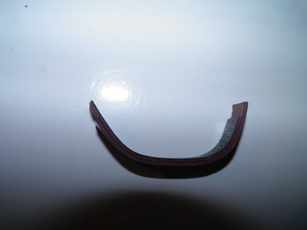

Ostatnie zdjęcie, to przygotowanie skóry na szlufki. Wyobraźcie sobie, że na cztery szlufki (na zapas) zużyłem pasek skóry o wymiarach 40/2,5 cm. Złożyłem go w połowie i skleiłem. Potem wyciąłem z niego 4 mniejsze paski z których po pewnych zabiegach wykonałem szlufki.

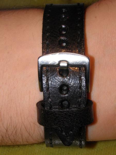

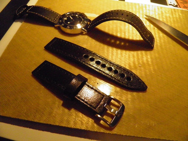

Ciąg dalszy pracy przy tym pasku, to już prawie końcówka:
FANTASTYCZNY :-) Dziękuję za tutorial - naprawdę podziwiam.
Ten brązowy bardzo ładnie Ci wyszedł.

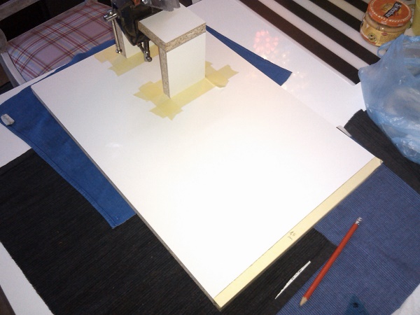

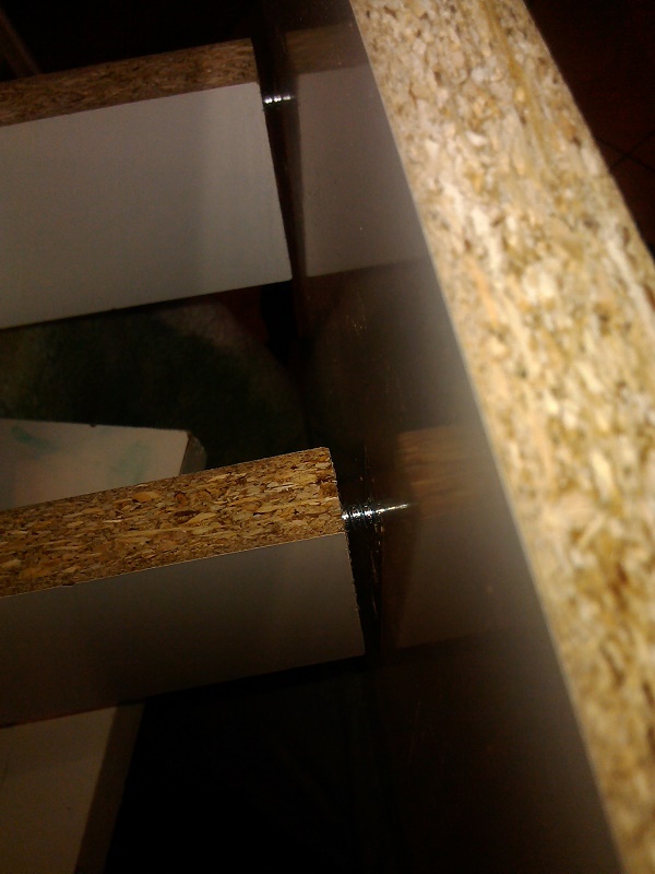

Zdjęcie 1 i 2, to przymiarki do wykonania mocowania imadła. Będę pracował na stole kuchennym, jakbym przykręcił do niego imadło, to byłbym ofiarą przestępstwa z rąk mojej żony, to jest z art 148 kk, lub co najmniej 207 kk.

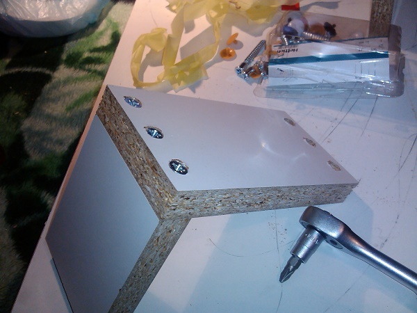

Kolejne fotki, to sam przyrząd do trzymania paska. Dodałem po kawałku skóry, by na docelowym elemencie nie pojawiały się trudne do usunięcia odciski w postaci linii po plexie. Śrubki wkleiłem, bym nie musiał trzymać ich przy dokręcaniu motylków. Jest też możliwość pewnej regulacji poprzez zmianę ilości/grubości podkładek.
Ps. Na drugim zdjęciu widać kawałek taśmy przyklejonej do płyty? Już wyjaśniam po co. Otóż płyta wypadła mi z rąk (bywam niezdarny) i uderzając rogiem zaokrągliła się z deka, co może nawet widać na zdjęciu. Nie mogłem na to patrzeć. Koszt cięcia w castoramie złotówkę. Aż dziwne, że w niedzielę mają otwartą stolarnię.
Dalej widać prace nad złożeniem do kupy całego pomysłu. Co tu w sumie komentować?

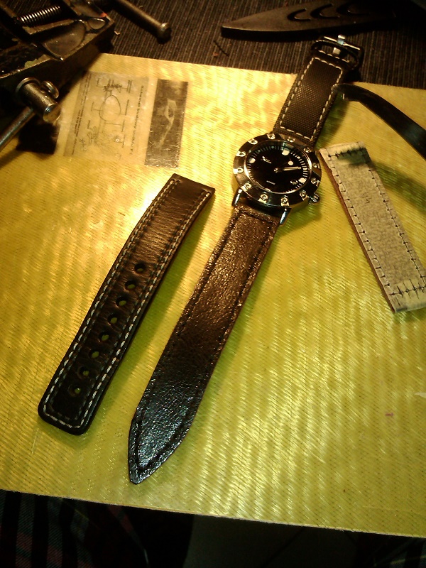

No fotki efektu końcowego. Na ostatnim zdjęciu widać moje ulubione narzędzie, o którym zapewne gdzieś już pisałem. To podarunek od kolegi artiplasta z kit car forum. Jacek Mazur, budowniczy robiącego ogromne wrażenie samochodu własnego projektu. Pisałem już o tym, ale nie szkodzi się powtórzyć. Miałem okazję poznać go osobiście, wypić kawę i obejrzeć jego warsztat.
Płytka to kevlarowo węglowy kompozyt. Idealna do trasowania i wycinania. Może też służyć jako osłona od broni małokalibrowej ;-)
Dostałem też kawałek surowego kevlaru (przy okazji dodam fotkę) ale jeszcze nie opanowałem jego cięcia, zwykłe nożyczki są do niczego, a boję się, że i te za 50 czy 60 złotych niby do cięcia aramidów się nadadzą... do śmieci.
