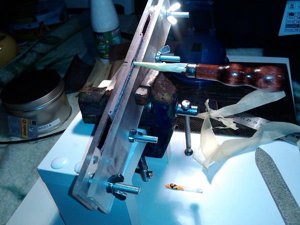

Zgadzam sie z kolega Mateuszem i kolega EnamelDial ze narzedzia to bardzo wazna sprawa i nigdzie nie napisalem ze polecam robienie tepym nozem i gwozdziem.
Zgadzam sie rowniez z kolega BellaUrsa ze zrobienie wlasnych narzedzi moze byc przyjemne.
Jednakze w tym konkretnym przypadku uwazam ze te konstrukcje na dluzsza mete a nawet i krotsza nie spelnia swojej roli. Uwazam ze z tej plyty ktora kolega zuzyl lepiej by bylo zrobic proste stitching pony ktory byloby o wiele bardziej poreczne i uzyteczne niz konstrukcja z imadlem, szczegolnie jesli kolega ma ograniczona przestrzen.
Natomiast do sciskania paskow po klejeniu o wiele lepiej byloby uzyc tych listewek z pleksy i zaciskow stolarskich, bez tych srub. Co juz wczesniej zauwazyl Przemek.

Najmniej okrężna droga to po prostu kupienie gotowego paska, ale nie dość że nie ma zabawy, to pewnych rzeczy się nie dostanie. Robiąc własne narzędzia ma się dodatkową zabawę, no bo chyba to gonienie króliczka jest lepsze niż złapanie go, chyba że ktoś robi paski nie dla przyjemności.
Odnośnie tych zacisków z pleksy - jak kleję butaprenem to jest napisane, żeby klejone powierzchnie przycisnąć na 2-3 minuty i pozostawić do wyschnięcia na 24godz. Jeśli chcę przedobrzyć to zwykle ściskam pasek w imadle aż idą soki, ale to chyba nie jest najlepsza metoda? Chcialem się więc zapytać jak bardzo ściskanie elementów w ciągu tych 24 godzin jest ważne w klejeniu?

@Pav - te koniki jak patrzę na grafikę googla, to w sumie takie większe ściski, które "montuje" się pod udami, na czas szycia, więc jakby to imadło dać wyżej, a zmniejszyć blat, to wyszłoby na to samo, ale jeśli rozumiem zamysł kolegi @albiNOSa, to cała konstrukcja miała na celu uniknięcię dewastacji blatu stołu, a w imadło to można też złapać pasek do klejenia czy też do odciskania wzoru, a tego już na stitching pony się nie da raczej zrobić, więc imadło jest bardziej uniwersalne ;)
Jeśli chodzi o samą konstrukcję to oczywiście będę śledził postępy - sam zastanawiałem się nad skonstuowaniem blatu, który mógłbym rozkładać w różnych miejscach kiedy na pracę na strychu jest za zimno. Blat miałby być mniejszy i raczej do grzebania w zegarkach niż do robienia pasków, z zamontowają lampką diodową, pudełkami na elementy, stojakami na narzędzia... w sensie na ile to możliwe mobilny, żeby można było szybko zejść żonie z drogi zmienić miejsce pracy na wygodniejsze.

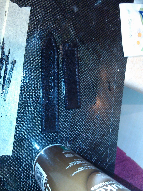

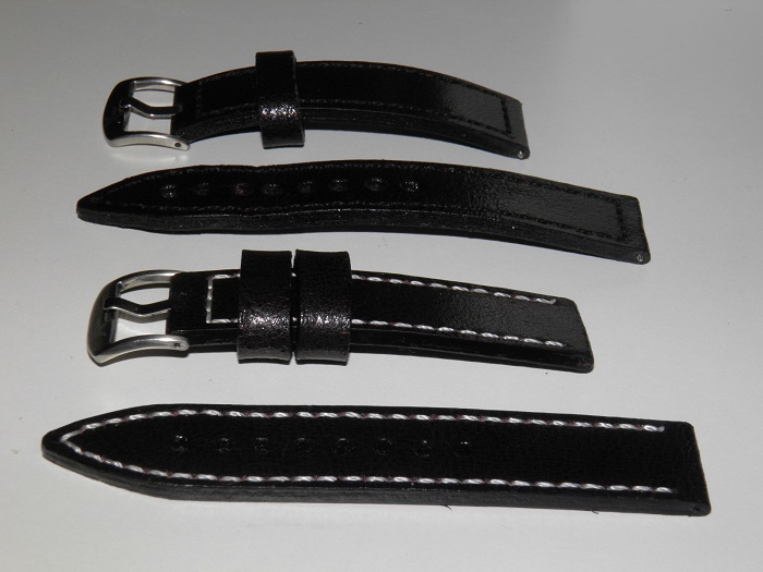

Witam Was ponownie. Na początek, by zapobiec zarzutom o zbyt dużą ilość czasu wolnego policjantów powiem, że wczoraj przed dalszym ciągiem prac nad kolejnym paskiem, byłem z synem na sankach.
Ale do rzeczy. Kolejny pasek (drugi na poważnie), wykrój ten sam co ostatni, ale z białą nicią, nieco inaczej ułożone dziurki oraz dwie szlufki. Przeszycie oczywiście ręczne, tym razem level wyżej, a to za sprawą białej nici.
Zdjęcie pierwsze, przedstawia coś co nazywam gotową surówką, po sklejeniu trzech warstw skóry. To tnę na docelowy wymiar, a potem szlifowanie (zdj 2) papierem 600 ale bez wody z oczywistych względów. Mało skuteczne, skóra to mocny materiał, łatwo się nie szlifuje, co zapewne wiecie.

Kolejne fotki przedstawiają dalsze prace, jest też malowanie boków, zaznaczanie miejsc na nić. Dodam, że po pomalowaniu boków warto je przeszlifować papierem (dałem 600 bo taki znalazłem w piwnicy, ale może inny jest lepszy). Dlaczego przeszlifować po malowaniu? ponieważ szlifowany obszar staje się ,,szlifowalny" znaczy się twardy, da się wygładzić jak szpachlówkę. Potem kolejne malowanie i jest o wiele lepiej. No takie są moje pierwsze doświadczenia w tej materii. Kolejne fotki:

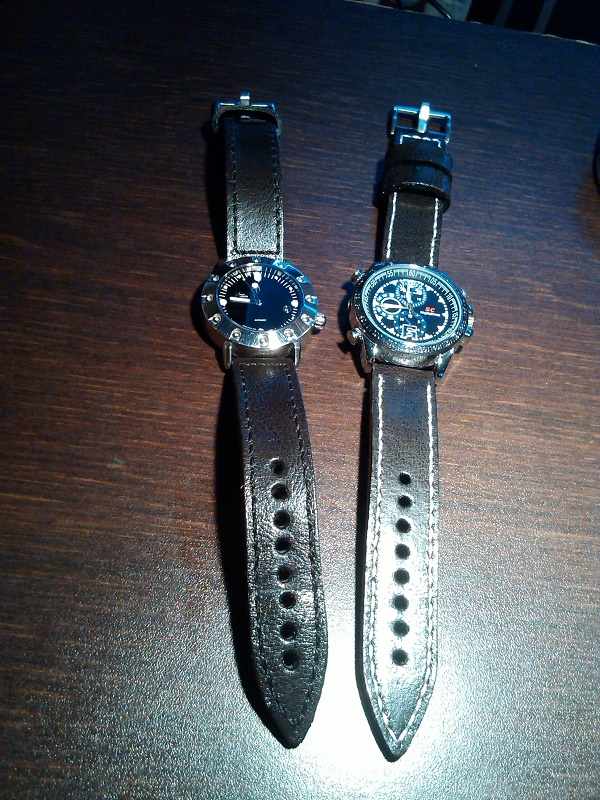

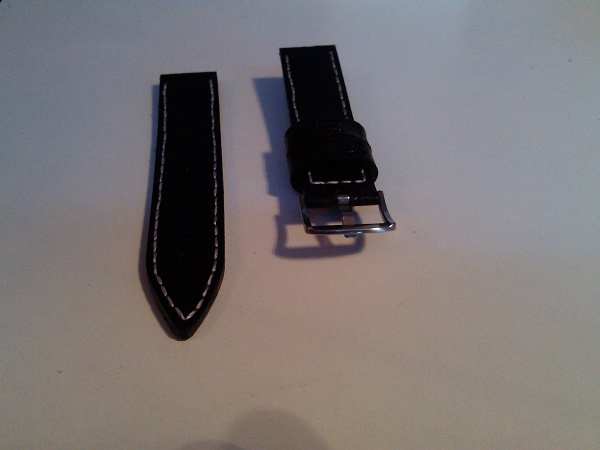

No i nareszcie zdjecia z produkcji paskow I zdjecia samych paskow. :)
Efekty coraz lepsze.
Kibicuje dalszym postepom.
