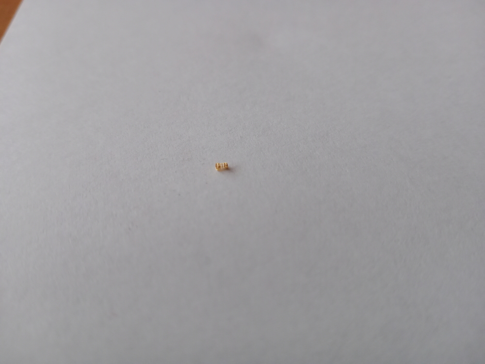

Emil/efa116 187 #2887 Napisano 19 Października 2021 Dzień dobry wszystkim. Mam mały problem. Dziś postanowiłem zrobić konkretne czyszczenie swojego starego g2900 nr modułu 2548. Wszystko się prawie udało. Niestety z moimi zdolnościami i delikatnością kowala udało mi się zgubić dwie sprężynki od podświetlenia. Wie ktoś gdzie dostanę takie sprężynki, lub ewentualnie jakieś zamienniki które równie dobrze spełnią funkcje? Sprężynki które mnie uciekły wyglądały tak: 0 Udostępnij tę odpowiedź Odnośnik do odpowiedzi Udostępnij na innych stronach
unadarek 3339 #2888 Napisano 19 Października 2021 45 minut temu, Emil/efa116 napisał(-a): Dzień dobry wszystkim. Mam mały problem. Dziś postanowiłem zrobić konkretne czyszczenie swojego starego g2900 nr modułu 2548. Wszystko się prawie udało. Niestety z moimi zdolnościami i delikatnością kowala udało mi się zgubić dwie sprężynki od podświetlenia. Wie ktoś gdzie dostanę takie sprężynki, lub ewentualnie jakieś zamienniki które równie dobrze spełnią funkcje? Sprężynki które mnie uciekły wyglądały tak: magnes i szukaj !!! 0 Udostępnij tę odpowiedź Odnośnik do odpowiedzi Udostępnij na innych stronach

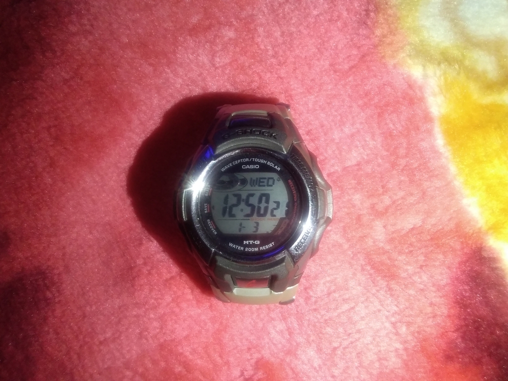

Iwan997 2 #2889 Napisano 21 Października 2021 Witam drodzy forumowicze forumowiczki. Nie mogę znaleźć informacji czy Mtg 900 wyposażony w moduł 2638 będzie się w Polsce synchronizował z nadajnikiem z Niemiec lub Anglii. A jeśli tak to jak ustawić częstotliwości w "trybie diagnostycznym"? Z góry dziękuję za sugestie. 1 Udostępnij tę odpowiedź Odnośnik do odpowiedzi Udostępnij na innych stronach
murcins 35896 #2890 Napisano 21 Października 2021 43 minuty temu, Iwan997 napisał(-a): Witam drodzy forumowicze forumowiczki. Nie mogę znaleźć informacji czy Mtg 900 wyposażony w moduł 2638 będzie się w Polsce synchronizował z nadajnikiem z Niemiec lub Anglii. A jeśli tak to jak ustawić częstotliwości w "trybie diagnostycznym"? Z góry dziękuję za sugestie. Niestety nie będzie odbierał. Tylko Ameryka. 0 Udostępnij tę odpowiedź Odnośnik do odpowiedzi Udostępnij na innych stronach
Iwan997 2 #2891 Napisano 21 Października 2021 Rozumiem.... Ale co w takim razie ustawia się w menu gdzie mamy wybór U60 J40 J60? Z tego co przeczytałem to wybór częstotliwości sygnału. 0 Udostępnij tę odpowiedź Odnośnik do odpowiedzi Udostępnij na innych stronach
unadarek 3339 #2892 Napisano 21 Października 2021 (edytowane) 39 minut temu, Iwan997 napisał(-a): Rozumiem.... Ale co w takim razie ustawia się w menu gdzie mamy wybór U60 J40 J60? Z tego co przeczytałem to wybór częstotliwości sygnału. u nas odbiera DCF77 - podejrzewam że to u60 to USA a J40 i J60 to Japonia Edytowane 21 Października 2021 przez unadarek 1 Udostępnij tę odpowiedź Odnośnik do odpowiedzi Udostępnij na innych stronach
murcins 35896 #2893 Napisano 21 Października 2021 36 minut temu, Iwan997 napisał(-a): Rozumiem.... Ale co w takim razie ustawia się w menu gdzie mamy wybór U60 J40 J60? Z tego co przeczytałem to wybór częstotliwości sygnału. Tak ale tylko dla lokalizacji które kolega wyżej napisał 1 Udostępnij tę odpowiedź Odnośnik do odpowiedzi Udostępnij na innych stronach
Iwan997 2 #2894 Napisano 21 Października 2021 Dziękuję za odpowiedzi. Szkoda bo to najlepsza funkcja tego zegarka. 1 Udostępnij tę odpowiedź Odnośnik do odpowiedzi Udostępnij na innych stronach

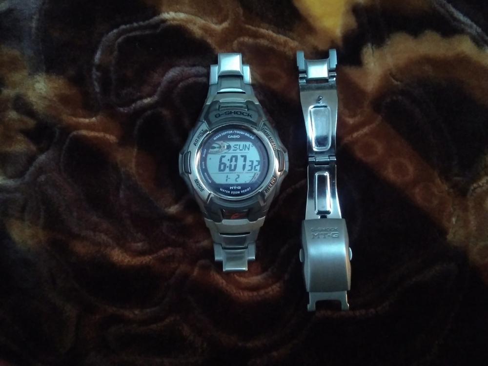

Iwan997 2 #2896 Napisano 25 Października 2021 Tak jak kolega wyżej napisał. To bardzo "budżetowy" projekt zegarek kupiony za 7$, stan super dlatego chcę go poskładać. Nie wiem czy to odpowiedni dział ale zapytam, czy ktoś ma na zbyciu taką bransoletę? Może być uszkoszona, potrzebuję tylko 5 ogniw (tych którymi reguluje się długość). 0 Udostępnij tę odpowiedź Odnośnik do odpowiedzi Udostępnij na innych stronach
murcins 35896 #2897 Napisano 25 Października 2021 58 minut temu, Iwan997 napisał(-a): Tak jak kolega wyżej napisał. To bardzo "budżetowy" projekt zegarek kupiony za 7$, stan super dlatego chcę go poskładać. Nie wiem czy to odpowiedni dział ale zapytam, czy ktoś ma na zbyciu taką bransoletę? Może być uszkoszona, potrzebuję tylko 5 ogniw (tych którymi reguluje się długość). Wiem, że ma być budżetowo ale jakby co to masz cała nowa na allegro za 140pln. 1 Udostępnij tę odpowiedź Odnośnik do odpowiedzi Udostępnij na innych stronach
