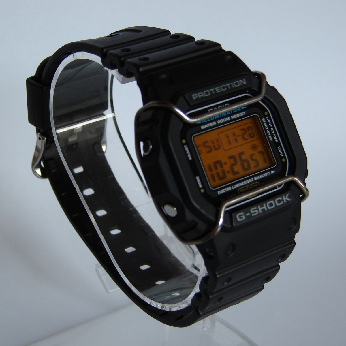

Gość #1455 Napisano 19 Listopada 2016 Właśnie skończyłem operować mojego 5600E. Pacjent żyje! Do tego ma całkiem nowy ekran pomarańczowy. Podmieniłem też karłowaty przycisk. Trochę zdjęć porobiłem, ale wrzucę już jutro. 0 Udostępnij tę odpowiedź Odnośnik do odpowiedzi Udostępnij na innych stronach

kamilspider 70 #1458 Napisano 20 Listopada 2016 Oryginalny pomarańczowy wyświetlacz czy modowałeś? 0 "Każdy ma swój wehikuł czasu -wspomnienia cofają w przeszłość, a marzenia przenoszą w przyszłość." Udostępnij tę odpowiedź Odnośnik do odpowiedzi Udostępnij na innych stronach
Gość #1459 Napisano 20 Listopada 2016 Przyznam że jestem ciekaw jak Ci z tym poszło Poszło mi chyba w miarę sprawnie, chociaż przed ostatecznym skręceniem koperty nie sprawdziłem, czy wszystko jest ok i musiałem rozkręcać, bo sygnał dźwiękowy nie działał. Dawaj, dawaj!!! : Porobiłem zdjęć, ale cholibka kiepsko wyszły, bo siedziałem nad tematem wieczorem przy silnym sztucznym świetle i wyszły głębokie cienie. Spróbuję je jakoś obrobić i wstawię wieczorem. Oryginalny pomarańczowy wyświetlacz czy modowałeś? Tak, oryginalny pomarańczowy, zdaje się, że z wersji 5600CS-1. Ale odkupiłem od GitBita, więc jest z drugiej ręki. 0 Udostępnij tę odpowiedź Odnośnik do odpowiedzi Udostępnij na innych stronach
GitBit 656 #1460 Napisano 20 Listopada 2016 Zamawiany w Zibi dokładnie od tej wersji DW-5600CS-1 0 Udostępnij tę odpowiedź Odnośnik do odpowiedzi Udostępnij na innych stronach
Gość #1461 Napisano 20 Listopada 2016 (edytowane) Opisałem wymianę wyświetlacza i serwis przycisków w osobnym wątku w dziale "Zrób to sam". Może komuś spoza naszego działu przyda się relacja, a i łatwiej będzie znaleźć, nawet mnie, bo choć śledzę ten wątek na bieżąco, to czasem nie mogę znaleźć tu nawet tego, co sam napisałem <LINK> dla zainteresowanych. Edytowane 20 Listopada 2016 przez Gość 0 Udostępnij tę odpowiedź Odnośnik do odpowiedzi Udostępnij na innych stronach
