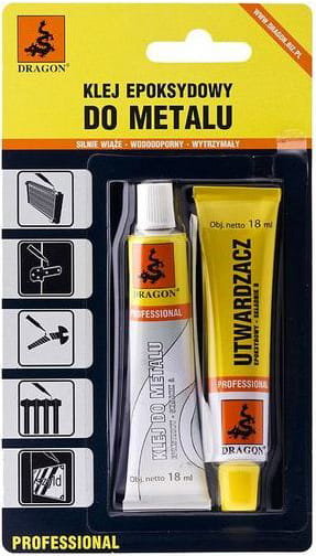

GitBit 659 #1561 Napisano 20 Grudnia 2016 Pany, równie dobrze wystarczyło by dociąć kawałek drucika o tej samej średnicy na wymiar i też by dało rade. Ale fakt rozwiercenie plastiku to dobry sposób również w przypadku zjechanych gwintów od śrub do mocowania dekla w kopercie by wkręcić większe śrubki. Można też zalać oryginalne dziurki z zajechanymi gwintami specjalnym klejem i wywiercić na nowo dziurki pod oryginalne śruby. 0 Udostępnij tę odpowiedź Odnośnik do odpowiedzi Udostępnij na innych stronach
Diego04 318 #1562 Napisano 20 Grudnia 2016 Maciek a masz dostęp do takich cienkich drucików? Bo ja zastanawiałem się pare razy skąd wziąć i nic nie wymyśliłem. 0 "Kiedyś traktowałem ludzi dobrze. Teraz z wzajemnością."Cierpliwość popłaca...jeśli Cię na nią stać. Udostępnij tę odpowiedź Odnośnik do odpowiedzi Udostępnij na innych stronach
GitBit 659 #1563 Napisano 20 Grudnia 2016 Takie druciki są czasem w niektórych kabelkach od starego sprzętu RTV. Jakbym poszukał dobrze to coś bym i znalazł u siebie w domu zapewne. 0 Udostępnij tę odpowiedź Odnośnik do odpowiedzi Udostępnij na innych stronach
fesou 8 #1564 Napisano 20 Grudnia 2016 Jaki to ten "specjalny klej" do zalewania otworów w kopercie? Szukałem informacji o tworzywie żeby dobrać odpowiedni klej ale nic nie znalazłem. Skończyło się na nowej kopercie do Ryśka. W poprzedniej był ukręcony gwint i nie trzymała szczelności. Tym sposobem będzie igła. wysłane z SG Note 4 0 Udostępnij tę odpowiedź Odnośnik do odpowiedzi Udostępnij na innych stronach
GitBit 659 #1565 Napisano 20 Grudnia 2016 Ja użylem do tego celu akurat kleju epoksydowego do metalu firmy "Dragon" Schnie kilka godzin ale potem twardnieje jak kamień i można go latwo obrabiać oraz w nim wiercić. Jest o tyle dobry że po zmieszaniu nje twardnieje szybko i kest w miarę płynny nie jak poxylina przez co latwiej wpływa w otwory.Żeby mu to jeszcze ulatwić wystarczy włożyć i wyjąć kilka razy igłę do otworu aby wyleciały pęcherzyki powietrza. Zapewne jeszcze jakieś inne kleje tej lub innej firmy też byly by dobre jednak ten mogę polecić gdyż osobiscie nim naprawiałem gwinty w DW-6900 kolegi Diego. Jak dotąd nie reklamował wiec chyba jest wpożądku. 0 Udostępnij tę odpowiedź Odnośnik do odpowiedzi Udostępnij na innych stronach
