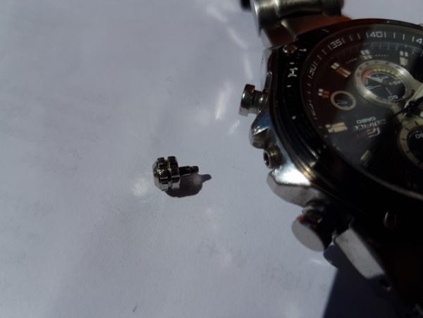

punol 0 #2321 Napisano 4 Sierpnia 2018 (edytowane) Witam.Urwała mi się koronka w Casio EFE-503D. Jeden z zegarmistrzów do którego oddałem zegarek ,po kontakcie z producentem stwierdził ,że nie ma dostępnej oryginalnej koronki Casio. Może ewentualnie dorobić inną i dopasować wałek ale zegarek nie będzie już wodoszczelny i koronka nie będzie zakręcana.Czy aby na pewno nie da się dopasować zakręcanej koronki z innego modelu Casio? Edytowane 4 Sierpnia 2018 przez punol 0 Udostępnij tę odpowiedź Odnośnik do odpowiedzi Udostępnij na innych stronach
