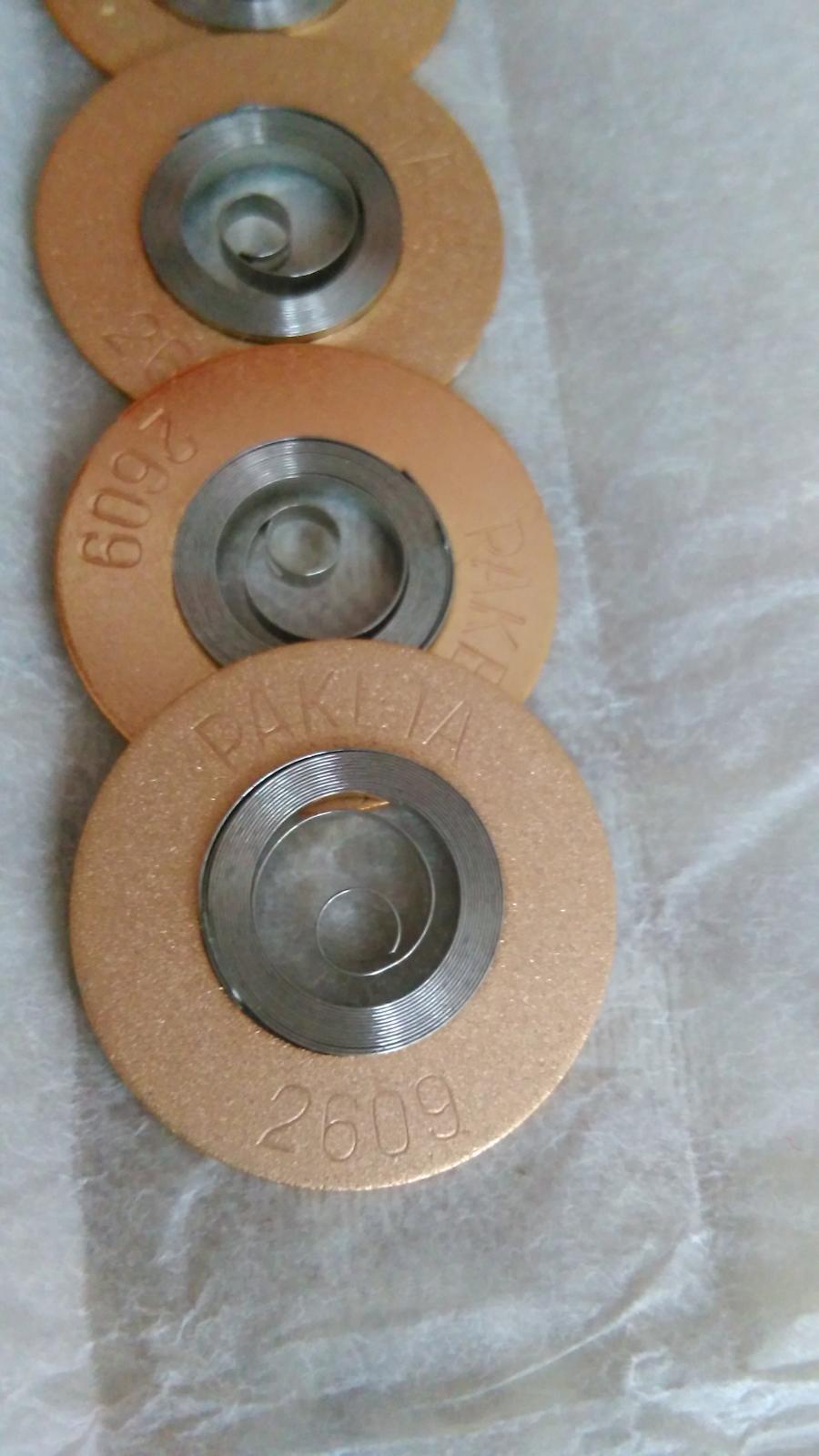

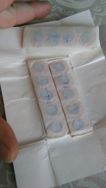

Fabrycznie nowe opakowanie że sprężynami do pobiedy, było własnością zegarmistrza, który nie żyje od około 15-20 lat. Po otwarciu oto co znalazłem :), nie mówiąc już o tym że było 15 szt. zamiast 6.
Gość Yakovlev
Przemek, hurtowniku.
Ile za sztukę w detalu ? ;)
Raczej nie sprzedaję już, zostawiłem tyle, by mieć dla siebie. Ale jeśli potrzebujesz to mogę podesłać :)
te sprężyny w opakowaniach już same nadają się do włożenia w gablotę - dobre trafienie :)
