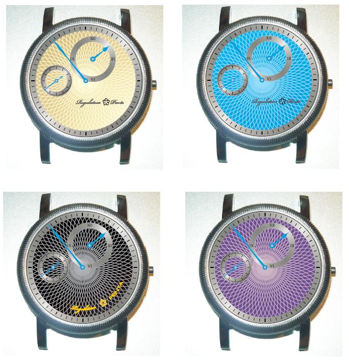

Poświęciłem 2h ze swojego życia na tego wirta także proszę chociaż o rozważenie tej wizji. Oczywiście szczegóły typu logo, wzór gilosza, szerokości "krążków" , oznaczenia godzin itd. to sprawa otwarta.
Pierwsza tarcza to nagi mosiądz, o zabarwienie reszty niech się martwi Leszek :P.
Piękne są, no może oprócz fioletu.
Właśnie o takim zegarku marzę (co prawda z subtarczami symetrycznymi), ale w tych też jest urok. Dziękuję Ci za poświęcony czas.
Pytanie, czy wielkości poszczególnych elementów jest wyskalowana z tym jakby to w realu wyglądało? Jeśli tak to jestem happy :)
Zamiast fioletu proponuję brąz bo teraz najmodniejszy kolor.
niebieska jasna ;

Teraz juz wiem na pewno że nie czytasz. :P:lol: :lol: :lol:  świetne te koperty wstawiłeś , zobaczymy co powiedzą koledzy.
To będziemy barwić, czy to za drogo wychodzi?
Ja jestem tak samo rozkojarzony jak Jimmy, czy inni tak jak On nie czytają? :rolleyes:

..............stawiałbym na niebieski/ kobalt
Leszek,Wacor  dziś dałbym sobie wmówić , że jestem Afroamerykaninem, kobietą i z Marsa  :wacko:
Są dwie przyczyny : podpisałeś duży kontrakt i masz pieniądze lub masz nową wystawę plenerową ale nie masz pieniędzy  :D :D :D
jak kobalt to taka
Niebieska ze stalowymi wskazówkami nr 1.
Stalowa z niebieskimi nr 2.
Złota ze stalowymi/niebieskimi nr 3.
W stalowej wersji świetnie nazwa i logo wyglądają i nie przytłaczają giloszu.

Dla mnie rządzi opcja nr.1 czyli mosiężna tarcza.
Tak jest

I widzę to tak, że te pierścienie są srebrne, a reszta wiadomo niebieska :)
Na pierścieniach jakieś tam indeksy, standard.
A w tym srebrnym największym pierścieniu jeszcze dziurki/indeksy...może z niebieskim wypełnieniem...

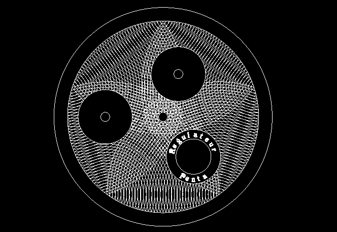

Wzór super mam tylko obawy co to tam w centrum wyjdzie... Leszku?
Ciekawa i cwana koncepcja, ale nie jest moim faworytem. Moim zdaniem za bardzo przysłoni gilosz, sprawia wrażenie napaćkania na tarczy.
Obecnie moim faworytem jest tarcza srebrna z półkolistym napisem.
Ta moja propozycja głównie odnosi się do tych wyciętych i nałożonych kółek ze srebrnego mosiądzu. Jak widać są trzy.
Minutowa jednocześnie pogrubi tarczę do 2mm tak żeby nam ładnie w kopertkę pasowało (jeśli wybierzemy tę co na wirtualu). Dodatkowo te tarczki można wytoczyć pod kątem co sprawi że całość będzie wyglądała profesjonalnie i zgrabnie :).
Jak będzie za gęsto to podniosę nóż i powinno być ok.
2 mm ?
Adam te krążki w środku wytnij by było widać gilosz.
