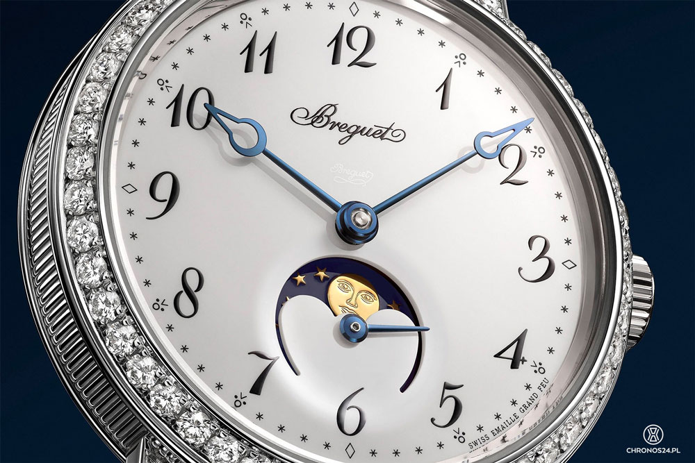

Myślał może ktoś nad wskazówkami?
e x p a n d     y o u r     t i m e
Myślę, że tradycyjne wskazówki lub z delikatną zmianą tak jak to zrobił Breguet lub z innym fajnym akcentem. Najważniejsze żeby były niebieskie a jeśli chodzi o resztę to nic na siłę - i tak tarcza będzie miała dosyć szczegółów .

Srebrna może być, będą ewentualnie niebieskie wskazówki oksydowane, tylko trzeba czymś zakonserwować bo dostanie tlenków i nici z brylantowego giloszu.
No to dobra, niech będzie srebrna...już nie mogę się doczekać próbników...
Niebieskie wskazówki to bardzo dobry pomysł...dobrze, że zaczyna się coś znowu ruszać w temacie;)
