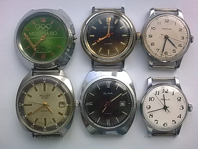

Nie jestem expertem i wiele mi do tego brakuje. , ale wydaje mi się , że rakieta w prawym górnym rogu jest w identycznej kopercie jak pobieda pierwsza z lewej w drugim rzędzie.
Może takie były? , chciałbym wiedzieć bo do takich kopert mam dostęp i mam werki rakiety do których koperty nie mogę znaleźć.
Ja też nie jestem ale opisze ci różnice
Rakieta ma kopertę mniejszą o 1.2mm od Pobiedy zarówno w średnicy koperty bez koronki jak i od uch do ucha - poza tym Rakieta ma mniej wypukły dekiel i inną ramkę szkła oraz podtoczenie na dekiel - to tak na szybko co ja wypatrzył
W niektórych są wskazówki pomieszane, m.in. Wostok na dole ma od Rakiety.
Jeżeli komuś potrzeba pobedowych kkopert mniej więcej (na oko), takich jak wyżej omawiane tomoge mieć około 7 szt., +/- 3 szt., jednak w stanie wskazującym na użycie - mają rysy. Po 5 zł., szt. + szip. I może to potrwać bo są u zegarmistrza w wiadrze :)
Co do pokazanych zdjęć , faktycznie trochę inne są, jednak czy jest to koperta rakiety? Często przeglądam katalogi rakiet i taka nie rzuciła mi się w oczy, co nie znaczy, że jej nie było.??
Ja bynajmniej nie spotkałem się z oryginalną Rakietą w kopercie z rozstawem uszu 16 mm.
Nie mam pojęcia - tarcza i mechanizm pasują idealnie - tarcza ma dokładnie 29.5mm i na pewno nie była jakoś docinana - ile mają tarcze w tych dużych rakietach ??
Jaka podróba ??? Na tarczy Rakieta jest ? Jest ! Werk sygnowany jest ? Jest ! Kopertę się zmieni.... ;)
To co z tą moją Rakietą ?? podróba ??
Po prostu ma kopertę od Pobiedy z małą sekundą (dlatego ma bardziej płaski dekiel niż w tej Twojej Pobiedzie z centralnym sekundnikiem). Werk będzie pasował idealnie, bo ma średnicę 26,0 mm - taką samą miały werki Pobied. Sam werk, tarcza, wskazówki są OK, tylko koperta jest podmieniona :) Ale tak jak napisał Przedmówca "to się podmieni", co zważywszy na dostępność tych kopert nie będzie arcytrudne :)
Rakieta to nie podróba ale składak. :)
Koperta na pewno nie jest Rakietowa.
Edit.
Nie zauważyłem że jest kolejna strona.
OK Dzięki - sprawa wyjaśniona
