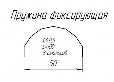

Jak przyjechał bezel to myślałem, że mam już wszystko do mojej Amfibii, ale okazało się, że bezel lata luźno. Kolekcjonuje inne zegarki, a ten wpadł tak przy okazji, więc wiedzy brak ;). Miał być trupem ale ponieważ uważam, że jeśli coś jest do uratowania to warto to ratować, więc powoli i mozolnie stawiam go na nogi. Po przyjrzeniu się  przez lupę domyśliłem się, że bezel osadzony jest za pośrednictwem swego rodzaju oringu/ringu. Mam rację?
Jeśli tak, to właśnie jego mi brakuje.
Może ma ktoś do poratowania?
Ewentualnie jakiś patent na mocne osadzenie bezela?
Arek
Brakuje Ci tego...
Dasz radę zrobić...
Aha... ten drucik musi  być raczej stalowy i sprężysty. Miedziany odpada.
Pięknie podziękował
Teraz powinno się udać. :)
Jeszcze jedno pytanie: czy jest to drut sprężynowy, czy może łatwo go wygiąć?
Podobno ze struny można taki drucik zrobić chyba gitarowej, ale bliższych informacji nie mam.

Brakuje Ci tego...
Dasz radę zrobić...
Kupiłem taki drut na znanym portalu za grosze z 5 metrów :)
Ktoś kto sprzedaje ozdoby do kwiatów lub podobne - informację mogę przesłać w poniedziałek na priv.
Prześlij, poproszę.
Choć struny też nie są drogie i mam do nich akurat dostęp na miejscu.
