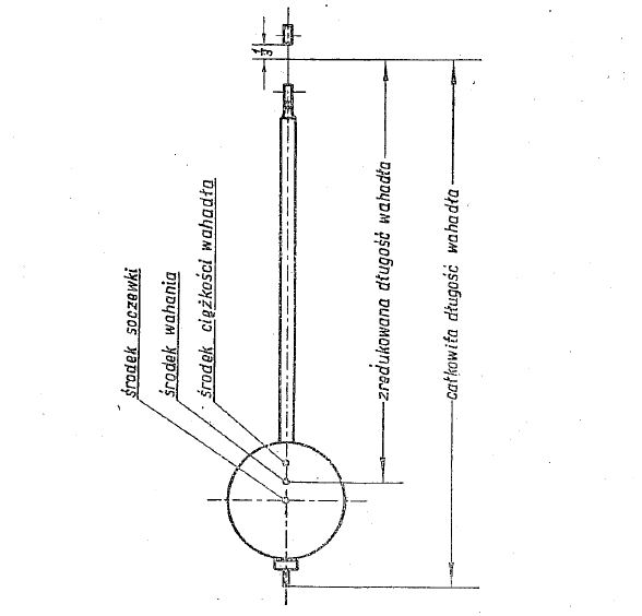

Co mnie osobiście zastanawia to długość wahadła. Zauważyliście że nigdzie nie piszą w specyfikacji second pendulum?

1. w uproszczeniu - 2 pełne wahnięcia wahadła to jeden ząbek koła wychwytowego. W przypadku zegara z wahadłem sekundowym podział sekundnika na 60 części oznacza koło wychwytowe z 30 zębami a nie 60 jak pisałeś. W przypadku koła wychwytowego z 60 zębami i wahadłem sekundowym pełny obrót wskazówki sekundowej trwa 120 sekund. Widziałem takie zegary mają tarcze sekundową podzieloną na 2 skale minutowe i dwuramienną wskazówkę sekundową. Powyższe zależności wynikają wprost z zasady budowy i działania wychwytu Grahama, który jest sercem tego, ale również i innych zegarów. To najbardziej rozpowszechnione rozwiązanie wychwytu stosowane w zegarach linkowych.
2. wahadło sekundowe nie oznacza automatycznie możliwości montażu sekundnika. Wystarczy, że koło wychwytu na którego osi osadza się sekundnik będzie miało na przykład 29 32 lub 40 zębów ( spotkałem się z takimi rozwiązaniami) i pełny obrót wskazówki sekundnika będzie trwał odpowiednio 58sek., 64 sek. i 80 sek
3. To o czym pisze Tarant powyżej dotyczy zegarów działających w oparciu o wahadła 3/4 sek. Z prostego wyliczenia wynika że 80 wahnięć takiego wahadła daje 60sekund. Wystarczy zamontować koło wychwytowe o 40 zębach i sekundnik z podziałem na 80 części i masz namiastkę regulatora w domu. Problem w tym że dokładny odczyt sekund jest możliwy tylko w pozycji 15/30/45/60.
4. Obniżenie masy obciążnika po zastosowaniu łożysk tocznych wynika właśnie z minimalnych oporów toczenia. W przypadku zwykłych łożysk obciążnik musiałby być większy ze względu na konieczność pokonania większych oporów tarcia.
5. Długość wahadła matematycznego jest taka jak napisałeś ale rzeczywiste wahadło sekundowe z uwzględnieniem konstrukcji tarczy czyli masy, kształtu itp  (soczewka/podwójny lub pojedynczy walec) ma długość licząc od zawieszki w przedziale ~ 112-116cm.

Ad. 5. Dzięki za wyjaśnienie. Ale to co piszesz, zgadza się z tym, co pisałem. OK, może mylące jest to, że "odruchowo" traktowałem długość wahadła, jako odległość od osi wahania do środka masy obciążnika. Ale to co napisałem później, jest w zgodzie z tym, co piszesz tutaj. No może "na oko" nie dodawałbym do 99,4 cm, aż 12,6 cm. Ale OK. Przyjmuję tę wiadomość.

Edit. Grzesiek, to wahadło w Hermle jest sekundowe i jego całkowita długość może być nieco krótsza od standardowego ponieważ ma pręt wykonany z włókien węglowych, więc jest bardzo lekki, to zaś powoduje, że środek ciężkości wahadła jest blisko środka soczewki, a to z kolei  powoduje, że zredukowana długość wahadła też jest znacznie bliżej środka soczewki.
Z góry dziękuję za komentarz nt. mechanizmów Hermle. Będę czekał.
Mała korekta: okres wahadła, to czas, który upływa między położeniami w tej samej fazie (ruchu). To nie muszą być "dwa wahnięcia", czyli podwójny czas między skrajnymi położeniami. To równie dobrze czas pomiędzy dolnym położeniem gdy leci z prawa na lewo, a następnym dolnym położeniem, gdy leci z prawa na lewo. Albo między położeniami 2/5 amplitudy w prawo, gdy leci w górę i 2/5 amplitudy w prawo, gdy leci w górę, itp. To oczywiście drobiazg, ale myślowo/teoretycznie jest istotny, ze względów pojęciowych. Oczywiście to też są Twoje "dwa wahnięcia", przy czym okres, to pojęcie ścisłe, a wahnięcie, to raczej pojęcie potoczne, lub branżowo-żargonowe, jak np. "cyknięcie" (tak myślę --- ale jeśli ktoś wprowadził to, jako definicję "wahnięcia", to nie będę się upierał), które tak chętnie podchwyciłem od Taranta. Jasne, że moja korekta nie ma istotnego znaczenia dla naszej dyskusji i jest bardzo oczywista :-).
Domyślam się, że zredukowana długość wahadła, to długość wahadła matematycznego (czyli nieważka linka plus cała masa w jednym punkcie), które ma okres równy okresowi danego wahadła?
Dokładnie tak.
Dla lepszego zobrazowania dołączę skany.
