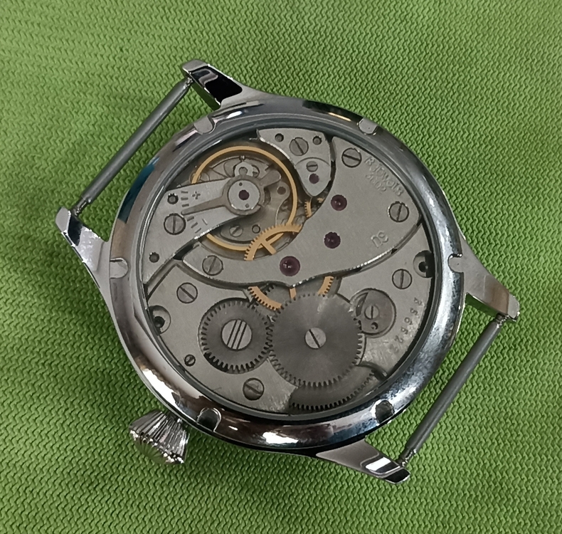

Podobna do innej pasówki, tylko kilkadziesiąt razy tańsza 🤔

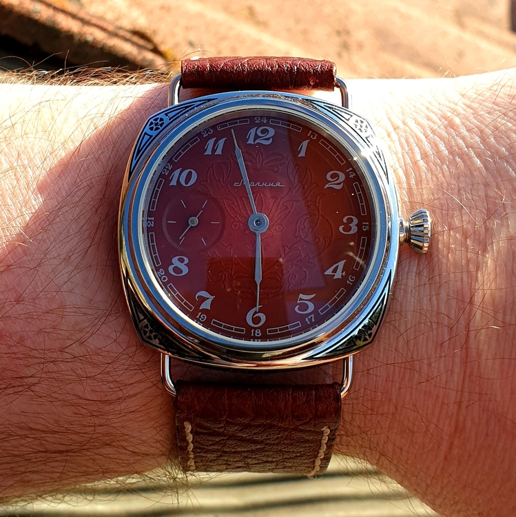

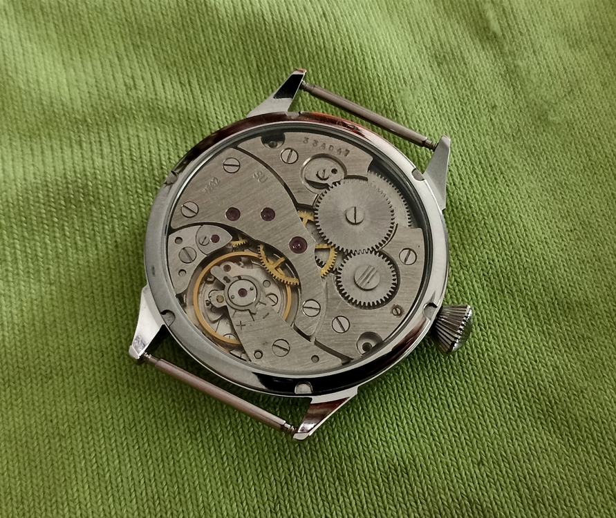

13 godzin temu, Odin napisał(-a):
W takiej kopercie mechanizm jest dopasowany czy trzeba było coś przerabiać?
Share this post
Link to post
Share on other sites
Trzeba dotoczyć pierścień albo dać długie blaszki dociskowe pod śruby mocujące mechanizm.
Share this post
Link to post
36mm. Tarcza jest z plastiku a dodatkowo w krytej kieszonce jest cieńsza na rancie, więc łatwo przyciąć skalpelem.

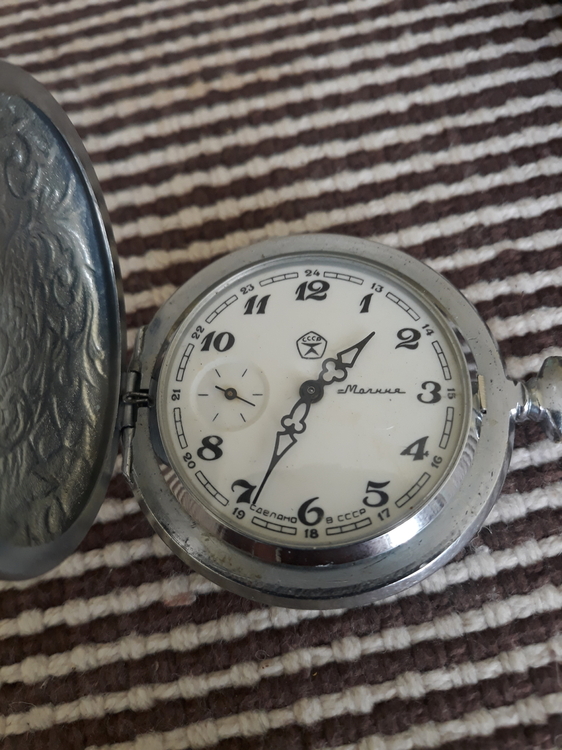

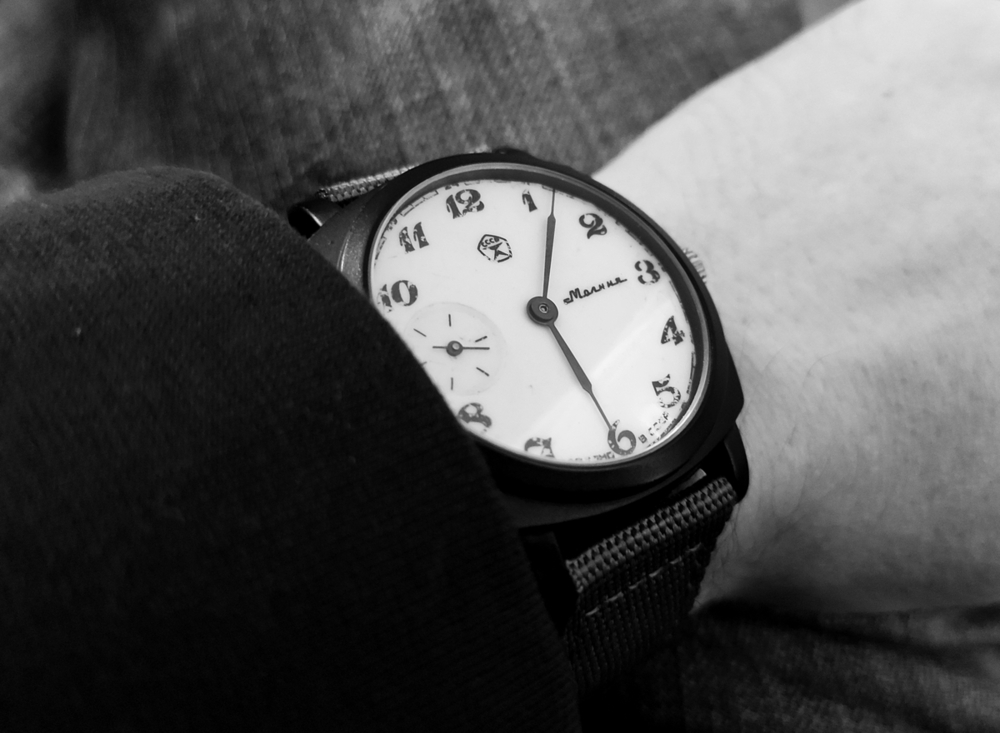

W dniu 4.04.2021 o 20:43, Trach_Tarlo napisał(-a):
Czy ktoś wie coś na temat tej wojskowej Mołni?
To nie jest wojskowa Mołnia. To jest zwykła pasówka na Mołni z tarczą zrobioną na styl militarny.

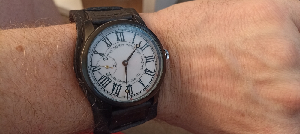

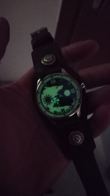

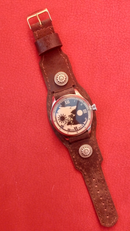

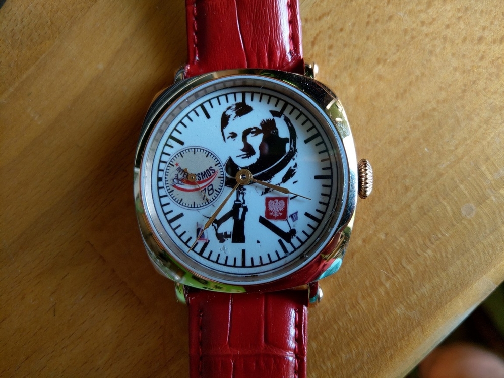

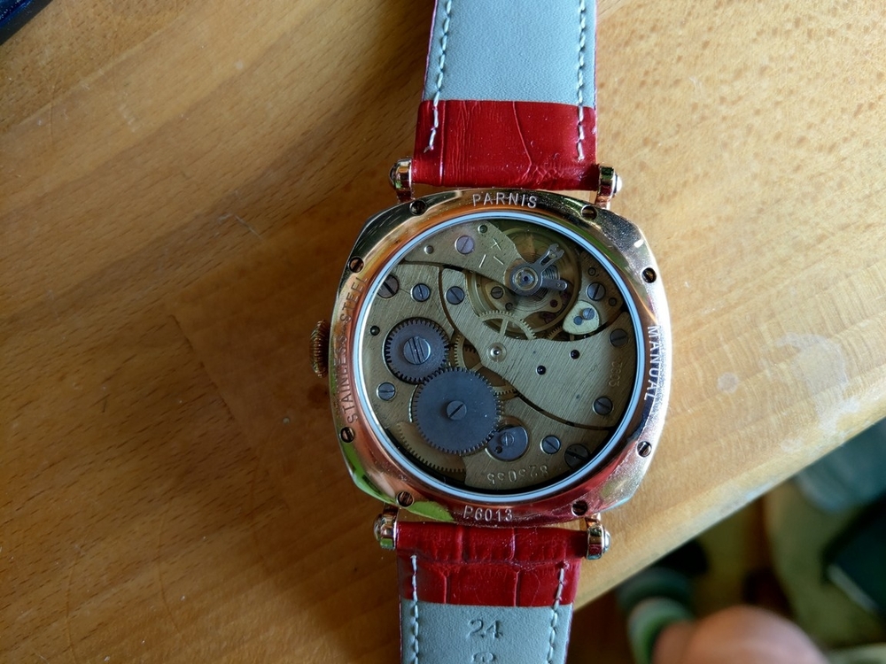

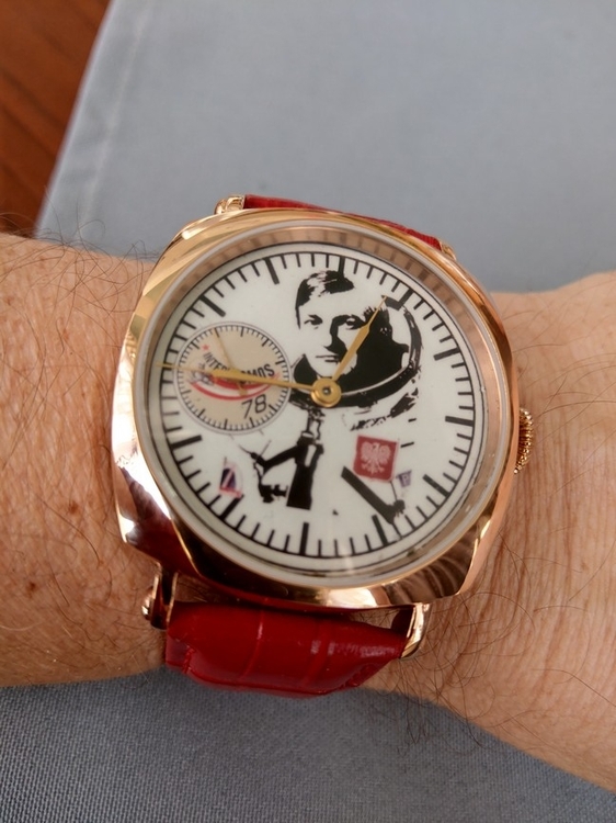

Koperta od jakiegoś kwarca, mechanizm 3602 niski 15 kamienny. Tarcza 42mm ręcznie robiona, pasek ręcznie robiony uszy 24mm. Nie mam czarnej wskazówki sekundowej gdyż...pies mi zjadł.
Share this post
Link to post
Super tarcza, a w połączeniu z cerkiewkami, całość tworzy bajeczny klimat 😀  Bardzo mi się podoba 😀
Sam robiłeś tarczę ?
Share this post
Link to post
8 godzin temu, Tajtek napisał(-a):
Tak 🙂
Share this post
Link to post
Godzinę temu, krywoj75 napisał(-a):
Tak 🙂
Projekt i wykonanie 😀 z mojej strony pełen szacun :) ciekawe jak wygląda na żywo
Share this post
Link to post
52 minuty temu, Tajtek napisał(-a):
Lepiej. 2 wymiary zdjęcia nie oddają 3 wymiarowej rzeczywistości
Share this post
Link to post
