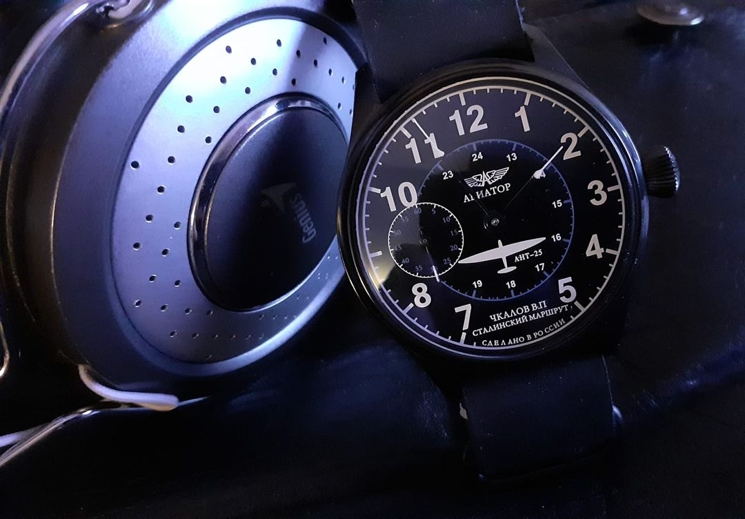

Tu właśnie taka na szybko zaprojektowana tarcza w militarnym stylu dwudziestolecia międzywojennego.

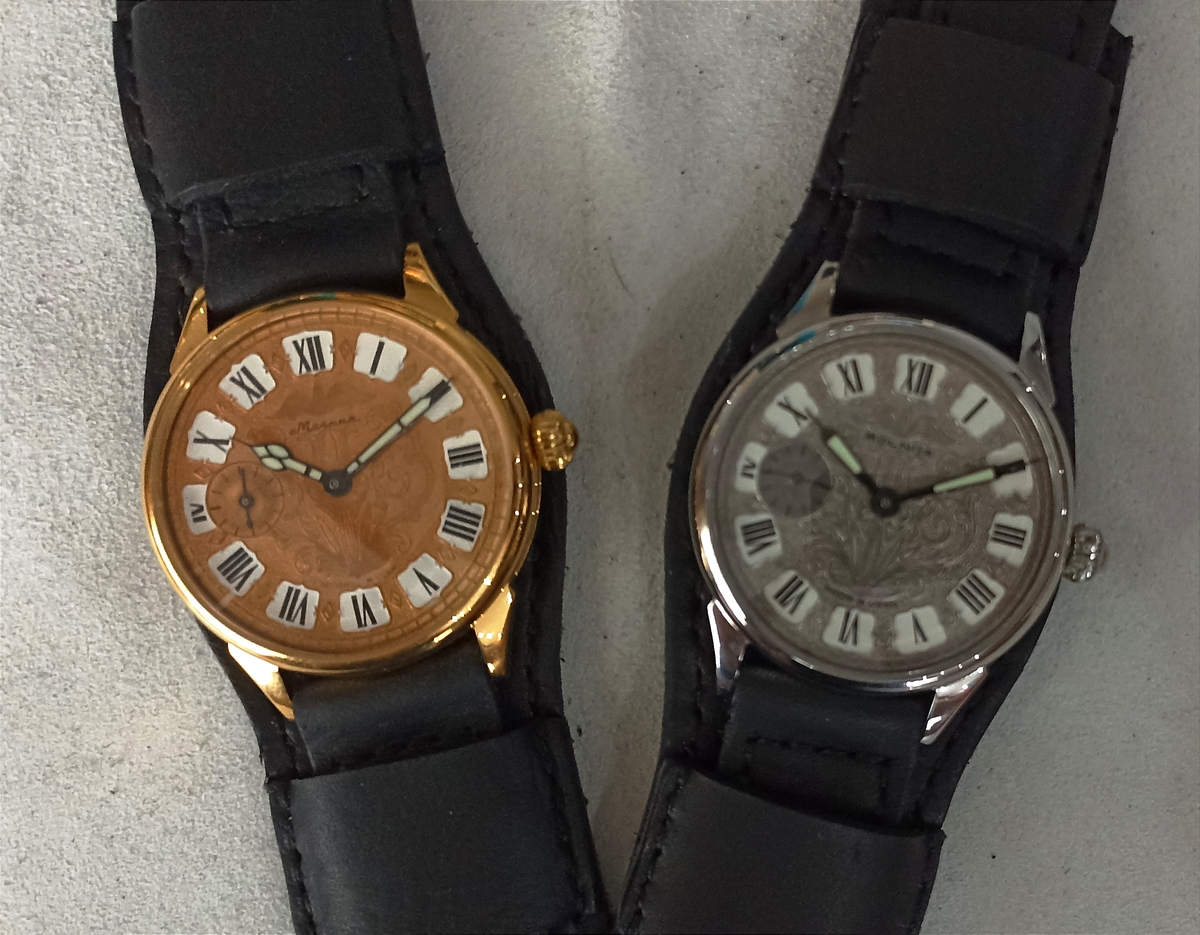

Dwa ciepłe wyroby pełnokrwiste. Dziś dostałem koperty, dziś złożone
Złote a skromne ;)

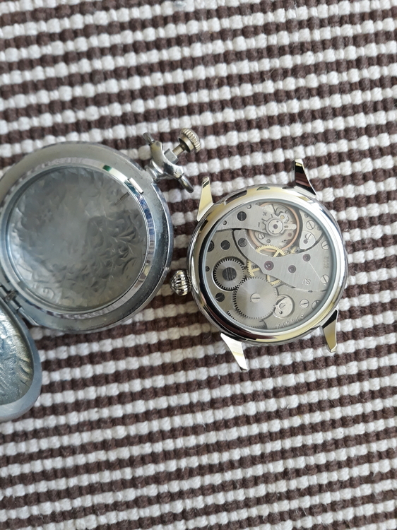

Wprawdzie nie Mołnia ale też radziecka kieszonka przerobiona na naręczny ... Paseczek oczywiście własna robota.
,Wprawdzie nie Mołnia ale też radziecka kieszonka przerobiona na naręczny ... Paseczek oczywiście własna robota.
Ładny ZIM..był...(jako kieszonka)
