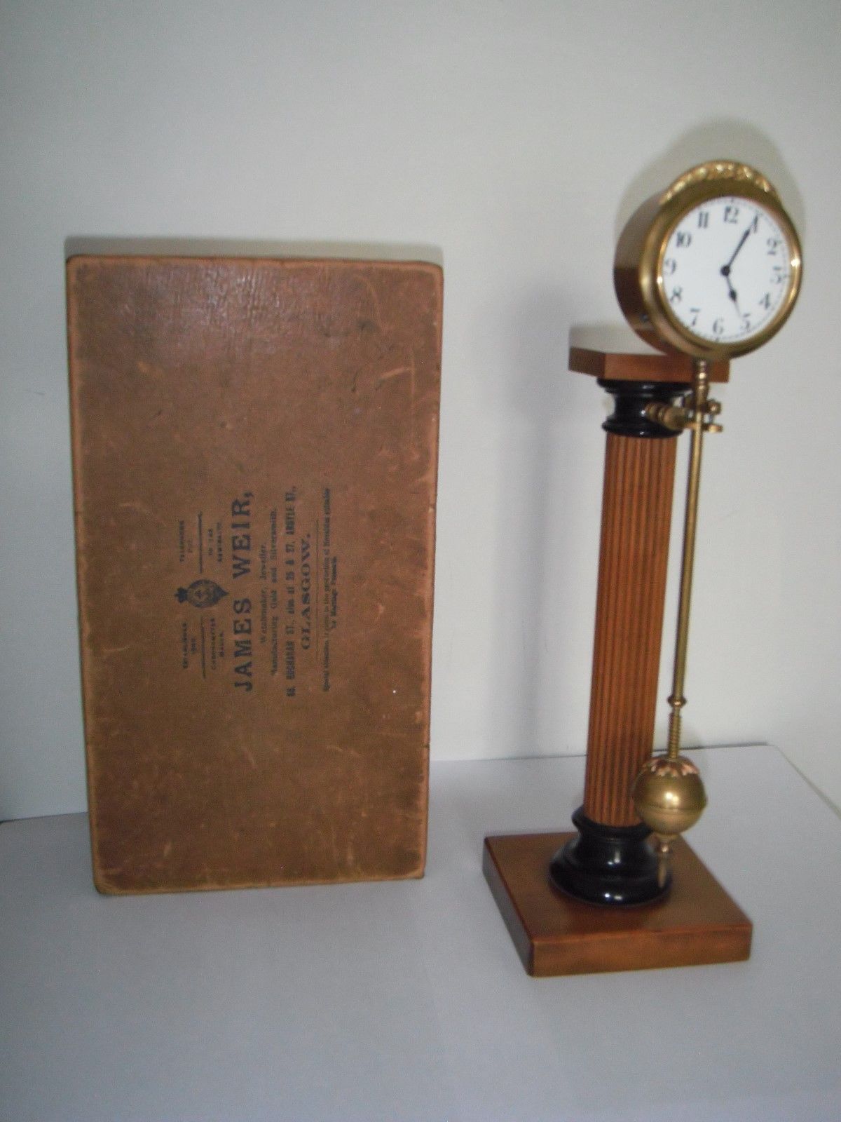

Zastanawiam się czy ta kolumna jest oryginalna i pochodzi od Junghansa. Brakuje górnej ozdoby.

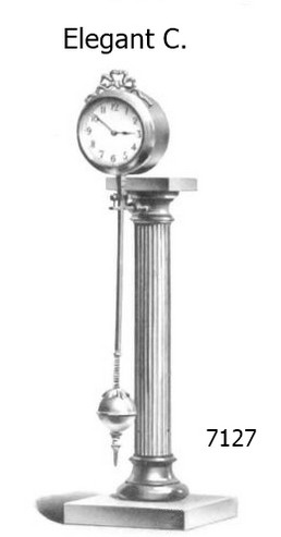

Jeśli chodzi o kolumnę - Elegant C - to doszedłem do wniosku, że jest oryginalna. Bardzo rzadkie wahadło wykonywane w latach 1913-1915. Drewno, z którego wykonana jest kolumna to grusza. Wysokość 30 cm.
Dystrybucja tylko na rynek brytyjski.
Produkcja w latach 1914-1915

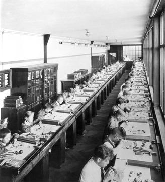

Jeszcze zdjęcie z Fabryki Junghansa.
Facet na zdjęciu - piąty od lewej właśnie składa taką kolumnę C
Edytowane przez kobas
A czwarty od lewej nuci "Ich liebe dich mein Schatz" :D :D
Zegary , jak zegary,ale kapitaliści , jak widać, wykorzystywali dzieci. Smutne to. Chyba,że to jakowaś Schule

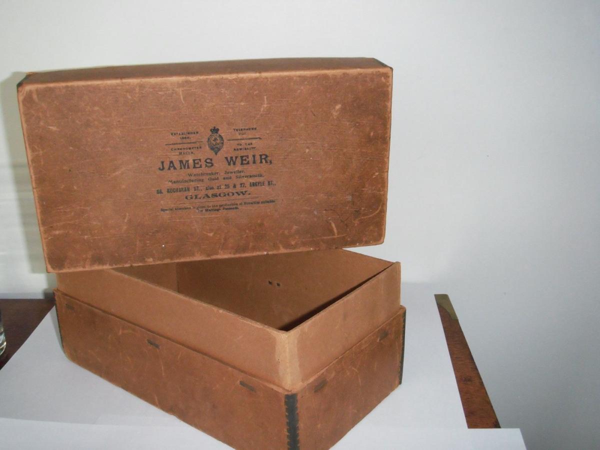

Jest też wisienka na torcie.
Pudełko, w którym zegar był sprzedawany na Wyspach. Pudełko jest wzmocnione w narożnikach. Logo zegarmistrza, złotnika, jubilera z Glasgow.
The box is amazing with strengthened steel edges and marked on the lid. "Established 1860 Telephone 7107 Chronometer maker to the Admiralty JAMES WEIR Watchmaker, Jeweller, Manufacturing Gold and Silversmith, 66 Buchanan St., also at 25 & 27 Argyle St,. Glasgow. Special attention is given to the production of Novelties suitable for Marriage Presents." The 1909 Glasgow telephone Directory records him at 66 Buchanan St with the phone number Royal 4146. The 1911 Directory the same address but telephone number Central 7107 (as on the box). The 1920 Directory ditto, the 1927 Directory Ditto. He went out of business October 1928. This dates the clock between 1910/11

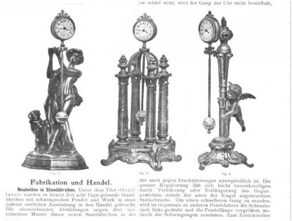

            Piotr pokazał reklamę z 1911 r. konkurencyjnej firmy  H e m m e l e r & G l a u s e r in C h a u x - d e - F o n d s.
 Miasteczko Chaux – de – Fonds jest położone w Szwajcarii i obecnie znajduje się tam muzeum zegarmistrzostwa. Niestety na temat Panów Hemmeler i Glauser jeszcze nic nie znalazłem. Na reklamie widoczne są trzy eleganckie kiwaki. Czwarty kiwak (na zdjęciu na samym dole) znalazłem w trakcie szperaniny.

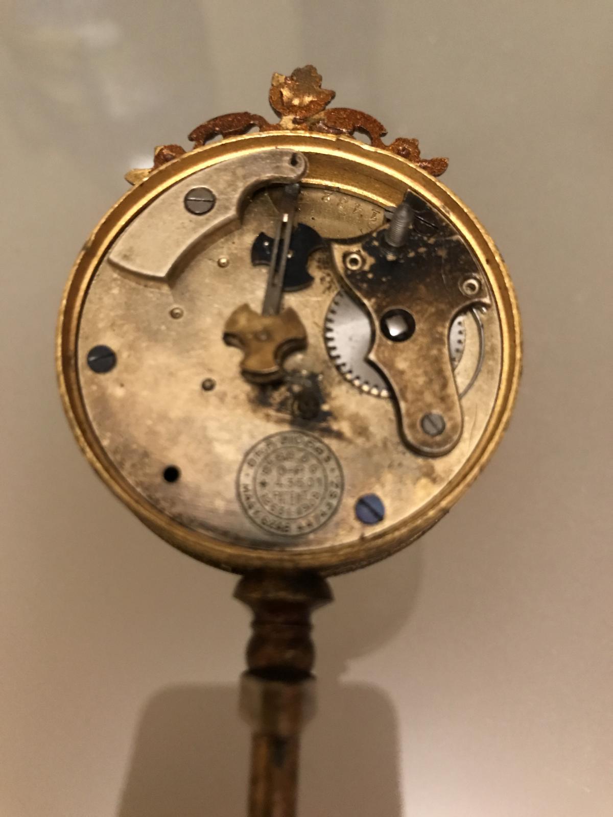

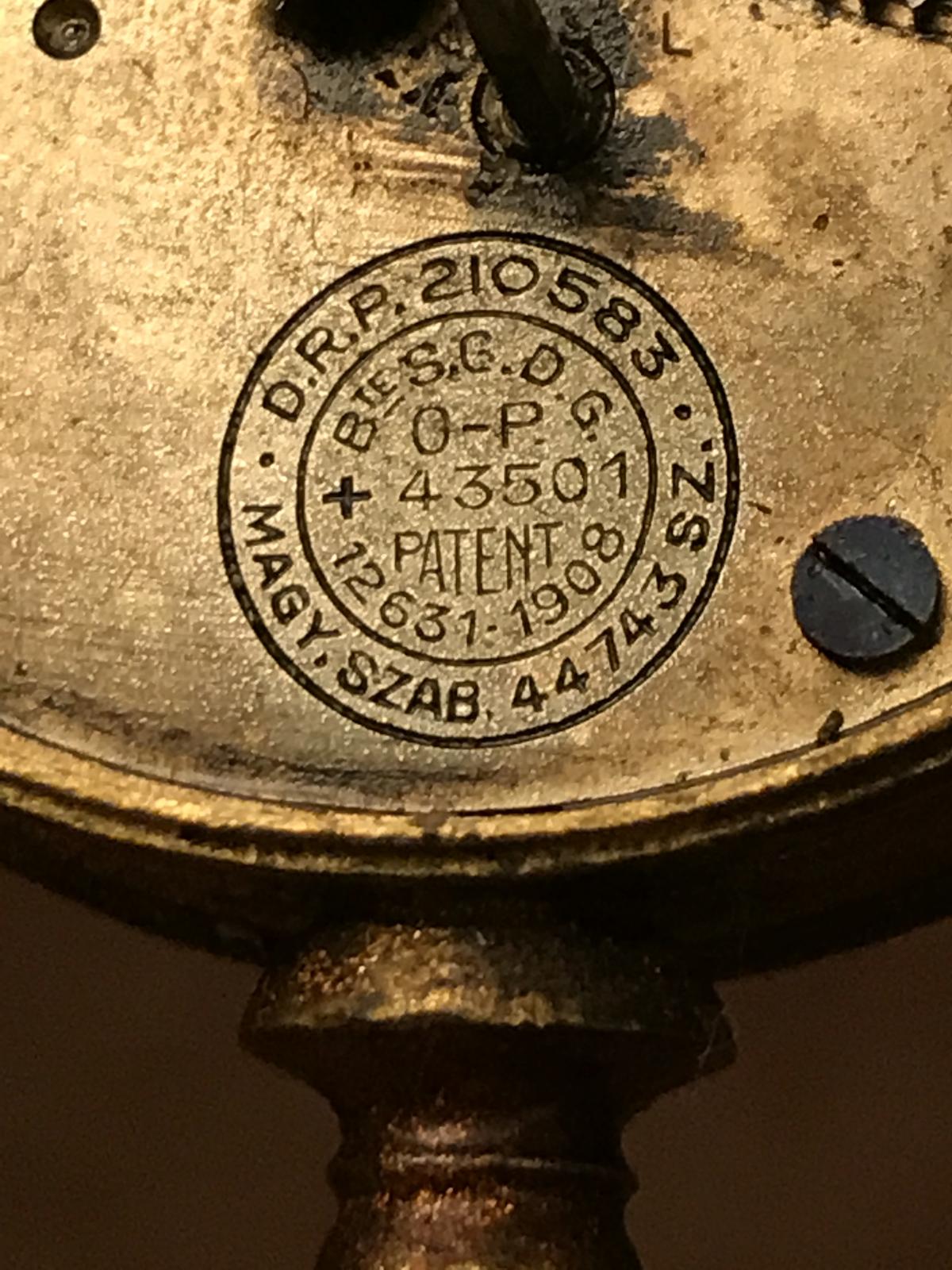

Mechanizm tego zagra różni się zasadniczo od niemieckich werków. Jest to rozwiązanie francuskiego zegarmistrza Alfreda F r a i n i e r Fils in Morteau
W 1909/1910 r. wyprodukowali niewielką ilość zegarów pod nazwą Oscillator.
Wyprodukowano co najmniej osiem typów tych zegarów.

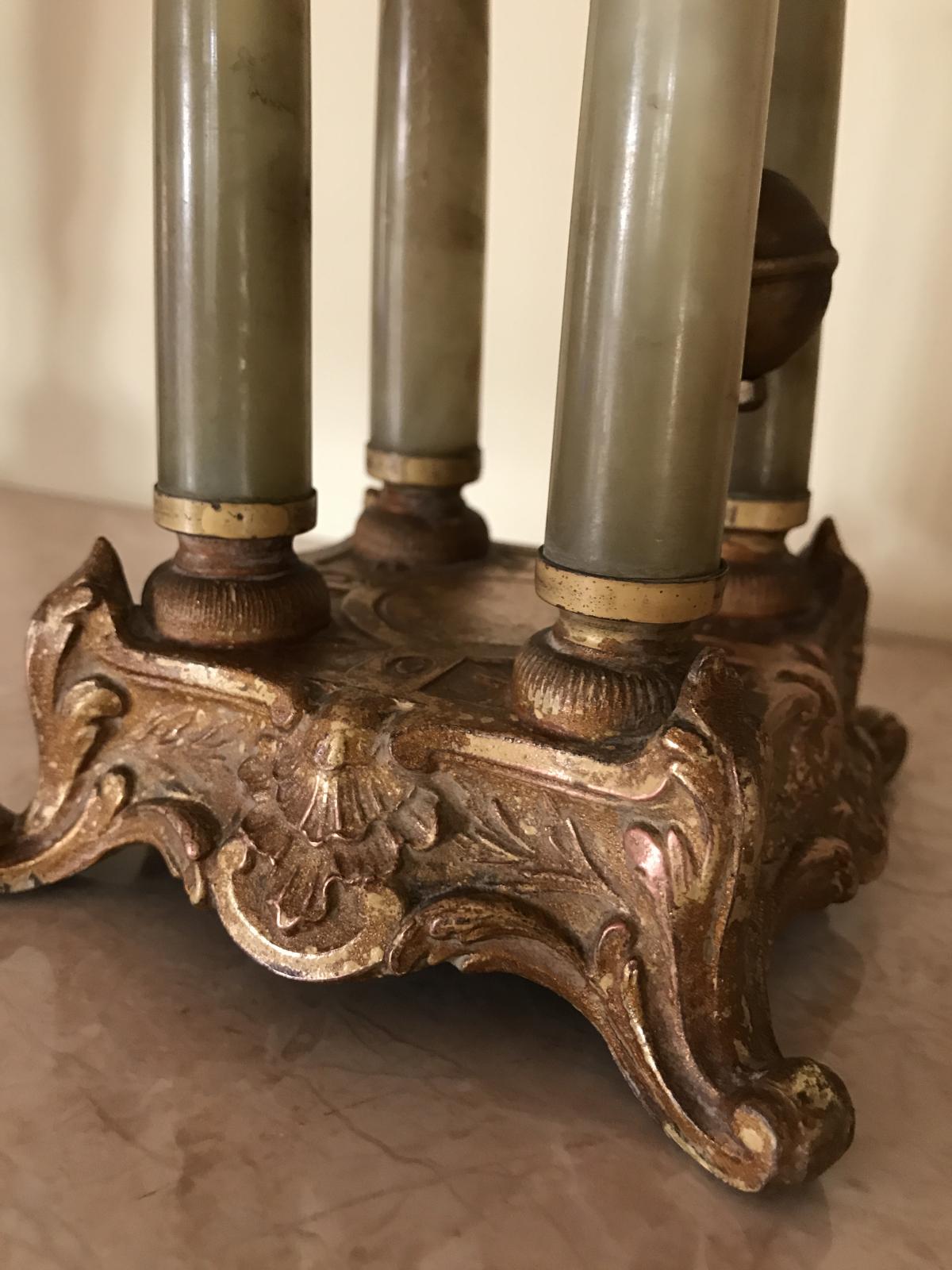

Udało mi się zdobyć jeden z nich. Zegar na czterech kolumnach z onyksu.
Można by się zastanawiać czy stanowiły one konkurencję dla Junghansa. Myślę, że mogło być odwrotnie. Szwajcarskie zegary (przynajmniej mechanizmy do nich) były już znane w styczniu 1909 r. – wtedy chyba jeszcze nie było kiwaków Junghansa. Tak więc to Junghans stał się skuteczną konkurencją dla szwajcarów i wykończył te ostatnie.
 Pierwsze kiwaki Junghansa były sprzedawane przez firmę  V e r e i n i g t e U h r e n f a b r i k e n der G e b r ü d er J u n g h a n s & T h o m as H a l l e r in S c h r a m b e rg  Mógł to być grudzień 1909 r.
Niemieckich tekstów nie tłumaczę za pomocą translatora ponieważ większość naszych kolegów posługuje się tym językiem w sposób kapitalny (ja niestety do nich nie należę)

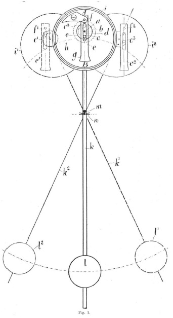

Eine neue Antriebsvorrichtung für schwingende Uhrwerke.
Von Alfred F r a i n i e r Fils in Morteau (Fraukreich).
Diese neue Antriebsvorrichtung ist für Uhren bestimmt, bei welchen das Uhrwerk als Gegenpendel mitschwingt, wie dies bei den Pendulen der Fall ist, wo eine feststehende Bronzefigur das mit dem Pendel schwingende Uhrwerk trägt. Das wesentliche Merkmal der neuen Antriebsvorrichtung ist, daß der Impuls des Pendels nicht durch Gangrad und Anker erfolgt, sondern in ähnlicher W e i s e , wie dies bei den bekannten Uhren mit rotierendem Pendel der Fall ist. Die nachstehende Abbildung zeiyt in Fig. 1 die neue Antriebsvorrichtungin drei verschiedenen Stellungen, in Fig. 2 einen Schnitt durch das Uhrgehäuse in der Richtung der Linie A—B der Fig. 1.
Die Pendelstange K hat in m und n ihren Schwingungspunkt und trägt an ihrem unteren Ende die Pendellinse /, während mit ihrem oberen Ende das Uhrgehäuse i fest verbunden ist. Aus dem Uhrwerke (welches in der A b b i l d u n g nicht dargestellt ist) ragt durch die Platinen die W e l l e a des letzten Rades hervor und trägt an ihrem Ende eine Scheibe b, in welcher ein Stift c befestigt ist. Ein in / s c h w i n g b a r gelagerter A rm e besitzt einen Längsschlitz d, in welchem der Stift c Führung findet. Das untere Ende g des Armes e ist als Gegen- gewicht ausgebildet, so daß bei einer Schwingung des Uhrwerkes nach rechts oder links der A r m e stets eine senkrechte Stellung einnimmt.
W e n n das Pendel / in Ruhe ist (Fig. 1), so steht der Stift c im unteren Teile des Längsschlitzes d. Schwingt das Pendel von rechts nach links (in die Stellung V), so wird unter dem Einflüsse des Uhrwerkes der Stift c in die Stellung c1, bei R ü c k k e h r des Pendels in die Ruhelage in die Stellung cl kommen. W e n n das Pendel nun nach der anderen Seite (von links nach rechts) schwingt, gelangt der Stift c in die Stellung c3 und schließlich bei R ü c k k e h r des Pendels in die R u h e l a g e wieder in die ursprüngliche Stellung c (im unteren Teile des Längsschlitzes d). Dieses Spiel wiederholt sich, so lange die Scheibe b v om Laufwerke gedreht wird, d. i. bis die Feder des Laufwerkes abgelaufen ist. Auf diese einfache W e i se wird das Ablaufen des Laufwerkes durch das Pendel (wie bei den be kannten rotierenden Pendeln) direkt reguliert, ohne Zwischenschaltung irgend welcher Hemmungsteile. Durch diese sinnreiche Anordnung des Pendelantriebes wird aber nicht nur die Anfertigung sorgfältige Ausführung erheischender Hemmungsteile umgangen, sondern die einzelnen Teile dieser Vorrichtung sind infolge ihrer Einfachheit auch sehr leicht dienstsicher auszuführen.
Fabrikation und Handel.
Schwingende Stand- und Wanduhren. Eine reizende Neuheit wird s o e b e n von der Firma H e m m e l e r & G l a u s e r in C h a u x - d e - F o n d s in den
Handel ge bracht. Es sind kleine Stand-und Wandühr-chen mit frei schwingendem Pendel, das am oberen Ende das Uhrwerk trägt. Die technische
Konstruktion der Antriebsvorrichtung dieser Pendel wurde bereits in der Nummer 1 dieses Jahrganges beschrieben. Diese Uhrchen sind in allen Kulturstaaten patentiert und werden in verschieden-artigenGehäuse-formen (Statuetten und Kolonnaden-Modellen sowie als W a n d - ührchen) hergestellt. Sie haben den Vorteil, daß sie im Hängen oder Stehen nicht sehr empfindlich sind, da sich der Abfall selbsttätig- reguliert. Für das Schaufenster werden sie
schon infolge ihrer geschmackvollen Ausstattung ein
dankbares Schauobjekt bilden.

DE000000210583A_all_pages.pdf

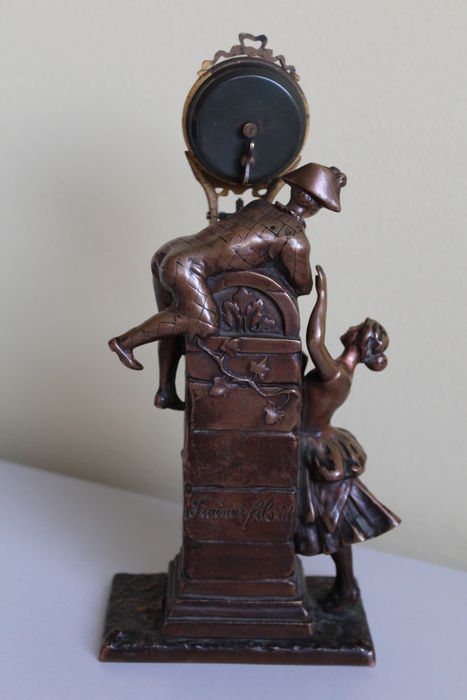

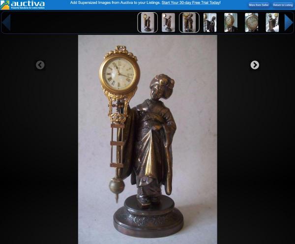

Tutaj widać jakie mogą powstać kompilacje - Junghans na Szwajcarze.  Bardzo mi się podoba ta rzeźba.

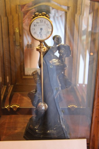

We Francji w mieście Morteau (pochodził stąd autor patentu Alfred Frainier) w muzeum D Haute Doubs  można spotkać jeden z kiwaków

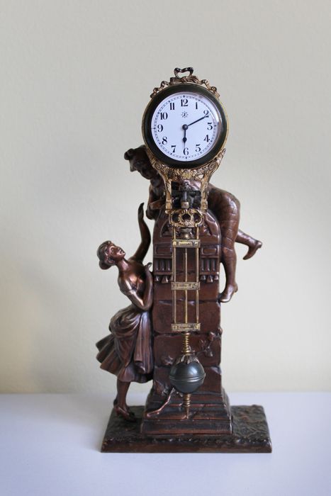

Ciekawostka. Nie jest to podróbka, bo zegar jest sygnowany i wykonany po wygaśnięciu praw (o ile takie Junghans sobie zastrzegał). Lata 60.

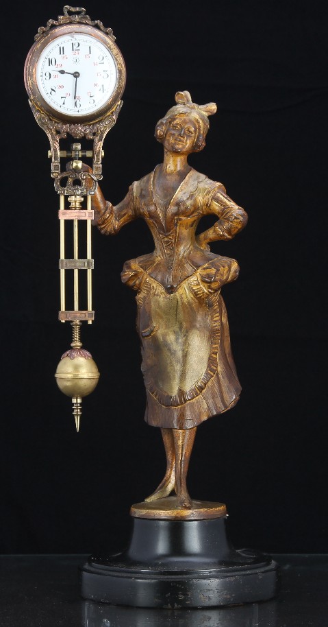

Jak wcześniej wspomniałem Junghans wykorzystał rzeźby Franza Iffland do wykonania pięciu zegarów:
1. Diana - Elegance
2. Kleopatra - Salome
3. Chłopiec z cebulami - Eccomi
4.Chłopiec z kijem - Ulicznik - Gamin

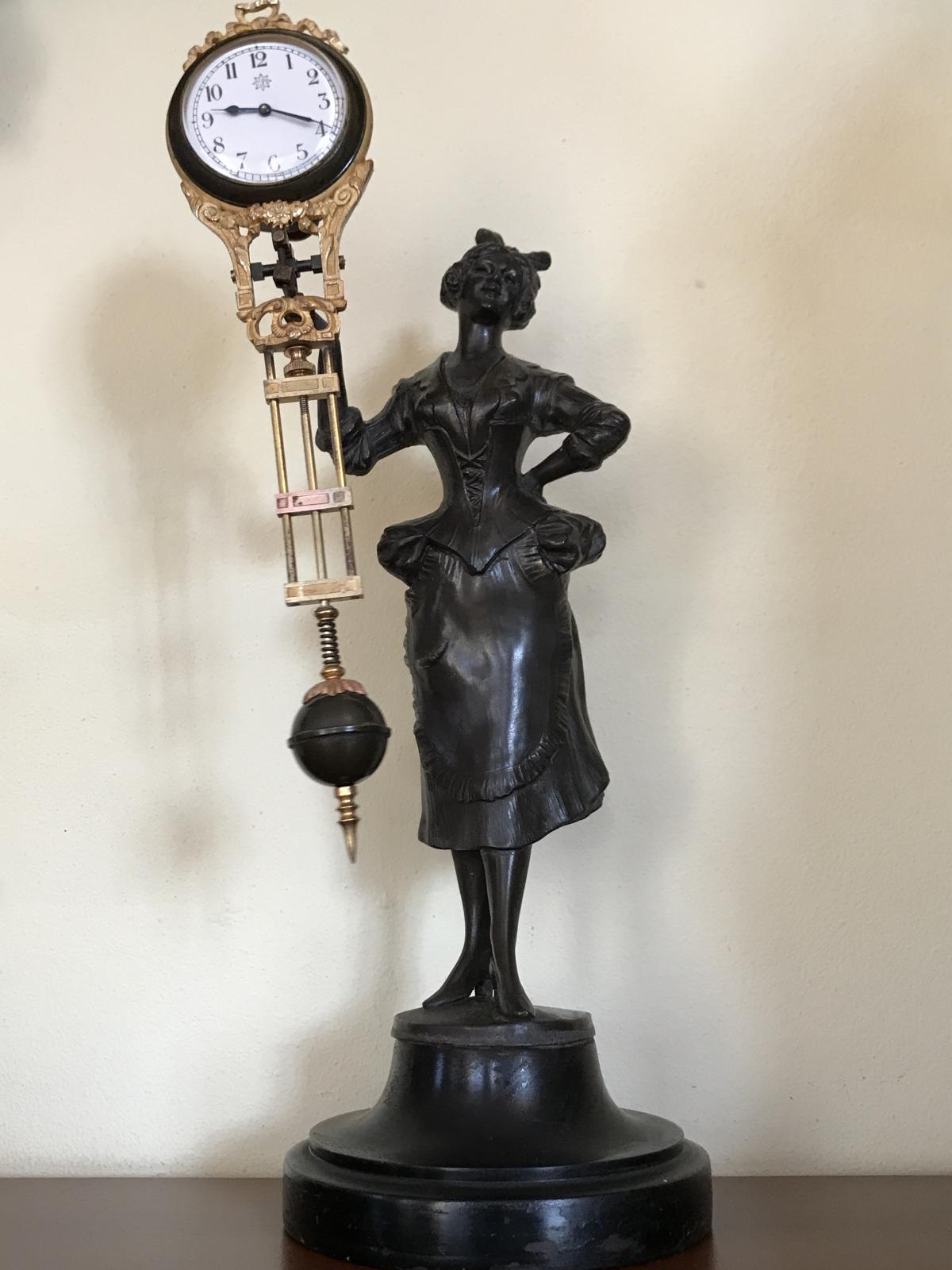

5. Pokojówka - Rokoko nr kat. 4/102 produkowany w latach 1922/23
i tej ostatniej mi bardzo brakuje.
Rokoko należy do grupy zegarów chętnie podrabianych przez Chińczyków.

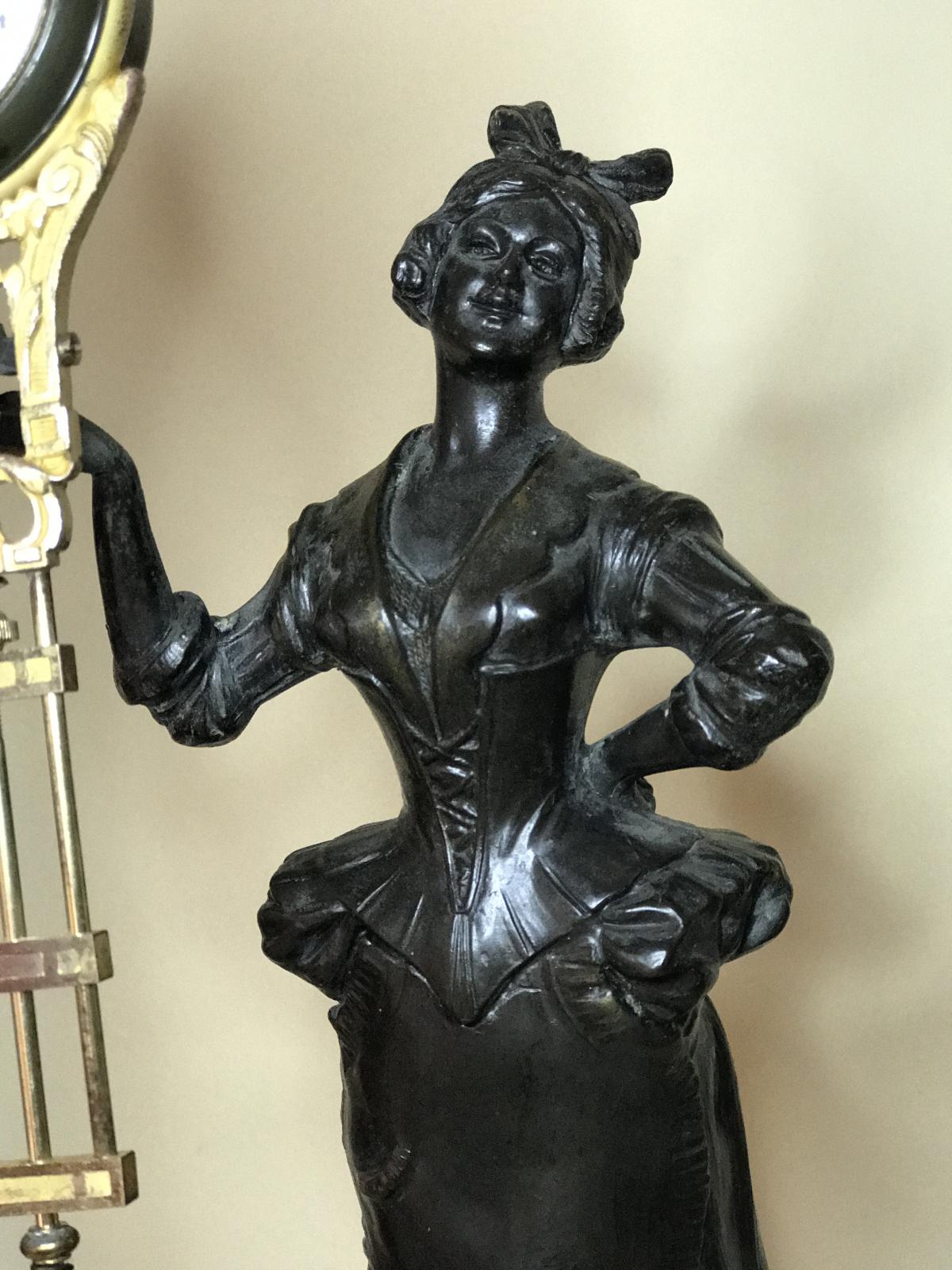

Poszukiwania przyniosły efekt. Piąty brakujący element został znaleziony.
Rokoko (niekiedy nazywana Country Lady ) produkowana w latach 1922 i 1923 występowała w dwóch wariantach: patynowana i pozłacana.
Produkowana na rynek francuski, niemiecki i angielski.
Na tym zegarze (jedynym z całej piątki)  nie ma podpisu rzeźbiarza - dlatego na podstawie zdjęcia bardzo trudno odróżnić od chińskich podróbek
Franz Iffland 1862-1935
Na dolnym zdjęciu - od lewej: Salome, Rokoko, Eccomi, Elegance, Gamin.
