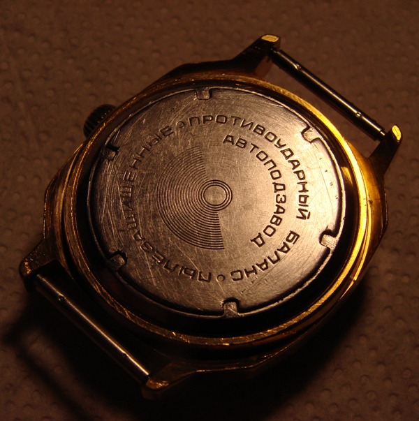

Jak to z tymi ruskimi bywa, z przodu po angielsku...
...a ze zadu po rusku.

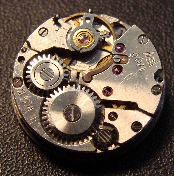

2627N to automat zbudowany na bazie manualnego mechanizmu 26N - jak wiemy prawie kuloodpornego. Niezniszczalna maszyna, rzadko zdarza się znaleźć niechodzącą.

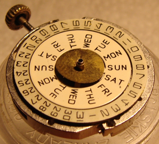

Ma podwójny datownik, dzień tygodnia ustawiamy przesuwając wskazówki, dzień miesiąca odciągając (wielokrotnie) koronke do 3-ciej pozycji.
Częstotliwość 18.000/h, 29 kamieni.

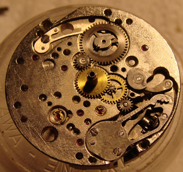

Po kolei:
Tarcza z plastikowym pierścieniem dystansującym, żeby zmieścić datownik.
Śrubki mocujące nóżki po bokach, jedną widać na zdjeciu poniżej...
Przy demontażu datownika uważać na latające sprężynki ;) !
Tak to wygląda bez tarcz datownika.

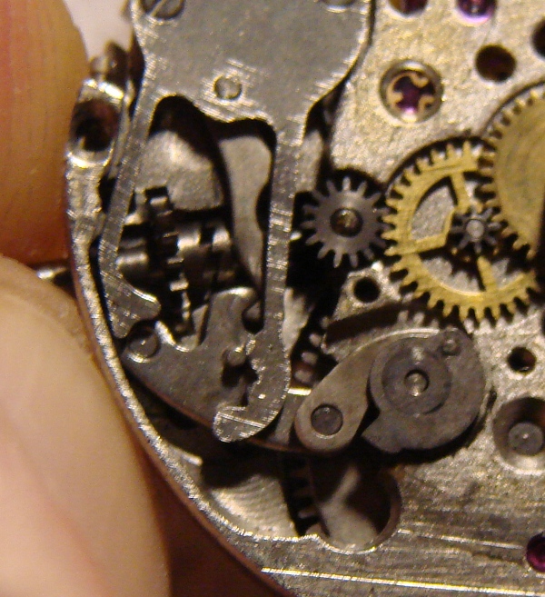

"pompka" w akcji.
To chyba jedyny rusek z takim rozwiązaniem, inne mają przycisk...

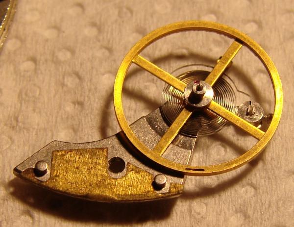

Balans brzydki jak noc...
Jak brakuje adrenaliny, polecam zabawę z incablokiem ;)

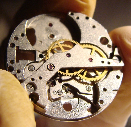

Mostek koła centralnego i wychwyt szwajcarski...
Ta długa śruba mocująca zapadkę przy okazji mocuje także mostek bębna do płyty głównej - chcąc nie chcąc trzeba rozebrać zapadkę
przy demontażu...
Warto zauważyć, że po zamontowaniu automatu nie da się przykręcić pierścienia centrującego, trzeba to zrobić wcześniej.
W takiej formie mechanizm, już z tarczą i wskazówkami, może sobie czekać w kopercie na automat.

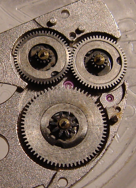

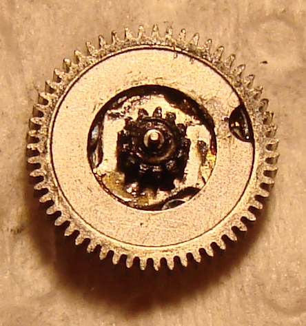

Automat wyposażono w trzy jednokierunkowe sprzęgiełka z rolkami.
Trzy, bo ruscy konstruktory lubili (i dobrze) montować sprzęgiełko rozłączające automat podczas ręcznego nakręcania.
Tak było też w Wostoku 2416B oraz w Poljotach, tyle że w Poljotach integrowano je z kołem naciągowym.
Koła mają rolki, nie zapadki, przez co są sporo trwalsze.
Mamy tu tez jeszcze jedno kółeczko z dodatkową zapadką.
Śrubeczki łączące automat w całośc są malusieńkie - powodzenia jak wam jedna spadnie ;)

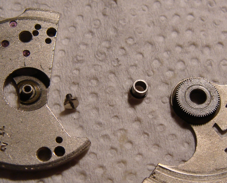

Łożysko wahnika to szerokie łożysko ślizgowe.
Kompromis między tanim i awaryjnym wąskim łożyskiem ślizgowym, a drogim i lepszym kulkowym.
Sprawdza się nawet dobrze w praktyce...

Generalnie jeśli automat "przepuszcza", pierwszy ruch to wyczyścic i nasmarowac kóleczka automatu.
I w Rakiecie i w Wostoku.
Kiedys zaniosłem takiego "przepuszczajacego" Wostoka (tzn sprzęgiełka nie blokowały się, wahnik poruszał się swobodnie) do majstra i usłyszałem - trzeba wyniemić koła, zapadki zużyte.
Tylko... jakie zapadki???
Tak to jest w Poljotach i w Eci, w Rakiecie i Wostoku są (przy okazji w Sławach i Łuczach też, ale malutkie) rolki.
Projekt pierwszy raz wprowadzony przez Girard Perregaux w swoich automatach, sprzęgiełka nazwano Gyrotrone
Istota działania jest prosta - rolki znajdują się w specjalnie przygotowanych wycięciach o zmniejszającej się szerokości. Gdy koło pracuje w stronę "jałową", rolka znajduje się po stonir szerokiej, gdzie jest sporo luzu  oba elementy sprzęgiełka mogą poruszac się niezależnie.
Gdy jednak wahnik pociągnie w drugą stronę, rolki przetoczą się w węższą część wycięcia i tam zablokują się pomiędzy oboma elementami sprzęgiełka - wtedy sprzęgiełko zaczyna pracować jako jedna całość i nakręca mechanizm.
Wbrew pozorom wymaga to smarowania, ale tak, by znów tego nie posklejać - czytałem, że polecana jest minimalna ilosć średnio lepkiego oleju na każdą z rolek. Tak mało jak tylko się da.
Z doświadczeń własnych, tak z Wostokami jak i Rakietami czy Sławą 2427.5K - zdecydowanie działa.
Takze jeśli automat nie nakręca - wyczyść i przesmaruj sprzęgiełka. Muszą byc horrendalnie zużyte, żeby nie działały...

Odnośnie eksportowej tarczy i cyryliczne dekla - też tak mam ;)
Udzielam się od czasu do czasu twórczo na forum NAWCC, gdzie ktoś kiedyś zasugerował prowadzenie bloga z opisami wnętrzności mechanizmów, nad którymi się pastwię... Nawet fajnie to funkcjonuje, ale oprócz amerykańskich czasem wrzucam coś z ZSRR, bo oni tam kompletnie o tych zegarkach pojęcia nie mają. Jak my o amerykańskich zresztą...
Także staram się za oceanem budować świadomość, ze w Europie wschodniej też coś kiedys powstawało, raz z lepszym, raz z gorszym skutkiem...

Można polemizować z tym "...uchodzącego za najbardziej niezawodny Sowiecki automat..." w kontekście tego "...Łożysko wahnika to szerokie łożysko ślizgowe..."
ale... Niech będzie, ogólnie mechanizm jest niezły.
Wiesz - naprawdę ciężko znaleźć "krytycznie zużytą" Rakietę 2627N.
Łożysko jest szerokie i wahnik ma przez to chyba ciut większe opory, ale trwałość w porównaniu np ze Słwacią nieporównywalna.
Zresztą, łożyska kulkowe też się zużywają. Ogólnie 2627N jest trwałym mechanizmem i to jak na automat w ogóle, nie tylko radziecki...

Jakoś nie miałem szczęścia, by trafić na zegarek z mało zużytą tulejką wahnika ;)
Owszem, za mało ich w życiu widziałem, bo tylko kilka sztuk, żeby móc wyciągać pewne wnioski, natomiast i moje doświadczenia i opinie o mechanizmie są bardzo dobre.
Owszem, z reguły widać zużycie elementu, ale rzadko tak duze, żeby wahnik tłukł o płyty i dekiel, a po drugie podobny luz miał wahnik w Seiko 5 brata po kilku latach pracy.
Nie mówiąc o dramatycznie zużytym łożysku kulkowym w 30-kamieniowym Poljocie, którego kiedyś miałem...
Tam to dopiero latał jak chciał ;)

Paweł, nie krytykuję mechanizmu. Mało tego uważam, że Rakieta robiła jedne z najlepszych mechanizmów, ale być może z oszczędności w tym przypadku postanowili tak to rozwiązać i nie był to najszczęśliwszy pomysł.
Wahniki klekoczą i w mechanizmach spod samiuśkich Alp ;)

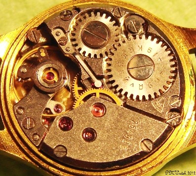

Czajka 1609:
I Zaria 1709
Nigdy nie widziałem kompletnego zegarka z tym mechanizmem...

Chyba w Rakiecie szybko stwierdzili, że coś jest nie tak i poszli po rozum do głowy.
Nie wiem skąd różnice w średnicach otworu pod oś (śrubkę) wahnika, ale na pewno wygląda to i pewnie pracuje o wiele lepiej
Rakieta robiła lub kupowała łożyska kulkowe - na pewno takie było w mechanizmie z automatem i alarmem (chyba tylko 2 przetrwały, reszta poszła do przetopienia).
Pytanie tylko czy kulki były najpierw, a potem zastąpiono je tulejką, czy tez były to krótkie serie gdzies po drodze (jak w przypadku Sławy 2427N), czy faktycznie tulejkę zastąpiono kulkami, w co wątpię, bo obecnie produkowane rakiety wciąz mają (o zgrozo) tulejkę.
Z tego co słyszałem w Poljocie 2616 na początku zastosowano łożysko kulkowe, potem, z uwagi na koszty, zastąpiono je tulejką...
Na pewno natomiast najciekawsze łożyskowanie wahnika miała automatyczna czajka 1616, w której kulki były rubinowe. Ae to tak na marginesie ;)
