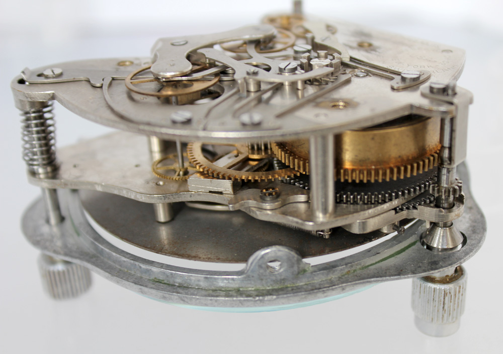

Kolega Sergiej spisał sie na medal .Dostarczył do Warszawy , załatwiłem tylko odbiór i przesłanie .I to wszystko za friko .Niesamowite .Spróbuje sam rozebrac mechanizm i obejrzeć dokładnie jak to wygląda co do ewentualnego samodzielnego naprawienia .

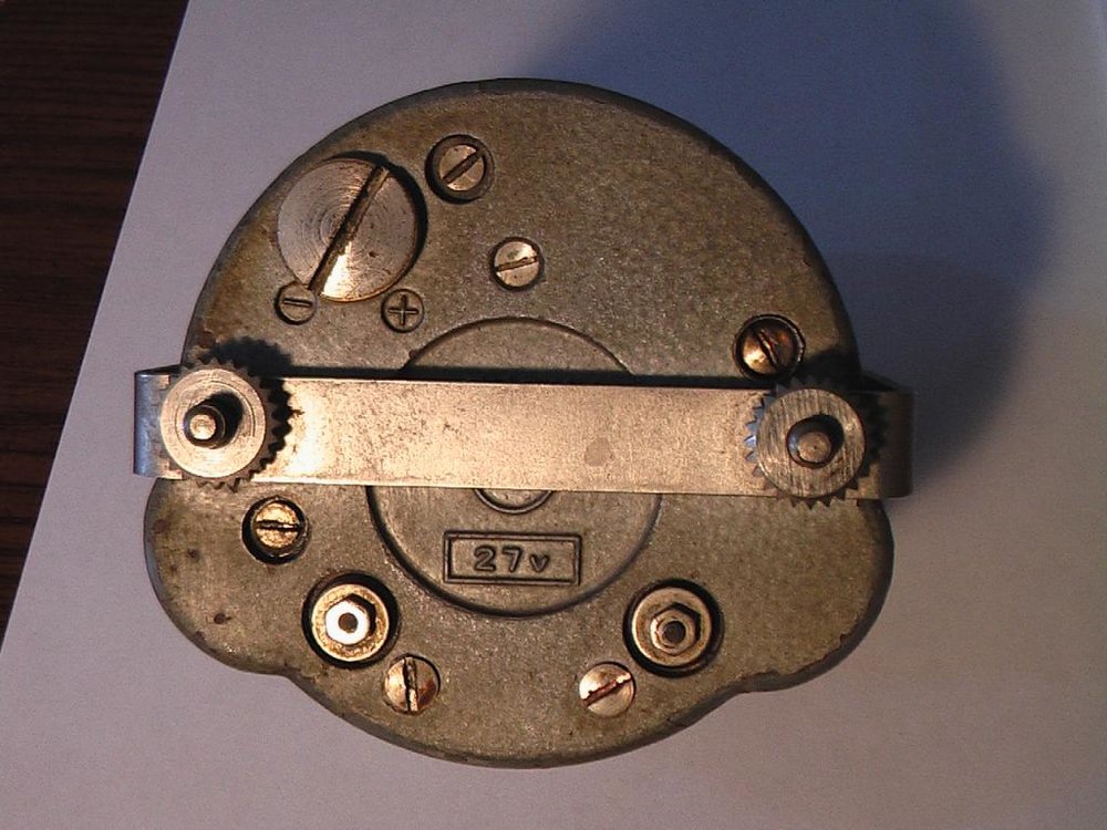

Dostęp do regulacji masz po odkręceniu tego metalowgo "korka" z tyłu. Przynajmniej mój ACzS jest bardzo trudny do ustawienia (ale tutaj piszę o regulacji w granicach kilku sekund na dobę).
Piotr

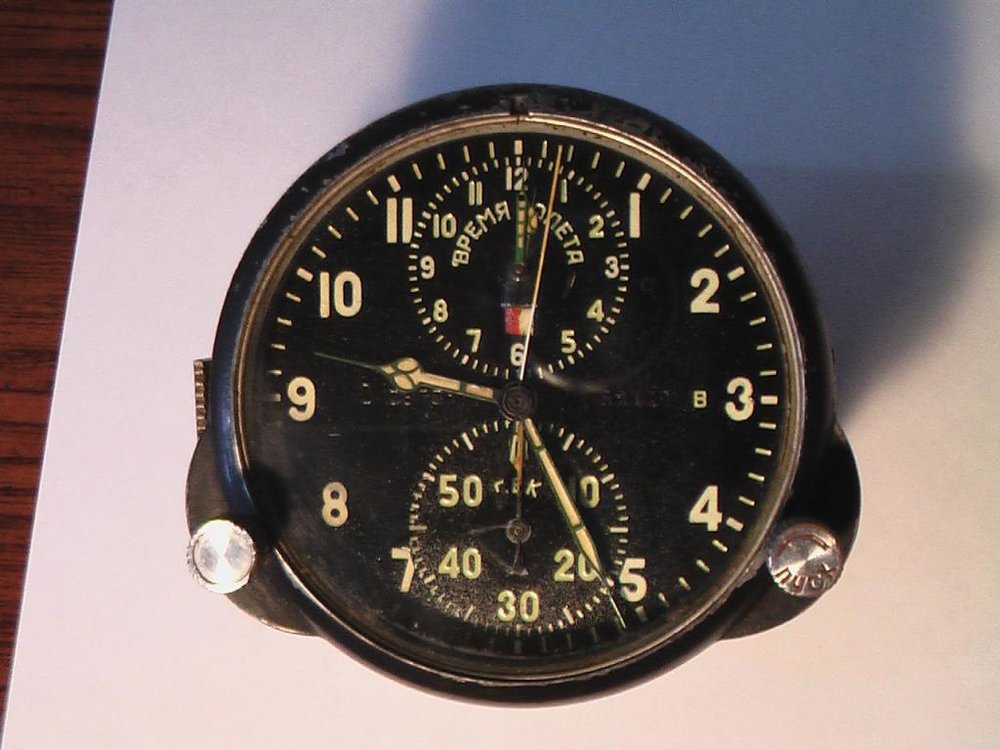

Witam wszystkich, to mój pierwszy post na forum, i mam nadzieję, że nie wykażę się zbytnią ignorancją w temacie ;)
Zakupiłem ostatnio swój pierwszy radziecki zegarek, konkretnie ACzS-1M. Cena nie była wygórowana (w stosunku do tego, co pojawia się na allegro), a akurat tego modelu poszukiwałem do celów użytkowych, więc nie wahałem się ani chwili. Wahanie przyszło w chwili powrotu do domu, bo w zasadzie nie wiem jak się tym posługiwać:
- po pierwsze, ile razy trzeba przekręcić czerwonym pokrętłem, żeby go nakręcić w pełni?
- po drugie, jak często trzeba nakręcać zegar? dopiero jak stanie, czy częściej? z opowieści starszych pilotów wiem, że ACzSy przed zawodami samolotowymi nakręcali codziennie, jako punkt odniesienia przyjmując sygnał podawany w Polskim Radiu o godzinie 12 ;) Czy jest to konieczne?
- po trzecie, mój zegar nie ma pokrywy regulacji balansu (a podobno otwierać się ją powinno tylko w warunkach laboratoryjnych)
- po czwarte, chociaż na dolnej małej tarczy jest napisane SEK (co przywodzi na myśl sekundnik), jest to minutnik - czy to prawidlowe?
- po piąte - ktoś podawał fragment instrukcji do ACzSa z TS-11 Iskra. Jest tam mowa o tym, że można zatrzymać stoper. U mnie minutnik chodzi cały czas - jak wcisnę raz prawe pokrętło, staje cały zegar (a mimo to tyka), drugi raz - sekundnik ustawia się na zero, trzeci raz - znów zaczyna chodzić, podobnie jak minutnik. Czy jest to normalne?
Dla ułatwienia wrzucam zdjęcia mojego nabytku. Wiem, że to dużo pytań, ale jest tu dużo osób, które znają się na rzeczy. Może ktoś mi pomoże.
Pozdrawiam!

1. Kręcić należy do wyczuwalnego oporu. Nie liczyłem, ale obrotów jest sporo.
2. Powinien chodzić ok 3 dni, nie da się zauważyć zauważalnego spadku precyzji chodu przed tym okresem. Zdroworozsądkowo - nakręcać powinno się co 2 dni.
3. Nie wiem kto wymyślił bzdurę z otwieraniem w warunkach laboratoryjnych. Ale istotnie, w wiki tak stoi. Do czasu...Dziurę trzeba jednak czymś zatkać, żeby muchy i pająki nie właziły.
4. Na Twoim zdjęciu tego za dobrze nie widać...W nowszych wersjach są na tej dolnej tarczy i sekundnik i wskazówka minutowa.Obie są pokryte substancją luminescencyjną. Wskazówka minutowa ma w dalszej 1/3 "bąbelek". Twoje chyba "się zgubiły".
5. Coś jest nie tak. Zegar zatrzymuje się przekręcając prawe pokrętło w prawo (i uruchamia przekręcając w lewo). Wciskanie prawego pokrętła uruchamia i zatrzymuje rzeczony dolny "sekundomier"
Edited by tarant

Dziękuję za szybką odpowiedź ;) Poczytałem jeszcze trochę w internecie, pobawiłem się samym zegarem i już chyba wiem co i jak. Faktycznie, trzeba kręcić do oporu i nie da się tego z niczym pomylić, po prostu w pewnym momencie bardziej przekręcić się już nie da. Dziurę zakleiłem tymczasowo kawałkiem taśmy, przejdę się chyba do zegarmistrza, żeby znaleźć jakieś bardziej cywilizowane rozwiązanie. Co do sekundnika/minutnika napiszę, co zauważyłem, i co może przydać się innym:
Zegar zatrzymuje się faktycznie, przekręcając pokrętło w prawo, a uruchamia przekręcając w lewo, tak jak być powinno.
Dolna mała tarcza to sam minutnik, i ta mała wskazówka minutowa ma rzeczony "bąbelek". Nie ma natomiast wskazówki sekundowej, ponieważ sekundnikiem jest duża wskazówka sekundowa na tarczy całego zegara - stąd po wciśnięciu zatrzymuje się, ale nie cały zegar (jak mi się wydawało), tylko właśnie ta wskazówka sekundnika oraz wskazówka tego małego dolnego minutnika. Zegar, a konkretnie wskazówki minuty i godziny, dalej chodzą - dlatego zegar tyka. Po ponownym wciśnięciu sekundnik i minutnik się zerują, a po ponownym znów zaczynają chodzić - w sumie bardziej czytelne rozwiązanie.
Chyba trochę to zamotanie napisałem, ale mam nadzieję, że ktoś zrozumie o co mi chodzi ;)
Do tego wszystkiego odkryłem, że ani wskazówki, ani cyfry na tarczy zegara nie są luminescencyjne. Ma ktoś pojęcie skąd taka wersja ACzSa mogła pochodzić?
Share this post
Link to post
Share on other sites
Podtrzymuję, że coś chyba jest nie tak. Wczesne wersje miały na dole tylko sekundnik (zobacz zdjęcia JLC), ale duży (centralny) sekundnik wg tego co widziałem, nie powinien się zatrzymywać.  Chyba że mi się już ten tego, Panie, pochrzaniło. Nie wykluczam tej opcji - niech się inni wypowiedzą.
Masz wersję oznaczoną K. Luma ponoć "świeci się" tylko po podświetlaniu UV albo czerwonym światłem (spotkałem się z różnymi objaśnieniami). W każdym razie po ich lekturze odrzucałem te z K.  Ponoć były montowane w helikopterach.
