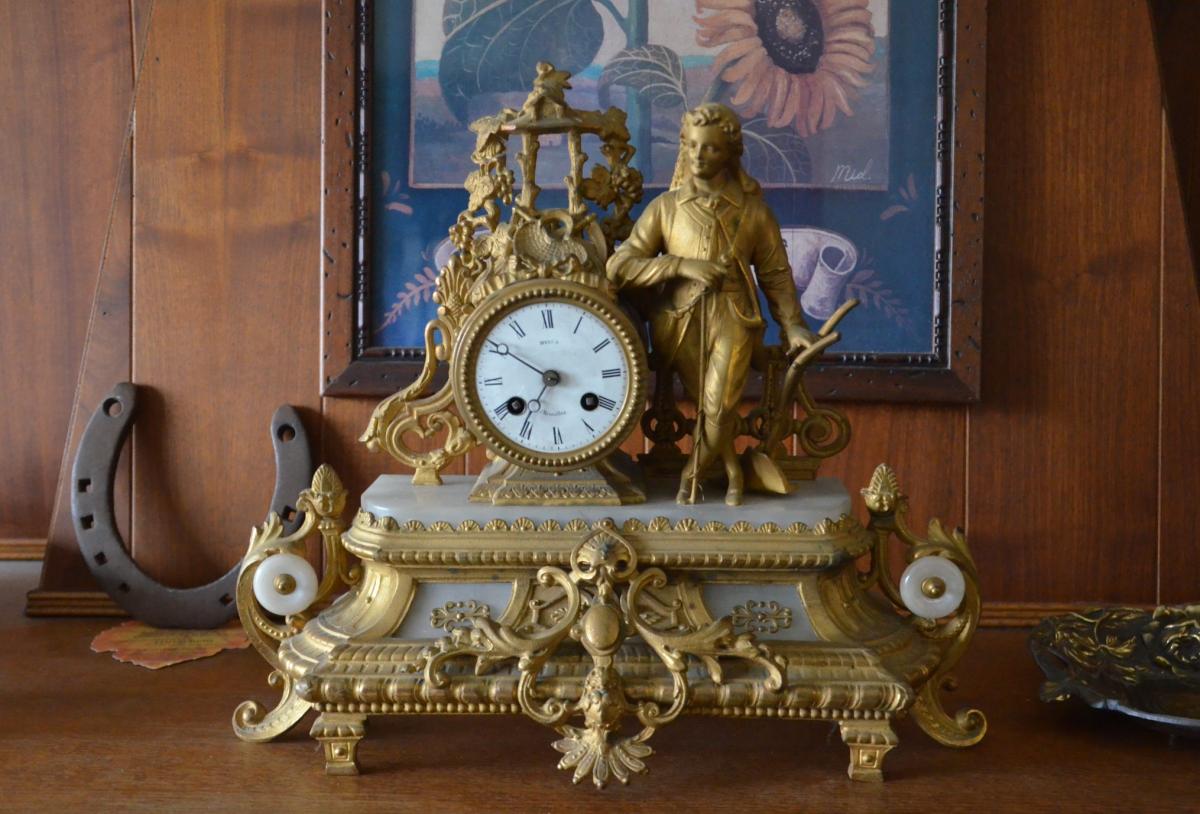

MEEUS Bruxelles Pendule de cheminée nr 16038 Uruchomienie

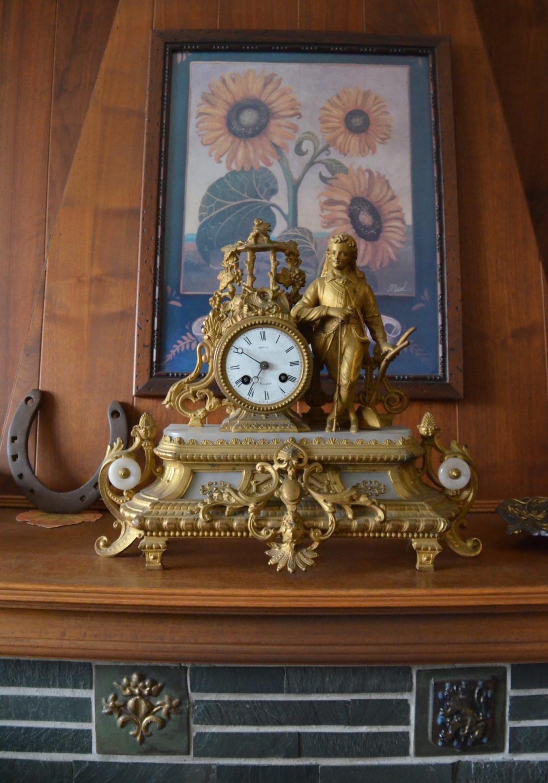

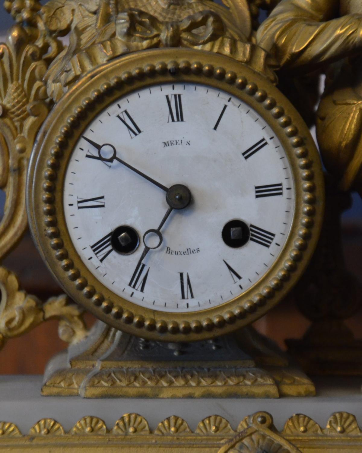

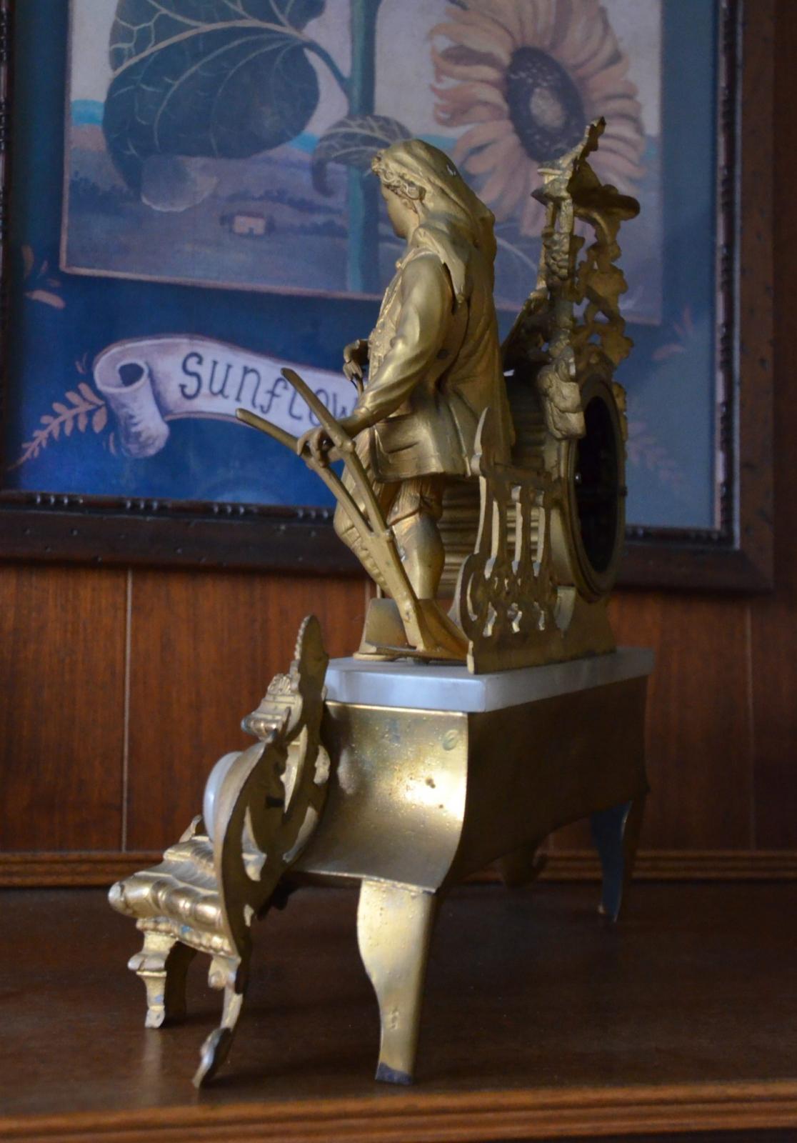

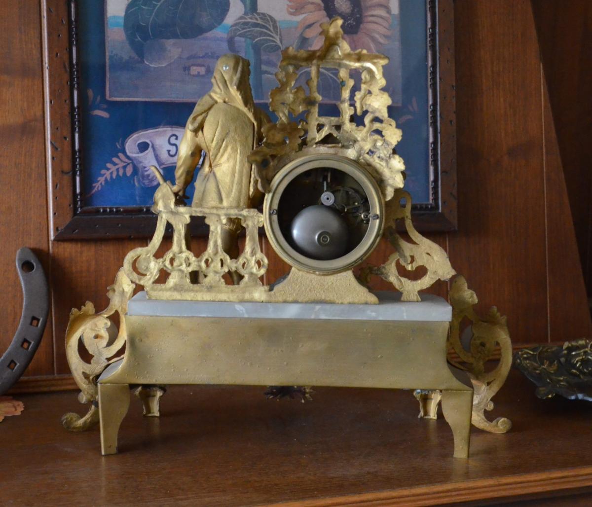

Przyszedl czas, ze zajme sie zegarem jak ponizej
post-70347-0-12544700-1486490159_thumb.jpgpost-70347-0-54289400-1486490183_thumb.jpgpost-70347-0-08330800-1486490203_thumb.jpgpost-70347-0-22455600-1486490222_thumb.jpgpost-70347-0-35780900-1486490242_thumb.jpg

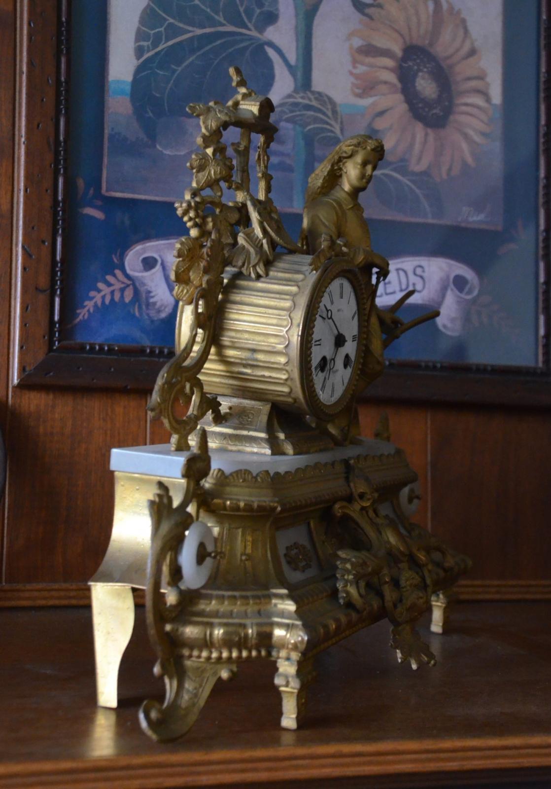

Jest to zegar francuski, a wiec nazywa sie: Pendule de cheminée.
Anglicy nazywaja go French spelter clock
Zegar wazy 4,1 kg, mechanizm wraz z tarcza, wskazowkami, bezelem i dzwonkiem wazy 0,65 kg
wysokosc: 36,5 cm
szerokosc: 41 cm
glebokosc: 16 cm
Uwaga:
Prosze zwrocic uwage, ze tarcza z przodu jest nieoslonieta zadnymi okraglymi drzwiczkami ze szklem, takze mechanizm z tylu zegara jest nieosloniety.
Poprostu ten typ tak ma. :D
c.d.n.

Zanim zaczne zegar rozbierac chcialbym zapytac sie Szanownych kolegow o zdanie w czterech sprawach.
1. Kto ten zegar zlozyl ?
Na tarczy jest napis MEEUS Bruxelles
Nazwisko Meeus jest bardzo popularne w Belgii. Czy jest to nazwisko zegarmistrza, ktory ten zegar zlozyl czy sprzedawcy ?
Mechanizm jest niesygnowany.

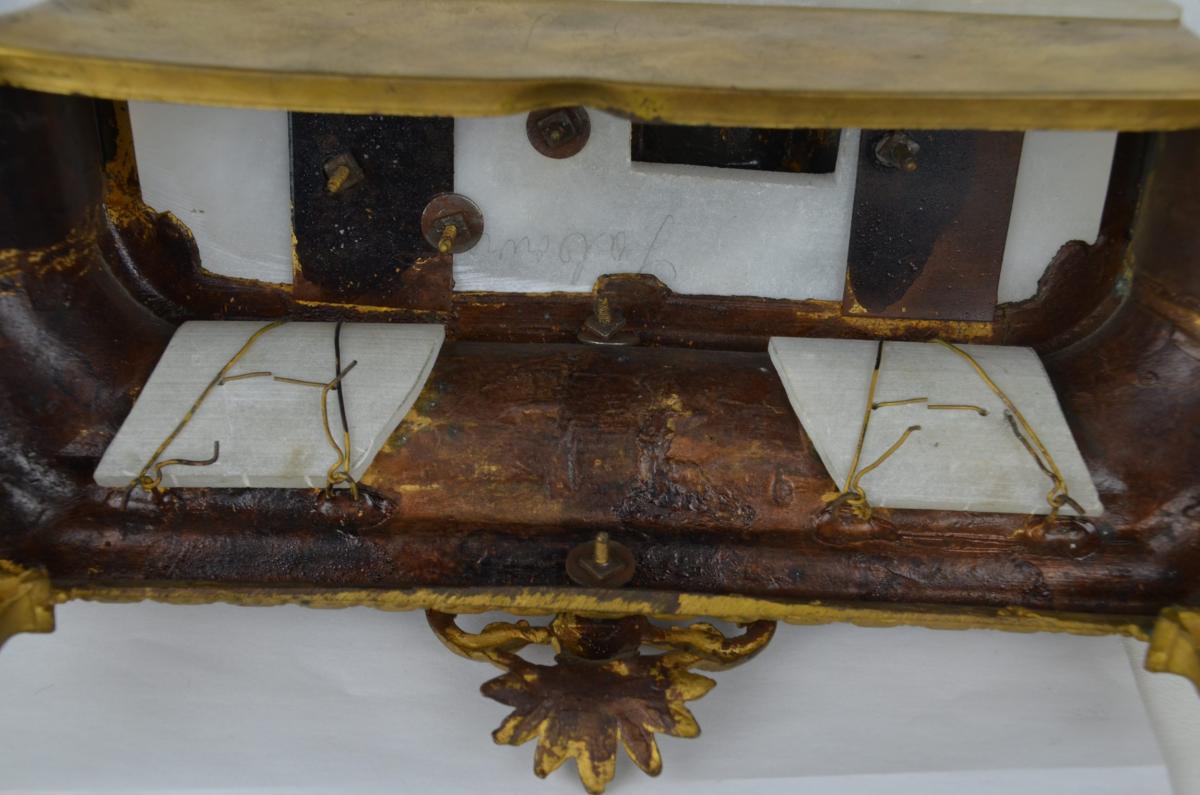

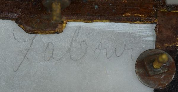

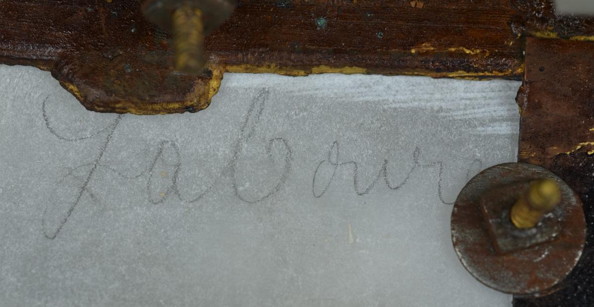

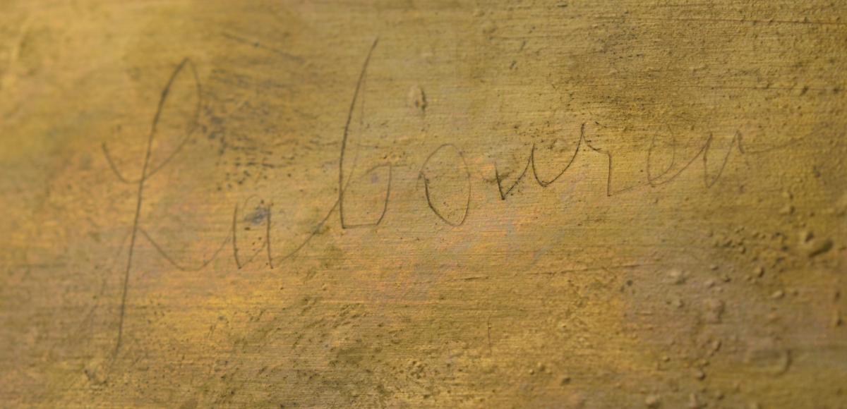

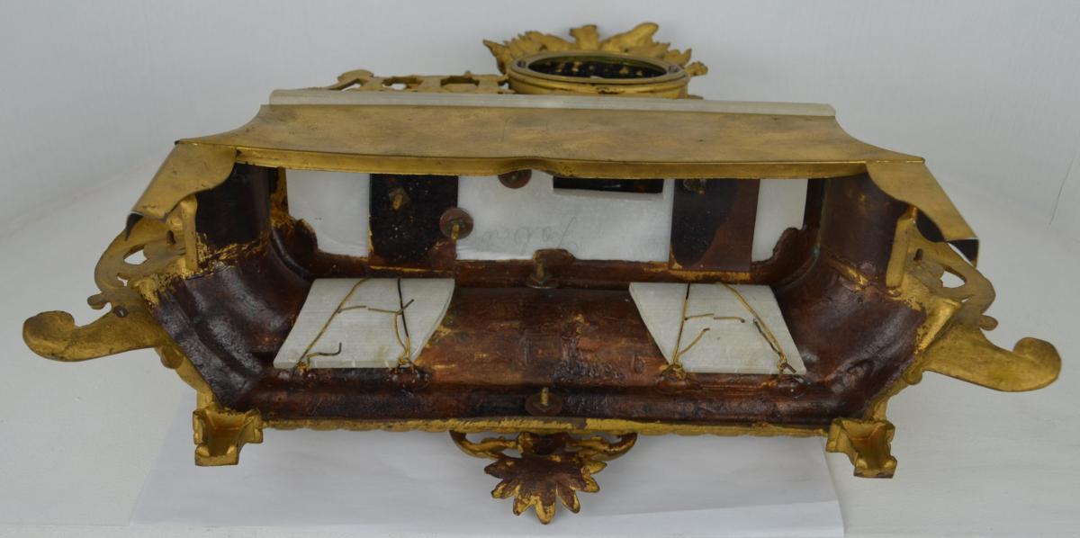

2. Kto zrobil obudowe ?

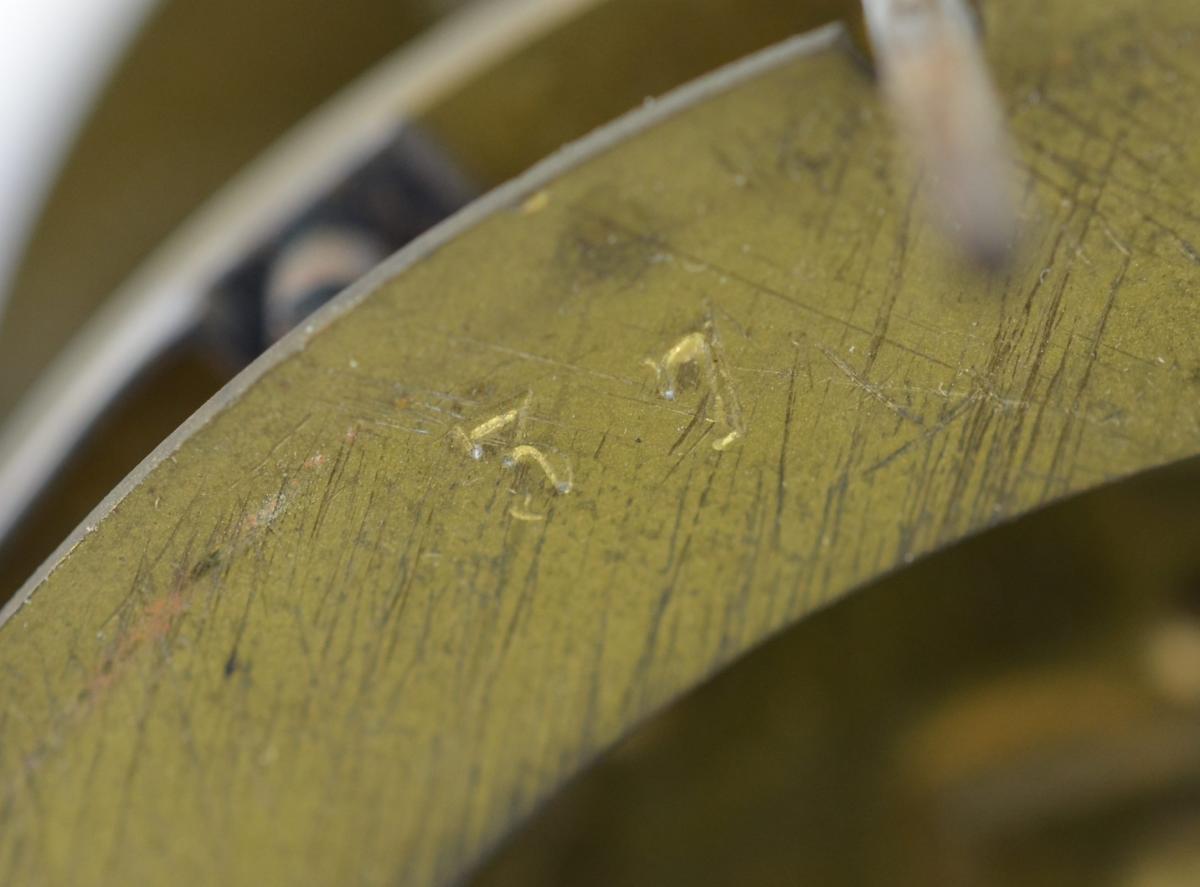

Na obudowie w dwoch miejscach znalazlem napis.
post-70347-0-98925900-1486573339_thumb.jpgpost-70347-0-67734500-1486573382_thumb.jpgpost-70347-0-73157400-1486573415_thumb.jpg
Wedlug mnie jest tam napisane: Labourer - to znaczy - plug, bo gdyby bylo napisane Laboureur - to znaczyloby - oracz.
Jest to oznaczenie modelu obudowy w celu ulatwienia montazu.

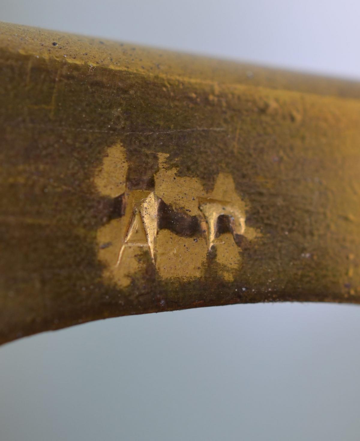

Na blaszanej nodze podstawy znalazlem takie inicjaly
Moze to sa inicjaly producenta obudowy ?
Zegar oceniam na koniec XIX wieku. Sadze, ze obudowa jest w stanie oryginalnym bez zadnych ingerencji w pozniejszym czasie.
Ponizej pare zdjec dodatkowych
post-70347-0-64196700-1486573962_thumb.jpgpost-70347-0-84120000-1486573994_thumb.jpgpost-70347-0-20316800-1486574014_thumb.jpgpost-70347-0-41355400-1486574036_thumb.jpgpost-70347-0-17566800-1486574056_thumb.jpgpost-70347-0-98933600-1486574082_thumb.jpg

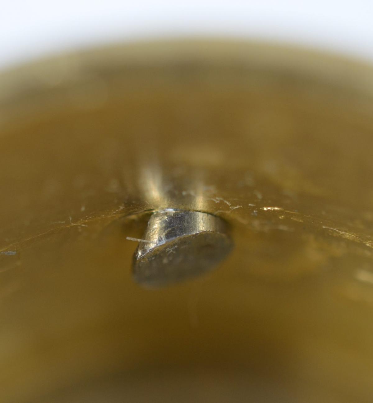

3. Z czego wykonana jest obudowa ?
Bialy marmur - to nie ulega watpliwosci, a moze jednak to alabaster ? :huh: .
A metal ? Jaki ?
 Jak napisalem wyzej, Anglicy mowia na ten zegar: French spelter clock
Spelter znaczy cynk, ale cynk po angielsku jest takze - zinc, a ja sadze, ze chodzi o stop cynku z aluminium czyli po polsku cynkal albo ZnAl.
Na pewno nie jest to ZAMAK.
 Zink ( 95%), Aluminium (4%), MAgnesium (0,03%), Kupfer (1%)
co prawda jest to tez stop cynku z aluminium, ale sklad opatentowany chyba w latach 20 XX wieku czyli odpada.

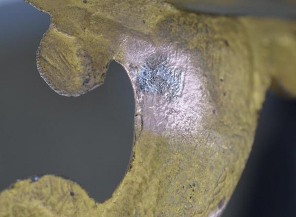

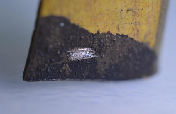

Oprocz czesci odlewanych sa tam blachy, wydaja sie stalowe - ocynkowane ?
Na zdjeciu ponizej
widac noge i brak pokrycia, zarysowana przeze mnie twardym szpikulcem
Na zdjeciu ponizej
widac ubytek pokrycia i zarysowany przeze mnie metal

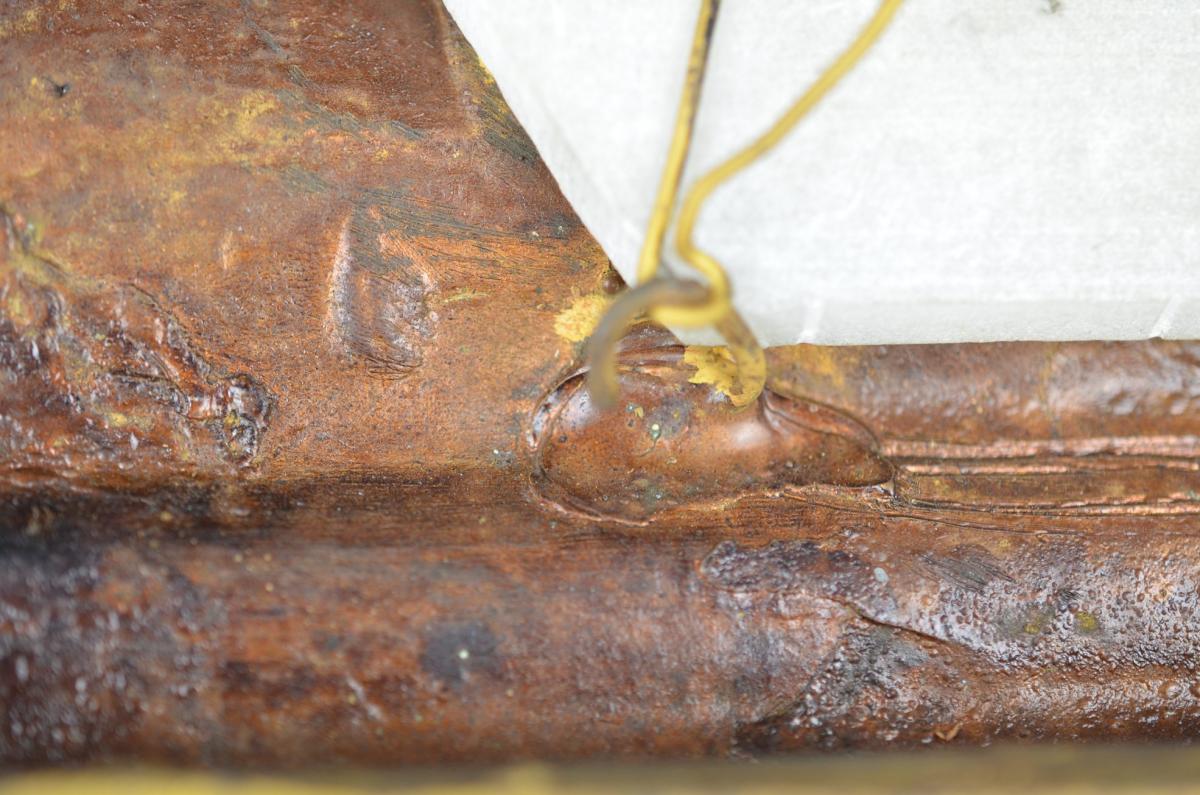

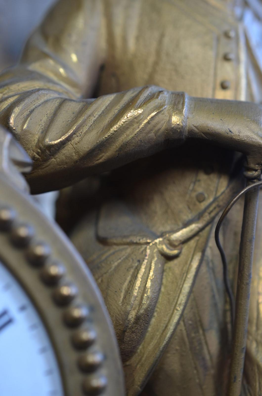

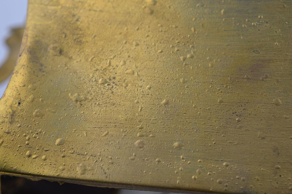

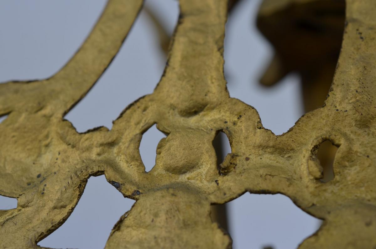

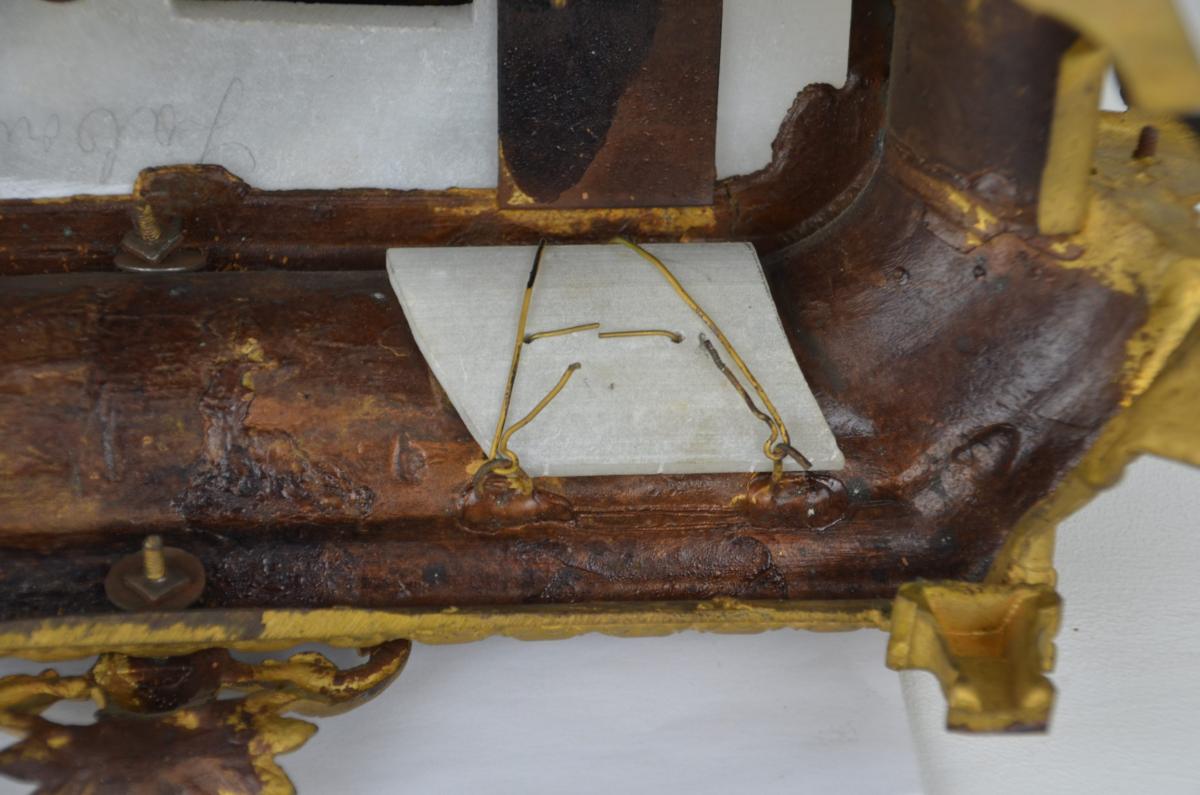

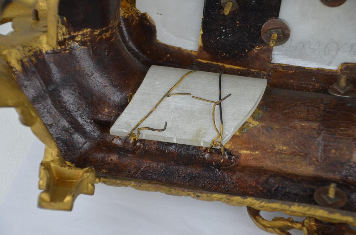

4. Czym obudowa zostala pokryta ?
Na zdjeciu ponizej - tyl odlewu
Na zdjeciu ponizej - przod figury z przetarciami blyszczacymi partiami
Na zdjeciu ponizej - tyl blaszanej podstawy, to nie sa pecherze powietrza, sa to grube "krople" metalu.
Co jeszcze ciekawego znalazlem na obudowie ?
Chyba otwor odlewniczy w glowie figury z tylu?
pozdrawiam

Hm ładny zegar,odlew ze znalu (byly i z brazu zloconego),wstawka z białego marmuru,pomalowany jakąś złotą farba.AD inicjały odlewnika,odlewni ?
Labourer-pług.Mechanizm paryski-jeśli brak sygnatur to trudno tzw. mouvement blanche ,Meeus -sprzedawca.
Znane są tysiące sposobów zabijania czasu,ale nikt nie wie, jak go wskrzesić.

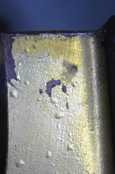

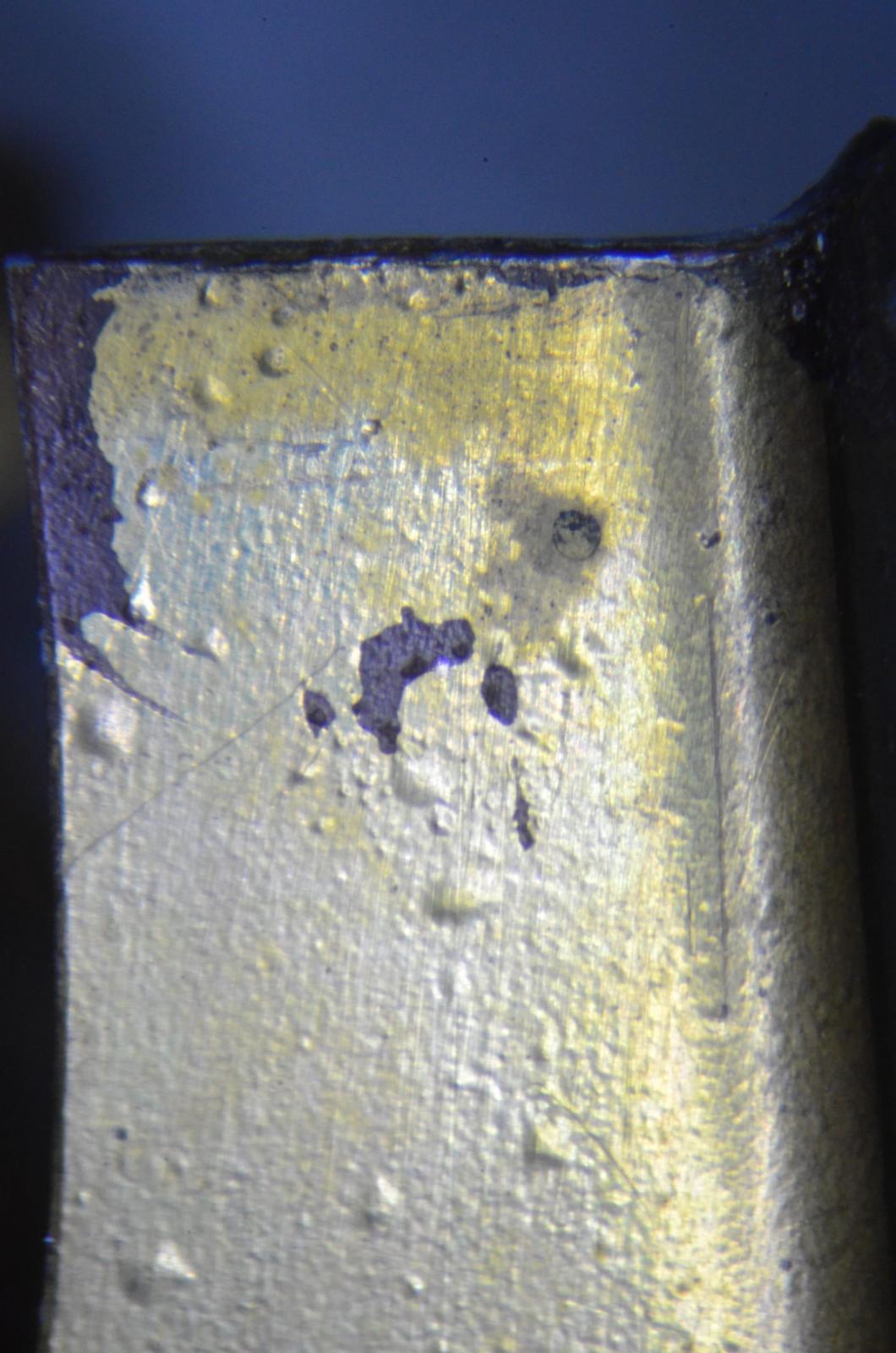

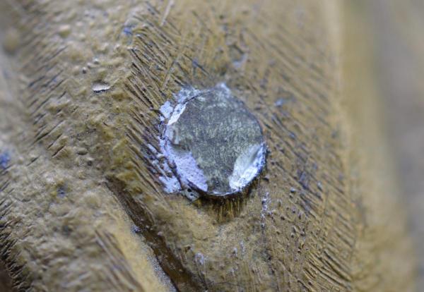

Odnosnie pokrycia. Czy on jest pomalowany jakas farba zlotopodobna ? Mam watpliwosci, a wynikaja one z tego, ze cala obudowa w mniejszym lub wiekszym stopniu przy dokladniejszym obejrzeniu ma jak to nazwalem "krople" metalu, ktore uwidocznilem na zdjeciu w poscie powyzej. Sadze, ze tego typu krople sa wynikiem nakladania powloki na goraco tak jak naklada sie zloto w procesie nakladania ogniowego. Ale ten zegar jest tani, a wiec zlocenie ogniowe odpada. Pytanie, czy w tamtych czasach nakladano np mosiadz metoda ogniowa ?
Mógłbyś na jednym takim pęcherzyku zrobić "odkrywkę" delikatną? Moim zdaniem to nie są krople pozłotki, tylko raczej pozostałości po odlewie cynkalu i jego niedokładnym wygładzeniu przed nałożeniem powłoki. Jeżeli zbadasz jej strukturę, to się dowiemy.
Co do reszty- Janek napisał wszystko, jak sądzę. Co do odręcznej sygnatury, to chyba wykonawca obudowy był. Mam kilka francuzików w kamieniu i na powierzchniach wewnętrznych też takie podpisy znajdowałem.

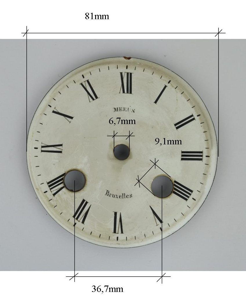

Zrobił.
Piotr

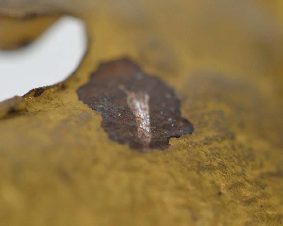

Pozostaje przy obudowie.

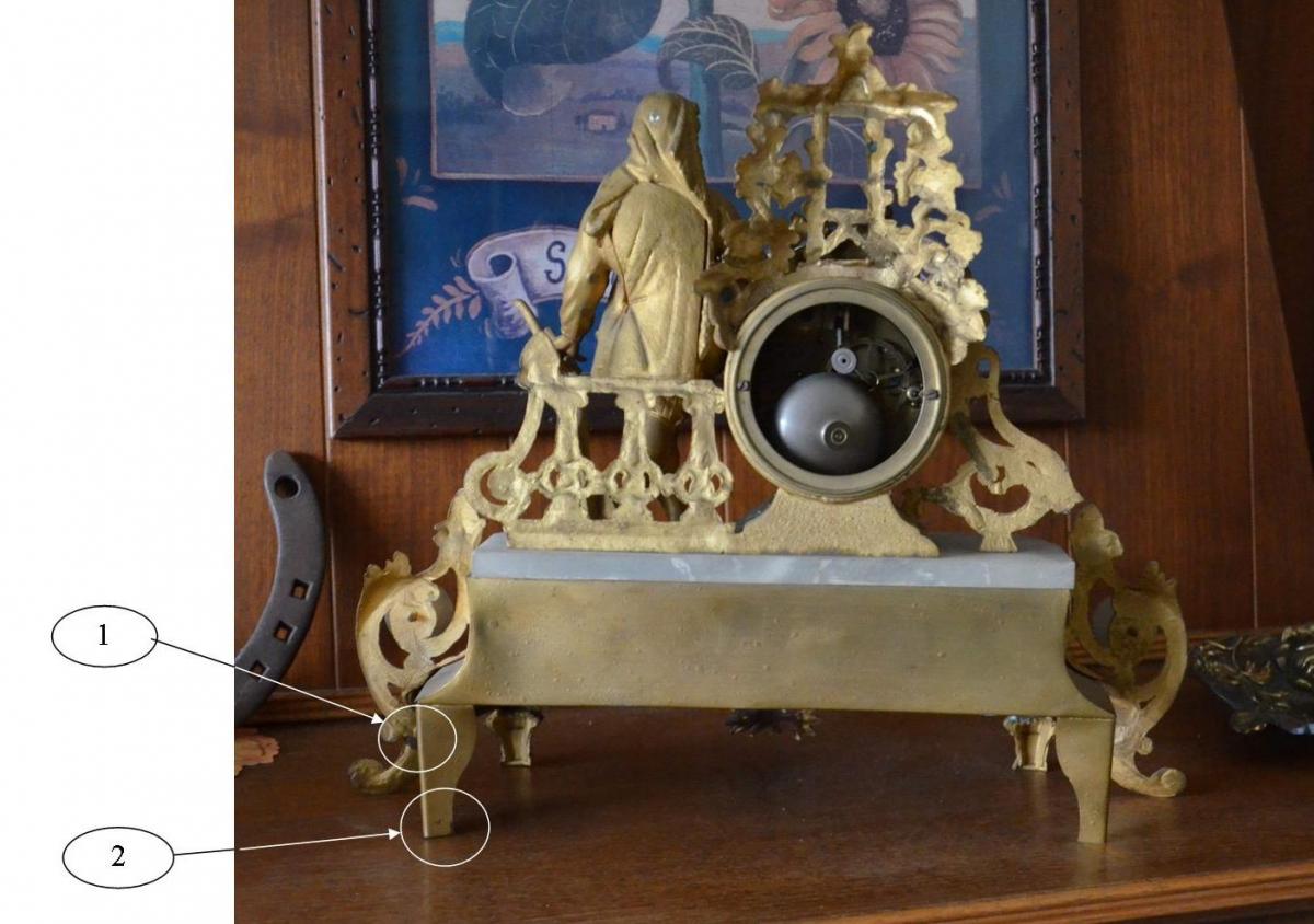

Na zdjeciu ponizej pokazalem miejsca, gdzie zrobilem zdjecia zamieszczone ponizej.
Na zdjeciu ponizej - miejsce 1
widoczne zadrapania szpikulcem w miejscu, gdzie nie ma pokrycia
Na zdjeciach ponizej - miejsce 1
to samo miejsce potraktowalem pedzelkiem z twardym wlosem szklanym czyli po prostu w sposob mechaniczny zdjalem troche materii, ze sie tak wyraze.
Na zdjeciach ponizej - miejsce 2
post-70347-0-06029500-1486663742_thumb.jpgpost-70347-0-02133300-1486663770_thumb.jpgpost-70347-0-35960700-1486663788_thumb.jpg
widac noge na ktorej zrobilem przez zeskrobanie szpikulcem bardzo cienkim bardzo malutka plamke, ktora blyszczy na zdjeciu
Wedlug mnie podstawa zrobiona jest z blachy stalowej, potem pokryto ja cynkiem w procesie ogniowego cynkowania - wtedy juz stosowano ta metode - wynikiem tego sa krople cynku pozostale na powierzchni. Cynk po zadrapaniu sie blyszczy.
Po ocynkowaniu podstawe ( cala obudowe ) pomalowano ? jakas farba ? na zdjeciach widac linie pozostawione po pedzelku ?
Edit: Dla mnie to pokrycie jest metalowe !
Ciekaw jestem co o tym myslicie ?
Moze na naszym forum znajdzie sie ktos, kto cos wie na temat technologii wykonywania tych obudow .

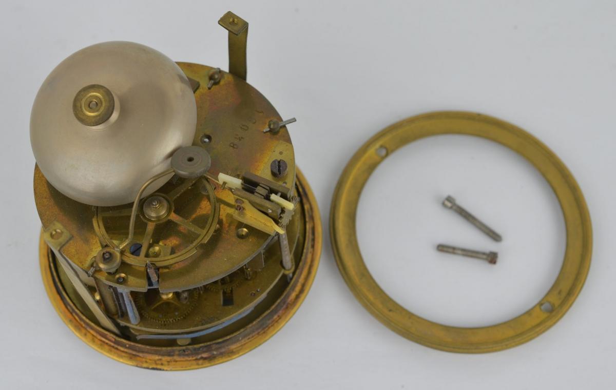

Zegar zaczalem rozbierac ( jest to jedna z czynnosci, ktora bardzo lubie :D ).
Na zdjeciu ponizej:
Luneta, bezel tylny przykrecane do mechanizmu srubami M3,5x0,6
Na zdjeciu ponizej:
chaperon nie zakolkowany
Na zdjeciu ponizej:
zawieszka wspolczesna z plastikami :(
Na zdjeciu ponizej:
widac brak podkladki i kolka oraz to, ze tarcza jest brudna. Jest to wynikiem tego, ze nie jest chroniona drzwiczkami z szybka.

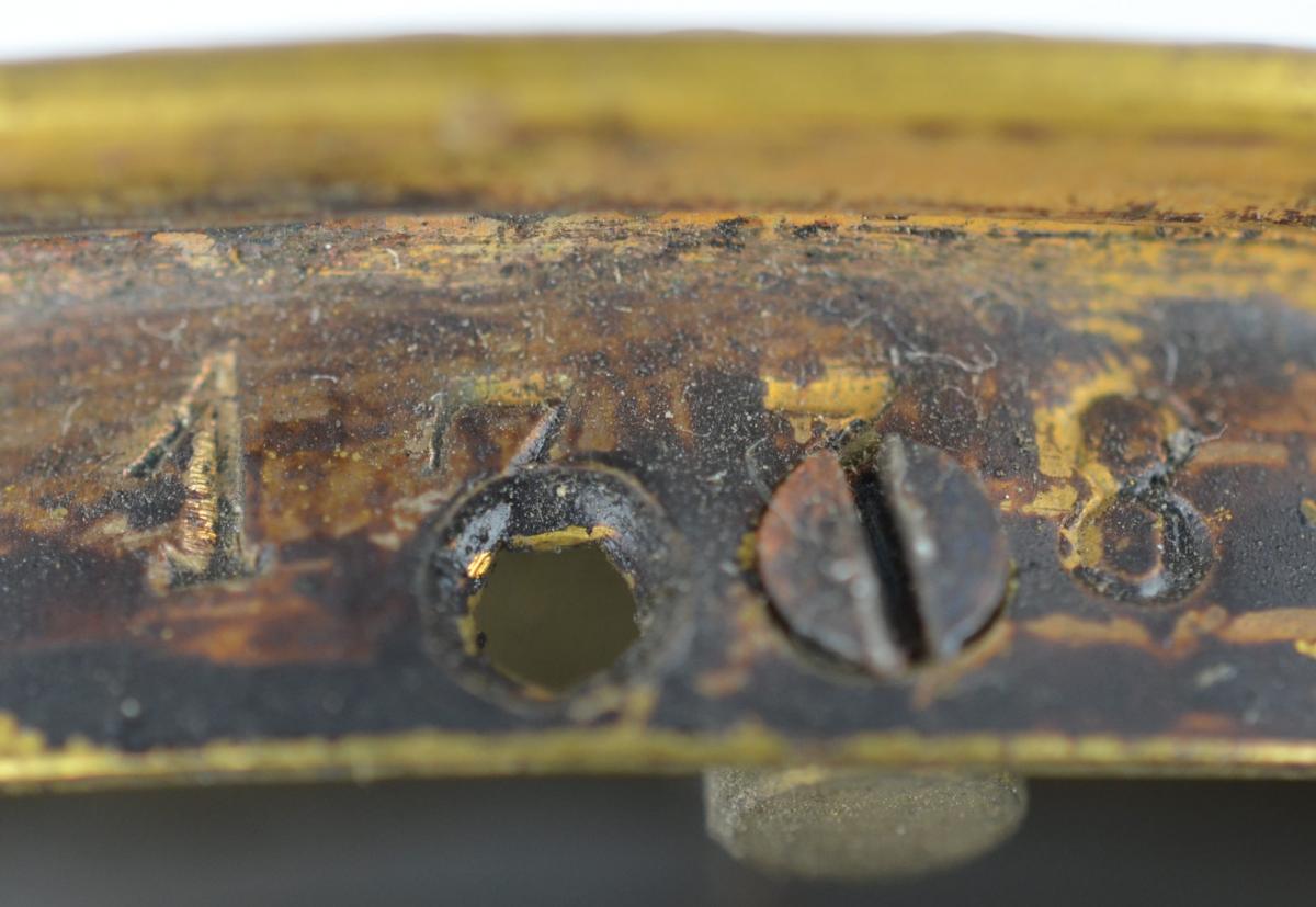

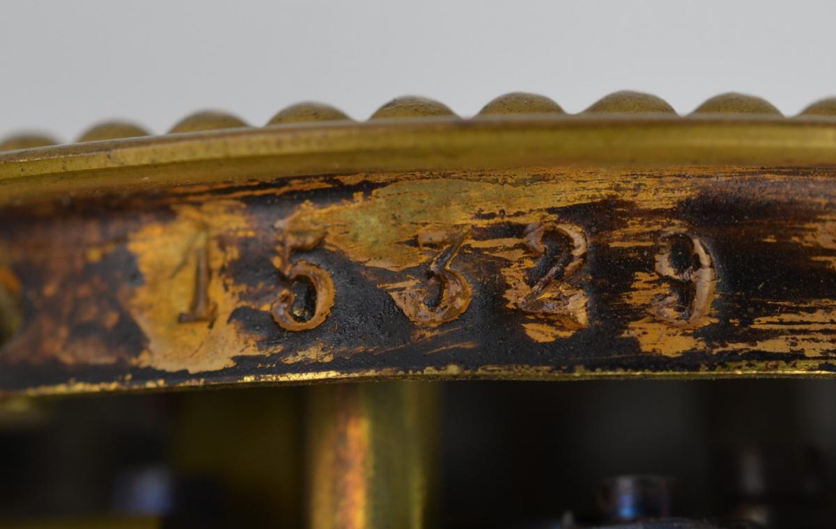

Na zdjeciach ponizej:
post-70347-0-14847500-1486914555_thumb.jpgpost-70347-0-23162600-1486914588_thumb.jpgpost-70347-0-89246000-1486914608_thumb.jpg

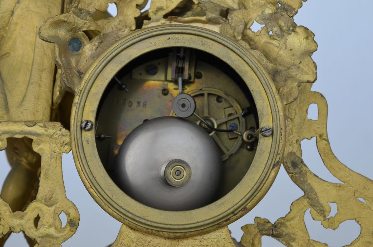

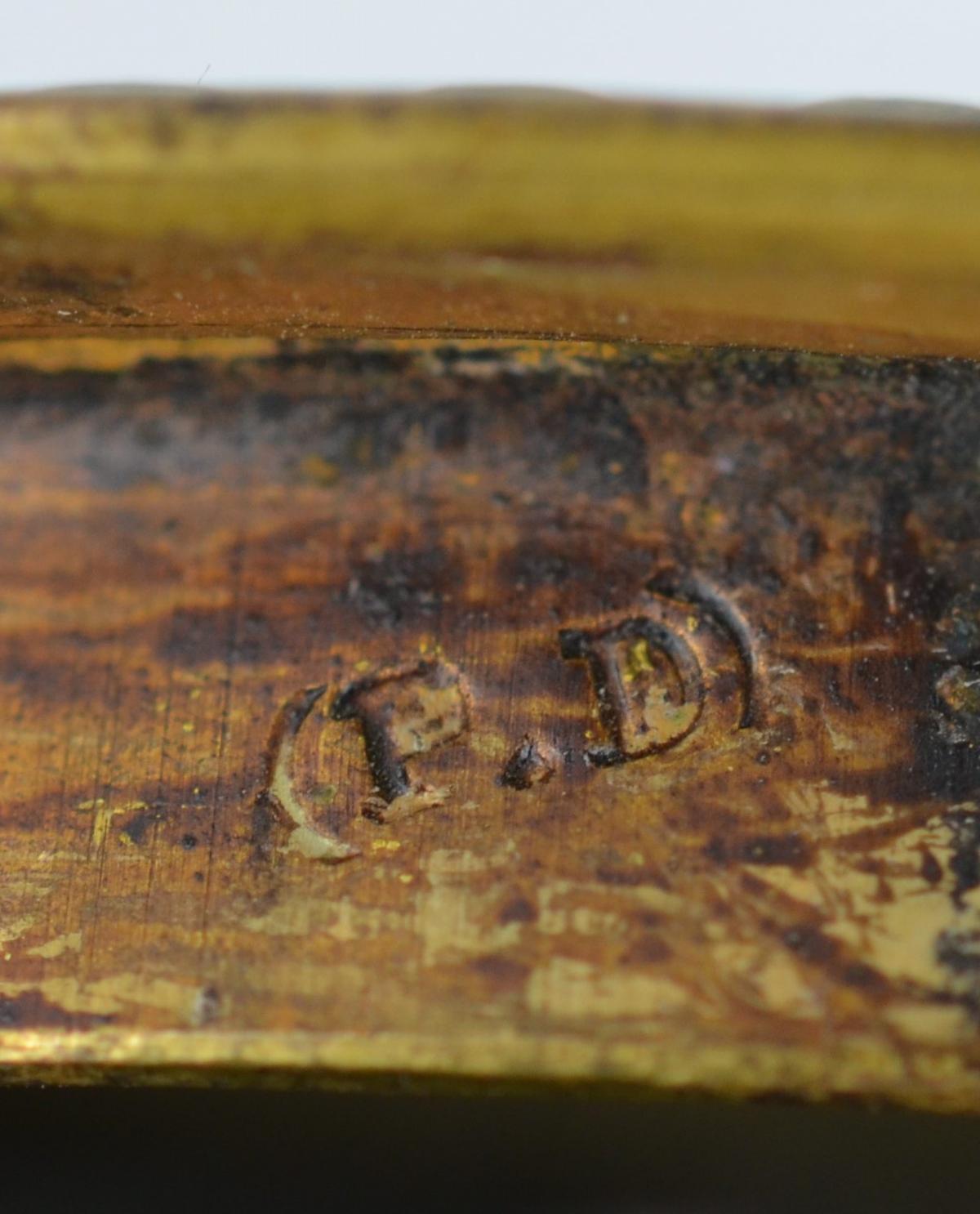

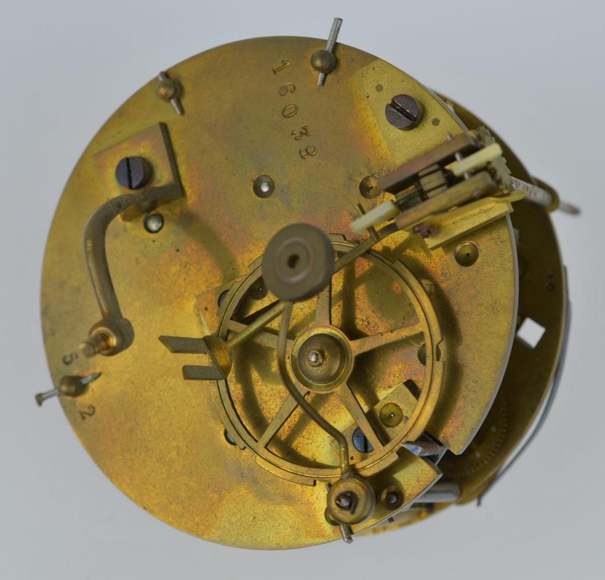

odczytalem nastepujace numery i inicjaly
15329
1378
( P.D )
Edit: Dlaczego na lunecie wybite sa dwa numery ? Inicjaly to pewnie producent ? Nie wiem :( .

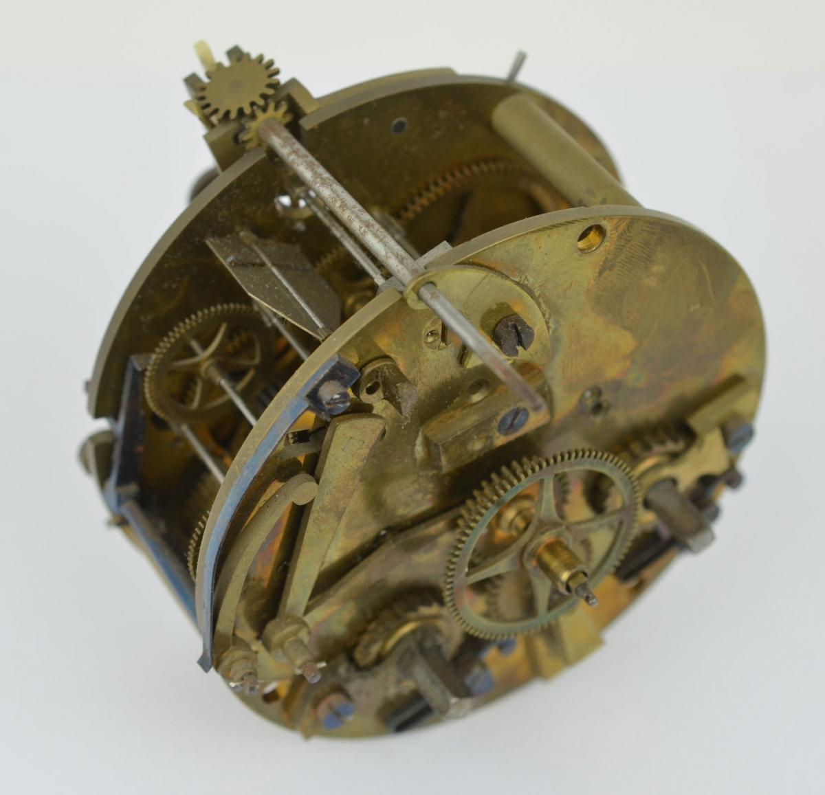

Wstepna ocena:
Mechanizm kompletny. System bicia dziala i jest dobrze ustawiony. System chodu nie dziala, nie mozna nakrecic sprezyny, prawdopodobnie zaczep wewnetrzny sprezyny uszkodzony.
c.d.n.

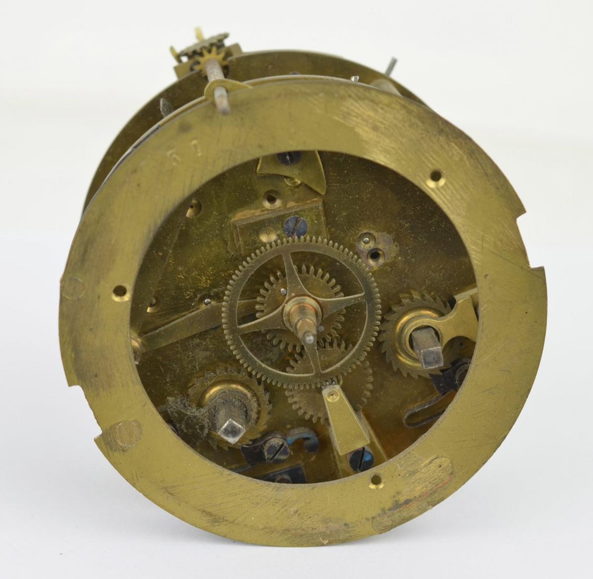

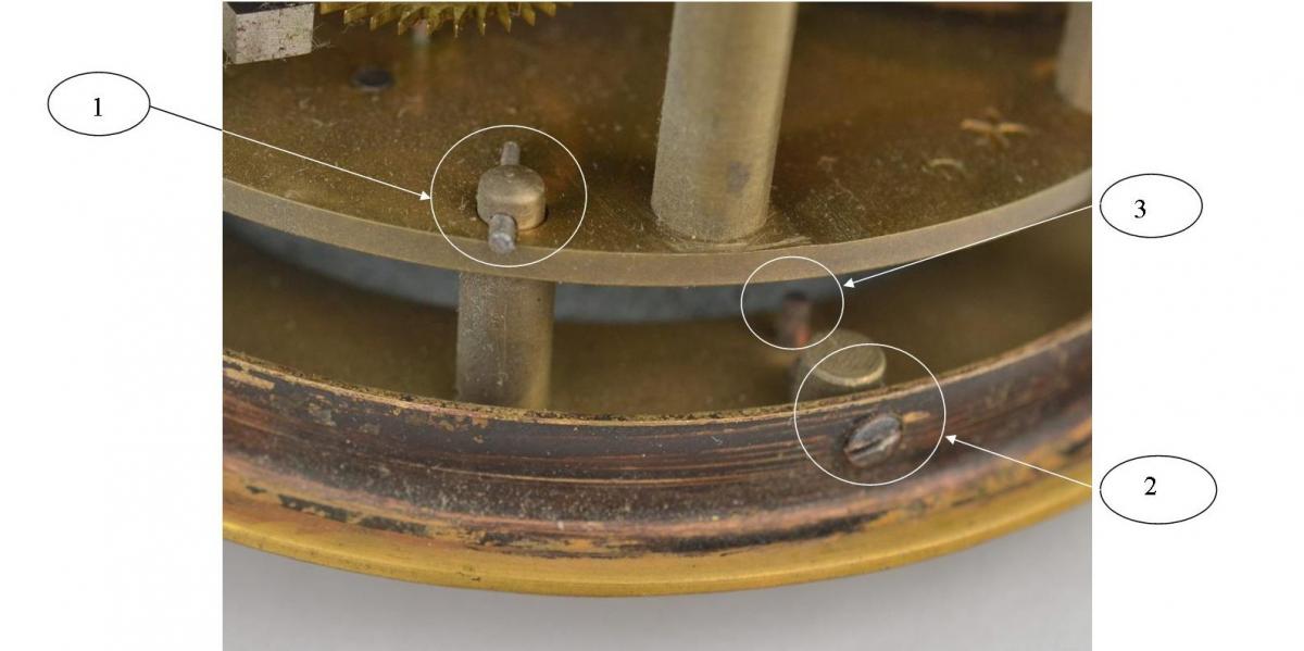

c.d. rozbierania
Na zdjeciu ponizej
w miejscu 2 odkrecajac 3 sruby zdejmujemy lunete a w miejscu 1 wyjmujac kolki rozlaczamy mechanizm od pierscienia posredniego, w miejscu 3  widac kolki tarczy mocujace ja do pierscienia posredniego

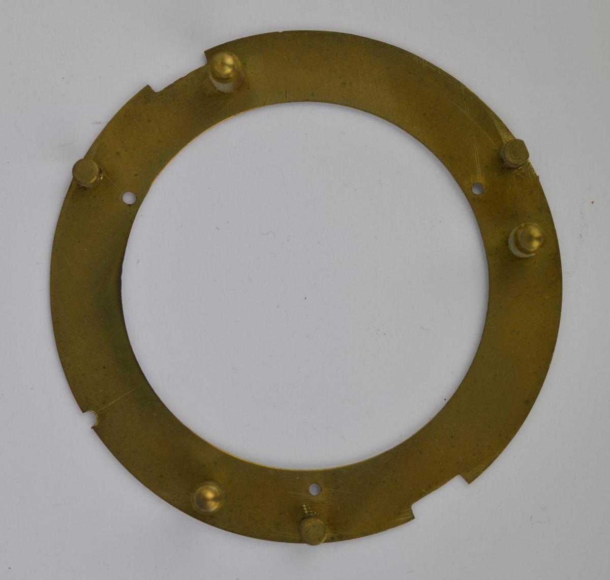

Na zdjeciu ponizej
luneta odlaczona od pierscienia posredniego miejsce 2, tarcza luzna nie byla nozkami przymocowana do pierscienia posredniego miejsce 3 oraz pierscien posredni jeszcze nie odpiety kolkami od mechanizmu
Na zdjeciu ponizej
pierscien posredni
Na zdjeciu ponizej
luneta i bezel tylny

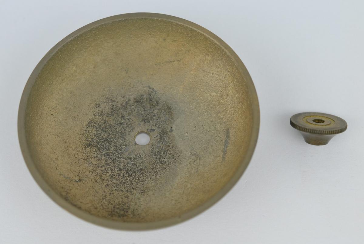

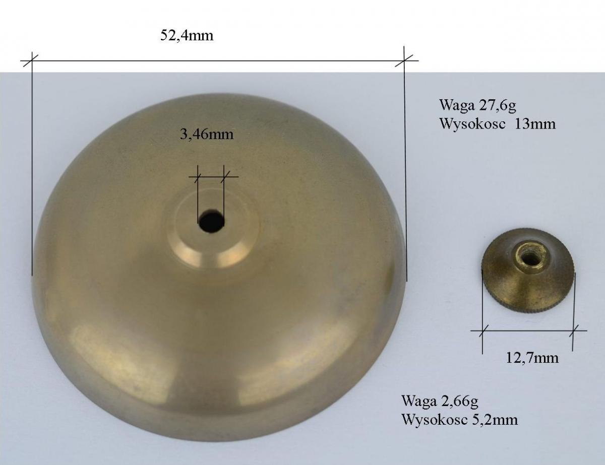

A teraz dzwonek
i tarcza
Na zdjeciu ponizej mechanizm z pierscieniem posrednim oraz wybita na nim liczba 37

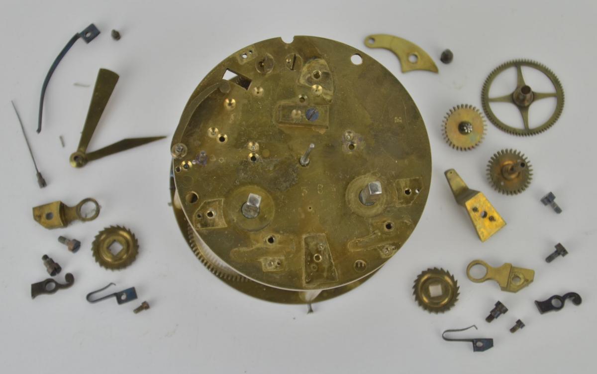

c.d.

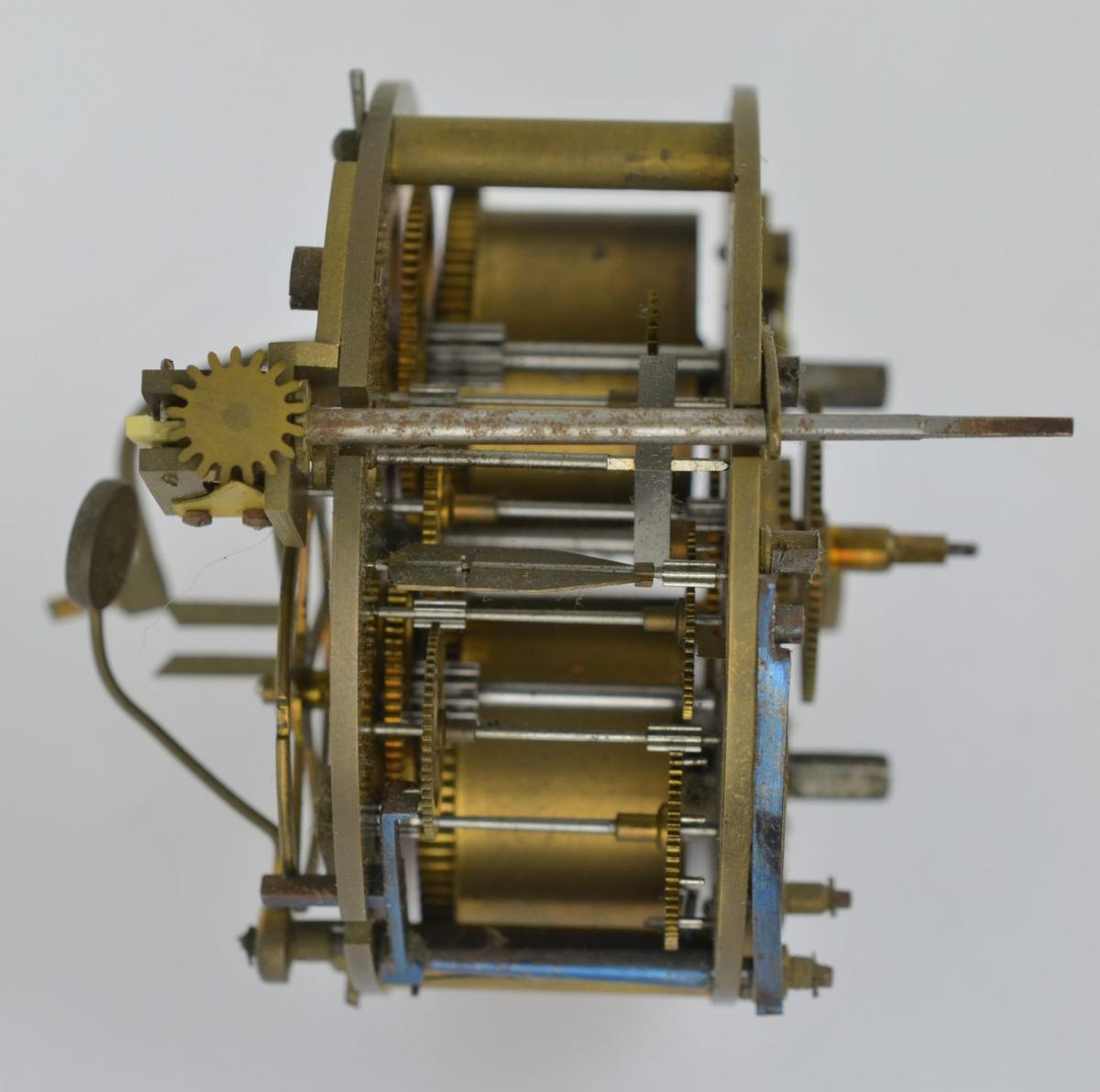

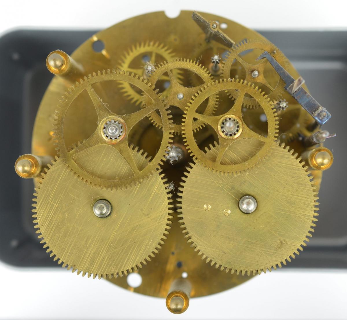

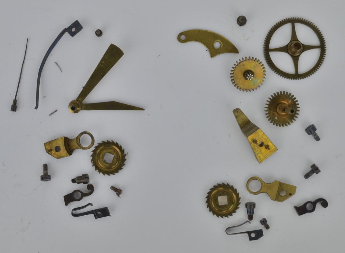

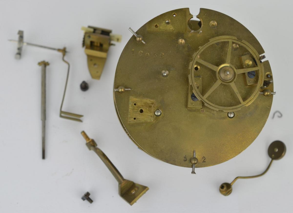

A teraz seria zdjec pomocna przy skladaniu i porownywaniu mechanizmu z innymi mu podobnymi.
post-70347-0-92116700-1487446305_thumb.jpgpost-70347-0-20846700-1487446338_thumb.jpgpost-70347-0-35471700-1487446359_thumb.jpgpost-70347-0-85603600-1487446385_thumb.jpgpost-70347-0-98417900-1487446407_thumb.jpg

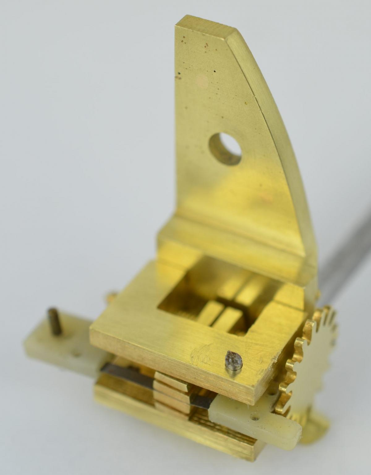

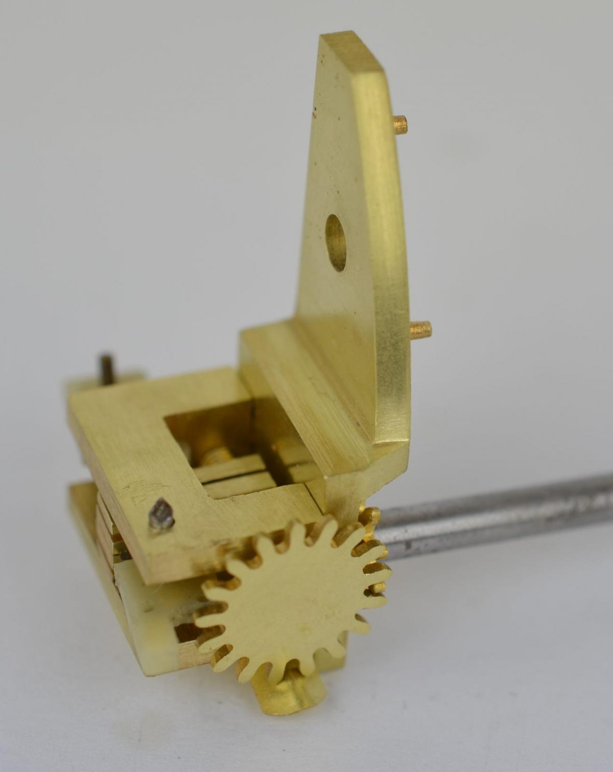

Ponizej regulacja Brocota - dlugosci wahadla.
post-70347-0-90902800-1487446464_thumb.jpgpost-70347-0-37089100-1487446493_thumb.jpgpost-70347-0-66551700-1487446516_thumb.jpgpost-70347-0-91417900-1487446538_thumb.jpg
Ponizej ciekawostka jak z braku kolkow mozna kolkowac mechanizm.
Ponizej dalszy ciag rozbierania mechanizmu
plyta tylna i osprzet, ponizej plyta przednia i osprzet

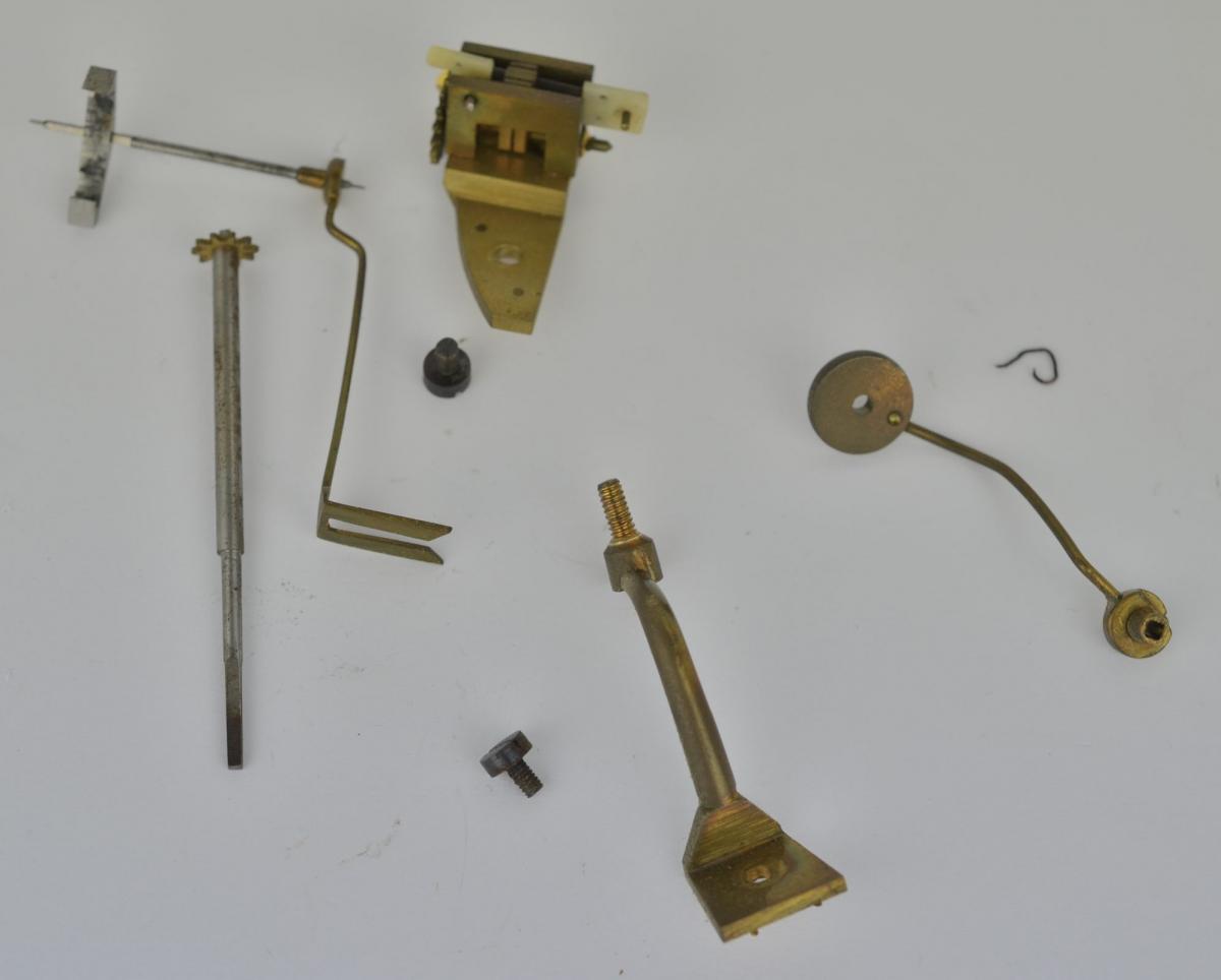

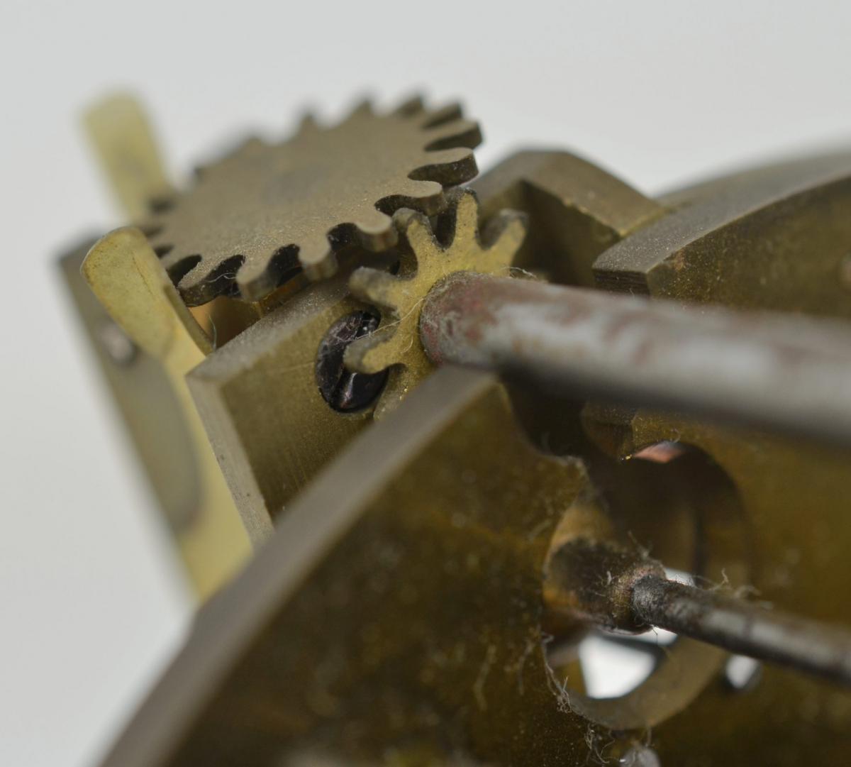

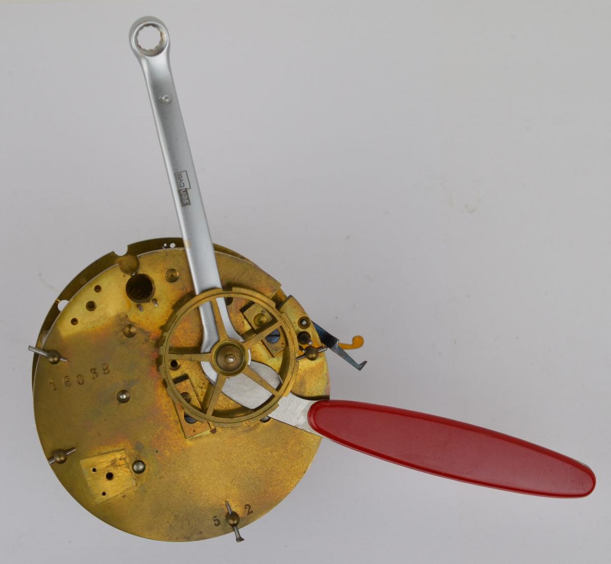

Jak bylo widac powyzej nie moglem zdjac rekami chaperon i dzwigni grande détente.
Ponizej pokazalem w jaki sposob jednak zdjalem chaperon
A do zdjecia dzwigni grande détente uzylem odpowiedniej wielkosci srubokreta plaskiego i noza do dekli.
c.d.n.
c.d.

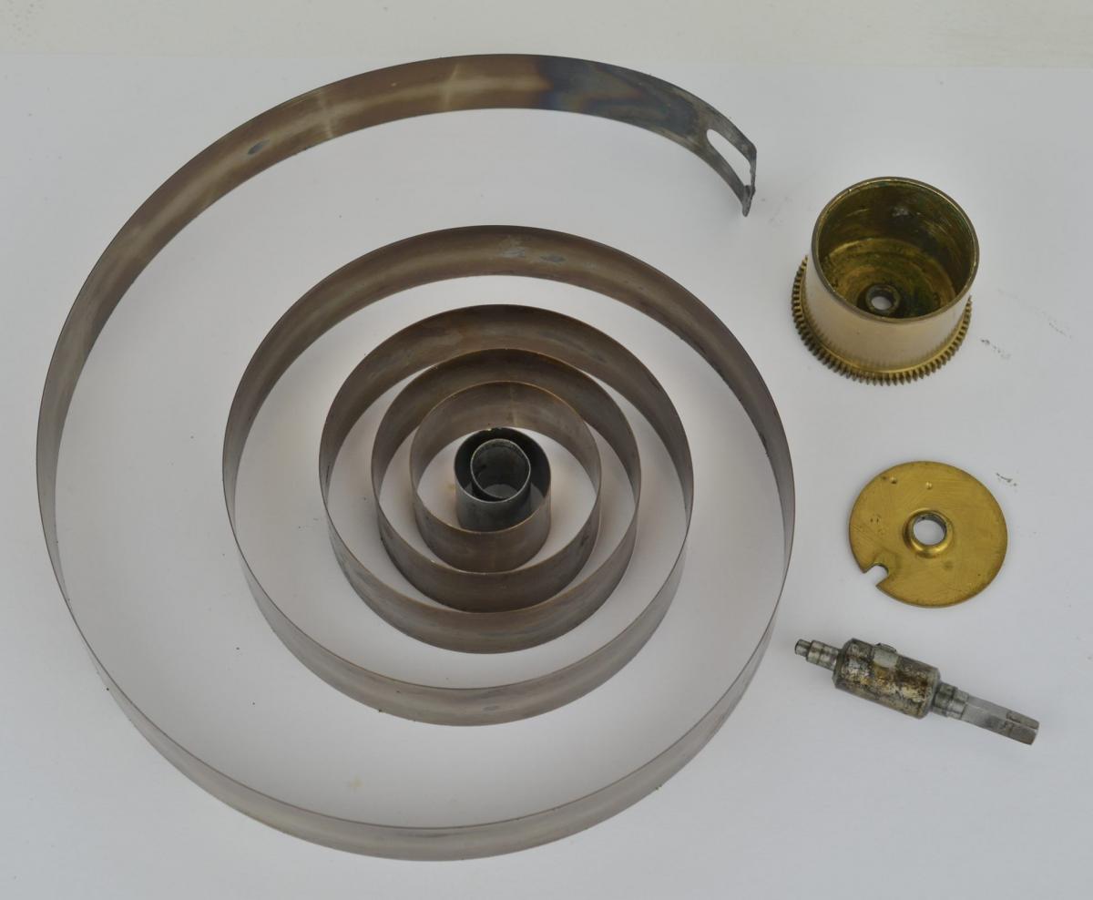

Ponizej zdjeta plyta przednia

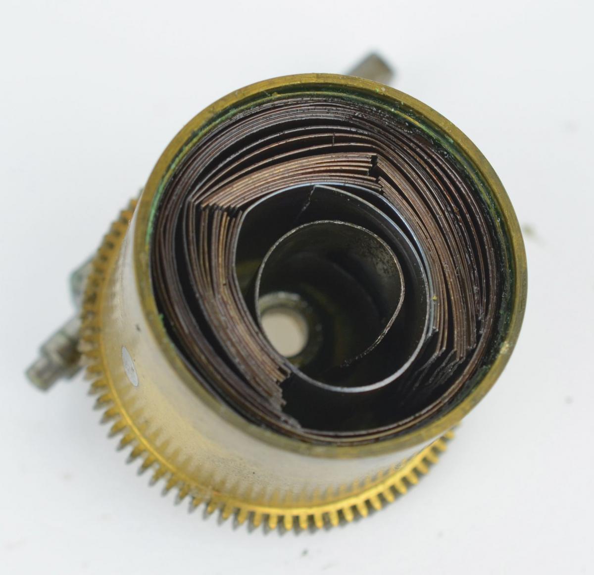

a teraz zobaczymy stan sprezyn
Ponizej sprezyna chodu
nigdy czegos takiego nie widzialem, a myslalem, ze tylko zaczep sie urwal
Ponizej sprezyna bicia
zostawic zaczep tak jak jest czy nie ?
Oczywiscie, ze NIE !

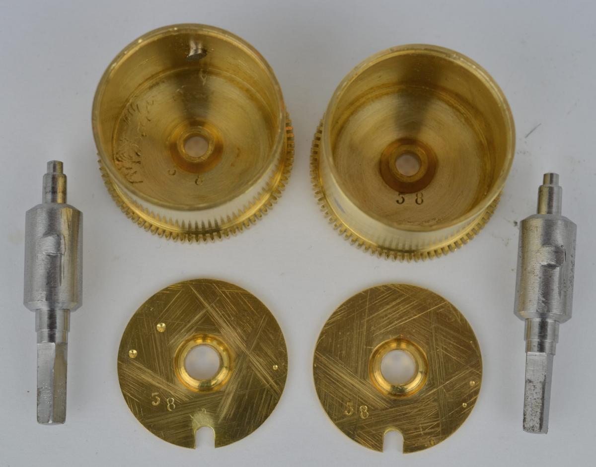

A teraz dwa zdjecia zaczepow w bebnie i na walku
I jeszcze jedno, popatrzcie na zdjecie ponizej
bebny i dekle sa numerowane, widac liczbe 38. Sa to dwie ostatnie cyfry numeru mechanizmu 16038 czyli poki co nie mam dowodu na to, ze zegar ten jest skladakiem :D .

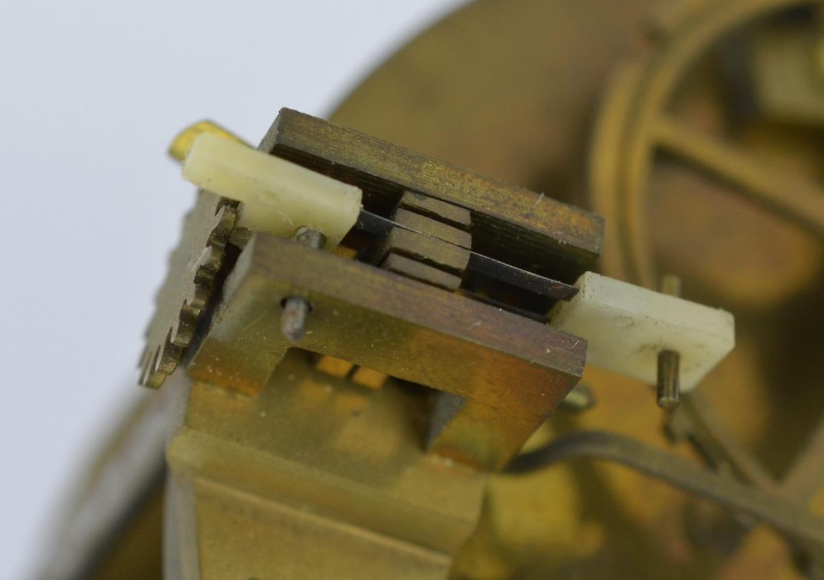

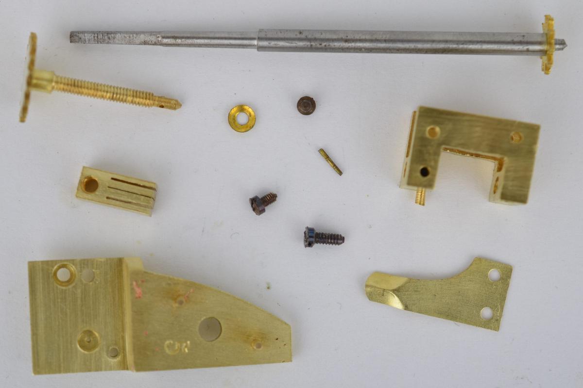

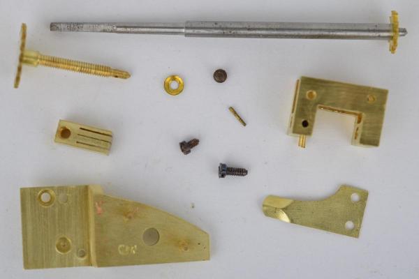

Zanim rozwiaze problem sprezyn w bebnach teraz krotko pokaze regulacje Brocot'a ( jest to dokladna regulacja dlugosci wahadla ).
Na ponizszych zdjeciach rozlozona regulacja na czesci
klucz z otworem kwadratowym do pokrecania ( regulacji ) 1,5x1,5 mm wedlug numeracji kluczy do zegarkow kieszonkowych ma numer 4.
Ponizej zawieszka
Plastiki :( No coz.
Zawieszka ta ma gabaryty 25x5 type A - ten typ to wyciecie w plastiku. Grubosc blaszki = 5/100
A teraz regulacja zlozona
post-70347-0-96500300-1489177876_thumb.jpgpost-70347-0-29477800-1489177900_thumb.jpgpost-70347-0-63163300-1489177923_thumb.jpg
Nie musze chyba ? tlumaczyc jak ta regulacja dziala :D
Poniewaz bardzo nie lubie krecic srubka pod soczewka lub w soczewce, ta dokladna regulacja BARDZO mi sie podoba :) .
EDIT: Oczywiscie gwoli uzupelnienia: zawieszke powyzsza nazywana zawieszka regulacja Brocot'a wymyslil okolo 1860 roku zegarmistrz francuski Achille Brocot ( 1817 - 1878 ).
c.d.n.

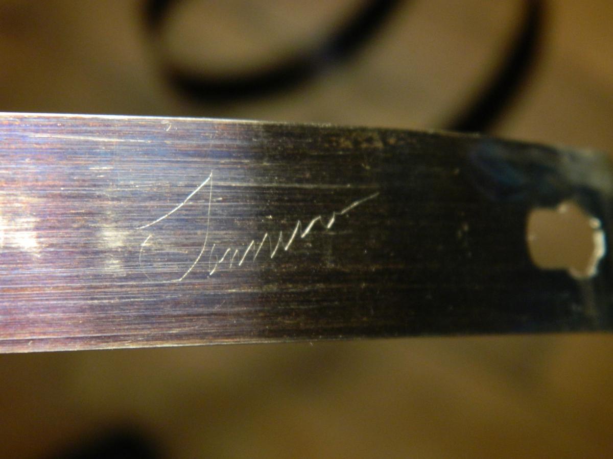

Zobacz proszę czy na zewnętrznym końcu sprężyny, czy chodu, czy bicia, wyryta jest data, dokładnie rok...
Niestety NIE. A szkoda. Sprezyny te nie sa oryginalne - tak sadze, tzn nie sa to pierwsze sprezyny zalozone do tego mechanizmu. Grubosc ich wynosi 0,26 mm, a wysokosc jedna 19,5 mm a druga 20 mm.
Na końcówkach sprężyn często jest wiele informacji... Sprężyna ma szerokość 19,62...

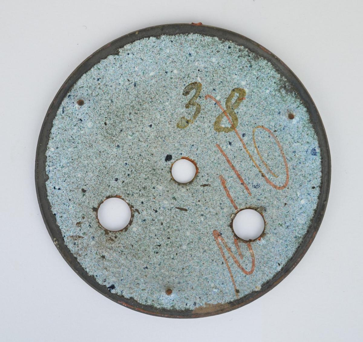

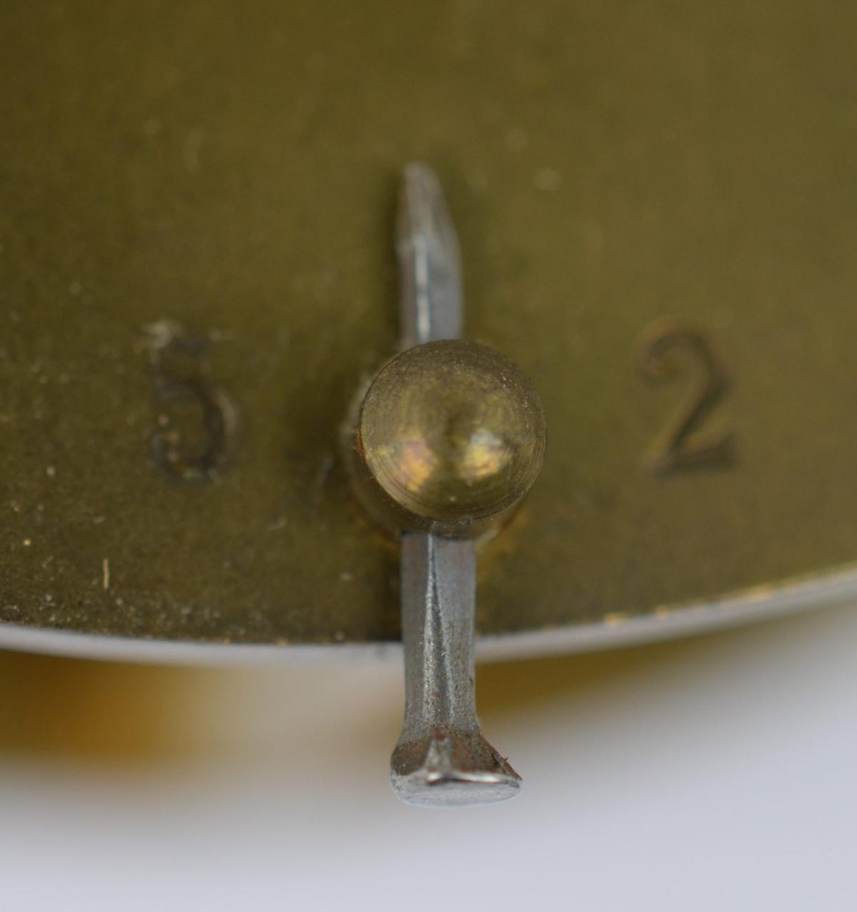

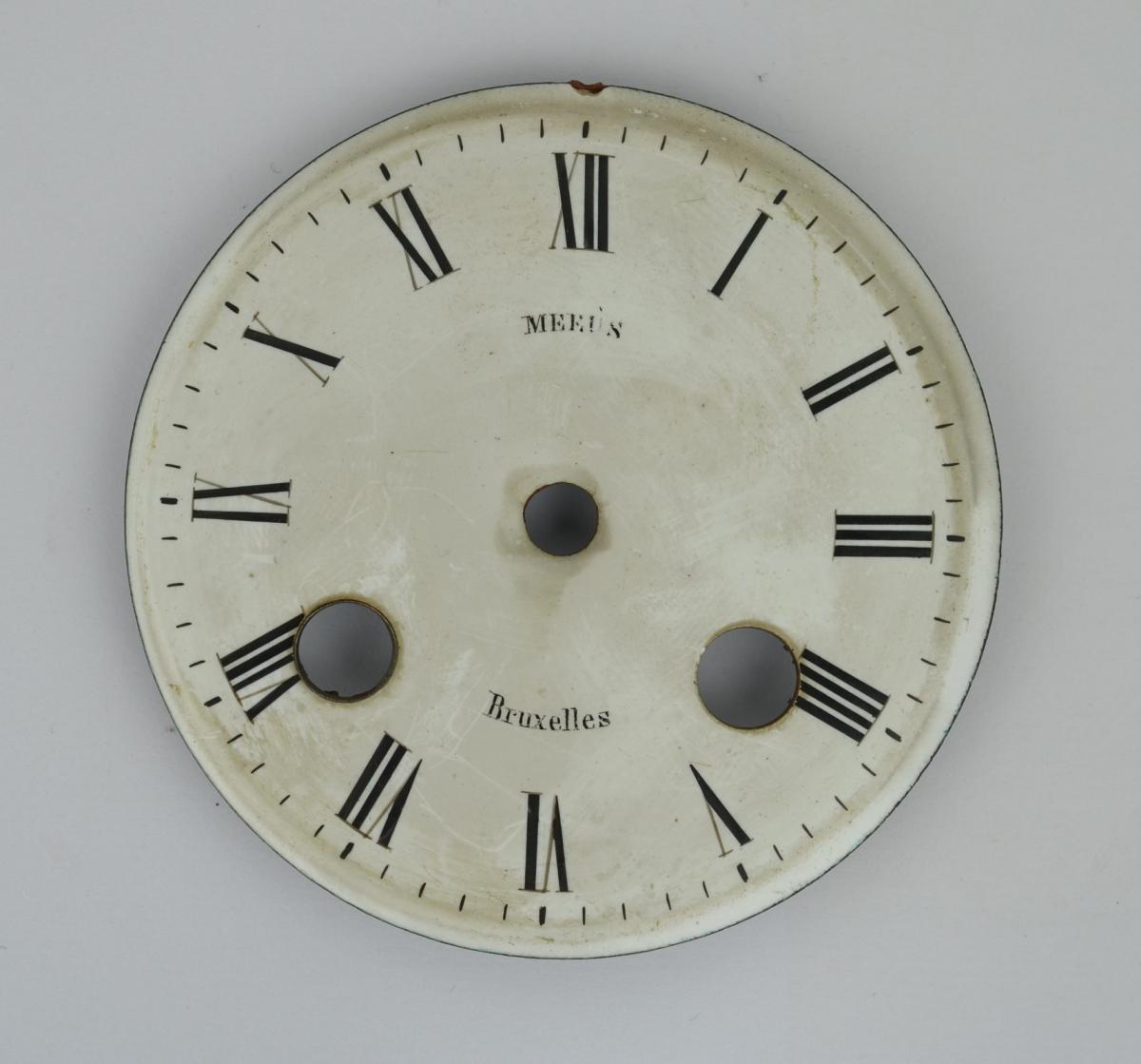

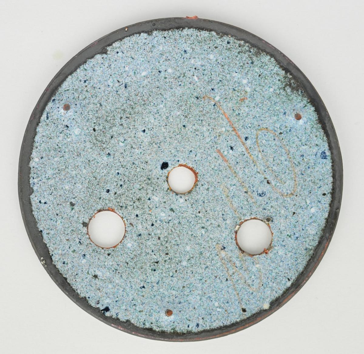

No to Panie i Panowie, wstyd ! Wielki wstyd ! Przyznaje sie bez bicia !
Zobaczcie co zrobilem !
Ponizej zdjecia przed myciem w pluczce ultradzwiekowej
a teraz po umyciu w pluczce ultradzwiekowej
Wystarczylo kilkadziesiat sekund. Jestem zly. Dostalem nauczke.
Przed umyciem na rewersie tarczy widac bylo liczbe 38, znaczy to, ze jest to nastepny dowod, a raczej byl :( , ze zegar nie jest skladakiem.
A teraz czekam na slowa krytyki.
c.d.n.
Słowa krytyki... gdzieżbym śmiał...
Każdy, kto się w to bawi wie chyba, ze czasem chce się delikatnie umyć i wychodzi "kicha".
Wypłukana farba z liter na mechanizmie to standard, niektóre po prostu schodzą, ale już np. zmyte złote dekoracje z mechanizmów dwukolorowych to dramat (a gronal + myjka pięknie je zmywają).
Tarcza wyczyściła się niewątpliwie ładnie, tylko zeszły też napisy z powierzchni. Nie jestem "pro", nie wiem, czy mył bym tarczę w myjce ultradźwiękowej (i tak nie mam), ale mycie chyba się należało.
Patrząc na to, ze przed myciem były już nieco zmyte/starte - można było się spodziewać, ale... myślę, że przy każdej próbie umycia tej tarczy (w myjce czy bez niej) napisy by zeszły. Życie...
Co do zdezintegrowanej sprężyny - widziałem taką :) Do tego zardzewiałą jak diabli. Ciężko to było w ogóle wyciągnąć z bębna ;)
Miłego dnia!
Tak się zachowują sprężyny, które "dostały wilgoci"...
No tak, nigdy się nie odważyłem pakować do myjki innych, niż metalowe części. Wydawało mi się, że napisy mogą zleźć, jeżeli naszkliwne. Cóż, Twoje doświadczenie ma tę dobrą (dla innych) stronę, że w tym przypuszczeniu upewnia...
A słowa krytyki? Skąd, raczej współczuję, bo musisz być chyba niezbyt szczęśliwy.
Ileż to razy człowiek coś spieprzy w dobrej wierze i pełen najlepszych intencji  :(
Masz porządne zdjęcia. Szukasz fachowca i napis odtworzony. O ile cyfry były wypalane, to nazwiska sprzedawców w 99% były po prostu malowane olejną farbką. Odręcznie lub z szablonu. Tylko ci, co nic nie robią, nie popełniają błędów.
