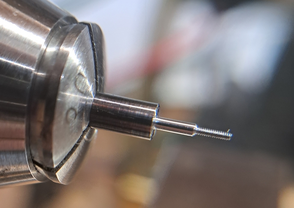

To ilustracja z wczoraj w trakcie wydobywania wkręta z wałka.
Wałek 3mm podtoczony do 0,95 mm a następnie pod gwint 0,6 mm.
Doceń jakość powierzchni na średnicy 0,95. Było tylko lekkie szybkie chędożenie.
Tajemnicą poza pezygotowaniem termicznym stali jest nóż tokarski com go zrobił z surowczyka od takiego jednego z Pragi. (przynieś więcej).
