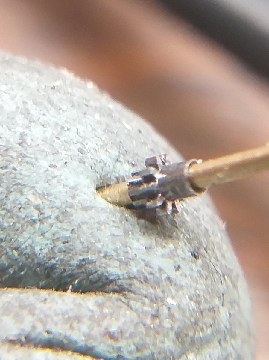

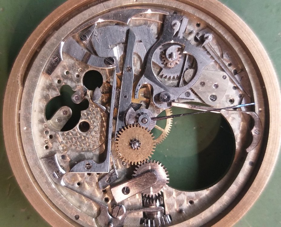

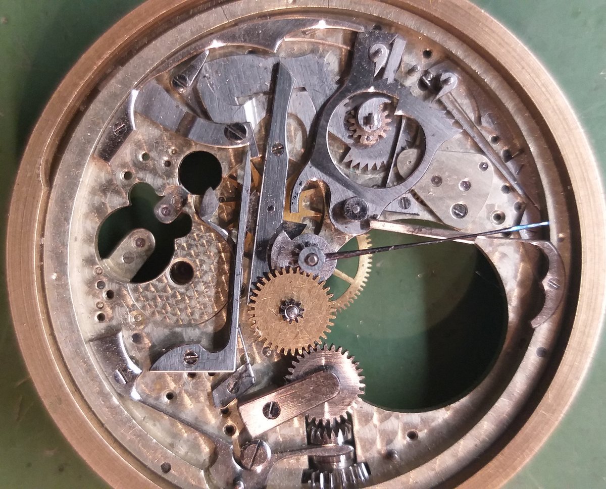

Wkradło się trochę haosu, to miało być o ćwiertniku, powinienem już dawno skończyć ale co chwila pakuję się w boczne tematy.

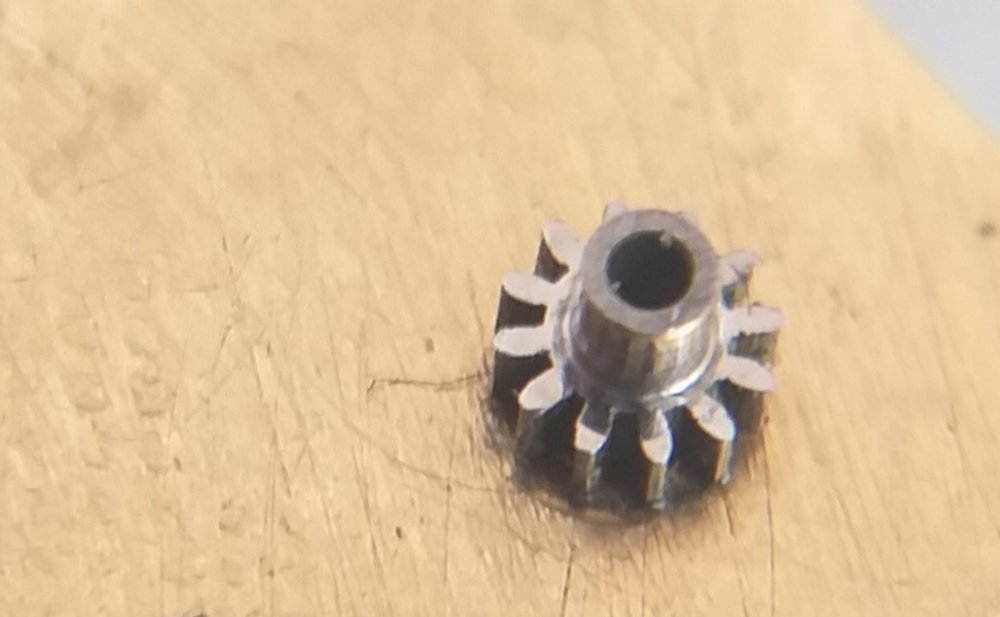

Nie dokończyłem poprawnie polerowania zębników wzdłużnego, będę jaszcze poprawiał. Polerowanie poprzeczne ćwiczę z zapałem od kilku dni. Zacząłem na kłowej ale nie miałem odpowiedniego (???) runnera? Tego trzymcia po stronie napędu z odpowiednią końcówką do zębników z dziurką.  Chodziło o pewne oparcie przy bardzo lekkim, luźnym trzymaniu polerownika. Tak docisk bardzo delikatny jest bardzo ważny przy tej zabawie. Z lorcha zębniki wypadały l latały po całym warsztacie. Dobrze, zrobiłem wreszcie porządek i to kilka razy.
Runnera do lorcha nie dorobiłem bo nie mam szlifiwanych prętów z narzędziówki fi 7 mm. A jak już przyjdzie zamówienie to na tokarce 8 mm tego nie zrobię, trzeba się będzie przeprosić z Pultrą 10 mm i zrobić jej mały remoncik.
Zamiast tego dorobiłem sobie runner do czopiarki.  Zamiast smykiem napędzam breloczkiem z wyciąganą linką. Działa świetnie, polecam jeżeli ktoś nie znał tego sposobu. Polerowanie weszło na trochę wyższy poziom.
Eksperymentyję na polerowniku ze stali narzędziowej, na mosiądzu, na cynku, na twardym drewnie ( grusza ) i oczywiście na twardej skórze.
Eksperymentuję przy różnych twardościach zębnika, z różnymi pastami.
Może kiedyś skończę...?.
Wczorajszy efekt jest moim zdaniem dużo lepszy od poprzednio pokazanegi, ale na zdjęciach tego nie widać. Świeci się jak psu ...wiecie co i zdjęcia wychodzą kiepskie.
Zostaje trochę "drutu" na krawędziach. Tym zajmę się później.
Tutaj na polerowniku ze stali.
Na koniec tego posta kawałek ( 1Mb maksimum do załadownia na forum) zdjęcia z przygotowania zębników na tokarce kłowej. Ktoś pytał o tokarkę kłową.
Noża nie widać, rąk mam za mało albo toczę albo zdjęcia.

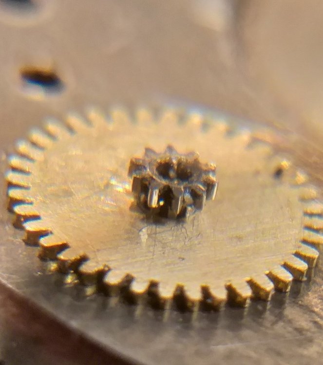

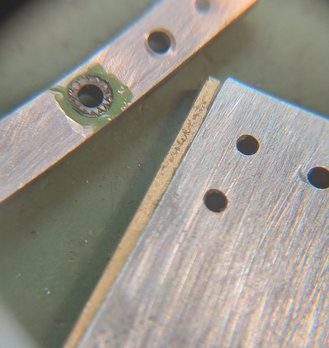

Opublikowano

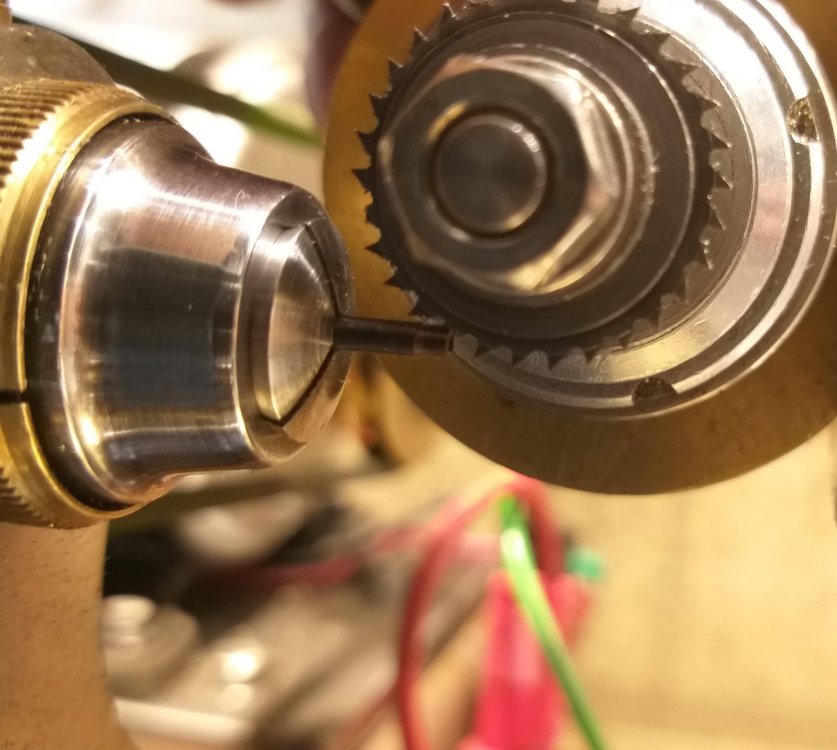

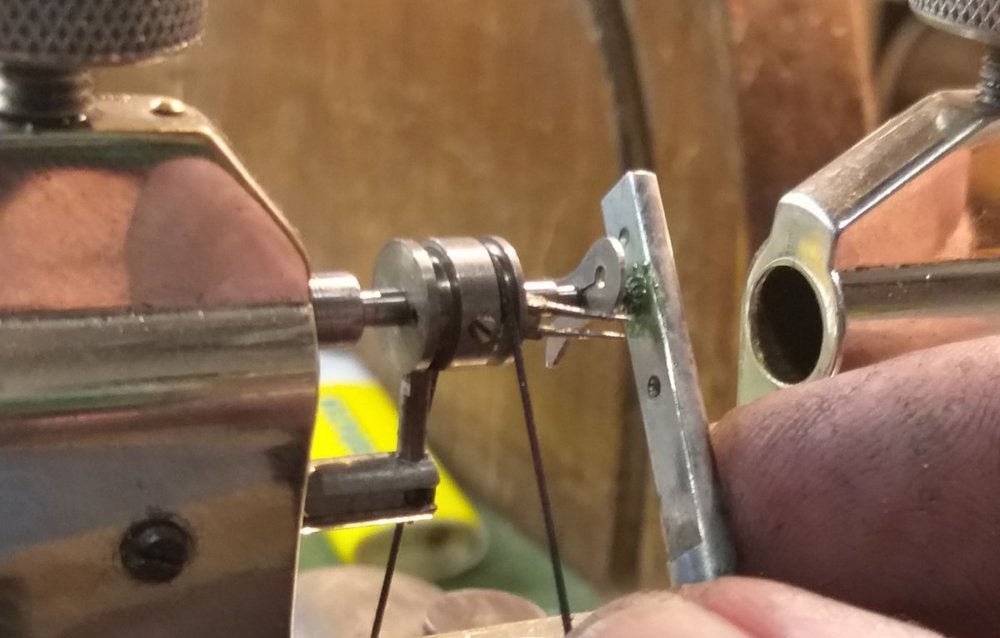

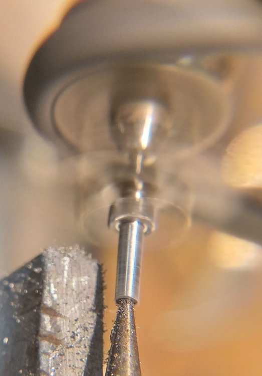

Z zębnikiem koła minutowego poszło łatwiej.
Poler na tokarce ustawionej jako polerka do łebków wkrętów. ( Tak Roman nie można mieć wszystkiego ?).
Wrzeciono wzdłuż osi ma zostawiony luz na obejmie. Docisk delikatny ręką. Zostawiam też lyźny pasek napędu.
Efekt
Nie pokazałem obróbki i nitowania zębnika w kole.   Może później.

Opublikowano (edytowane)

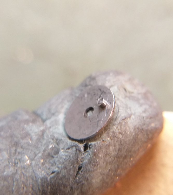

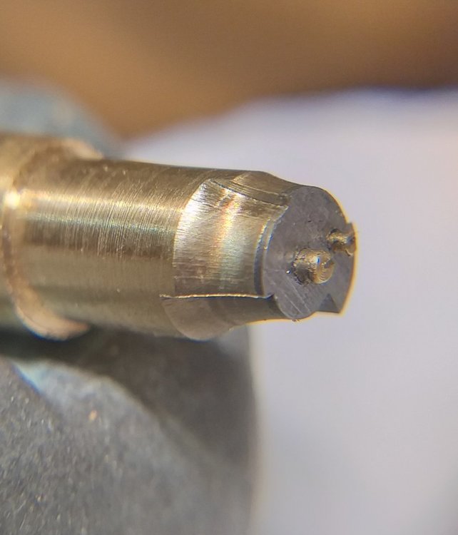

Brakujący zębnik nitowany w kole.
po polerowaniu20200501_141636.thumb.jpg.ed5024be4bb48803101809338f80cdb5.jpg
Obcięty zbędny fragment.
Wstępnie wciśnięty w koło
Nitowanie .
Nadmiar od spodu zdjęty na tokarce i ponownie nitowany wciskanym stożkiem. Delikatnie.

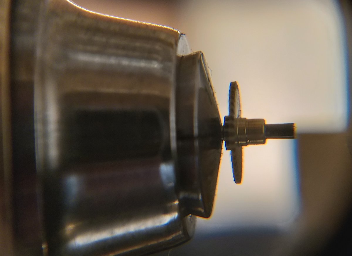

Do poprawnego połączenia ważne było przygotowanie średnicy zębnika w części wciskanej w koło większej o 6-8 setnych od średnicy otworu w kole.
Błędem było  zmniejszanie grubości koła po wykonaniu frezowania zębów. Po stronie szlifowanej ( od dołu ) widać na zdjęciach tzw drut na krawędziach.  Trochę trwało usuwanie.
Koło godzinowe wykonane wcześniej posłużyło tylko do wyznaczenia doświadczalnie grubości, wysokości i średnicy pod wskazówkę. Mając te wymiary prościej było wykonać wszystko od nowa.
Wygląda że pasuje i działa
Brakuje tylko ćwiertnika.

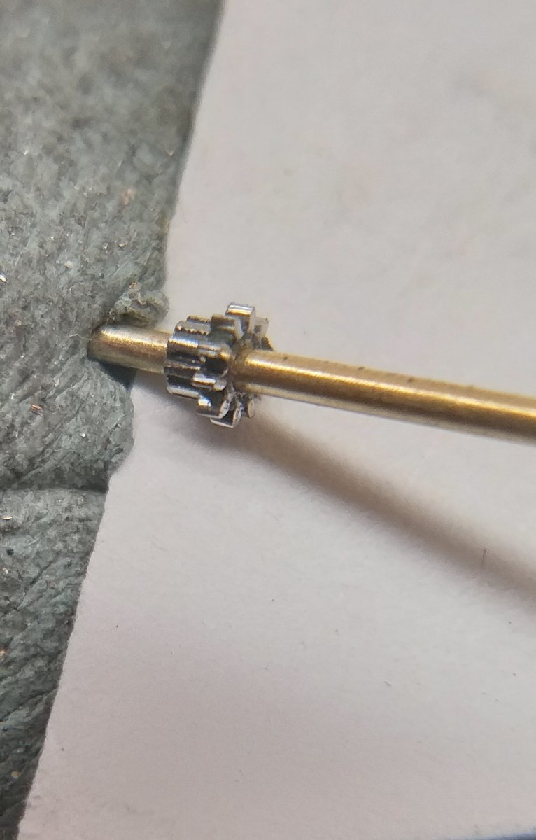

Polerowanie zębników będę musiał jeszcze poćwiczyć.

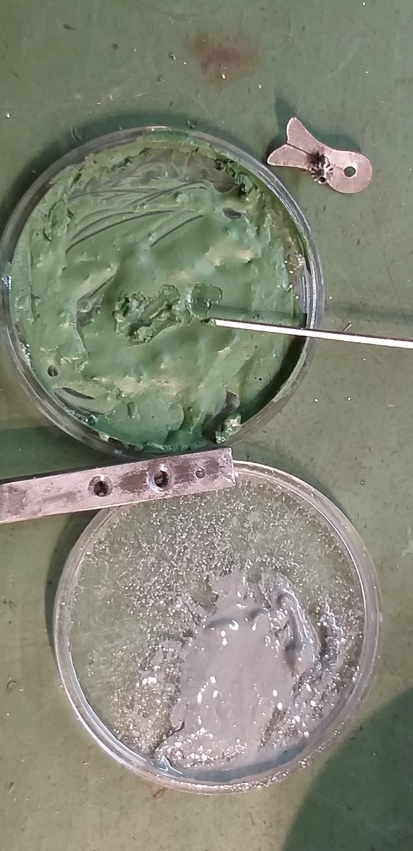

Stalka nie może wyglądać tak jak na tym zdjęciu, z wypolerowanymi śladami po poprzednich polerowaniach.
Musi być wyszlifowana na płasko po każdym polerowaniu.
Używałem wstępnie pył z osełki ok. 800 zeskrobany krawędzią n.p. stalki hss zmieszany z olejem. Daje równe gładkie matowe powierzchnie zębów.
Następnie pasta polerska z odrobiną pyłu diamentowego.
Ostatni etap to poler na cynku.
Może du..y nie urywa ale ja akceptuję jak dobry.
następne będą tylko lepsze.

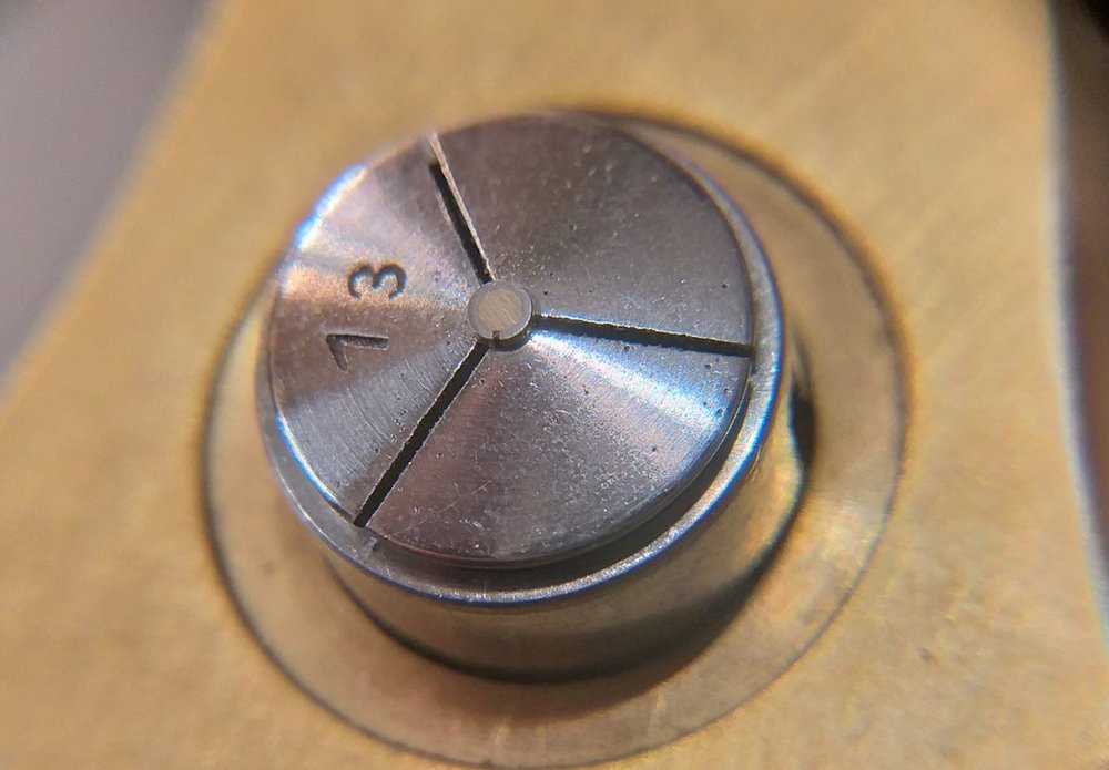

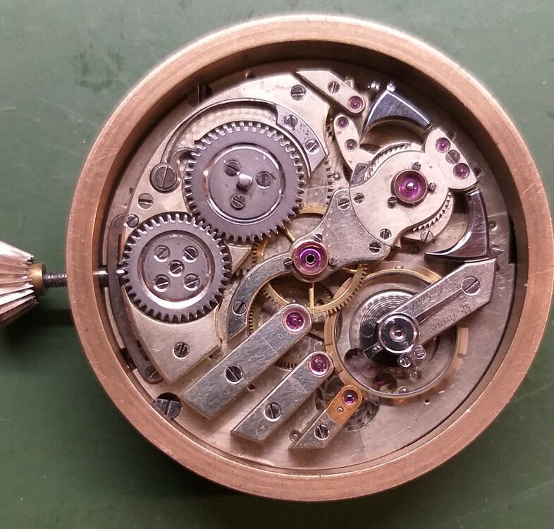

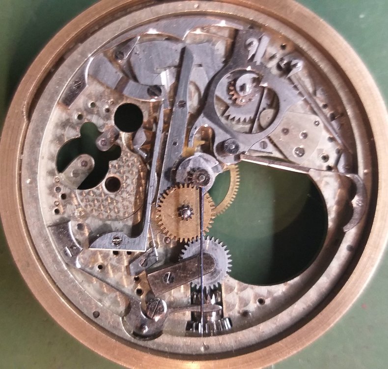

Opublikowano

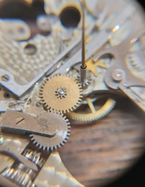

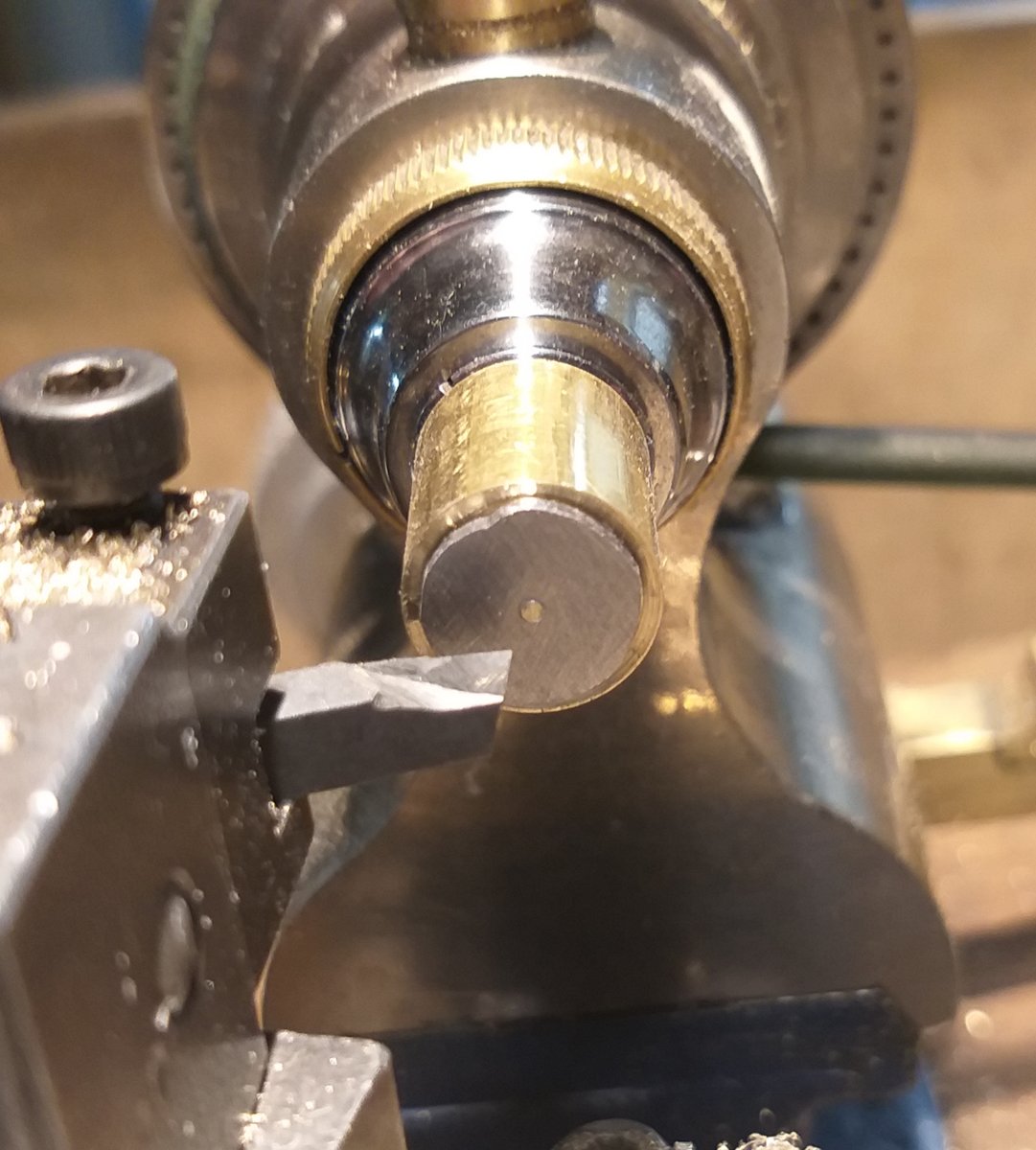

No to pasujemy ćwiertnik, 20200507_201331.thumb.jpg.c2c2b7d0d7da524d71291821713227bb.jpg
Po spasowaniu średnic
Pomiar wysokości
Oops, ten nóż wygläda fatalnie jak siekierą ostrzony.
(To mi przypomniało,że mam gdzieś zdjęcia i rysunki przystawki Levina na ww do ostrzenia noży.)
To jest widia, ćwiertnik zostawiłem b. twardy szło ciężko.
Po spasowaniu, całe przełożenie razem ze wskazówkami. Przełożenie pracuje luźno i swobodnie napędzane od osi centralnej oraz od  strony wałka/koronki. Na zdjęciu również surowczyk na wałek spinający oś koła centralnego z ćwiertnikiem.
To kółko to przygotowany surowczyk na rozetę kwadransową mocowaną na ćwiertniku pod uzębieniem.

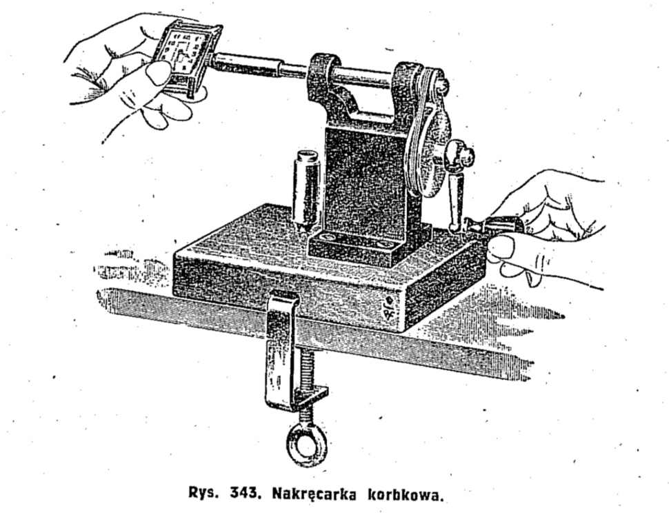

Prosisz  ;) - to masz :D :D :D
To narzędzie pokazywałem podczas "Warsztatów zegarmistrzowskich" w Gdańsku w ubiegłym roku.
Wówczas Koledzy będący na tych warsztatach też mieli problem z identyfikacją.
Tak jak kiedyś chyba wspominałem gromadząc narzędzia zegarmistrzowskie udało mi się zebrać praktycznie
wszystkie które prezentowane są w 3 tomie "Zegarmistrzostwa" a nawet trochę takich których tam nie ma :) .
Ta nakręcarka różni się od tej prezentowanej przez Podwapińskiego tym że ma uniwersalne zaciskowe szczęki
dopasowywujące się do średnicy koronki.  I mimo że mam kilkaset kieszonek to nigdy jej nie użyłem :D.
Roman

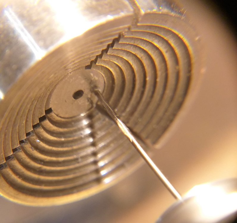

Koniec krótkiej przerwy.

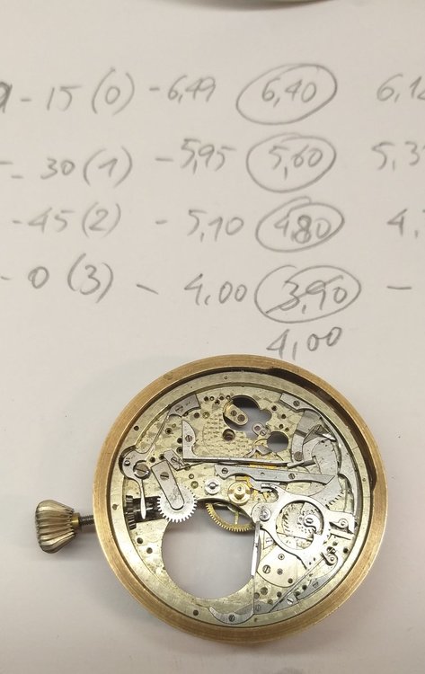

Przygotowanie do wykonania rozety pod ćwiertnik do repetiera kwadransowego.
Surowczyk.
Gotowy składa się z dwóch elementów więc jest jeden zapas na pomyłki.
Wymiary chociaż można było policzyć z dłuugości dżwigni i odległości osi obrotu ja wolałem zdobyć doświadczalnie. Wykonałem element próbny z mosiądzu i zmieniałem jego średnicę co 0,05 - 0,10 mm i sprawdzałem wychylenie dźwigni kwadransów w stosunku do zèbów gongów.
Średnica maksymalna,
Średnica najmniejsza i wyniki średnic dla kwadransów.

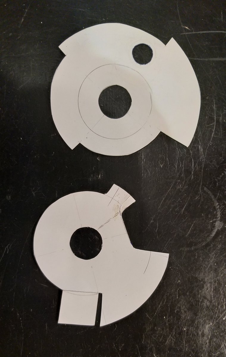

Projekt koła kwadransów i .. nie wiem jak nazwać,   "dynks"  bezpiecznik który ma pewien kąt swobody odrotu w stosunku do koła/rozety kwadransów, ok 20 stopni. Jednocześnie to ten dynks zazębia się z rozetą - kołem gwiździstym godzin, więc raz na każdy obrót ćwiertnika powoduje przeskok koła gwiaździstego godzin o 1/12. Ten przeskok wysuwa fragment dynksu skokowo tak aby w momencie zmiany godziny kwadranse przeskoczyły zawsze z 3 na 0.
Nie wiem czy to jasne ale trudno. Wiem że kiepsko tłumaczę.
Model z kartonu koła kwadransów i bezpiecznika ( dynks ).
Mam trochę wyobraźni ale model zawsze pomaga.
Jak sprawdzę jeszcze raz wszystko to zacznę wycinanie.

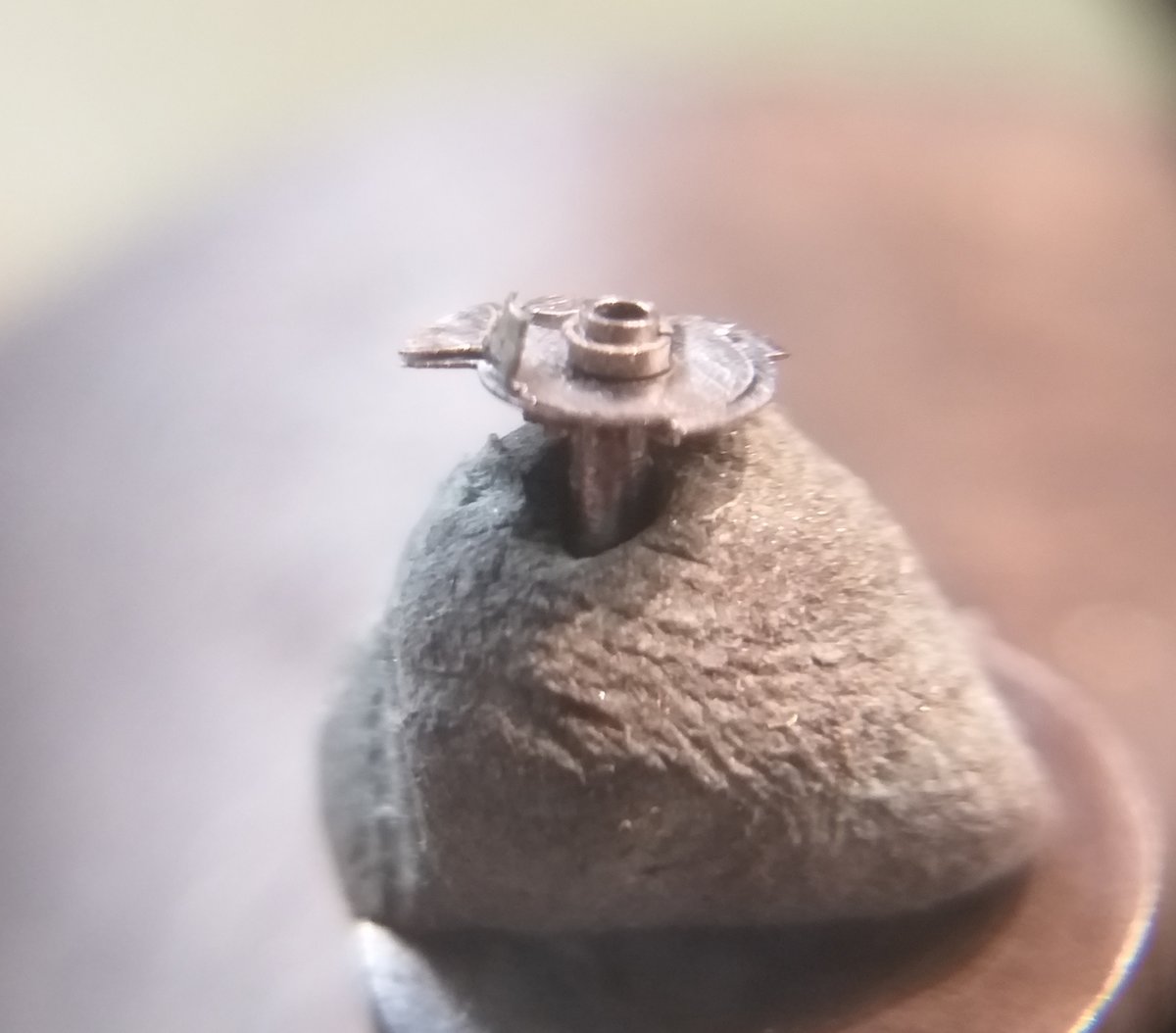

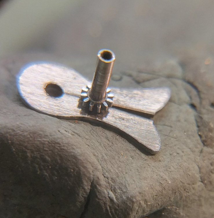

Opublikowano

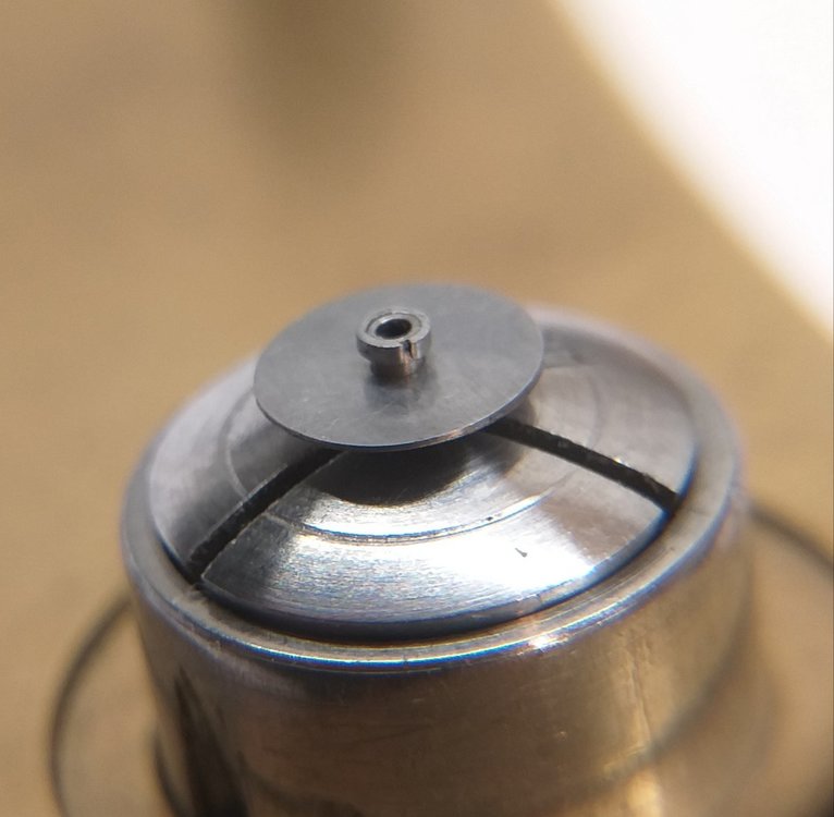

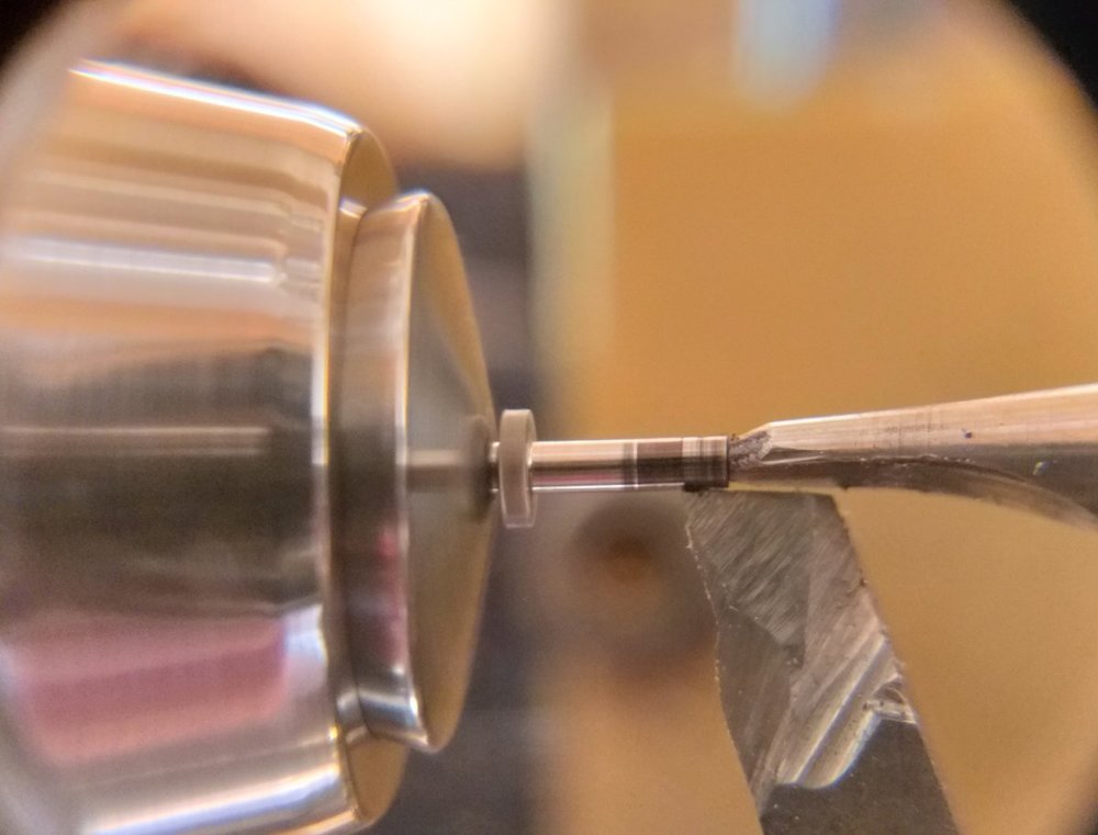

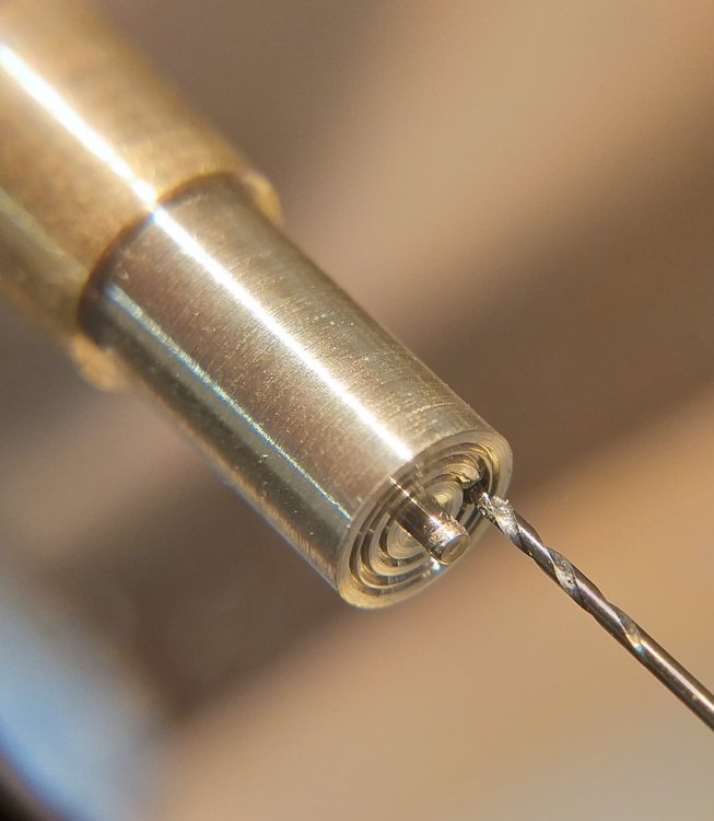

Rozeta mająca 4 sektory na różnych średnicach będzie zanitowana na ćwiertniku tuż pod uzębieniem. Pod nią będzie ten element bez nazwy, zapewniający przeskok kwadransów z 3 do 0 w tYm samym czasie gdy nastąpi zmiana godziny. Ta część musi mieć swobodę obrotu ( o pewien kąt ) w stosunku do ćwiertnika z rozetą. Pierścień sprężynujący będzie miał zadanie zapewnić aby ruchoma część nie spadała i zawsze pracowała w tej samej płaszczyźnie.

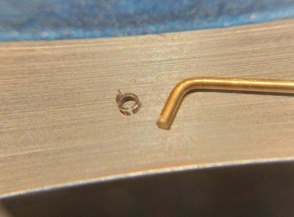

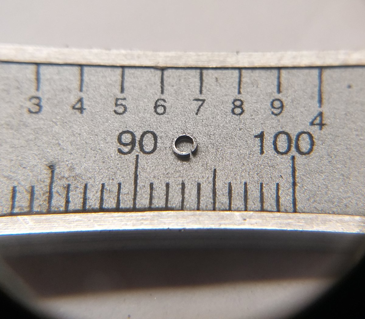

Ten pierścień, zawleczka jest mały. A jak wiemy rozmiar robi różnicę. Ja osobiście bardzo lubię malutkie części do zegarków robić.
UWAGA!  Nie robiłem tej zawleczki z gwoździa ani z parasolki.

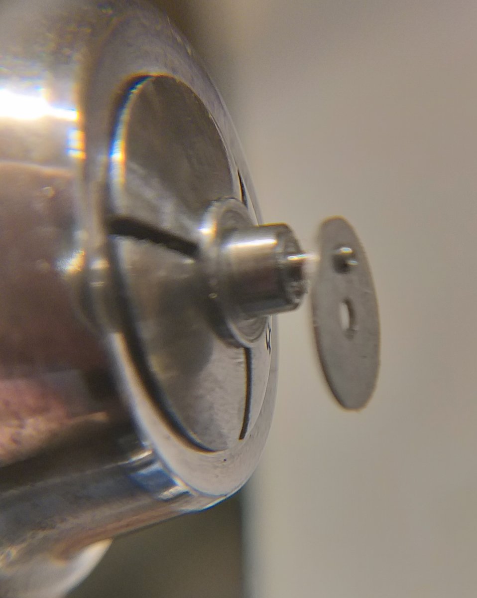

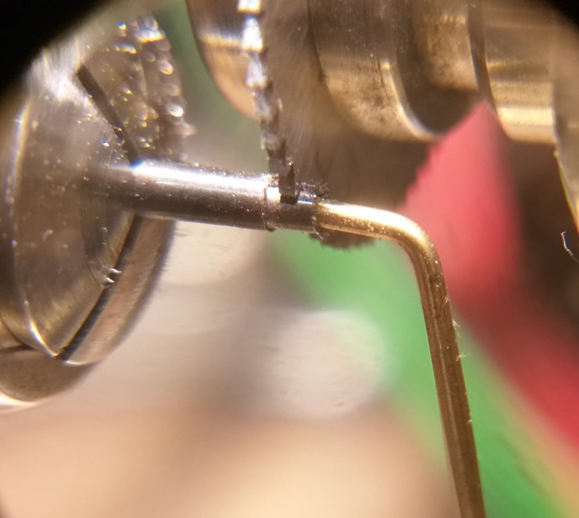

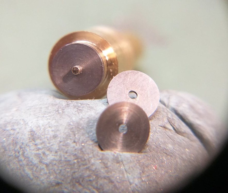

Po przetoczeniu na pdpowiednią średnicę zewnętrzną i wywierceniu otworu stal narzędziową poddałem hartowaniu a następnie odpuściłem do stanu sprężystego.
Nacinanie wzdłużne.20200516_183649.thumb.jpg.df2f08ee2167e98a0cbfc64b4b99e01e.jpg
Odcinam z lekkim nadmiarem na szlif.
Aby nie poleciał sobie za daleko użyłem wałeczka mosiężnego.
Zaraz po odcięciu
Przygotowanie do toczenia
Po toczeniu od czoła, szlif po obwodzie
Wykończenie obustronnie na odpowiednią grubość
W zbliżeniu
Na ćwiertniku
I luzem
  • What one fool can do, another can.

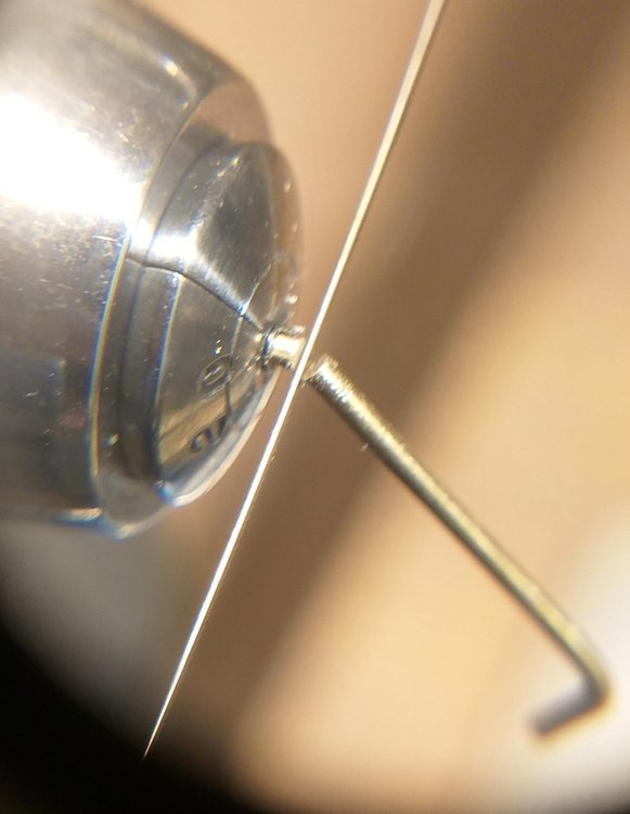

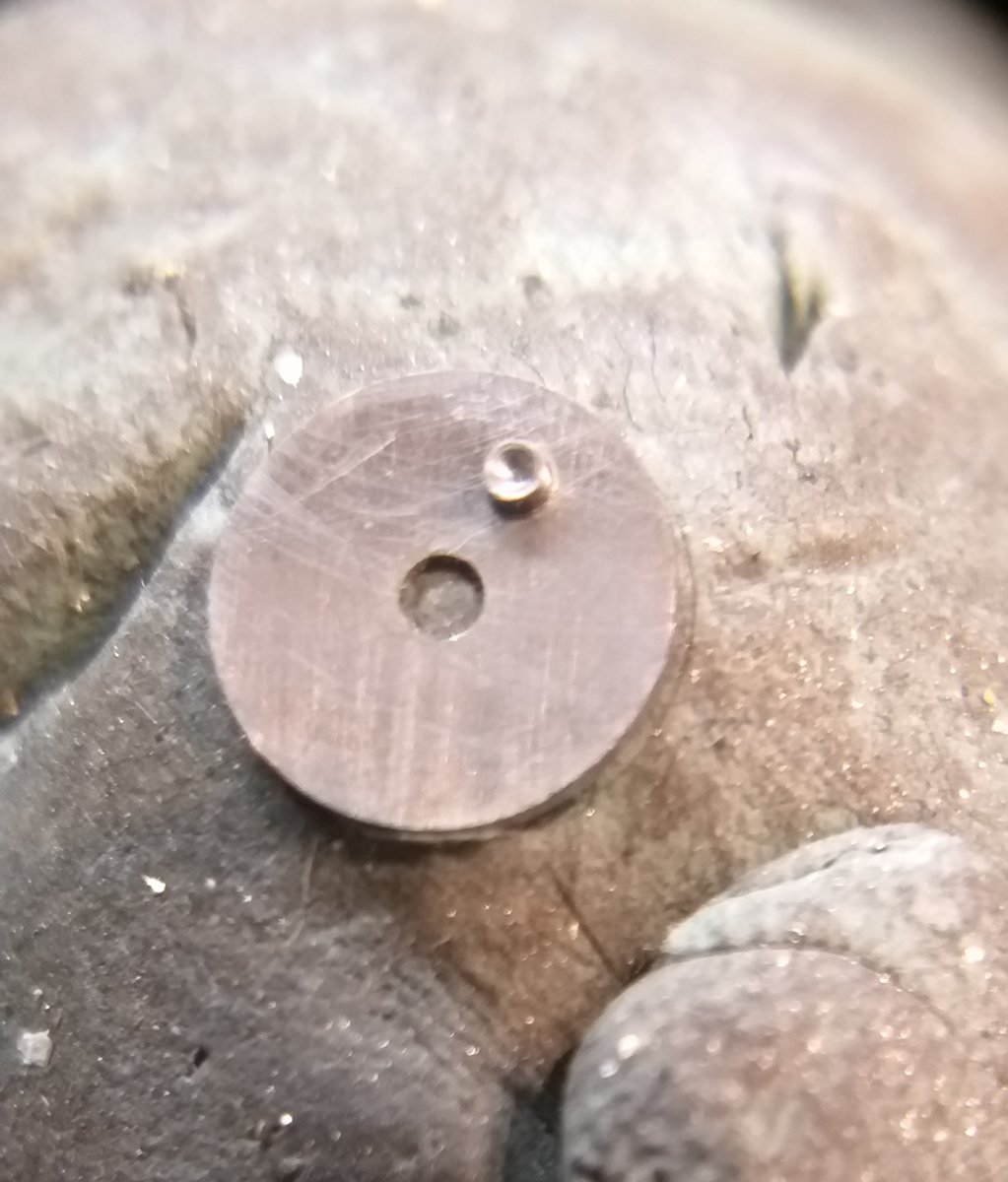

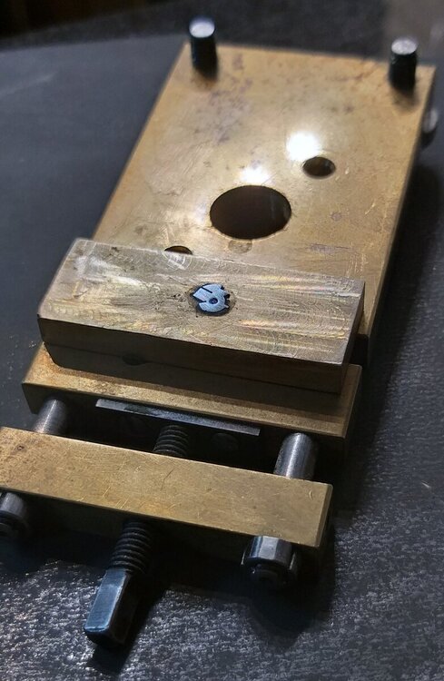

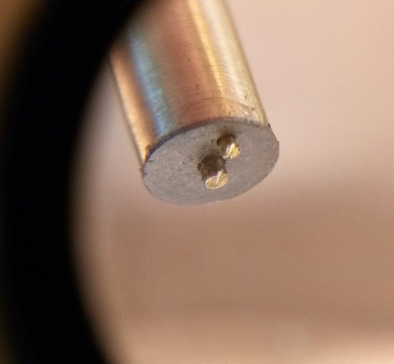

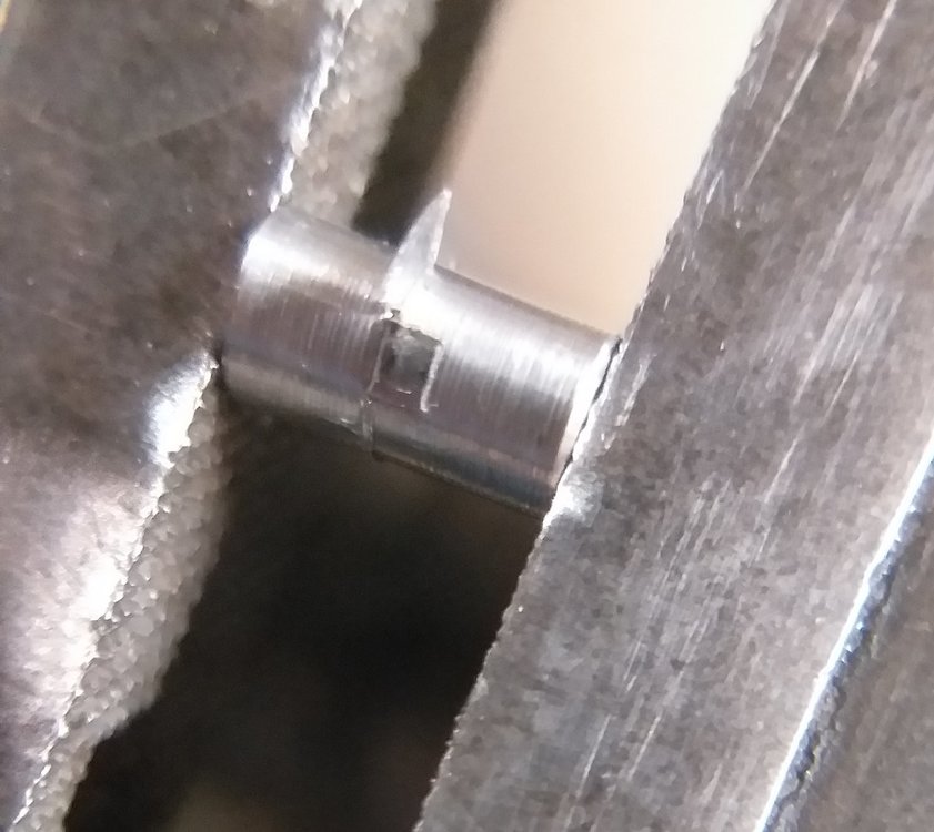

Na początek takie narzędzie sobie zrobiłem, trzeba jeszcze zahartować. Pytanie wiadomo do kogo, do czego toto będzie służyć?20200517_202825.thumb.jpg.3a8bef399744ca5bf4bd476ebd121429.jpg
Zrobiłem też taki bolec, który zanituję w rozecie.20200517_202209.thumb.jpg.8b24255e487b4bd996d28cbecdd13dd9.jpg
Po odcięciu i obrobieniu.
Bolec zanituję, i w.w. narzędzie użyję trochę później.
Pod ten bolec trzeba było wywiercić otwór.
Mocowanie jak koła zębate tzn. blaszki będą przyklejone do mosiężnych wałków.
Obydwa wiercenia z tego samego ustawienia.
Dodatkowy otwór, który jest potrzebny w rozecie wykorzystuję do pewniejszego mocowania i do centralnego ustawienia wałka w stosunku do narzędzia oraz pozycji początkowej na podzielnicy.

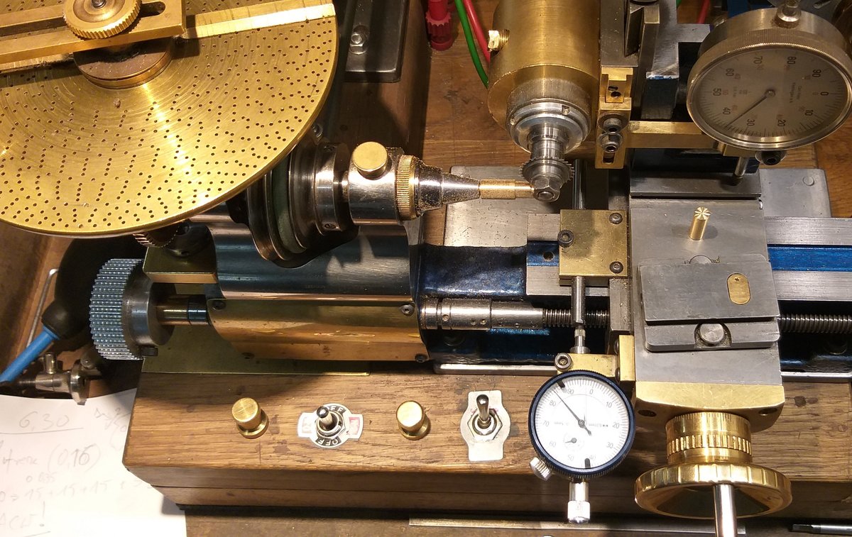

Zestaw do wycinania. Wycinam frezem tarczkowym ustawionym jak na zdjęciu. Do wycięcia używam zmiany położenia freza w pionie, zmiany położenia freza na posuwie poprzecznym i obrotu materiału przyklejonego do wałka dzięki podzielnicy.
60 obrotów korbą tej podzielnicy daje 1 pełny obrót wrzeciona. Czyli 1 obrót korbą to 6 stopni na wrzecienniku. Ten jeden obrót korbą można jeszcze podzielić na 100 części t.j. posów z rozdzielczością 0,06 stopnia.
Trzeba było napisać coś w rodzaju programu.
W języku zrozumiałym dla jednostki wykonującej czyli dla mnie.
Np. Po wykonaniu pełnego obrotu kalibrującego średnicę zewnętrzną na 6,30 mm przesyń frez  posuwem poprzecznym o 1/2 grubości narzędzia tj. 0,15 mm w kierunku CW następnie przesuń posów pionowy o 0,35 mm i wykonaj obrót o kąt ...
Wycięta rozeta
Cdn. Jutro

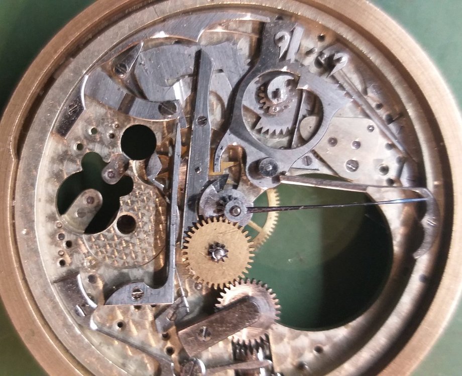

Opublikowano

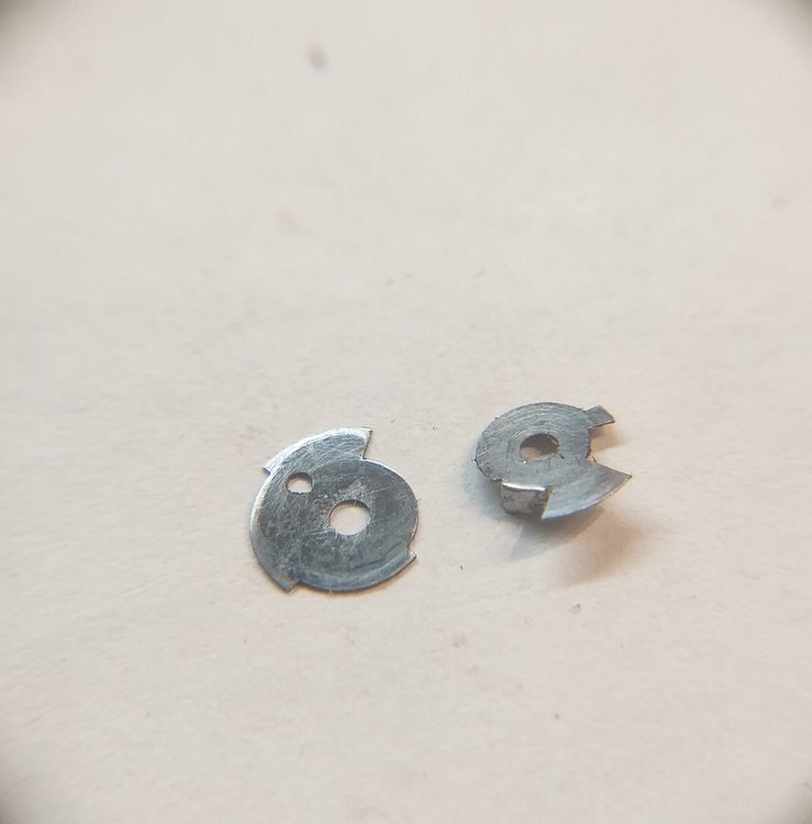

Zrobiłem, działa, przeszła testy tzn da się wyregulować tak aby po przeskoku godziny zmiana kwadransów następowała jak trzeba.
Jestem niezadowolony będę robił od nowa.
Kilka zdjęć z porażki bo może ktoś czeka.

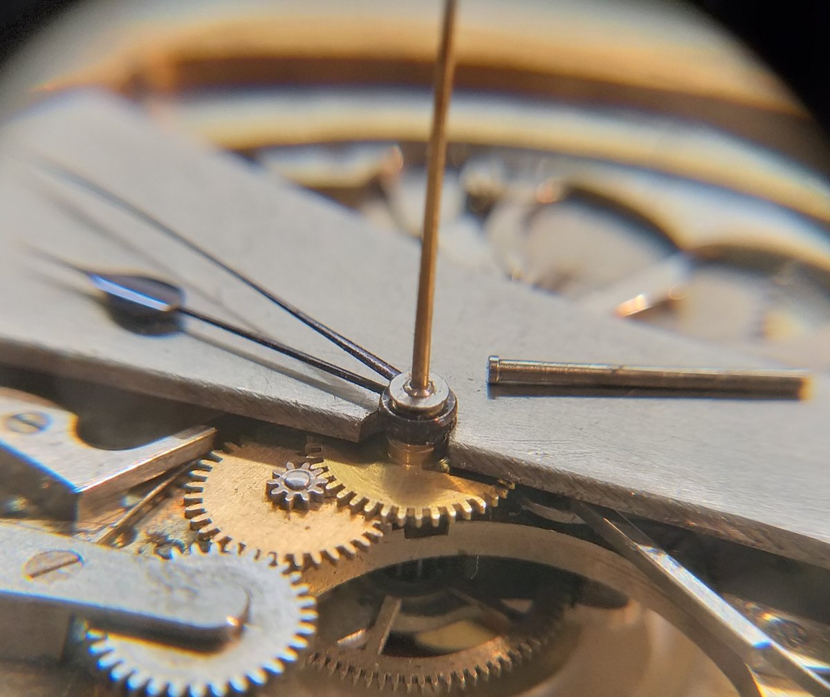

To narzędzie służyło mi do wygięcia blaszki,  tak aby powstał zabierak współpracujący z kołem gwiaździstym godzin.
20200518_173957.thumb.jpg.372c536b15df781669950c1f64e1a3be.jpg20200518_174025.thumb.jpg.6d49e67e2be218da63b4fc26822b46a8.jpg
Przed złożeniem
Wstępne dopasowanie.20200522_205213.thumb.jpg.c5339b122073f62aead07e68f0ef8fac.jpg
Aby dopasować trzeba było wygiąć blaszkę zabierak do osi, to jest decydujący błąd.
W tej pozycji działa ale, zabierak zaczepia o zęby koła gwiaździstego zbyt płytko. Jest na xbyt dużej średnicy i jest za krótki o kilka setnych.
Nadawał się tylko do praktycznej kontroli projektu.
Wskazówka tuż przed zmianą godziny. 12 to ta kropka nawiercenie za ok 1 minutę.
Blaszka pod rozetą jest schowana.
Na zdjęciu 1 minuta po zmianie godziny.
Blaszka "tego czegoś " bez nazwy pod rozetą wysunięta, bolec dźwigni kwadransów zatrzyma się w pozycji jak na największej średnicy  rozety.
15 minut po godzinie rozeta przesunięta tak aby bolec dotknął kolejną średnicę rozety.
Ewentualne niedokładności są piniżej 1 minuty i są w granicach regulacji.
Regulacja przez zeszlifowanie fragmentu krawędzi natarcia zabieraka.
Ale tu cisza, pewno Kolega nie ma czasu albo pracuje nad czymś innym.
Narzędzie jednorazowego użytku miało być wykorzystane drugi raz...

Powoli działam,
Nowa część (powtórzona) pod rozetę kwadransową.
Wszystkie elementy powtórzyłem.
Projektowanie w pamięci, wspomagane odręcznymi szkicami już się nie sprawdziło.
Pokaże w dużym skrócie jutro.
Te nowo zrobione akceptuję w pełni.
Będę też powtarzał wykonanie gongów.
Te pierwsze ani ładne i dźwięk jakiś płytki, może pokażę. Niech kibice nie tracą nadziei.

Obiecałem komuś pokazać drugą stronę tego repetieta.
Filmik pokazujący test nowej osi balansowej z zanitowanym tylko kołem balansu. W ten sposób sprawdzam we wszystkich pozycjach czy równo wytraca prędkość.
Na bardzo wolnych obrotach i przy zatrzymaniu można też potwierdzić wyważenie koła.
Ten test akurat był niezadowalający koło zatrzymuje się zbyt szybko.
Zdjęcie po złożeniu całości razem ze sprężyną włosową.
To były pierwsze testy po ruchomieniu tego mechanizmu.20200701_214235.thumb.jpg.8fc827c3a0b12464aa20e5b70f832b94.jpg
