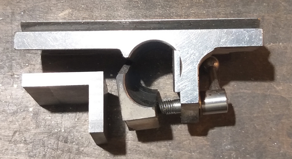

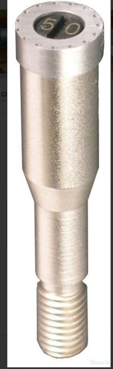

Takie przydasie sobie zrobiłem.
Do ostrzenia noży toarskich.
W planach prowadnice katowe w blacie do szlifierki. Bez prowadnic też świetnie się sprawdzają
Płasko zaszlifowana powierzchnia na końcówce okrąglego noża, pręta hss, pręta z węglka, resztek zużytego freza palcowego, wiertła pozwala na powtarzale bazowanie w tym uchwycie do ostrzenia oraz w uchwytach nożowych w tokarkach.
20220618_070556.thumb.jpg.1f576ea1a63e19bf5cb5c14ffae4ba83.jpg20220618_070821.thumb.jpg.610f3b5d163d729863e9e42ad61dbc83.jpg
Kąty na bokach uhwytu definiują kąty nrzędzia. Łatwy i powarzalny sposób.
  • What one fool can do, another can.

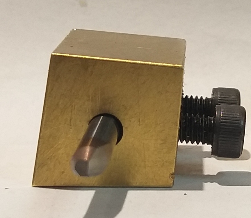

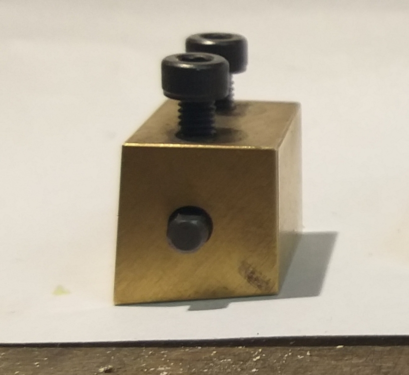

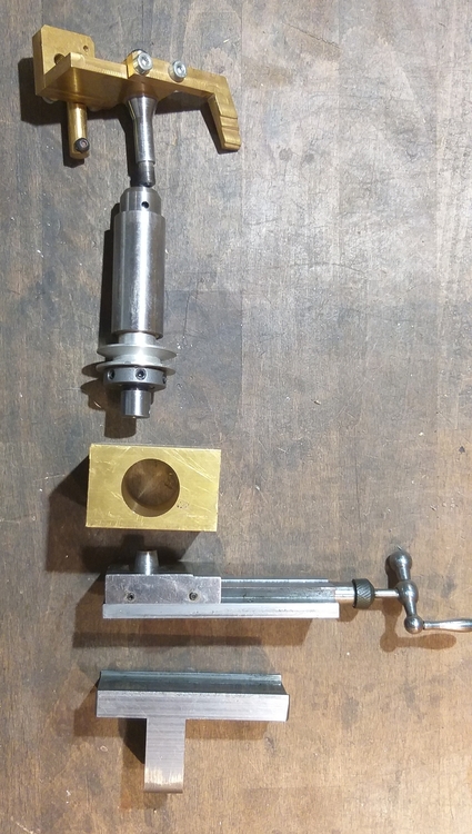

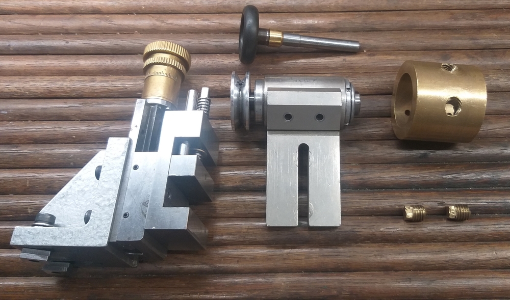

Jak skończę to pokażę.
Przystawka do szlifowania łuków na krawędzi noży będzie złożona z tego:
Od dołu:
-Element pozwalajacy na zamocowanie pionowe posuwu ze starego suportu.
-tenże fragment starego suportu.
-obejma wrzeciennika w trakcie powstawania.
-wrzeciennik z gg-tools czyli china w natarciu. (mało który mój zacisk pasuje do tego czegoś ale dam radę)
-mój stary uchwyt do noży montowany we wrzecienniku.
Projekt pilny do skończenia zaraz po wykonaniu wszystkich przydasiów do tokareczki kłowej.
Czyli kilka takich 20220621_122507.thumb.jpg.5fcb2d0401ba4fed0fdab72aee6f946d.jpg
Oraz takich,
Te ze zdjęć to Horia i Bregeon fi 5 mm gwint M5 wkrecane bez ściagacza w rdzeń pasujacy do konika. Ja robię na standarcie (chyba z Flueme, Roman będzie wiedział).
To jest ze ściągaczem też 5 mm z gwintem wewnętrznym 3,5 mm.
Toto od lewej to pod krążki z nawiertami jak horia oraz dwa widoczne zaciski spreżynowe, tulejka i ściągacz.
Będzie też nowy komplet takich.
Niby już mam ale mało, rozkalibrowane i krzywo zaciskaja sie na ośkach
Będzie naprawa drugiego supirtu w.j.
Ten suporcik przerobię na posuw dźwigniowy, bo fajnie się sprawdza na Cowellsie.
Bedzie też uruchomiona wiertarka z możliwością frezowania.
A późną jesienią już na emeryturze zaczynam budowę mechanizmu zegarka....

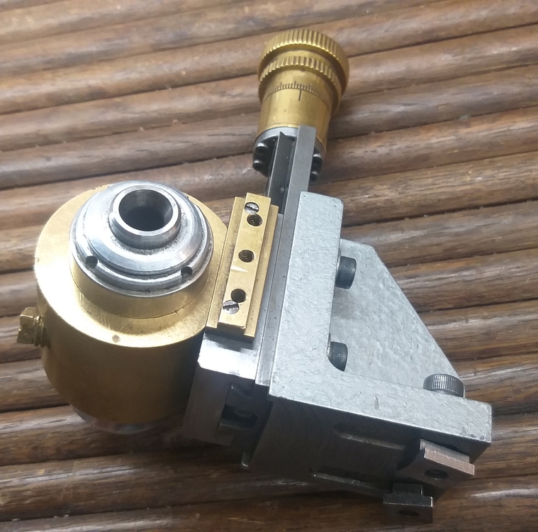

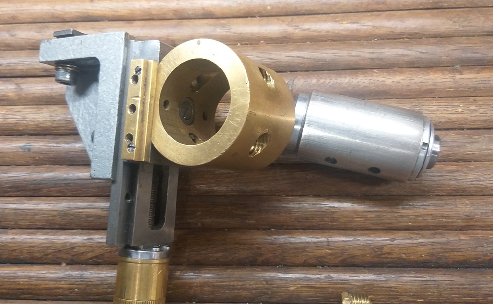

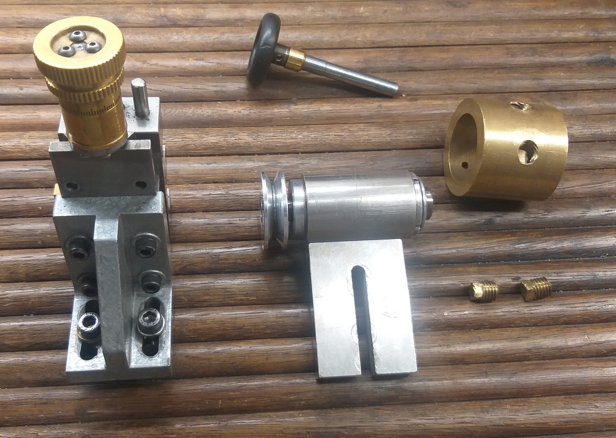

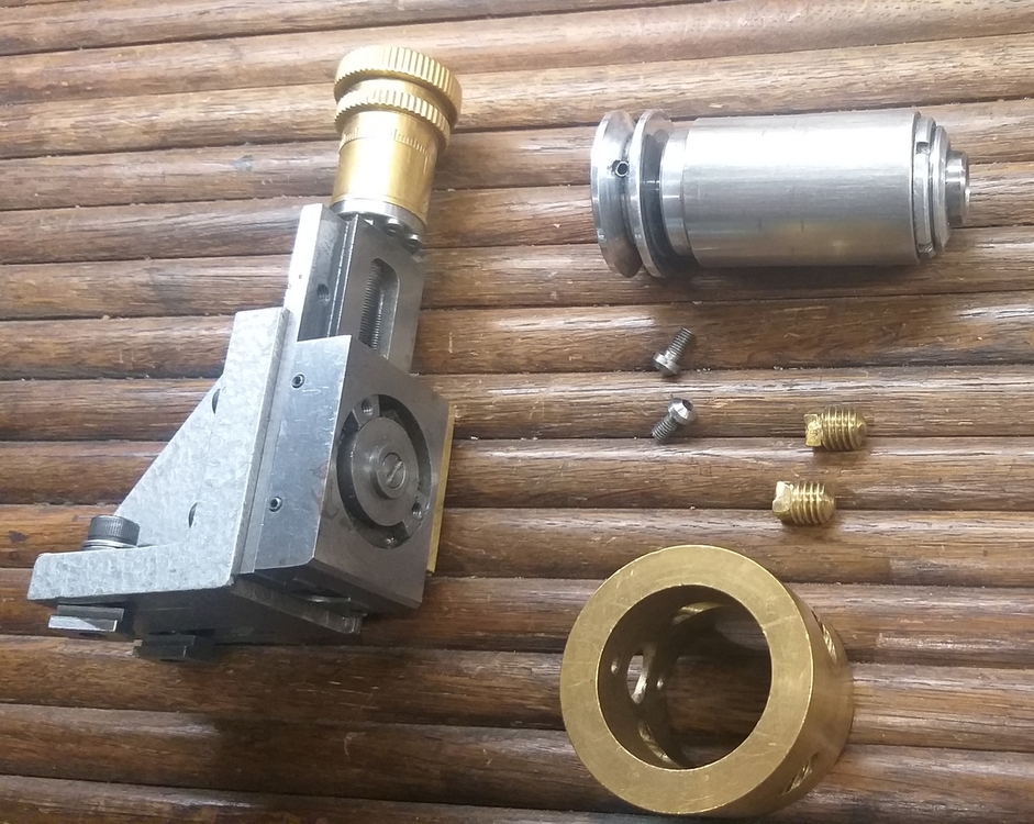

Dla mnie ten wątek to jeden z najciekawszych tematów na forum. Podziwiam kolosalną wiedzę , zdolności manualne i możliwości wykonawcze Kolegi. Najbardziej oczywiście interesuje mnie park maszynowy, prezentowany w wątku. Między innymi konstrukcja dodatkowego wrzeciona napędzanego osobnym silnikiem - zdjęcie 20220326_203255.jpg
Czy ewentualnie można poprosić o rysunek konstrukcyjny wrzeciona, choćby szkic? Jakie łożyska, zwykłe kulkowe, czy skośne. Czy silniki stosowane w napędzie tokarki jak i wrzeciona, to silniki prądu stałego, jak przypuszczam. Jak są regulowane ich obroty? Normalne regulatory obrotów dla silników DC, czy coś innego? W jakim zakresie obrotów pracują?
Będę wdzięczny za informacje, pozdrawiam.
Opublikowano
Silniki 24V DC różnej mocy. Mam 30, 120, 150, 200 i 250 W. Zasilacz impulsowy 24V mocy nie pamiętam a nie chce mi się włazić pod biurko. Moc dobrałem tak aby mogly pracować dwa silniki rownocześnie.
Regulacja obrotów, małe moduły elektroniczne chowane w podstawach tokarek. Obroty od zera do znamionowej silnika. Górna to około 3000 plus przelożenie mechaniczne na kołach pasowych, poza szlifowaniem praktycznie najwyższych obrotów nie używam.
Przewaga silników DC nad silnikami AC jest ogromna jeżeli chodzi o stosunek mocy do wagi oraz wielkości silnika, to samo dotyczy regulatorów obrotów. Są mniejsze lżejsze i bardzo ciche.
Wrzeciennik na posuwie pionowym do frezowania wiercenia i szlifowania.
Ten moj to Levin.
Polecam jest wyśmienity.
Nie polecam jest zaporowo, nieprzyzwoicie  drogi.
Szczególy znajdziesz na zdjęciach i w sieci.
734210903_Screenshot_20220814-153844_SamsungInternet.thumb.jpg.1ebab20f4c9e810bd7c5fa3c6e44db8e.jpg
Mam tylko wrzeciennik z uchwytem do montażu na suporcie krzyżowym Levina.
Reszta to projekty i wykonanie własne, posów  to elementy suportu z małej tokarki zegarmistrzowskiej.
20220815_115238.thumb.jpg.6f5c7253bb00df8d3913c27de4bbfdb3.jpg20220815_115316.thumb.jpg.f091df4e448ce4975f8d93f498491459.jpg20220815_115355.thumb.jpg.cb61f424c887c68bf32003e01213db62.jpg20220815_115527.thumb.jpg.0caedc4e20aca2b393d8fa86d9cbd67f.jpg20220815_115602.thumb.jpg.82b8249c611e12fa31fb1aefd7a1fd15.jpg

Myślałem o samodzielnym wykonaniu takiego wrzeciennika. Oczywiście mówimy tu o bardziej amatorskim poziomie technicznym niż u Kolegi. By ułatwić zadanie, należy użyć w miarę możliwości gotowe elementy. I tak jako wrzeciono mogłaby posłużyć walcowa tuleja redukcyjna z przelotowym otworem ze stożkiem Morsa np. MK1 lub MK2. Takie tuleje szlifowane i hartowane są dostępne niezbyt drogo. Średnicę wałka należy wybrać od razu taką by pasowała pod łożyska. Na przykład tą:
Ta akurat nie jest przelotowa. Zastosowanie stożka wiąże się również z koniecznością stosowania narzędzi z trzpieniem morsa. W związku z tym tuleja musi być przelotowa by mieć możliwość stosowania śruby ściągającej narzędzie.
Całość z odpowiednimi łożyskami, może być umieszczona w rurze stalowej, grubościennej, szlifowanej. Należy jedynie końce rury od wewnątrz podtoczyć – gniazda do osadzenia łożysk. Takie rury są tanio dostępne.
Tyle z grubsza, co myślicie o takim pomyśle? Czy coś sensownego może z tego wyjść? Oczywiście jest to rozwiązanie typowo niskobudżetowe.
