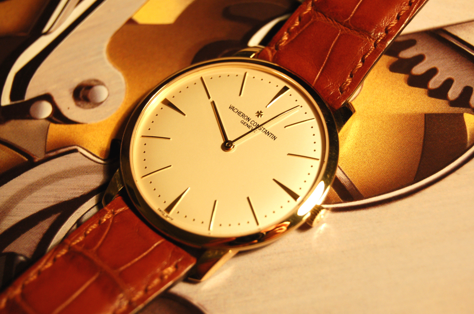

I ja przetestowałem swój zegarek na dokładność pomiaru czasu. W moim przypadku lekko nie jest ponieważ nie mam sekundnika,
ale mimo to udało się dokonać sprawdzenia. To już drugi taki pomiar i kolejny raz Vacheron mnie nie zawodzi. Czasomierz noszony był codziennie, na noc odkładałem zegarek tarczą do góry. Wskazania sprawdzałem z aplikacją Time Sync Pro w dniach od 14 lipca do 21 lipca. Przed chwilą skontrolowałem czasomierz i wskazówka minutowa idealnie pokrywa się z indeksem gdy w Time Sync Pro sekundy wskazują 00 (oczywiście minuty i godziny też się zgadzają). Sprawdzałem też jednodniowe cząstkowe odchylenia i również zawsze wskazówka lądowała na indeksie lub minimalnie obok. Tak sobie teraz pomyślałem, że całe szczęście, że to Patrimony cyka, bo jeszcze gotów byłbym pomyśleć, że mam w środku werk kwarcowy :wink:. Dokładność tego zegarka jest znakomita.
Mariusz przy braku wskazówki sekundowej - 7 dni na pomiar to stanowczo za mało - moim zdaniem - wypadałoby takowy pomiar przeprowadzić po np.30 dniach :roll:

Gość McIntosh
Mogę kontynuować test dalej.
Nie chodzi o to że coś sugeruję - jedynie stwierdziłem iż w ciągu 7 dni bez sekundnika to nawet przy dobowej odchyłce 1 sek wskazówka raczej trafiłaby mniej więcej równo (na oko ) w indeks , proponuję pociągnąć test i po np. 21 dniach dać znać ( tylko uczciwie ) - gdybyś był na spotkaniu to mozna było sprawdzić dokładność chodu w 5 pozycjach zresztą w kazdym porządnym serwisie można to zrobić - moja Eterna Kontiki na 2892 z COSC w czterech pozycjach robiła od 0,2-0,4 sek. a w jednej +4 sek. wiec zachwycony nie byłem :roll:

STARUSZEK,
dlaczego miałbym Ciebie podejrzewać, że coś sugerujesz :?:. Wszystko jest w porządku i oczywiście będę test kontynuował dalej. A o moją uczciwość możesz być spokojny. Gdy miałem problemy z zegarkami to również otwarcie o tym pisałem.
