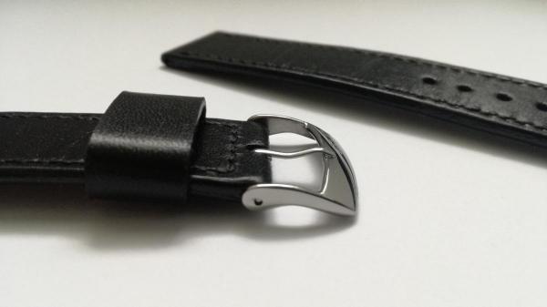

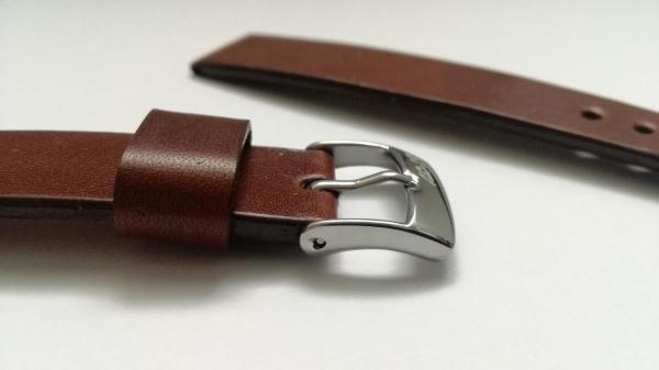

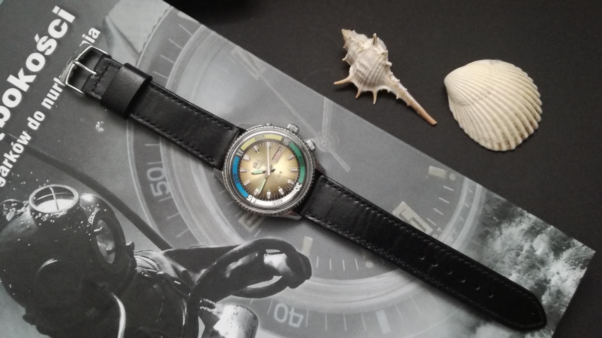

Rally dla kolegi
Edytowane przez As82

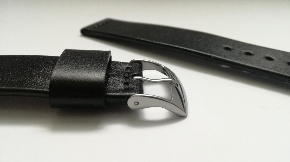

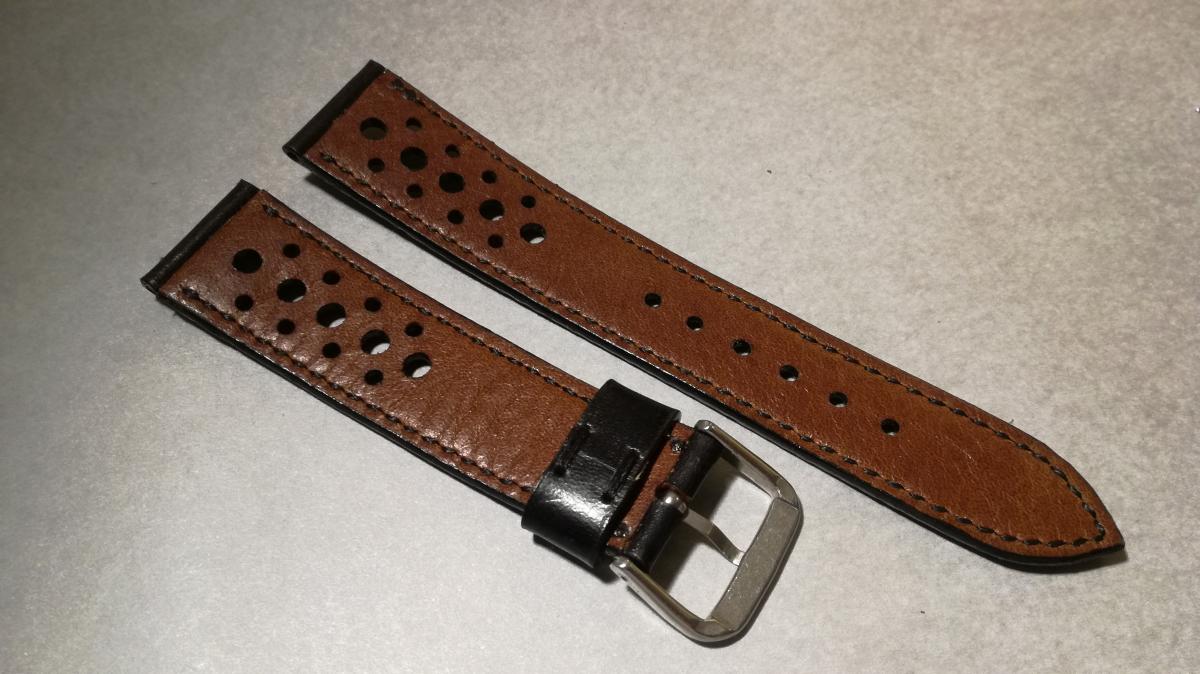

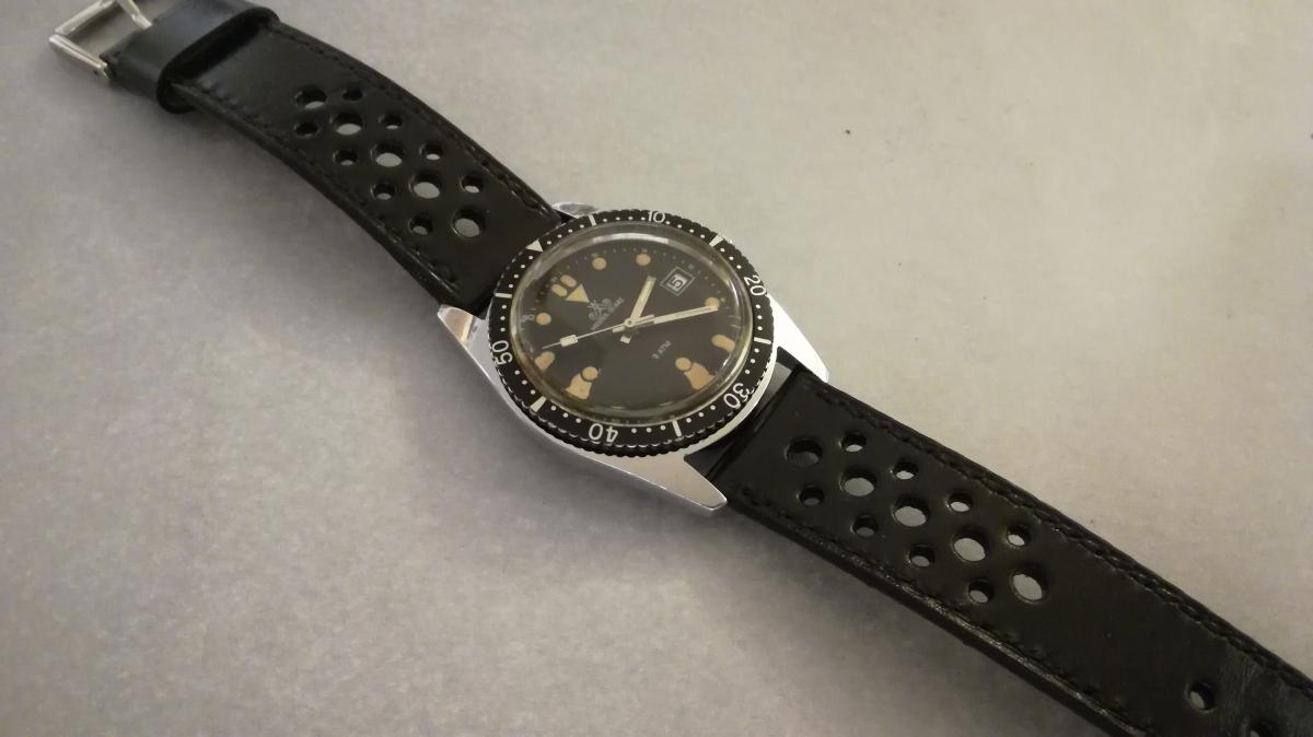

Doskonały pasior!
Pilocik super, to nie jest łatwy kształt a wyszedł pięknie:)
Dzięki. Racja kształt nie jest łatwy . W fotce poniże prezentuje się bardziej okazale.

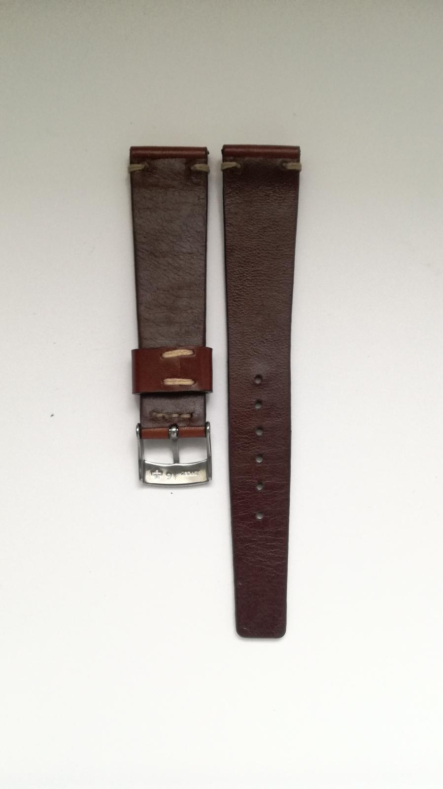

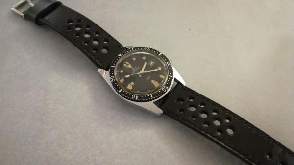

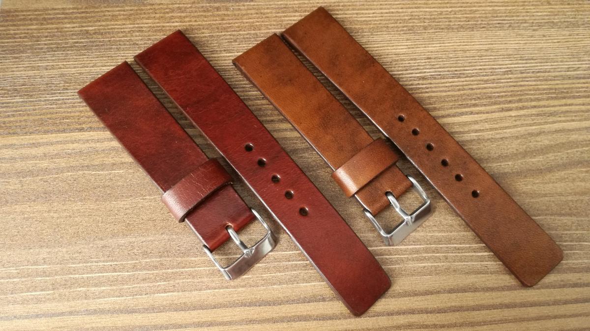

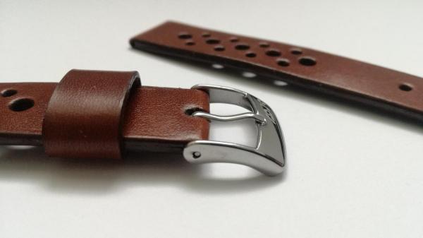

Teraz coś nietypowego. W sumie dużo w nim improwizacji ale myślę że chyba uzyskał swoją niepowtarzalność.
Rally z mocnym pazurem;)

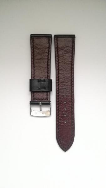

Witam.
Pańskie paski wyglądają świetnie.
Czy można dowiedzieć się jak Pan wykonał ten czerwony pazur na pasku? Czy to jest farba akrylowa do skóry? Proszę o uchylenie rąbka tajemnicy.
Zrobiłem już kilka pasków, skórę barwię osobiście, ale nie wiem jak uzyskać taki efekt.
Dziękuję za odpowiedź.
Jarek
Wysłane z mojego Redmi 5 Plus przy użyciu Tapatalka
Szrzerze mówiąc to nie ma o czym specjalnie pisać technika jest bardzo prymitywna. Po prostu pomalowałem pasek na czarno, odseparowałem część taśmą i nałożyłem czerwoną farbę. Jak narazie nie kontynuuję tego bo ten pomysł nie sprawdza się zbyt bardzo co do powtarzalności efektu. Jest możliwość że farba dostanie się pod taśmę i mogą powstać zacieki.
Jeśli wpadniesz na coś lepszego podziel się swoimi doświadczeniami. Myślę że pomysł nanoszenia paska innego koloru jest dość ciekawy wizualnie i można by stworzyć ciekawe pasiory.
Tak myślałem, że poszła w ruch taśma, ale szczerze mówiąc pomyślałbym bardziej P dobrym sprayu do tego. Farba faktycznie płynie jak chce czasami i jest to ryzykowne. A spray nie jest płynny wiec po zdjęciu taśmy powinno być ładnie. Teoretycznie :)
No ale do tego trzeba by mieć dobry sprzęt, bo to jest mały gabaryt i pewnie tylko by chlapało. Cyba że przez jakąś drobną siateczkę;)
Ja bym pomyślał nad jakimś większym kartonie w którym umieścilibym zabezpieczony pasek i wtedy malował. Nadmiar sprayu przejmą ścianki kartonu ;)

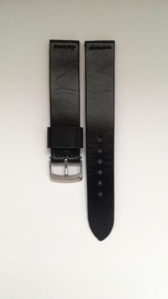

Zrobiłem kilka pasków w czarnym kolorze, oczywiście sam barwiłem. Niestety na nadgarstku pojawiają się od tego zabrudzenia. Paski od strony wewnętrznej są w kolorze naturalnym, a mimo to trochę brudzą. Jest jakaś metoda na ten problem?
Jarek
Trzeba zawsze sprawdzać skórę po wyschnięciu, czy nie puszcza farby. Nie zawsze potrzebny jest finisher :)
Dzięki za pomoc.
Cały czas się uczę :-)
Jarek
Zasada jest prosta .
Pomalować, naoliwić, zabezpieczyć

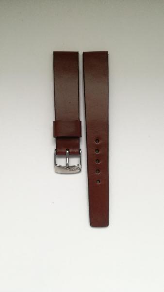

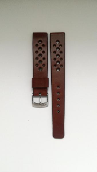

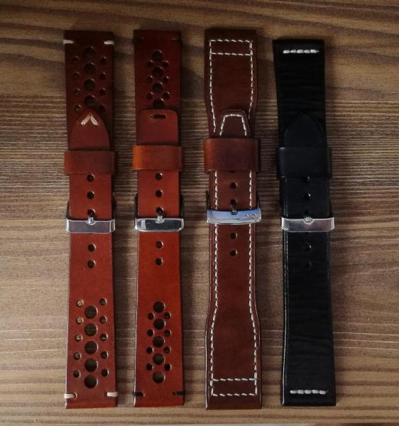

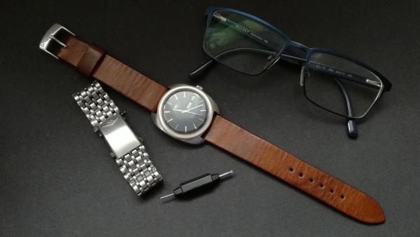

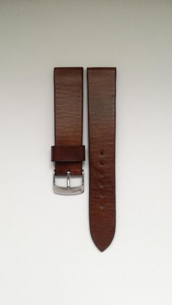

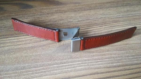

Kilka fotek moich pasków;)

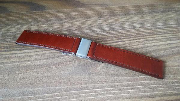

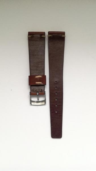

I kolejne;)
Z tej perspektywy jakby brakowało jakichś przeszyć.
Możesz pokazać tak, żeby było widać też drugą część?

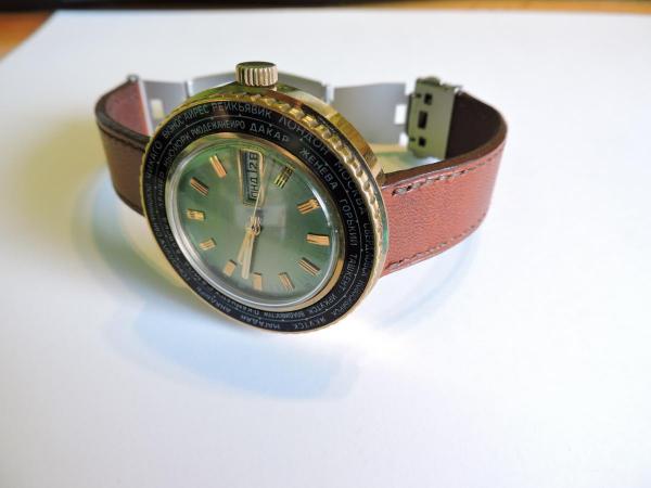

      Zegarek vintage w stylu Poleroutera.
      Koperta 35mm bez koronki, szerokość pomiędzy uchami 18mm
      Tarcza jest bardzo ciekawa - posiada szlif słoneczny, 6 segmentów i zewnętrzny pierścień
      Mechanizm automatyczny ETA 2452, z błuskawicznym przeskokiem daty
      Koronka prawdopodobnie nieoryginalna.
      Ucha mają ciekawy projekt.
      Cena 540zł plus InPost
      Możliwy odbiór we Wrocławiu
      Zegarek jest na chodzie, choć wymaga regulacji. Koronka chodzi z oporem.
