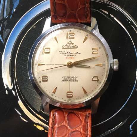

Witaj,
W przypadku Atlantic'a jest to model, który oryginalnie prezentował się tak( zdjęcie z sieci).
Jak widać Twój zegarek posiada koronkę, która nie jest oryginalna.
Oczywiście bransoleta także. Po ponownym chromowaniu koperty ( zabieg raczej obowiązkowy), zegarek winien trafić na pasek.

Atlantic ładnie odżył :)
Kopertę znalazłeś zastępczą, czy chromowałeś?
Poljot po wymianie szkła też naprawdę dużo zyskał
Koperta od innego Atlantica z tego samego okresu, zegarmistrz ją dorwał od kolegi po fachu
No to super - ładnie ot wygląda :)
Niech się noszą!
Chyba najlepsze wyjście, pochromowana za bardzo by wizualnie odstawała od zmęczonej (ale wciąż w ładnym stanie tarczy)
Jeśli zaadoptujesz psa, to nie zmienisz tym świata, ale cały świat zmieni się dla tego psa.
atlantic - efekt końcowy genialny!
z uszkodzoną kopertą poljota, postąpiłbym podobnie
