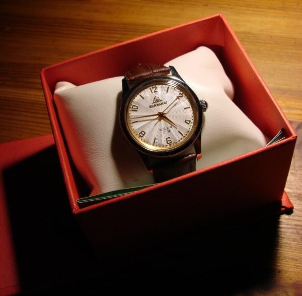

Dzisiaj mam przyjemność zaprezentować tani (dla odmiany po pokazywanym niegdyś Beijingu) zegarek z Chin.
Jest to Shanghai A-581, będący reedycją modelu z końca lat 50-tych.
Ponieważ mojego wcześniejszego kontaktu z tanim Shanghaiem nie wspominam najlepiej (ciekawe w nim było tylko to, jak dalece badziewny potrafi być tani chińczyk), byłem cokolwiek sceptyczny przy dokonywaniu zakupu, ale postanowiłem spróbować.
Nie ukrywam, ze bardzo lubię wygląd zegarków z około roku 1960-go i pod tym względem A-581 bez wątpienia stanowił dla mnie swego rodzaju atrakcję.

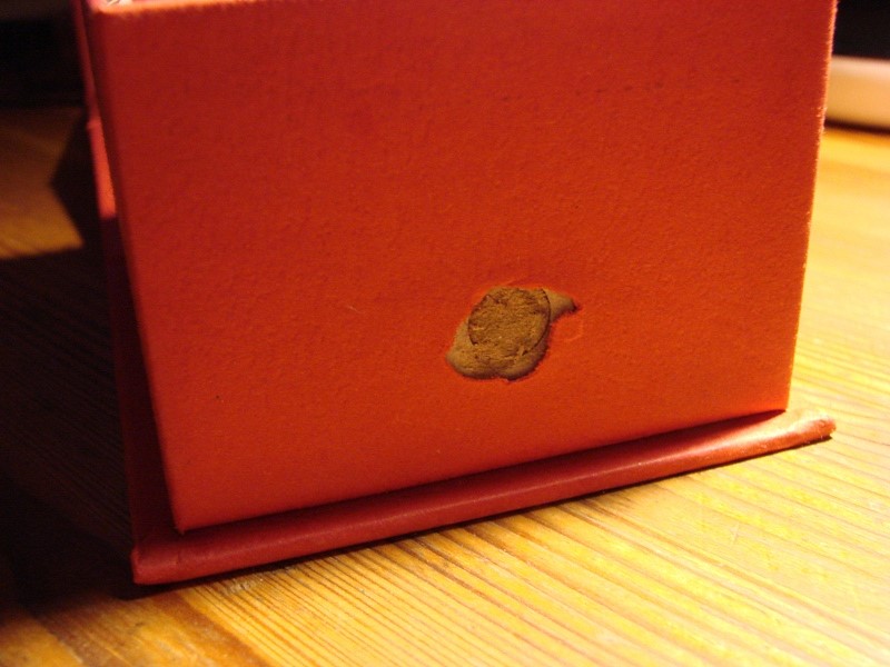

Pudełko...
...jest tekturowe i czerwone. Złoty napis średnio się udał, bo są w nim "dziury". Sądząc po metalowej blaszce w wieczku, liedyś posiadało magnetyczne zamknięcie,...
...ale magnes chyba okazał się za mocny :) !
Takie cudne do mnie przyszło i - niestety - drugi raz przekonałem się, że chińscy sprzedawcy (a przynajmniej ten konkretny) kompletnie nie przejmują się takimi "detalami jak rysy na deklach, zniszczone pudełka, czy inne takie tam "drobiazgi".
W zasadzie nie jest to istotne, bo pudełko i tak jest dość podłe (choć nie tak, jak plastikowe opakowanie Amfibii czy Komandira), ale jednak można odnieść wrażenie, ze wysłanie takiego pudełka jest - na swój sposób - oznaką lekceważenia. Chyba, że pudełko ma się tak zniszczyć przy pierwszym otwarciu, co byłoby cokolwiek dziwne :)
W środku znajdziemy chińską instrukcję (dodam, ze wersja po angielsku była dołączona w paczce z zegarkiem) oraz sam zegarek na niespecjalnie ładnej (syntetyczne tworzywo) i ohydnie śmierdzącej poduszeczce. Jestem przekonany, ze opary są trujące i poduszeczka zaraz pójdzie do śmieci...
Przechodząc do samego zegarka - nie jest to (jak większość dzisiejszych "reedycji" wariacja na temat, powiększona i unowocześniona.
Jest to klon oryginalnego A-581, tych samych rozmiarów i wykonany przy użyciu tych samych technologii. Zegarek po prostu wygląda jak NOS z lat 50-tych.
Dla jednych będzie to zaleta, dla innych wada. Mamy tu przetłaczana tarczę z wypukłymi cyframi, "stare" logo fabryki, zbrojone, plastikowe szkiełko i stalową kopertę z sygnowaną koronka i zakręcanym, sygnowanym deklem:
Tak to wygląda od boku - koronka również ma wytłoczone logo producenta:

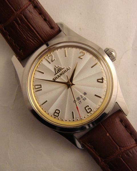

Tarcza...
...jest wykonana bardzo dobrze. Jest to tania tarcza wykonana tak, jak Chińczycy robili ją pół wieku temu, cyfry nie są nakładane, ale tłoczone, co w zasadzie było wówczas normą w "budżetowych" zegarkach. Dodam, ze jakość jest dobra i krawędzie do złudzenia przypominają cyfry nakładane (logo nieco mniej).
Również jakość wykonania koperty nie pozostawia nic do życzenia - jest to prosta, polerowana koperta ze stali, ale zrobiona bez zarzutu.
Od pierwowzoru z lat 50-tych reedycję odróżnia mechanizm. W miejsce sklonowanego szwajcara zastosowano tu tzw. "zuana', czyli znany wszystkim standardowy chiński mechanizm opracowany w latach 70-tych i wyprodukowany już w wielu milionach egzemplarzy.
Mechanizm cechuje prostota konstrukcji i (przez to) niezawodność, a przy tym jest on łatwy w serwisowaniu, a części są dostępne.
Dokładność zależy od jakości konkretnego egzemplarza - ponoszę i ocenię...
I tu pojawia się - w końcu - zarzut. Jak to w chińskich zegarkach bywa, zegarek ma ewidentnie źle nasmarowany naciąg, pracujący z dużym oporem i uczuciem tarcia na koronce podczas nakręcania. Pamiętam, jak to kiedyś na Forum zalecano, by każdego nowego chińczyka zabrać do zegarmistrza na wstępny przegląd i wiecie, co? Chyba coś w tym jest :)
Jak wspominałem, zegarek to klon modelu z końca lat 50-tych (historia modelu sięga roku 1958), co tyczy się również jego rozmiaru. Dla mnie jest to rozmiar idealny, ale dla wielu będzie sporo za mały.

"... pudełko jest tekturowe i czerwone. Złoty napis średnio się udał, bo są w nim "dziury". Sądząc po metalowej blaszce w wieczku, kiedyś posiadało magnetyczne zamknięcie ...".
​Jeśli to cię może pocieszyć, mam trzy takie pudełka  i wszystkie dziurawe w identyczny sposób jak  u ciebie.   Jeśli zamówisz jeszcze kilka takich "szanghajów", a czemu nie,  wszystkie przyjdą w takich pudełkach.    W PRL odrzuty z eksportu rzucano do sklepów w kraju, Chińczycy robią odwrotnie.

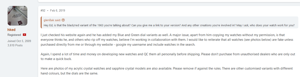

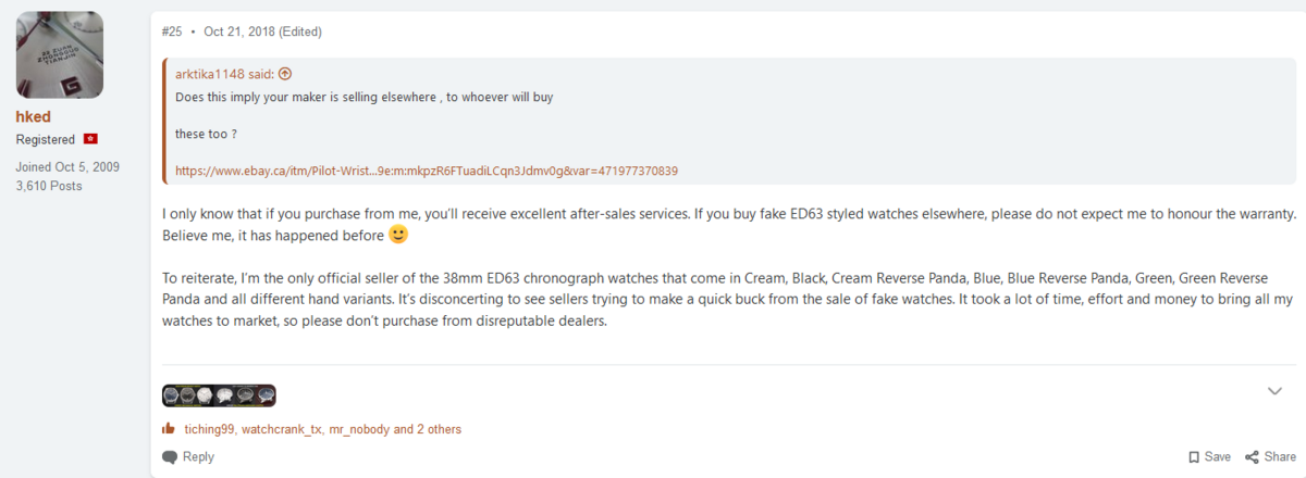

Kilka słów odnośnie good-stuffs. Kupiłem tam na wiosnę Seagulla 1963 AKA Project D-304. Kupiłem wersję bez gwiazdy na tarczy tylko z tzw. logo "Star Trek". Wersję tę zaprojektował właściciel firmy HKED. Na stronie HKED było trochę drożej, wiec kupiłem taniej w good-stuffs z przekonaniem, że kupuję jednak to samo ale od mniej pazernego sprzedawcy. Kilka tygodni temu trafiłem jednak na WUS na wątek dotyczący Seagull 1963 a przy okazji good-stuffs i tam jest zdecydowany wpis (a nawet kilka) od HKED z informacją, że good-stuffs nie sprzedaje jego zegarków i Seagull 1963 na good-stuffs jest podróbą jego wersji. Dyskusja toczyła się też wokół kilku innych marek zegarków z good-stuffs. To może też trochę wyjaśniać sytuację z podmienionym mechanizmem.
Mój egzemplarz na razie pracuje bez zarzutu i nie mam prawa do narzekania. Tym niemniej wyraźne stanowisko HKED w sprawie good-stuffs sobie zapamiętałem.
P.S. Takie vintage'owe "chińczyki" też mi się podobają. Ale jeżeli się zdecyduję, to raczej już nie na zakup z good-stuffs.
https://www.watchuseek.com/threads/good-stuffs-recent-experiences.4810695/
