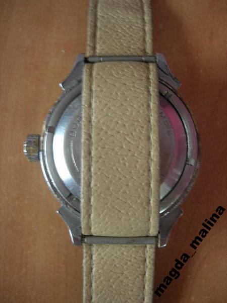

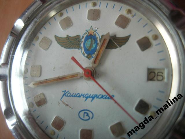

Stałem sie posiadaczem takiego oto zegarka. Na zdjęciach wyglada duzo gorzej niż w rzeczywistości. Tzn. ta rysa na tarczy wcale nie jest tak bardzo widoczna. Czy ktoś jest w stanie o nim coś powiedzieć na podstawie tych zdjęć? I drugie pytanko: gdy go nakręcam to oczywiście chodzi ale nie da się go "nakręcić do końca" czyli tak żeby bardziej się nie dało. Czy tak jest gdy koronka jest zakręcana czy po prostu coś z nim nie tak? Czy aby uzyskac odp na moje pytanie musze zrobić zdjęcie mechanizmu?

Wostok Komandirskij
zapewne mechanizm automatyczny, nie da się nakręcić do oporu

To ze Vostok Komandirski to wiedziałem ale fakt, źle zadałem pytanie. Chodziło mi raczej czy wg was tarcza i wskazówki są oryginalne? No i że nie da się nakręcić do oporu to wielki dzięki za info, o to mi chodziło :)

Tarcza i wskazówki oryginalne - wczesnorosyjska produkcja. Do oporu nie nakręcisz, bo, sądząc po wypukłym deklu - to automat :)

Mam mały problem z wyżej przedstawionym WOSTOK'iem. Otóż zdarza mu się nawet dość często, że podczas noszenia zatrzymuje się na jakiś czas (nawet do 4-5 godzin) po czym nagle sam rusza a teraz stanął i nie chce za cholere pujść do przodu. Czy ktoś orientuję się czym to może być spowodowane? Dodam jeszcze że tarcza nie "siedzi" nieruchomo w kopercie i podczas poruszania odkręconą koronką tarcza ma jakieś 2-3 mm luzu.

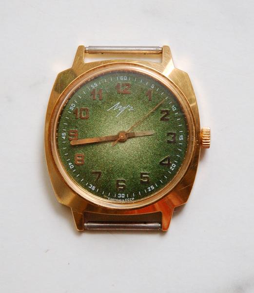

Witam
Potrzebuję pomocy
Czy ktoś może wypowiedzieć się na temat takiego zegarka
http://www.ebay.it/itm/Unique-Authentic-Russian-Watch-LUCH-with-ONE-Hand-NEW-/350462253514?pt=Wristwatches&hash=item51992d99ca

fajny łucz .. poluj na allegro bo co jakiś czas się pojawiają

Czy przypadkiem w nich nie siedzi mechanizm będący rozwinięciem (a może raczej zwięciem, skoro ma mniej rubinów), damskiego 1801 czyli w sumie mały tani damski mechanizm? Mam łuczyka zaraz z po rozpadu zsrr, na 1801 kl.I chodzi nawet bardzo dokładnie, ale taki damski mechanizm wygląda przykro w męskim zegarku otoczony wielkim badziewnym plastikowym pierścieniem centrującym.
Jakiś czas temu widziałem na na jakiejś aukcji zegarki łucza na dużym choć nieco "dziadowsko" wyglądającym dużym mechanizmem 2609 z malutkim balansikiem i jakiś automat u nas na allegro który miał 22 kamienie (a na stronie firmy są tylko modele które mają automat o 21 kamieniach, a zdjęcia któregokolwiek automatu nie udało mi się wcale znaleźć), one mogą być dużo ciekawsze sam bym chętnie się na takiego skusił, żeby zobaczyć co w nim siedzi. Miał ktoś z kolegów kiedyś w łapkach tego automata lub łucza 2609????

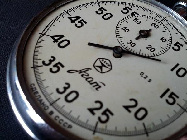

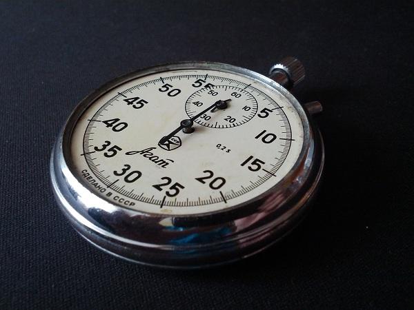

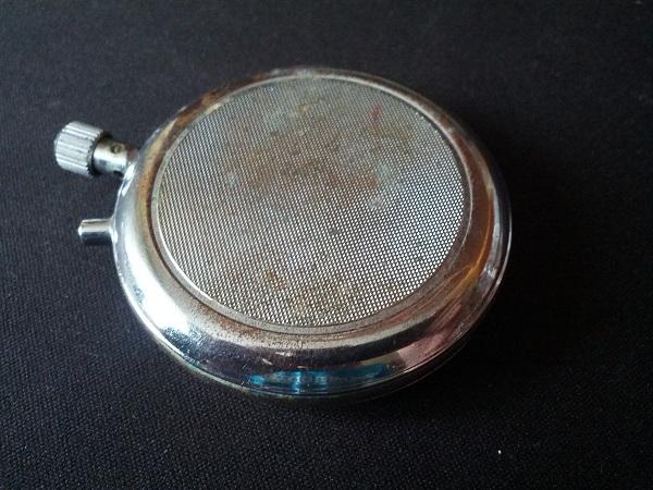

Robiąc porządki trafiłem na taki o to zegarek, a raczej stoper. Ktoś coś może mi powiedzieć na jego temat? Odlicza czas, da się zerować (brak tego koreczka od resetowania), brak szkiełka i wskazówka złamana w połowie. Na śmietnik?

To stoper agat, ogólnie to dość popularna rzecz. Nie mam pojęcia czy to wersja starsza czy nowsza lub czy jest jakiś szczególny. Wygląda nieźle więc nie warto go wyrzucać. Zwykle napisałbym, że warto naprawić i nosić, tylko nie wiem po co nosić stoper :P ale na pewno ktoś go chętnie kupi za "parę groszy", nie wiem ile kosztują, pewnie skrajnie niewiele ale na allegro pewnie jest ich sporo to możesz zobaczyć. A jak masz wyrzucać to już lepiej oddać komuś komu się przyda.
