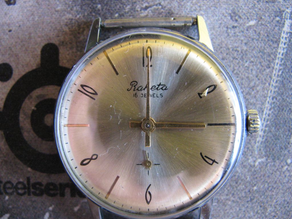

witam forumowiczów, ostatnio zakupiłem zegarek Rakieta 16 kamyków na tarczy a w środku był taki werk 17 kamyków- czy to składanka czy normalny sikor?
Niestety to składak. Mechanizm jest nieco starszy niż zegarek i z innej fabryki, a do tego mechanizm też ma nieoryginalny i jeszcze nowszy mostek balansu. Mimo wszystko to fajny zegarek. Ma nakrywkę jak Start i incablock z czegoś innego, więc tak naprawdę to wychodzi, że ma aż 19 kamieni full tuningowa opcja z tamtych lat :P
Dzięki bardzo za objaśnienie - takim razie wychodzi że to mercedes w opakowaniu malucha :D

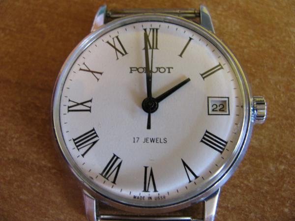

Moim pierwszym "łupem" padł taki oto zegareczek Pojlot z mechanizmem 2614.2h (o ile dobrze rozczytałem). Niestety nie posiadam w chwili obecnej aparatu, dlatego też pożyczyłem zdjęcia z internetu.
Czy ktoś z forumowiczów jest w stanie określić z którego roku jest mniej więcej zegareczek i czy jest cokolwiek wart? Czy to zwykły masowy "bubel"?

Zegarek jest zapewne z lat 80-tych, to tak jakby to rzec ostatnia generacja radzieckich zegarków. Ich typowa cecha to to, że są w porównaniu do starszych mechanizmów dość brzydkie. W przypadku twojego poljota brak ozdób nie przeszkadza mu być super wytrzymałym i porządnym mechanizmem. Jeśli idzie o trwałość to w jego epoce równie dobra była tylko Rakieta o takich samych oznaczeniach, natomiast Sława czy Pobieda/ZiM to przy nim lipa.
Zegarek jest jak najbardziej zwykły i masowy, jego wartość nie jest jakaś duża, a jak na solidność jego mechanizmu jest wręcz bardzo niska, co nie zmienia tego, że jeśli idzie o jakość to wcale nie odbiega ona od taniego (kilkakrotnie droższego od poljota) "szwajcara" z jego czasów. To bardzo porządny zegarek ale nie unikat, jest coś wart ale na pewno nie kokosy (nie wycenia się zegarków na forum, więc możesz zobaczyć ceny na allegro)

ja mam Poljota na tym samym werku tylko z inna tarczą. Na necie gdzieś pisało ze produkcja tego werku była w latach 1972-1976 ale mogę się mylić
Edytowane przez Karolus
Tutaj zdjęcie z katalogu z 1979 roku, jest zegarek dokładnie z taką samą tarczą jak Ty, więc wychodzi na to, że produkcja była pewnie jakoś w 2poł lat 70.
to i tak niewiele zmienia w temacie czy to IIga połowa lat 70 czy i-sza połowa lat 80, zegarek to wół roboczy i "nastukany" w dużych ilościach,
