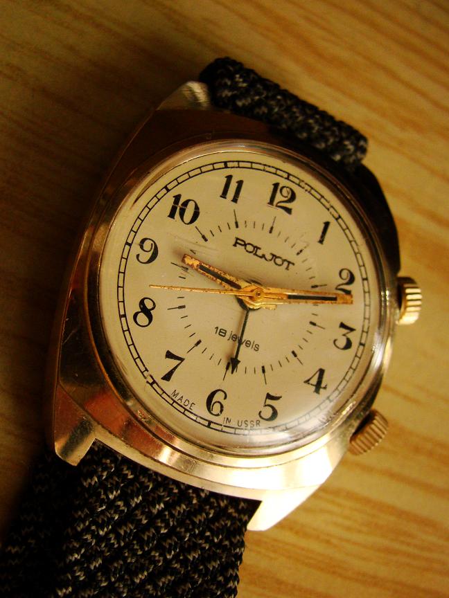

Mój zegarek dostałem jakieś 25 lat temu po moim chrzestnym. Nie znam się za bardzo na zegarkach. Po przeczytaniu forum mam już trochę większą wiedzę natomiast chciałem jeszcze kilka rzeczy się dowiedzieć od osób, które na tym się bardzo dobrze znają. Chciałem przedstawić swój zegarek na forum oraz prosić o ocenę jego stanu fachowym okiem. Wiadomo, że zdjęcia nie oddają dokładnie jego stanu.
Zegarka nie chcę się pozbyć. Jest on w pełni na chodzie, choć gubi jakieś 10 minut na dobę. Chcę go oddać do zegarmistrza żeby go przeczyścić, nasmarować i zakonserwować. I stąd moje pytanie. Co należałoby jeszcze zrobić żeby zegarek chodził i prezentował się jak należy. Zegarka nie chcę sprzedawać tylko chcę aby to była pamiątka, którą będę mógł używać jeśli nie na codzień to okazyjnie. Czy warto coś z nim robić czy dać sobie z tym spokój? I na koniec czy może ktoś polecić jakiegoś godnego zaufania zegarmistrza z Poznania, który żetelnie podejdzie do tematu nie placąc jak za zboże.

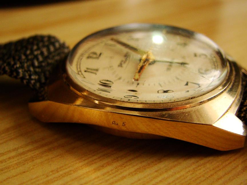

Twój zegarek to Poljot Sygnał, zwany zwykle Poljotem Budzikiem. Z tego co widać po stanie koronek twój był niewiele używany.
Zegarek pochodzi z lat 70-tych, może początku 80-tych. To bardzo porządny czasomierz i dość ceniony przez kolekcjonerów, ze względu na budzik, no i solidność mechanizmu w ogólności. Z tego co pamiętam to sam werk ruscy robili na licencji jakiejś belgijskiej lub francuskiej firmy, jest to gdzieś na forum. Więc suma sumarum to świetny zegarek i na pewno warto go "zrewitalizować".
Żeby doprowadzić go do odpowiedniego stanu potrzebny Ci ładny brązowy pasek (ze 20zł), przgląd z polerowaniem szkła (z 50 zł) i tyle.
Nie znam zegarmistrzów z Poznania, ale z tym zegarkiem bez problemu poradzi sobie każdy prawdziwy zegarmistrz (czytaj: nie bateryjkarz z supermarketu).
*Patrząc po pozłocie (cienka tylko 5 mikronów) to on jest jednak z lat 80-tych.

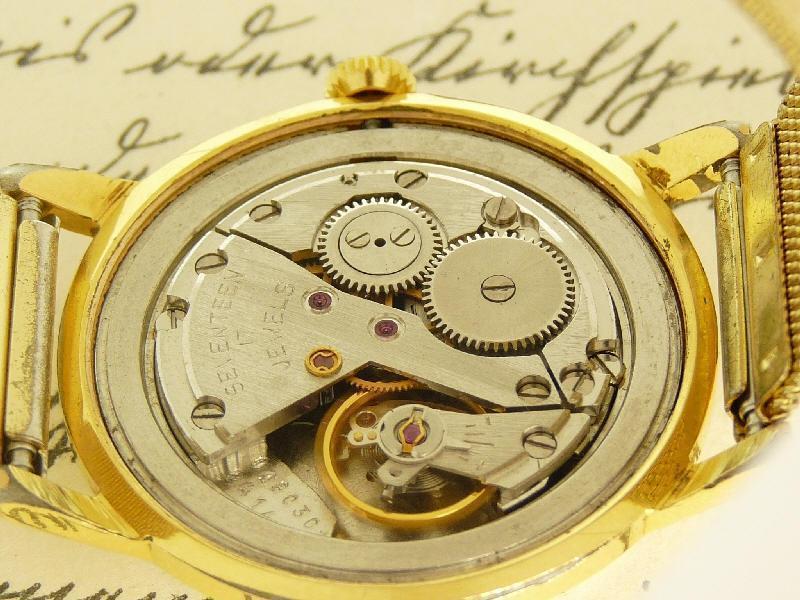

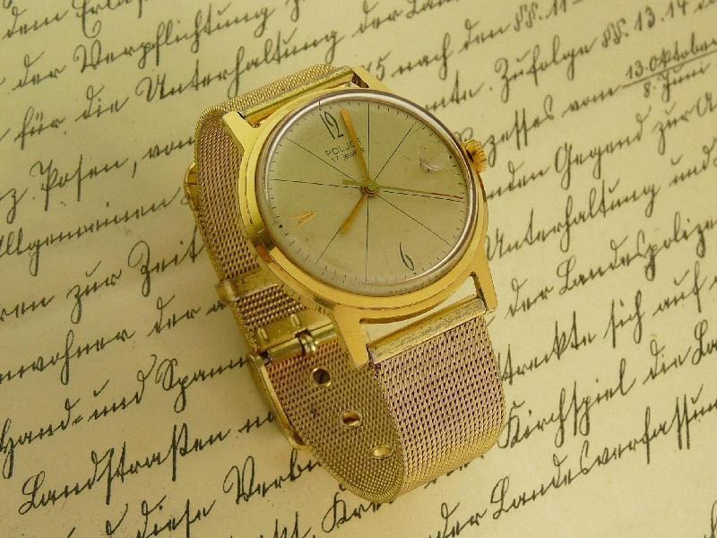

Ostatnio trafił mi się taki pozłacany Poljot. Szkoda tylko ,że bransoleta jest za mała. Można prosić o parę słów o nim.
Edytowane przez Mysterious
Nie chciałbym Cię niepotrzebnie oszukać, ale jak dla mnie coś jest z nim nie tak, bo tarcza i koperta jakby stare (takie pod poljota 2409), a werk nowy 2609, nie kojarzę jakoś, żeby w późnych zegarkach Poljot bywały takie koperty i tarcze, ale mogę się mylić.
*Jakiś przymroczony to pisałem, przecież to właśnie jest późny 2409 i wszystko jest z nim OK (brak gwiazdek i ta faza dookoła mnie zmyliły). Pochodzi zapewne z końca lat 60-tych. Taki mechanizm miał pierwszy zegarek z pod marki Poljot. To popularny Kirowski ale z podwójnym systemem przeciwwstrząsowym, mam identyczny zegarek Blonex, tzn taki ale z polską tarczą. W sumie to chyba jeden z wytrzymalszych jeśli nie najwytrzymalszy popularny werk z tej fabryki.

Dzięki za odpowiedź. W sumie to kupiłem go za śmieszne pieniądze, dołoże ładny pasek i będzie się dobrze nosił. Poza tym jak go zobaczyłem to jakoś tak przemówił do mnie heh ;)
Wcale się nie dziwię bo to ponadczasowy i piękny wzór zegarka, a ponad to zapewne pozłota na nim to 20 mikronów, a więc full wypas i niezła trwałość do noszenia na co dzień.

Dzięki kwisatzhaderach za szybką i reczową odpowiedź. Rzeczywiście przez ostatnie 25 lat leżał w pudełku i nie był noszony. Czy warto coś zrobić ze wskazówkami czy nie ma to sensu? A jak wygląda trwałość tego zegarka i szkła podczas codziennego użytkowania? Czy szkło jest jest w miarę odporne na porysowanie?

Wypełnienie we wskazówkach jest to zwykle najprostsza sprawa z nimi, tylko że u Ciebie nic mu nie dolega, a rdzy trudniej się pozbyć, ale może zegarmistrz da radę lub będzie miał takie same ładniejsze. Na pewno ma sens spytać zegarmistrza czy się da coś zrobić i czy nie ma akurat takich. Czasem lekka rdza dodaje zegarkowi uroku/ lub przynajmniej wcale nie szkodzi (mam takiego staruteńkiego poljota de luxa automata co mu to na przykład super pasuje).
Trwałość zegarka jest taka, że mechanizmu nie zajeździłbyś nigdy nawet przez 50 lat robiąc mu raz na 5-10 lat przegląd.
Pozłota au5 łatwo się wyciera więc lepiej nosić go nie ocierając się o ściany, choć zawsze można go kiedyś na nowo pozłocić, ale lepiej nosić rozważnie to i ona pożyje wiele lat.
Łatwość z jaką to organiczne szkiełko się rysuje może równać się tylko z łatwością z jaką za 10 złotych wypoleruje Ci je każdy zegarmistrz. O ile nie zahaczysz o coś bardzo ostrego, to małe rysy można polerować wiele razy, a po którymś gdy już nie będzie czego polerować, lub gdy pęknie kupujesz drugie które zwykle kosztuje 20 zł, co najwyżej w tym zegarku będzie ono troszkę za wysokie .
Zegarek jest nieodporny na wodę, nawet na deszcz, więc lepiej mu jej oszczędzać, niby jak zaparuje łatwo to i odparuje ale lepiej uważać bo mechanizm nie stanie ale może np. popsuć się nieco tarcza. Zegarek pochodzi z czasów gdy szczytem water resistantu było to że nie parował od potu, no i o ile ma uszczelkę to jest w 100% odporny nawet na intensywne pocenie :P
