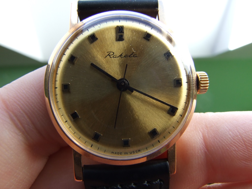

Dzień dobry
Bardzo proszę o informację co to jest za zegarek.
Jak mniemam po napisach jest to złoty, radziecki zegarek Raketa.
Tak na prawdę jestem pierwszym właścicielem. W wieku 7 lat (aktualnie mam 41) dostałem go tradycyjnie na komunię :) od mojego dziadka.
Przypuszczam, że dodatkowo parę lat przeleżał u dziadka w szufladzie, pewnie jako lokata kapitału (pamiętam, że mi go pokazywał).
Zegarek nosiłem może ze 2 lata, większość czasu przeleżał w szufladzie. Z tego co pamiętam wymieniałem w nim sprężyne i szkiełko.
Zegarek wciąż chodzi, ale pewnie znowu trzeba by go przeczyścić.
Na odwrocie wybita jest próba złota: 583 i jakieś dodatkowe oznaczenie 4MK.
Za wszystkie informacje będę zoobowiązan :)
Tak na marginesie, to nie wiecie gdzie w okolicach Rybnika (śląsk) można znaleźć zegarmistrza, który nie robi wielkich oczu na widok takiego zegarka (otworzy, wyczyści, wymieni sprężynę, bo akurat ma)?
Sam sobie kolego odpowiedziałeś w swojej wypowiedzi co to za zegarek :-)
Częściowo tak, ale interesuje mnie coś więcej na ten temat. Może jaki to model? W którym roku został wyprodukowany?
Da się to jakoś sprawdzić?

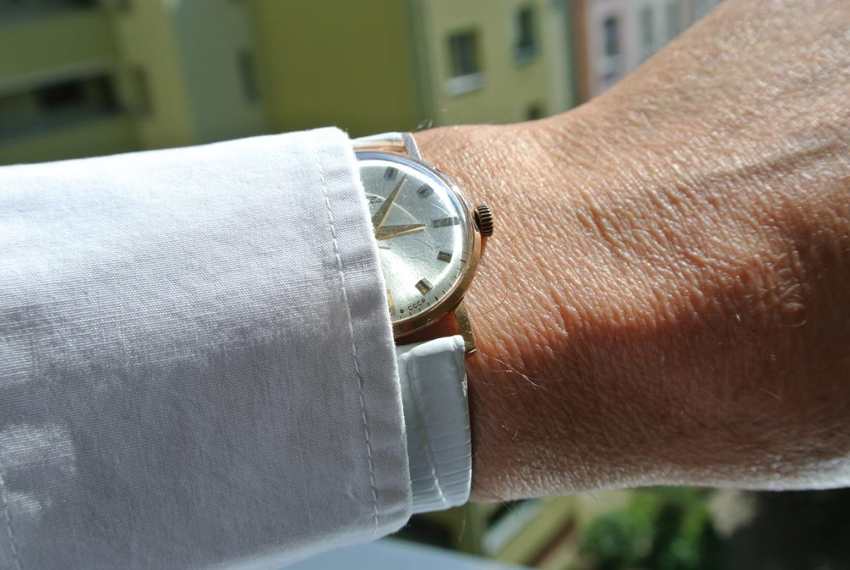

drum1973 -zrobił mi się dubel więc wklejam fotkę łapy z podobną  raketą, tyle że moja ma srebrzystą tarczę i trójkątne (ostre) wskazówki  :)
Edytowane przez cofer
Te rakety są na mechanizmie cal. 2209 (23 kamienie) - takie same werki chodzą w kultowych raketach tzw "akademickich" i "atomach" .
Ppodobno produkowane były od 1970 w Pietrodworcowym Czasowym Zawodzie (niedaleko Leningradu) ->
http://www.ussrtime.com/cgi-bin/show.pl?search=solid%20gold

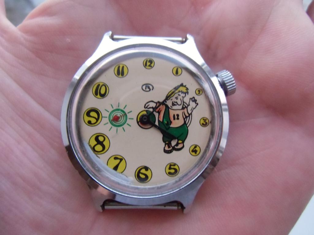

1. Co to za zegarek
2.Czy opłaca się dorobić do niego pasek
3.Czy da się jakoś usunąć ryski z szkiełka
1 - oryginalny komandir z Czystopola w dobrym stanie. z końcówki/przełomu lat 80-tych
2 - po cholerkę chcesz dorabiać, gdy jest obfity wybór rozmaitych pasków militarnych?
3 - pogrzebiesz w postach na forum, to znajdziesz (kilka gradacji drobnoziarnistych papierów ściernych 800 -> 1500 -> 3000 i jedziesz!)
A wiesz może gdzie takie paski można kupić ?
a z tym szkiełkiem to chyba pójdę do zegarmistrza.Mam jeszcze pytanie czy to jest zegarek wojskowy czy dla cywili ?
Edytowane przez czarek105
Pewnie, toż to Karlsson z dachu  :D Nie pamiętasz tej bajki?
Tu rosyjska wersja: http://filmyzsrr.blox.pl/2013/06/Malysh-i-Karlson-1970-Karlson-vernulsya-1970.html
