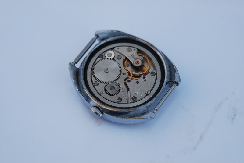

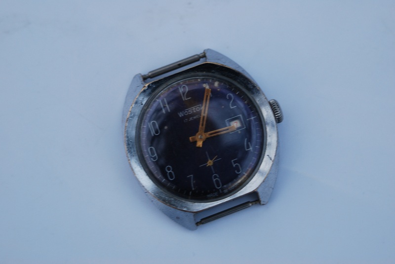

najnowszy zakup wymagajacy odnowienia :)
Mam tez pytanie czy powinien byc w prezentowanym opakowaniu (widzialem identyczny - tarcza, wskazowki, ale okrągla koperta)?
Kolo balansu tez jakby insze i mocowane inaczej niz widzialem w Poezji Czasu dla mechanizmu z lat 80-90 (mechanizm ZIM 2602 1 odczytane z werk-u pod balansem)
Zespół balansu szczepiony prawdopodobnie z wostoka. Sam kilka swoich pobied/zimow reanimowalem przy uzyciu zlomkow wostokowych i profilaktycznie kilka takich wostokowych mechanizmow trzymam na takie okoliczności.
Co do koperty, w przypadku produkcji lat 80-pocz.90 nie ma reguły, na pewno to koperta pobiedowo-zimowa.
Dziekuje seredecznie za odpowiedź. Ktokolwiek go reanimowal zrobil to skutecznie i zegarek bedzie fajnei sluzyl (jak tylko podmienie szkielko).
Ja rowniez zgadzam sie co do koperty- kilka razy spotkalem identyczna tarcze pobiedy w roznych kopertach( w tym rowniez w tej brzydkiej [w mnie:D ]).
A zespoly balansowe od tych mechanizmow zawsze sie przydaja;) chyba ze kogos kreci fakt oryginalnosci czesci w tych zegarkach:)

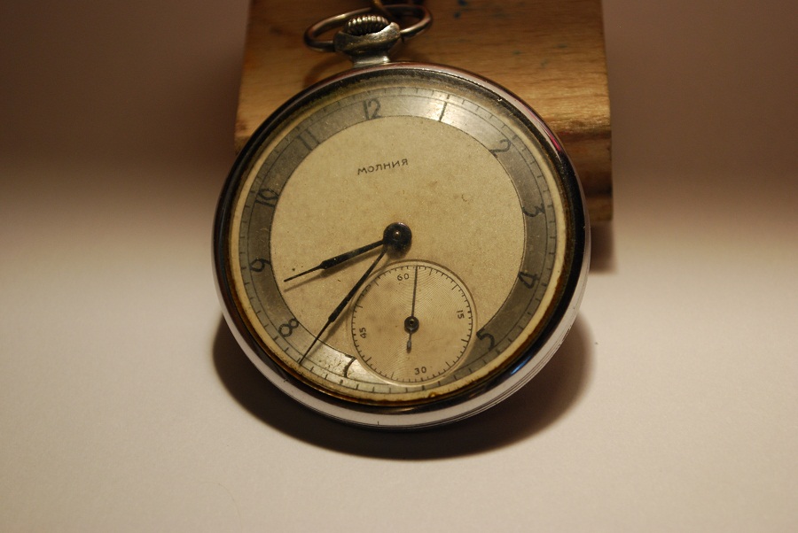

i do rzeczy, uchowane przed śmietnikiem:
widzę, że to molnia :P i jak mogę domniemywać pochodzi zgodnie z wybiciem z trzeciego kwartału 56 roku, jeśli źle doczytałam to wyprowadźcie mnie z błędu
jest na chodzie, i to całkiem ładnym bo łapie minutę na dobę do tyłu, więc myślę, że to jest zupełnie do akceptacji,
a czy ona nie jest poskładana z "kawałków"
dziadek wieeeeeeeeeeeeele lat temu reanimował zegarki i może tak być, że ona jest po prostu już po jakimś przywracaniu do życia
więc to faktycznie ta molnia?? czy ma jakieś inne organy??
coś z foto możecie mi jeszcze powiedzieć??
Owszem to jest Mołnia. I niestety słusznie zgadujesz przywracanie jej do życia bo ktoś wymienił na mostek z dużo nowszego modelu z lat zapewne 70-tych albo nawet cały razem z balansem. W oryginale mostek miał pasy jak cała reszta werku. Niemniej jednak zegareczek bardzo wdzięczny :)

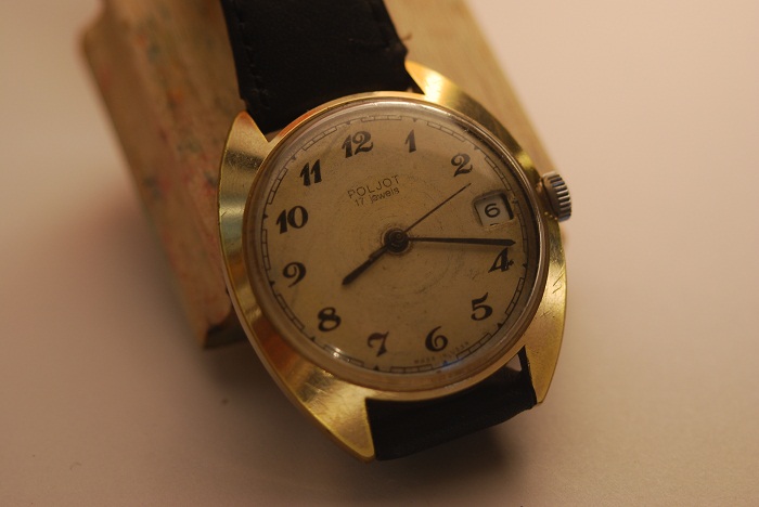

a ten poljot też jest po wszczepieniu?? on tez ku mojemu zdziwieniu jest na chodzie
znalazłam ten model w katalogu z 77 roku, to nie aż tak zacnie stary typek
W Poljocie, jak zapewne widzisz, zamieniona została koronka - po prostu ma inny kolor niż koperta. Ale reszta wydaje się być OK. Oczywiście, to że zegarek działa nie oznacza, ze nie wymaga konserwacji (czyszczenie + oliwienie mechanizmu). Wiele lat stanu "bezczynności" mogło spowodować, że oliwy zaschły i trzeba je wymienić na nowe :) Okrąg na tarczy to ślad od wskazówki - raczej nie da się tego usunąć, ale zegarek przynajmniej ma swój niepowtarzalny urok :D

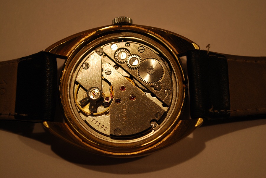

jako, że zaczynam się uczyć to zbieram teraz "skarby" do gmerania, dziś dostałam taki o:
widzę, że ma cudze ciało, i cudze wąsiska, może znawcy tematu podpowiedzą cóż to za koperta
a serducho bije tam takie:
rozwikłacie mi pewnie banalna zagadkę cóż to za składak?? mało wiem, więc sorki za może durne pytania - cierpliwości proszę :)
bo werk nie jest od tej twarzy, prawda?
