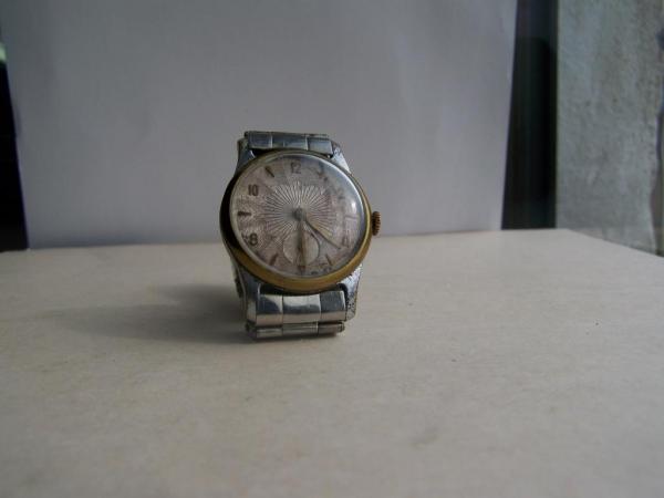

Witam wszystkich, widział ktoś kiedyś , przynajmniej w moim przekonaniu podróbkę tarczy cornavina?? sorki za słabe zdjęcie.
Wziąłem się na ambit i poszukałem. Nie wiem, czy Twój egzemplarz jest podrabiany (wydaje mi się, że nie) może jest po prostu poddany próbom odnowienia. Dla porównania znalazłem stare bardzo wpisy na Watchuseek. Wkleję zdjęcia tego co znalazłem i skrót historii ale w english (nie mam już dziś siły tłumaczyć - za późno :-) )
The Cornavin company was founded in Geneva, Switzerland back in the 1920s. They made a wide variety of watches of various grades. In the 1970s, they started outsourcing; movements from Russia, dials from Taiwan, cases and assembly in Hong Kong etc, etc. By the end of that decade they were sourcing complete watches from the Soviet Union, mostly from the Petrodvorets Watch Factory (makers of Raketa). Your watch is an example of this, and apart from the dial markings is identical to Raketa-branded watches. Many Cornavin-Raketas seem to have been sold within the USSR, although they were obviously intended as an export product.

A co on ma w środku? Bo ze zdjęcia wygląda że ma nad napisem logotyp niemieckiego Meister Anker, a z tego co gdzieś kiedyś czytałem i pamiętam to Cornavin jako marka gdzieś do połowy lat 60-ych XX wieku był firmą szwajcarską. Prawo do użytkowania tej marki zostało kupine przez ZSRR. Myślę, że trzeba zerknąć do wnętrza.
W środku siedzi 2409 czyli chyba wostok? a te napisy na tej mojej tak jakby lekko rozmyte, dziwnie to wygląda. Ale dzięki za poświęcenie.
Fuj, jaka paskudna podróbka ;) Sprzedaj mi, będzie się miała dobrze z moimi innymi podróbkami ;)
Tak na serio to trochę tych modeli natłukli. Na Bułgarię, Rumunię zwłaszcza
Najlepszym paliwem jest makaron
Po kopercie patrząc - jest to pokrewne z poljotem de luxe na werku 2209 na 23 kamykach. Koperty były ganc te same, werki też. Przepiękną tarczę masz w Twoim egzemplarzu. Gratulacje. Dla porównania mój Łuch i de luxe. W Twoim i moim Luch-u oprócz koperty są np też te same wskazówki.

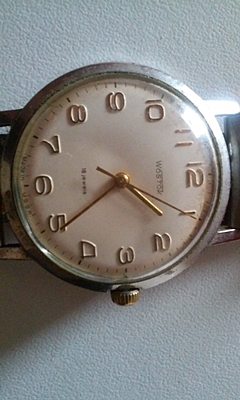

Witam,
 taki egzemplarz znalazłam ostatnio w domu dziadków. Czy ktoś się orientuję, gdzie w Lublinie mogę oddać go do czyszczenia i jaki byłby to koszt]? Spodziewam się, że jego wartość nie jest zatrważajaca, jednak chciałabym doprowadzić go do stanu używalności :)
W ładnym stanie ale dość popularny wostoczek na mechanizmie cal.2209. Maniacy sowieckich zegarków nie skaczą sobie do gardeł widząc podobne egzemplarze na aukcjach. Koszt serwisowania zegarka (czyszczenie, smarowanie ect...) kształtuje się w okolicach 50-60zł chociaż po stronie wschodniej podobno jest ździebko taniej.

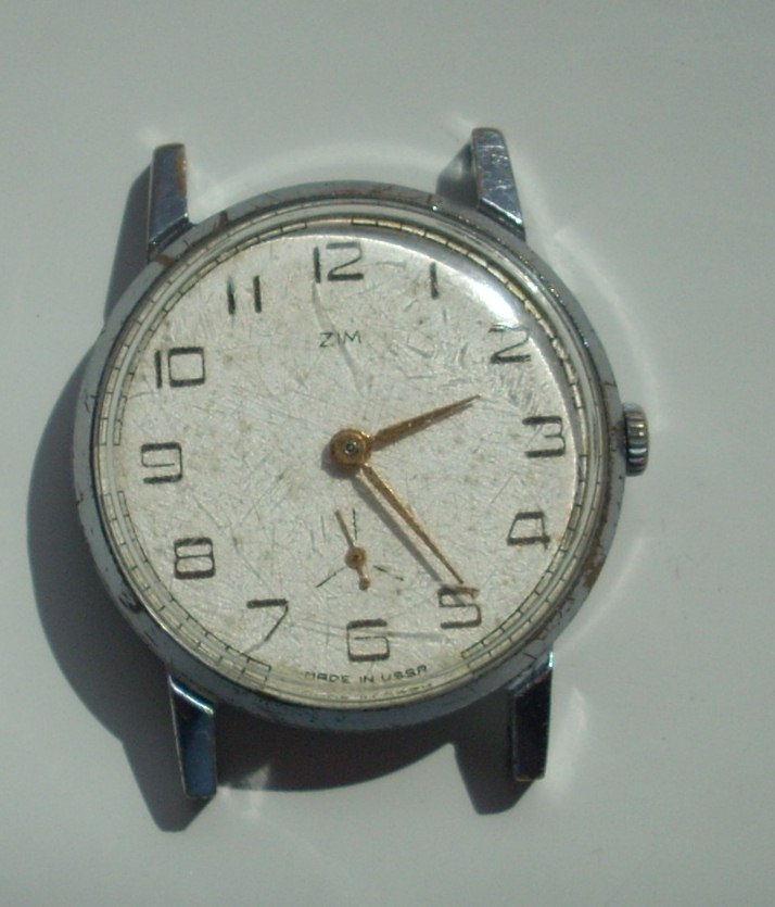

Witajcie forumowicze, zanabyłem wczoraj na targu staroci takiego oto Zimka. Nie mam doświadczenai z Vintageami, ale kupiłem z ciekawości.Czy ktoś bardziej doświadczony mógłby napisać mi o nim ciut więcej ? Mechanizm 15 kamieni, wydaje się w przyzwoitym stanie. Czas ładnie trzyma tzn około + 1 minuta na dobę. I mam prośbę, czym można łatwo wypolerować szkiełko ? Słyszałem że bardzo dobrze daje rade pasta polerska Tempo do auta :), i jakby ktoś mógł mi polecić jakiś pasek pasujący do mojego Ruska. Dzięki :)post-55018-0-51806700-1431287879_thumb.jpgpost-55018-0-53392300-1431287915_thumb.jpg
dzięki za odpowiedź :) czekałem na taką
Edytowane przez magic71
@czarlik info o polerowaniu szkiełka jak się wysilisz i poszukasz, to znajdziesz w wielu miejscach forum :) ...jak jesteś leniuszkiem, to z grubsza sprawa wygląda tak:
1) zaczynasz b.drobnym papierem ściernym o gradacji 1000 - 2000
2) kontynuujesz papierem ściernym o gradacji 3000
3) kończysz pastą polerską
_ _ _ _ _
"trzyma tzn około + 1 minuta na dobę" plus szczegół z maksymalnym wychyleniem regulatora na półmostku balansu (z fotki mechanizmu) - pozwala przypuszczać, że werkowi zegarka także należy się kąpiel i odświeżenie :)

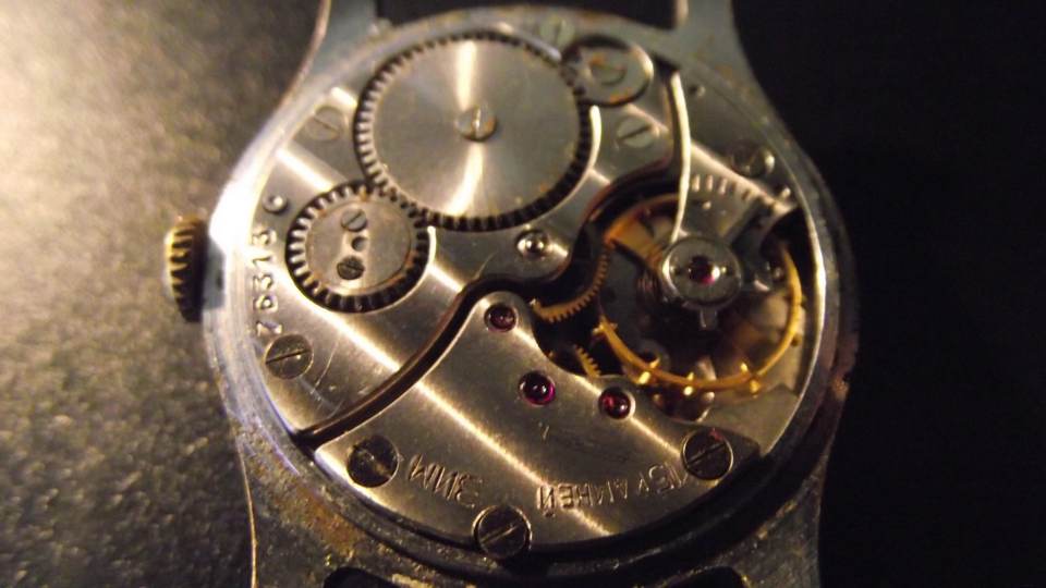

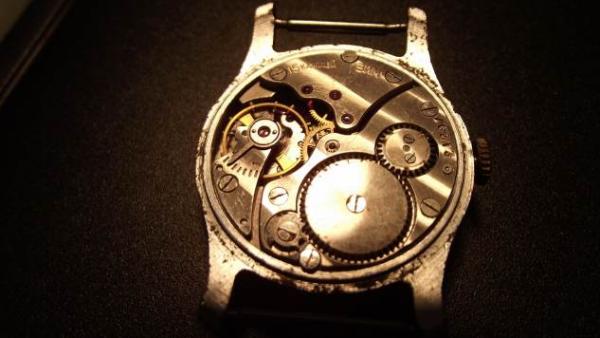

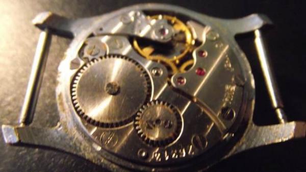

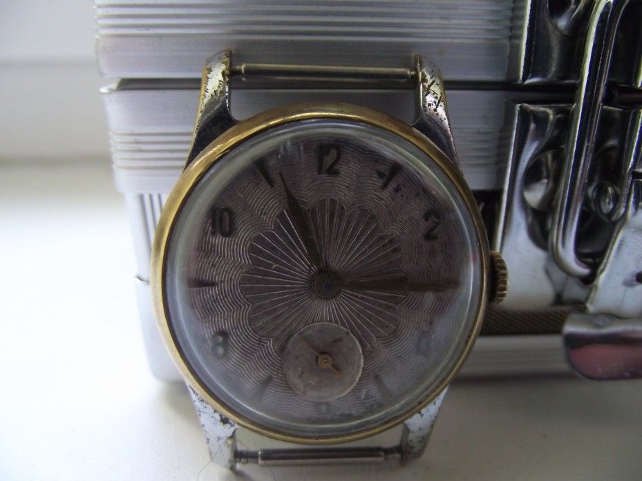

Cześć,
Znalazłem takie "cuś" w starych gratach w kredensie?
Dobrze podejrzewam jakąś tanią podróbkę?
Rosyjski zegarek z angielskimi napisami na dekielku a do tego wachnik zrobiony z cienkiej blaszki.
Proszę o info, pochodzenie zegarka jest przedmiotem małego zakładu :)
Edytowane przez tregarth
Nie wiem dokładnie czy oryginał, ale angielskie napisy są całkiem normalne na ruskach. To wersja na eksport.
Cześć,
mechanizm też na 99 oryginał. Taki sam jest w poljocie de luxe automat. Co do tarczy koperty i wskazówek to muszą wypowiedzieć się guru tego forum.

z tłoczenia tarczy wygląda na MAJAK-a

W fatalnych zdjęciach ciężko dojrzeć szczegóły, które pozwolą coś konkretnego powiedzieć, za to wystarczająco dobrze pokazują fatalny stan zegarka.
Powtórzę za  @Goral35: prawdopodobnie jest to "Majak" z Petrodworeckiej Fabryki Zegarków (ta co produkowała i produkuje "Rakety"). Tarcza jest oblazła lub obdarta z emalii. Pierwszy raz widzę w takim stopniu zharataną z chromu kopertę. Do tego wszystkiego mechanizm jest pokombinowany 1) koło naciągowe  jest z innej bajki, 2) na mostku obok napisu z ilością kamieni powinno być rombowate logo Petrodworca (jest coś nieczytelnego z powodu koszmarnej fotki)
Reasumując, równie dobrze może to być jakaś poskładana z wielu "Pobiedka" z tarczą wyszarpaną z "Majaka"
Wszystko jest zgodne. Wg mnie 100% oryginał.
