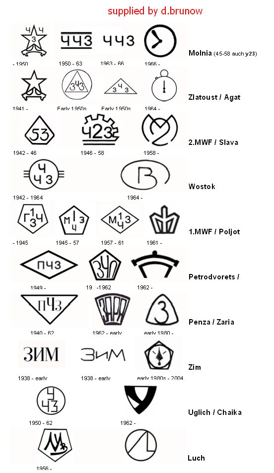

[b][i] Poszukuję starych high-end quartz'ów, zegarków kamertonowych i innych dzieci rewolucji elektronicznej [/i][/b]
Gość yasiooo
17- to kamienowy werk z fabryki w Czystopolu - tam, skąd Wostoki. Na płycie pininny być liczby: 3-58, 1-57, itp. Pierwsza liczba oznacza kwartał roku, a druga rok w którym ten zegarek opuścił fabrykę.
Koronka w Twoim zegarku jest raczej nieoryginalna, ale to pikuś. Super zegarek, i jak na realia Alledrogo, to nie przepłaciłeś. Naprawdę wartościowy okaz do kolekcji. Gratuluję :)

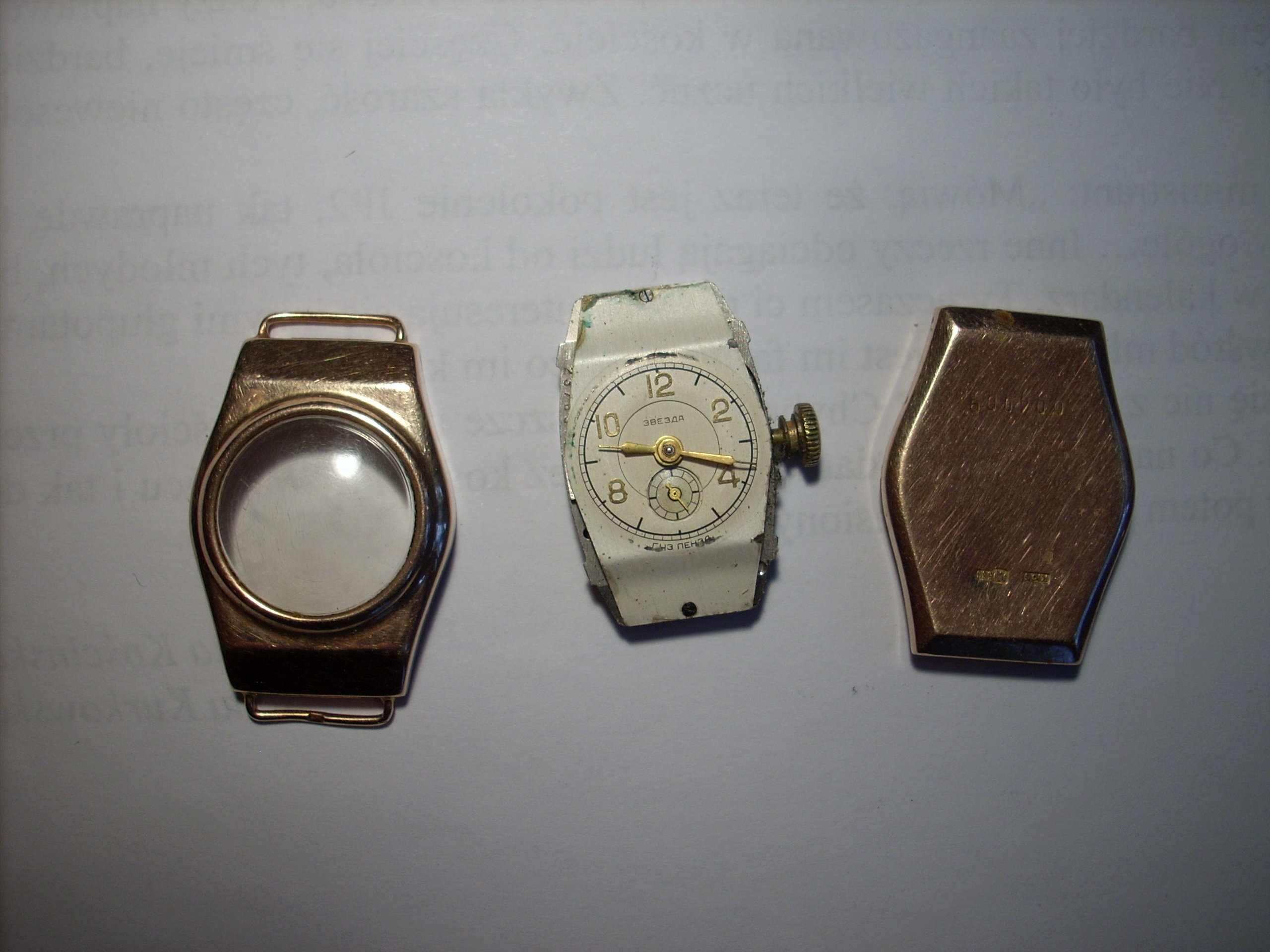

Witam. Jestem nowy na tym forum. Mam pytanko "wpadł"/robiłem porzadki u babci/ mi zegarek rosyjski marki "ZWIEZDA" jest w złotej kopercie próba 583 . Szkoda tylko ,że jest uszkodzony nie "chodzi". Babcia mówiła ,że kupiła go w 1956 roku .Pytanie brzmi ile jest wart? i czy są dzisiaj fachowcy któży go naprawią dodam, że jeszcze nie byłem u zegarmistrza bo się boje jego ogłupiania że to złom! ;)
Pozdro YOCK B)

Dodam,że na odwrocie koperty są jeszcze umieszczone cyfry 004009 a poniżej oglądając pod lupą znaczek po przetłumaczeniu na nasze kju 6 ;)
Jeżeli jest niesprawna i tarcza jest w złym stanie to jest warta, tyle ile złoto z jej koperty. Jeśli byłaby sprawna i z tarczą w dobrym stanie, to kilkadziesiąt złotych więcej - to oczywiście w teorii. Jeżeli zegarek należy do kogoś bliskiego, to radziłbym go oddać zegarmistrzowi do naprawy i niech dalej będzie sobie "w rodzinie".

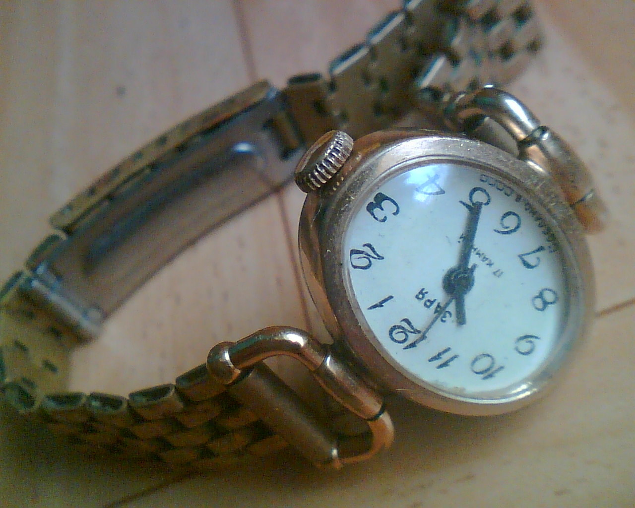

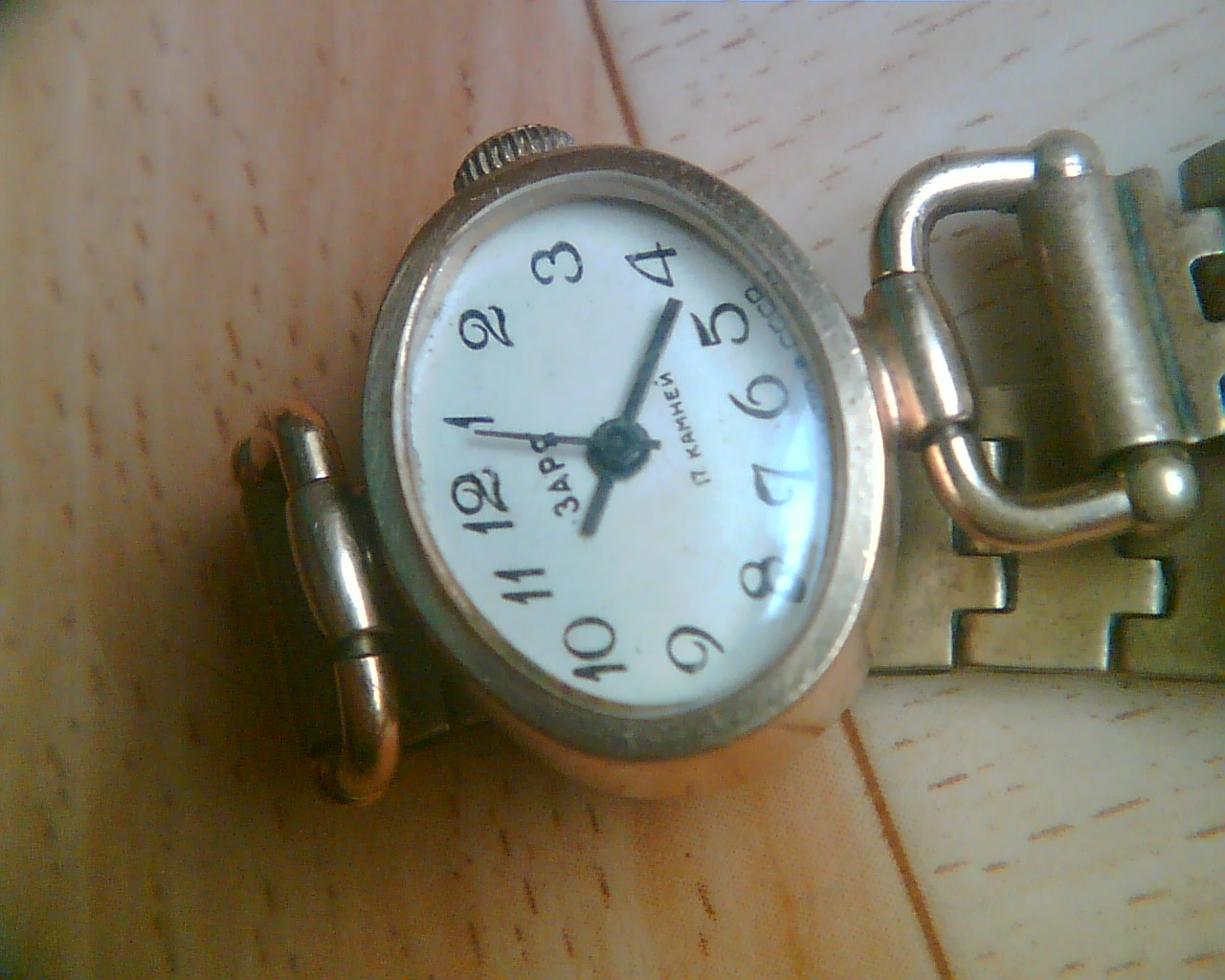

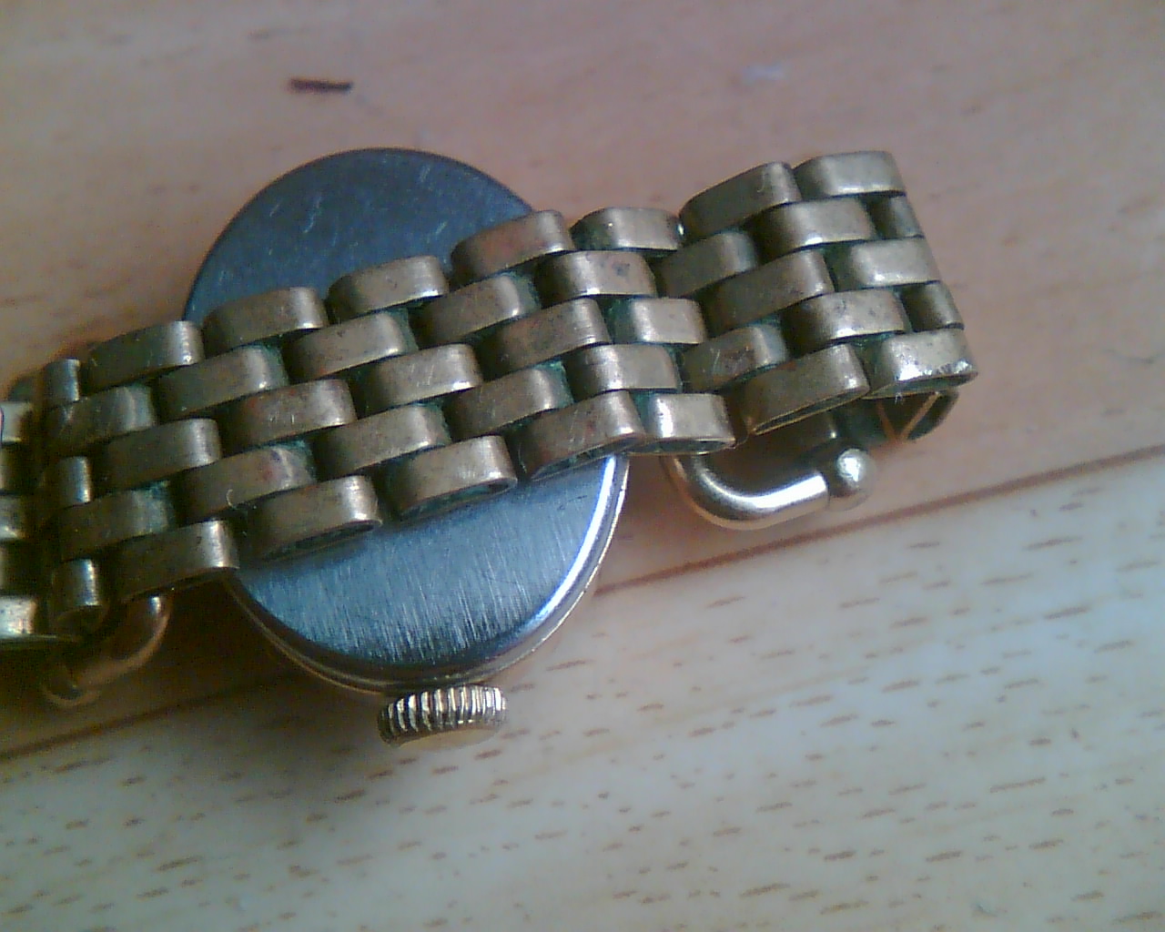

Witam szperając ostatnio w rodzinnych zegarkach wpadło mi w ręce to coś .
Klik ZDJ 1
Zdj nr 2
ZDJ nr 3

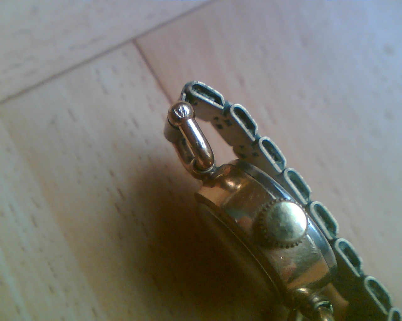

Orientuje się może ktoś co to za zegarek i ile jest mniej więcej warty ? Wydaje mi się że jest ze złota bransoletka, zrobiłem "domową próbę" i fakt to chyba złoto . na tarczy zegarka jest wypisane :
"???? 17 ?????? ??????? ????"
Zresztą na zdj widać niech "specjaliści" ocenią, zdjęcia były robione telefonem ale chyba najgorszej jakości nie są (nie ma to jak nokia 6230i i lupa ;) )
Pozdrawiam ReV
Nie spotkałem dotąd złotego zegarka ze zwykłym deklem (ale cały czas dowiaduję się nowych rzeczy i ruski wielokrotnie mnie zadziwiały), ponadto gdyby było to złoto to powinna być próba. IMO pozłacany. jeżeli tak to wartość raczej niewielka - kilka, kilkanaście PLN. jeżeli jednak jest złoty to wartość = cenie złota
jeżeli to złoto to zważ go i będziesz znał odpowiedź ile jest wart. Jak zegarek jest na prawidłowym chodzie to można do ceny złota dorzucić kilkadziesiąt PLN. Ale generalnie takie zegarki są warte tyle co materiał zużyty na ich wykonanie ;)
Gość ReV
Ehh szkoda mam nadzieje ze chociaż bransoletka jest ze złotka . Ok to dzięki za zainteresowanie .
Ta Zaria jest pozłacana, to co bierzesz za wybitą próbę dla mnie wygląda raczej jak ślad po zaciskaniu uszu podczas montażu zbyt wąskiej bransolety (uszy są za bardzo zagięte). Bransoleta jest mosiężna i ew. kiedyś była pozłacana - wiele radzieckich damek można spotkać z takimi bransoletkami, widać to choćby po niebiesko-zielonych wykwitach w zakamatkach bransolety (skorodowana, utleniona miedź). Jeśli ją odczyścić to może uda się ją sprzedać za 30zł jeśli komuś będzie akurat zależało na tym modelu, ale możesz dostać także 5zł bo damki zbierają nieliczni.

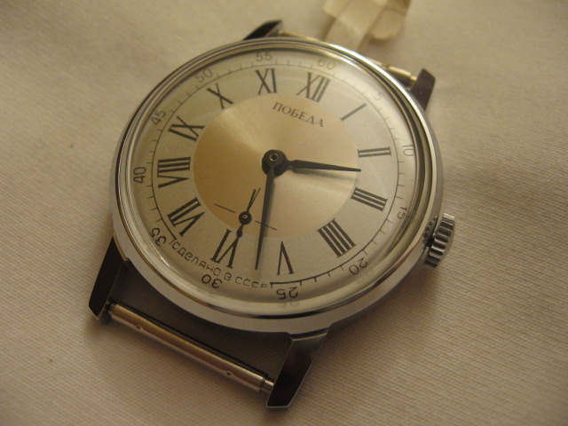

Ale mi się dziś poszczęściło. Zostałem posiadaczem tych dwóch cudeniek :D
Oba są nowiutkie, nieużywane, w oryginalnych pudełeczkach, wyglądają idealnie. Cieszyłem się jak dzieciak, jak je zobaczyłem.
Pobieda ruszyła od pierwszego zakręcenia, posprawdzam teraz przez jakis czas, jak pracuje. Zarja niestety się nie nakręca, koronka obraca się w obu kierunkach z takim samym oporem, a właściwie jego brakiem :) Możliwe, że kwarc???
Wielka prośba o pomoc w zebraniu informacji np.: jaki model, kiedy produkowane, w jakich ilościach... Czy numer na deklu Pobiedy to model, czy egzemplarz? I co najwazniejsze, jakie mają werki, to poszukam resztę technicznych informacji na forum i w sieci?
Zaria to na pewno kwarc, wnioskuję chociażby z napisu na tarczy :) Numer na deklu Pobiedy jest po prostu numerem na deklu Pobiedy :) , jest to w pewnym sensie numer seryjny, ale nie oznacza to limitacji. Pobieda jest o tyle ciekawym zegarkiem, że egzemplarze produkowane dawniej miały bite na werkach daty produkcji w układzie np. 3-55 (trzeci kwartał roku 55), później chyba jeszcze bito na werkach symbole, po których również można było ustalić przedział wiekowy daty produkcji. Jeśli na werku nic nie ma, to jest to produkcja stosunkowo nowa - od lat 80-tych (tak bym obstawiał, sądząc z wyglądu i designu).

Masz rację, na tarczy napisane, tylko czytać trzeba umieć. A ja z tego rocznika, co jako pierwszy miał już obowiązkowy zachodni a nie ruski i tego drugiego prawie nic, szczególnie w piśmie:( To się żona ucieszy, bo nawet jej się spodobała, tylko marudziła, że jak będzie trzeba nakręcać, to ona nie :D
Pobieda produkowała własne werki? Jakie je oceniacie, porównując do Rakiety?
Pobieda to nie zakłady tylko brand, marka handlowa (ros. zwycieztwo). Zegarki pod tą nazwą produkowała: pierwsza moskiewska fabryka zagarków (Zakłady imienia Kirowa, potem nazwane Poljot), druga moskiewska fabryka zegarków (potem zmieniono nazwę zakładów na Sława), zakłady Zim (zakłady iniemia Malesnikowa czy jakoś tędy), zakłady Pensa, zakłady Wostok (wostok robi pobiedy i teraz choć nie mają one nic współnego technicznie ze starymi). W Pobiedach znajdziesz mechanizm 2602 wywodzący się z Lipa 26. Czasami mozna także trafić Pobiedy z werkami 16 i 17j które są udoskonalonymi mechanizmami 2602 (dodano system antywstrząsowy).
