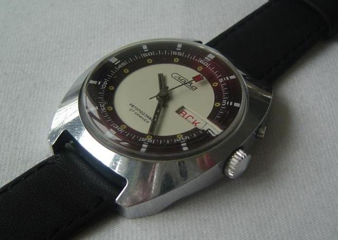

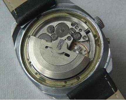

Slava Automat, 27 kamieni. Jak zobaczyłem ten zegarek to się zakochałem - musiałem kupić. Jako, że na ruskich nie znam się zbyt wiele to czy mógłby mi ktoś coś powiedzieć o tej konstrukcji - w jakich latach zegarek był produkowany oraz jaką opinią cieszy się ten mechanizm.
z góry dziękuję za wszelką pomoc i pozdrawiam!

Guest yasiooo
Twój zegarek ma mechanizm 2427 na 27 kamieniach. Produkowany był przez Drugą Mokiewską Fabrykę Zegarków (2MWF) Zegarek jakkolwiek piękny - sam mam cztery tego typu - to pod względem klasy mechanizmu jest przeciętny. Wachnik lubi się poluzowywać, mechanizm automatu się psuje, datownik jest awaryjny (nie chce przerzucać, bądź zatrzymuje się w połowie okienka), lub nie działa przycisk jego zmiany...A teraz śpieszę Cię uspokoić: takie zrzeczy się zdarzają, ale nie znaczy to, że muszą. Jeśli będziesz dbał o ten zegarek, czyli serwisował i nie wbijał w nim gwoździ, to raczej nic się nie stanie. Poza tym można go całkiem dokładnie wyregulować.
Nie jest zły. Możesz być w pełni zadowolony z zakupu, bo to poszukiwany model. Eh, co tu dużo gadać, jest super i szczerze go gratuluję  ;)

Mam identyczną. Datownik zdechł kilka dni po porządnym przeglądzie ;). Teraz znów jest w naprawie od 2 tygodni, ale już są części, na szczęście.
