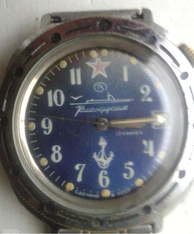

Proszę o pomoc w identyfikacji Komandirskiego oryginał czy podróba. Po mojej wstępnej ocenie wydaje mi się ze oryginał, ale poskładany z kilku.6b7a19b42a400d74.jpg
Edytowane przez Czarny Piotruś

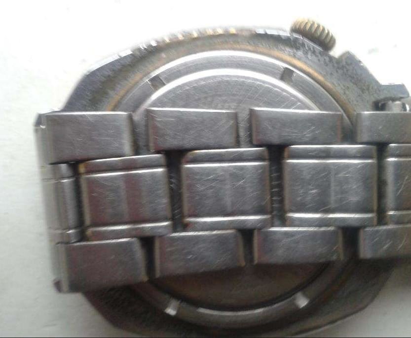

Pokaż lepiej koronkę bo wygląda podejrzanie, a poza tym na forum nie wyceniamy
Zdecydowanie nie jest. Powinna byc zakrecana. generalnie stan slabiutki wiec nie placilbym za to wiecej niz za zlomka.
Również odnoszę wrażenie, że jest to tzw. składak, jednak zapewne złożony z oryginalnych radzieckich części zegarkowych... B)

Niby podobne ale koperty różne, w tym 5 i 7 postów wyżej koronka jest na godzinie 2.
Gość Yakovlev
Koronka jak koronka. To oczywiste.
Ale tam również brak tubusa. Albo jest odcięty, albo całkowicie wywalony.
A to już problem. Poza tym koperta od spodu wytarta i żżarta.
Nieważne ile kosztuje, wg mnie nie jest wart zachodu.
Ale kto bogatemu zabroni ;)

Dodam jeszcze, że napis na tarczy "kamieni" w chińszczyźnie jest z błędem: KAMHEN a powinien być КАМНЕЙ. Różnią się ostatnią literką.
kosmos to jest przecie, nie widzicie towarzyszu?!! ;)
Werk bedzie wostokowy z antyshockiem, koperta tez wyglada na odpowiednia, a tarcza to taka ruska warszawska. swoja droga, gdyby nie kretynska cena to bralbym bez zastanowienia.
Tych zegarków  z taka tarcza jest dużo na aukro.ua. Bardzo często je widuję. Wszystkie dokładnie takie więc to nie jest jakiś odosobniony przypadek.

Te czerwone tarcze  z białym nadrukiem to takie ich "tarcze warszawskie", zamienniki, serwisówki.
Często z nazwami, których nigdy faktycznie nie było.
Ale są też Pobiedy, Rakiety i Wostoki w różnych konfiguracjach.
Bardzo często zdarzają się kompletne zegarki Pobieda z czerwoną tarczą i napisem na niej Rakieta, lub odwrotnie.
Oczywiście były oryginalne tarcze w kolorze czerwonym z białym, srebrnym lub złotym tampodukiem ale jakość nadruku jest zdecydowanie lepsza i nazwa na tarczy odpowiada marce zegarka.
