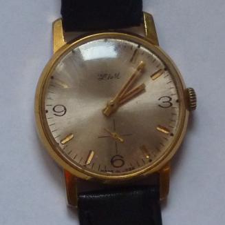

mstingx - zwykły Poljot z lat '80. Poważnego remontu na oko nie wymaga - pewnie jest tylko do zwykłego przeglądu za ok 50zł. Jeśli ogólny stan jest dobry i się podoba, to jest to dość opłacalne, bo to dobrej klasy zegarek.
Zozur - masz Zima z fabryki Masielnikowa w Samarze. Późniejsza produkcja, wiec mechanizm już pewnie brzydko wykończony. Mechanicznie tylko przyzwoite, za to często bardzo ładne zegarki. Nie radzę upuszczać, bo nie ma zabezpieczenia. Ładny stan ;)

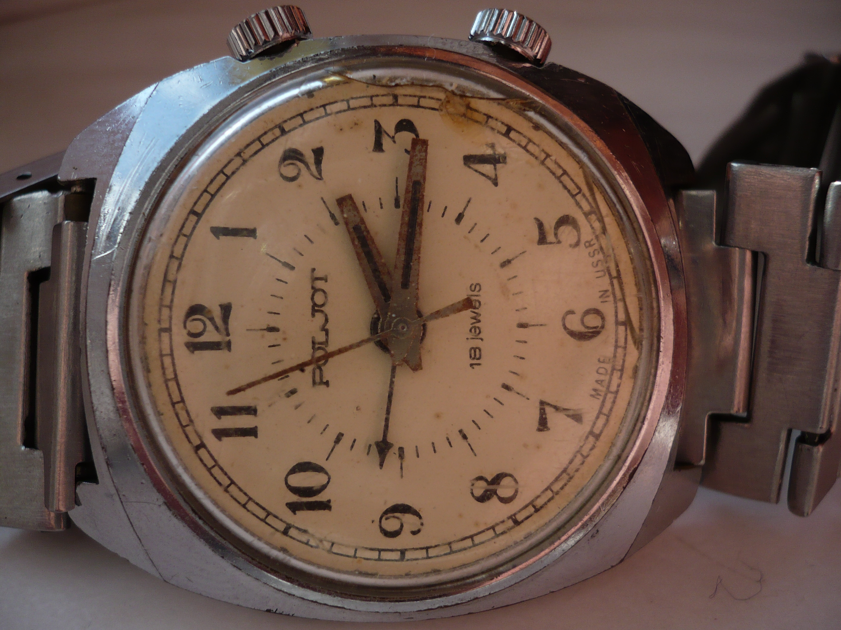

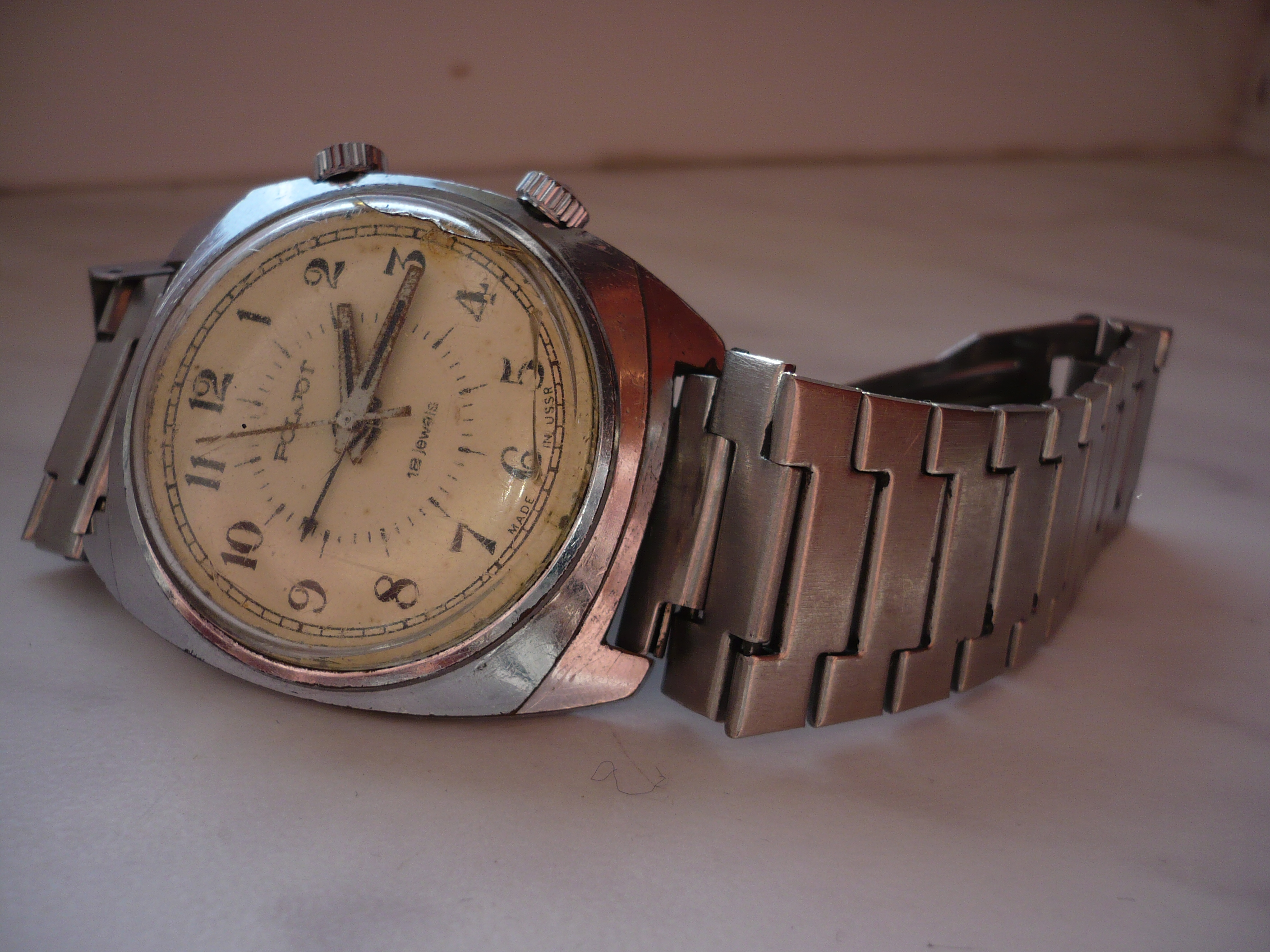

Gość yasiooo
Zegarek rodzinny, więc myślę, że warto. Chyba, że chcesz go potem sprzedać - wtedy zupełnie się to nie opłaci. W dobrym stanie takie coś kosztuje 60 - 80zł. To porządne zegarki a bajer w postaci dzwonka dodaje im uroku.
Zegarek pochodzi z lat 70\80-tych. Dolna koronka służy do jego nakręcania, a górna do nakręcania mechanizmu budzika. Po jej odciągnięciu ustawia się (w jednym tylko kierunku) wskazówką ze strzałką godzinę, o której zegarek ma zacząć brzęczeć. Mechanizm na 18 kamieniach.
Cena naprawy zależy od tak wielu rodzajów usterek, i cenników zegarmistrzów, że nie będę nawet próbował określić jej wysokości. Na podstawie samego zdjęcia, można tylko powiedzieć, że szkiełko kwalifikuje się do wymiany i wskazówki do polerki. Nie napisałeś, czy zegarek chodzi, czy da się nakręcić, czy alarm działa, itp.
