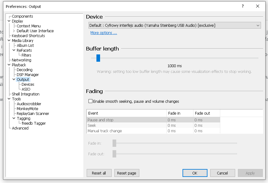

Wczoraj sobie zaktualizowałem foobara, doinstalowałem sterowniki od Yamahy, żeby mieć driver ASIO - teraz mogę ustawić tryb na wyłączność przez zwykłe urządzenie systemowe albo ASIO (to już średnio mi potrzebne, bo w ASIO też chodzi o to, żeby minimalizować bufor wyjściowy, co zmniejsza latencję - potrzebne do nagrywania live i odsłuchu jednocześnie).
Moje komentarze pisałem z myślą o tym, żeby w miarę uproszczony sposób wyjaśnić, że te zabawy z kodekami i kodowaniem sygnału są przesadnie akcentowane - wystarczy tylko solidny stratny kodek albo bezstratny i zapewnienie tego, żeby jak najmniej było przetwarzania tego sygnału, idealnie w ogóle. Tak da się zrobić w foobarze, ale też Roon z tego, co się orientuję opiera swój biznes na tym, jak pewnie mnóstwo innych rozwiązań. Wszystko jedno, które użyjesz. Nie skupiałem się na tym, żeby potwierdzać bądź wytykać błędy w Twoich obserwacjach. ;)
Podłączasz DACa po USB Audio do PC? Może jest procedura negocjacji formatu, jaki przyjmuje DAC i wymusili w pewnych przypadkach wyższą częstotliwość próbkowania? ¯\_(ツ)_/¯ Trzeba byłoby pogrzebać jak to działa - na pewno urządzenie wyjściowe zgłasza listę obsługiwanych formatów kodowań audio. Bardziej prawdopodobne, że masz ustawione w systemie albo aplikacji wyjściowej na sztywno częstotliwość próbkowania i rozdzielczość bitową. W Windowsie to się robi tu :
Natomiast jak ustawię w foobarze takie wyjście:
to są ignorowane ustawienia w systemie, czyli bardzo dobrze. :)

Taki tryb z wywłaszczeniem urządzenia wyjściowego audio może nie być zgodne z wytycznymi Apple'a, a może Tidal chce być w ich sklepi? Zgaduję. Inna możliwość, to ludzie od UXa stwierdzili, że to rodziłoby za dużo problemów od nieświadomych ludzi. Ten ultra high quality/fidelity, czy jak tam to sobie nazwali w Tidalu, to zwyczajny chwyt marketingowy, za który ludzie płacą, a i mogą się pochwalić w porównaniach z konkurencją, że oni mają lepszej jakości treści. Właśnie, może dlatego wybrałeś Tidala? ;) Czyli strategia była słuszna, a co brzmi lepiej, to nie ma znaczenia. Co do takich fajerwerków, to w Apple Music już są sensowniejsze związane z dodawaniem przestrzeni (spatial audio i dolby atmos) - fajnie działa na airpodsach pro, a na głośnikach nie testowałem i raczej bym sobie w tym przypadku darował.
